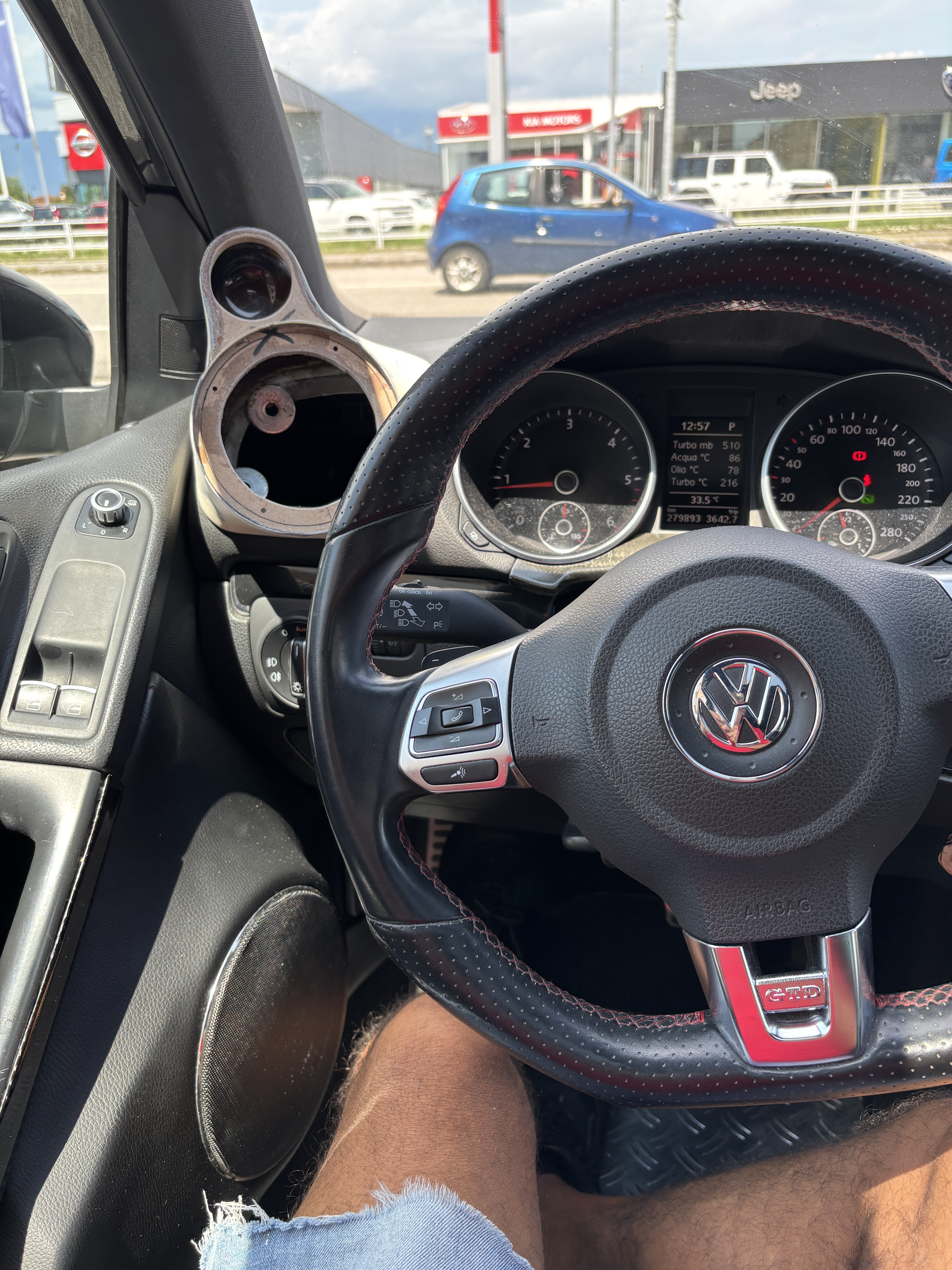

Per il momento ho quasi completato un porta medioalta. A causa di uno stupidissimo ragno ho dovuto sospendere l'altro. Io già li sento :)
Più vicini tra loro non si puó quindi quell'altezza è obbligata.

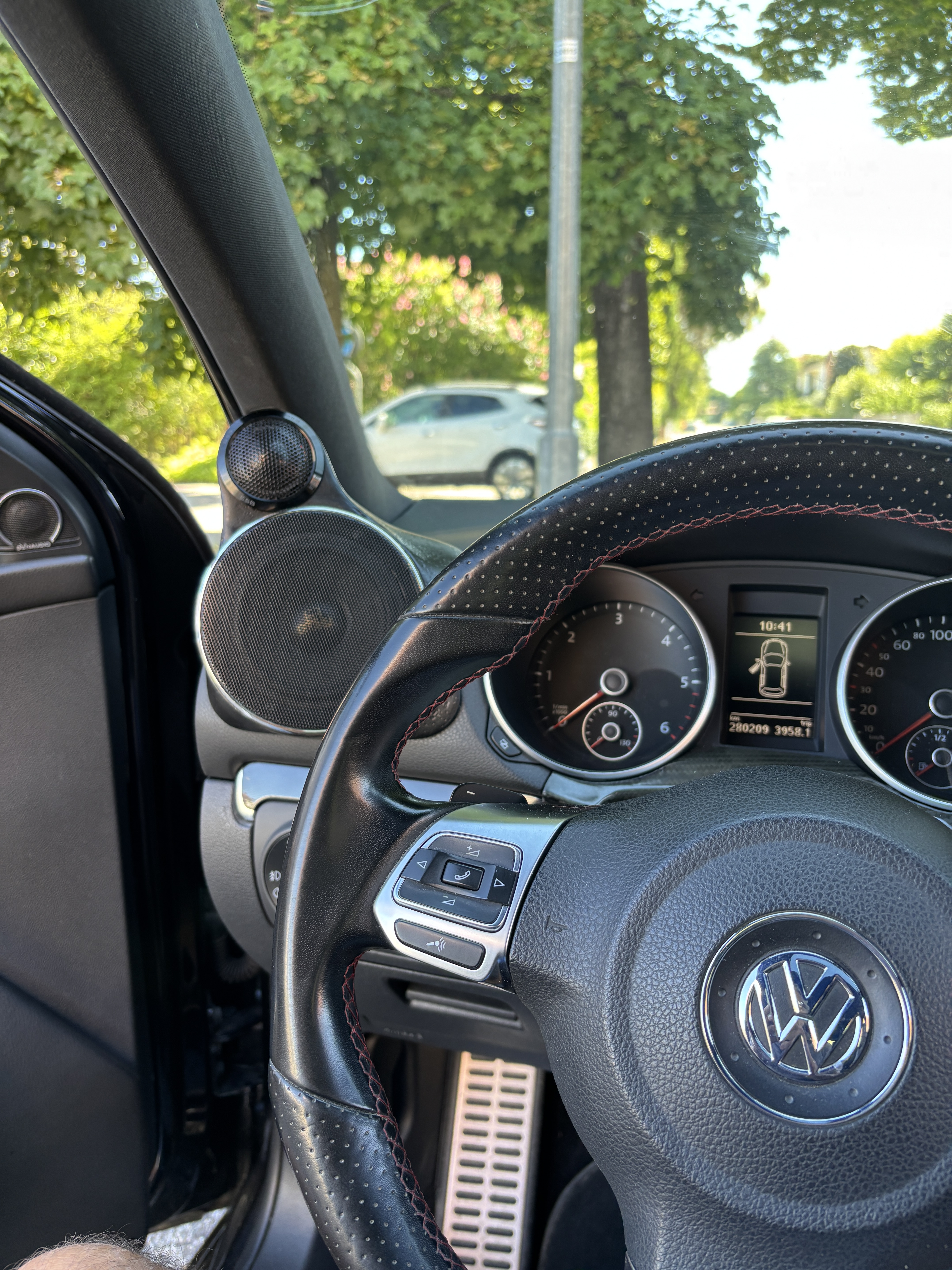

Che spettacolo!!
È ancora presto per giudicare, ho attiva solo la medio alta sinistra , ma carissimi, credo di aver fatto non uno ma ben tre passi avanti.
La batteria, il pizzichio delle corde della chitarra, le voci maschili insomma, tutti dettagli che prima mancavano all'appello.

Forse che così sono meglio integrati, rispetto a come li avevi prima, che alla vista laterale erano veramente eccessivi...

.....e da dire anche che il lato destro lo ho praticamente puntato sul naso.
Anche i medio bassi sembrano arrivare meglio a destinazione, si fondono meglio.
Il lato destro è abbastanza fuori asse, sperò non mi distrugga quello che pare sembra diventare un buon miglioramento.

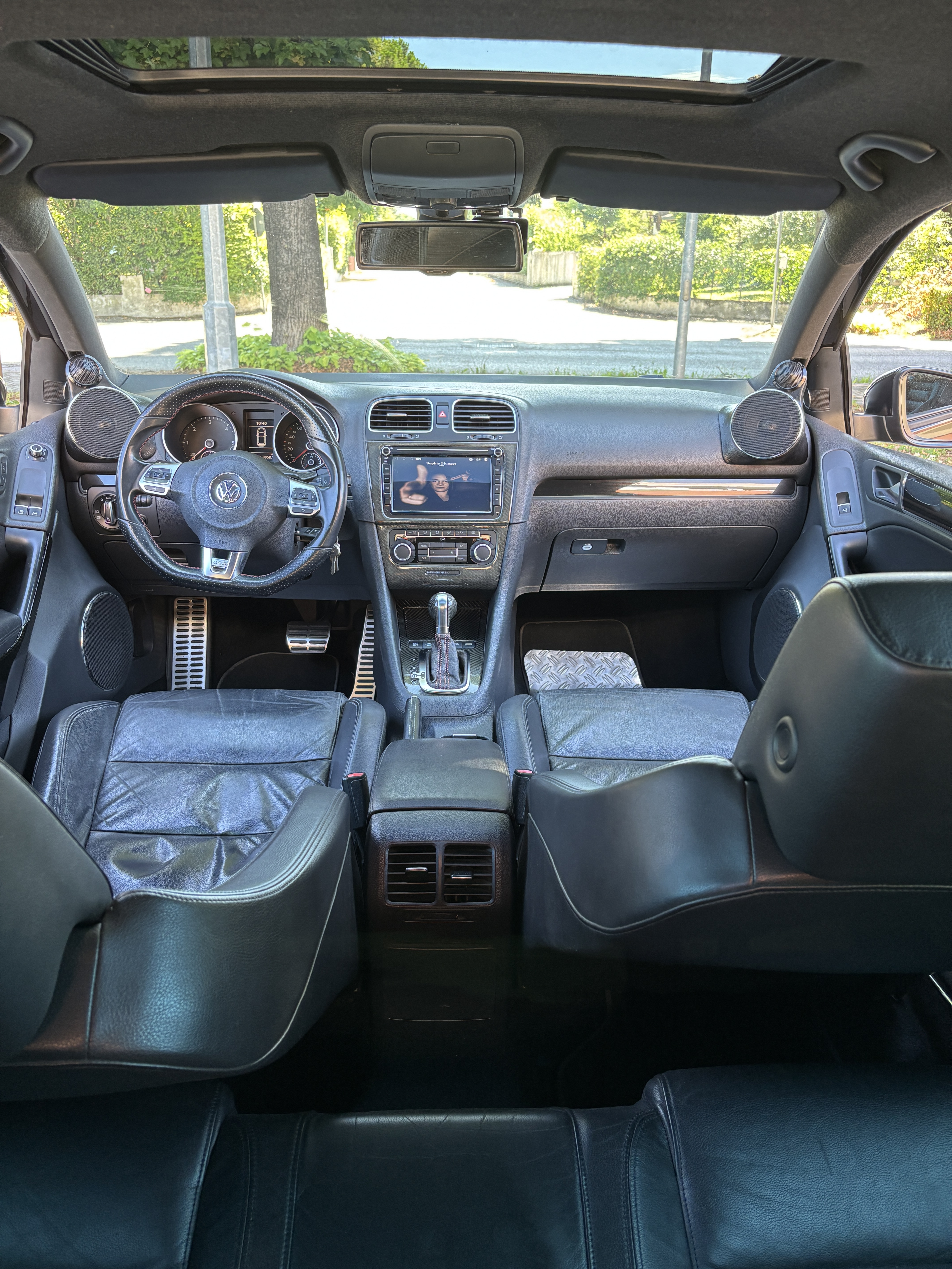

Buona Domenica appassionati. Anzichè andare al mare, stamattina ho ultimato i due Barbapapà e ora si, mai sentito prima il respiro della cantante. Logisticamente promossi a pieni voti. Visuale rubata pari a zero. Unico neo, il destro ho cannato inclinazione ma, pazienza.

Bene, ma non so come farai a spannare i vetri, il clima aiuta ma senza bocchette...

Credo abbia le bocchette sui montanti per spannare il veri laterali

Si ma sembrano tappate dai medioni

Per i vetri si, alla base dei montanti ci sono due bocchette che puntano proprio sui vetri laterali.

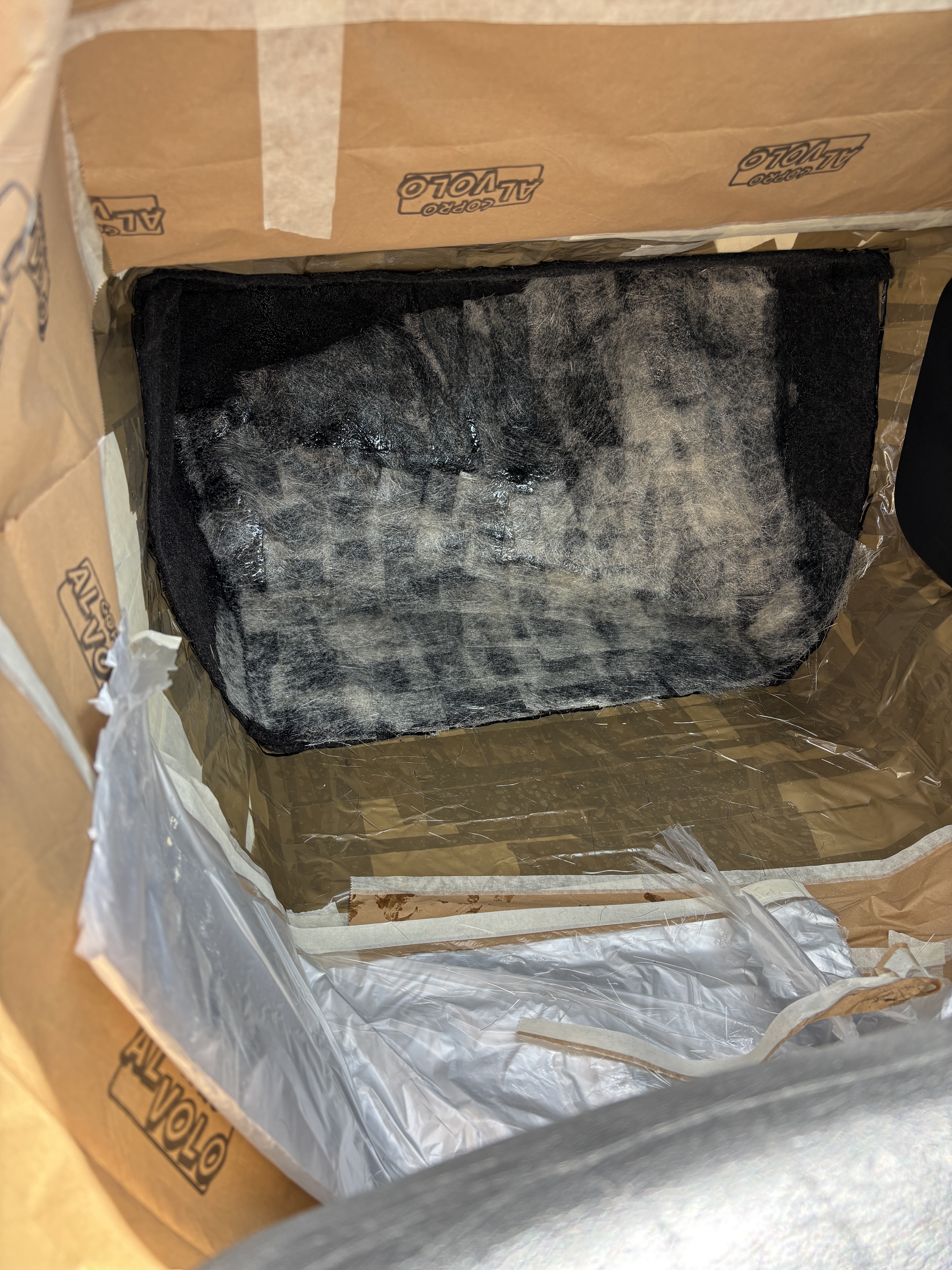

Comunque non ho resistito, vuoi il ritardo dei ragnetti, vuoi che voglio sperimentare, vuoi il far pulizia del garage di tutti gli avanzi, ho costruito il box per il sub frontale.
Sono 16L a cui andranno tolti i 2L del Focal P25 FSE che dovrebbe arrivarmi assieme ad uno Steg K2/01.
Questo devo ammettere che è un gran lavoraccio, la posizione di lavoro è veramente distruttiva.
Fortunatamente è andato tutto liscio come l'olio :)
