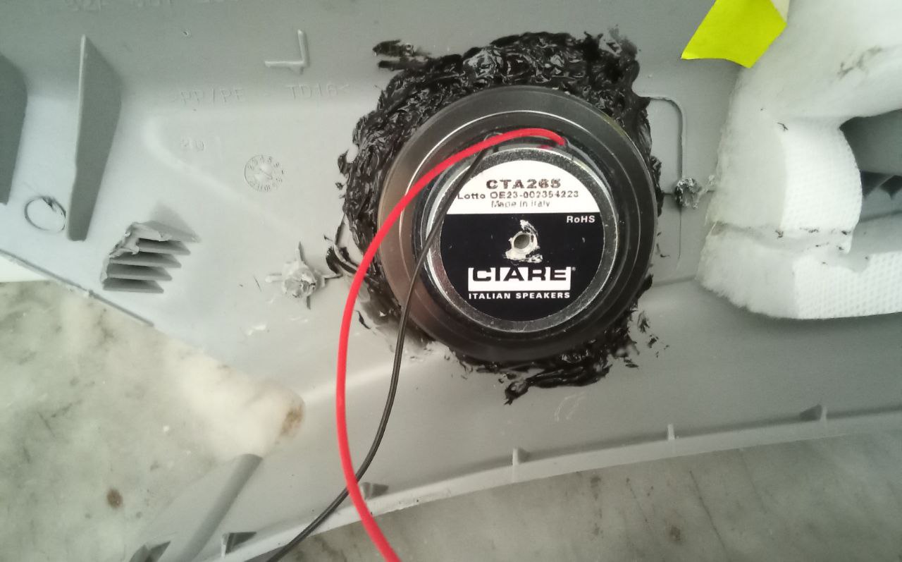

Ho preferito i tweeter Ciare CTA 265 perchè i Morel e Coral che ho provato hanno un suono troppo metallico.

Riguardo ai tw i ciare li ho preferiti ai morel, ora col nuovo ampli dsp forse la situazione è diversa.
