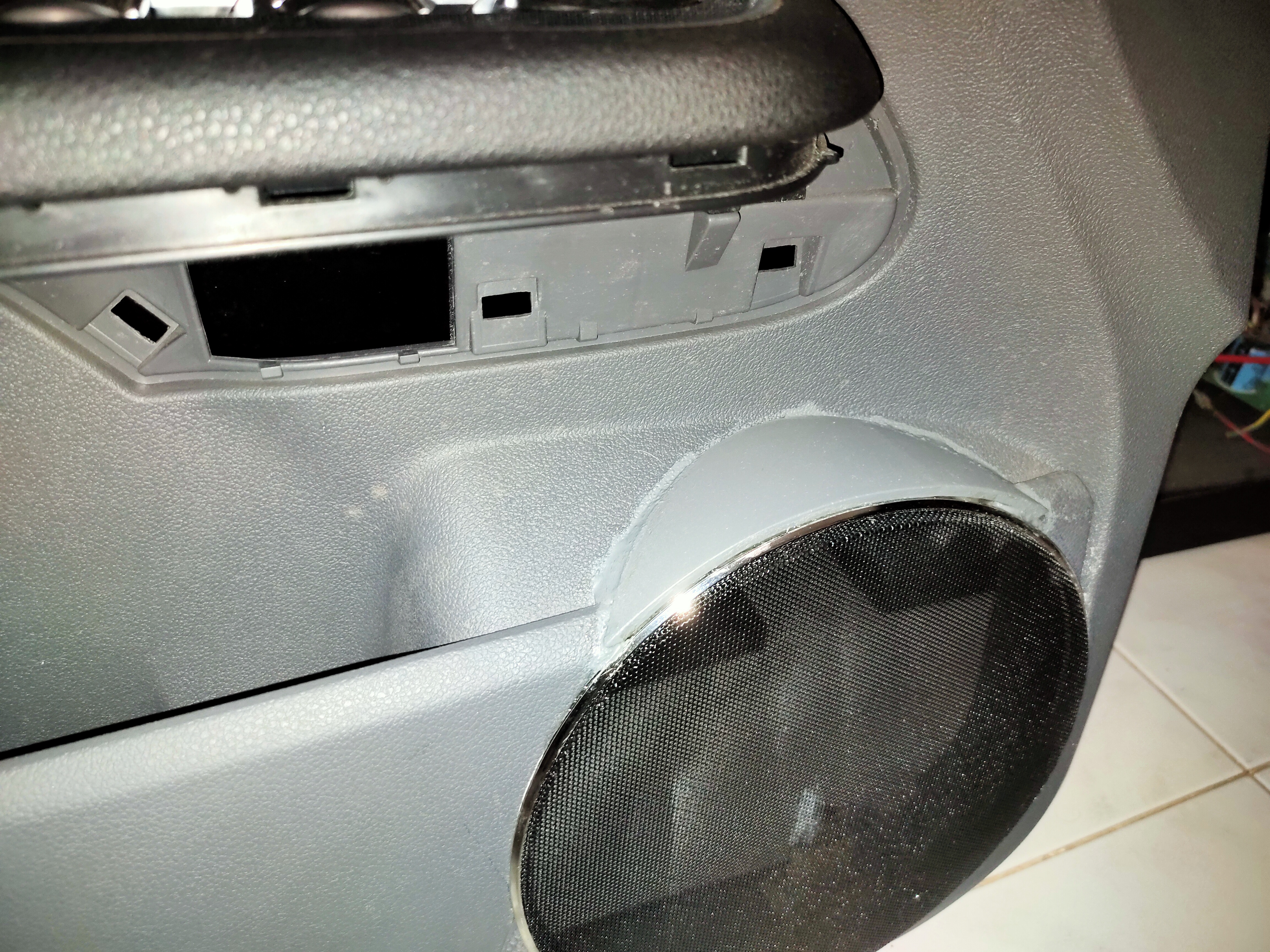

Un intervento che può senz'altro aiutare, e parlo per esperienza personale, è togliere/modificare le griglie originali dei woofer con delle griglie in metallo, spesso sono proprio queste le responsabili di una forte attenuazione delle medie.
Io ho modificato le mie in questo modo:
Se si può fare, prova ad ascoltare senza le griglie.
