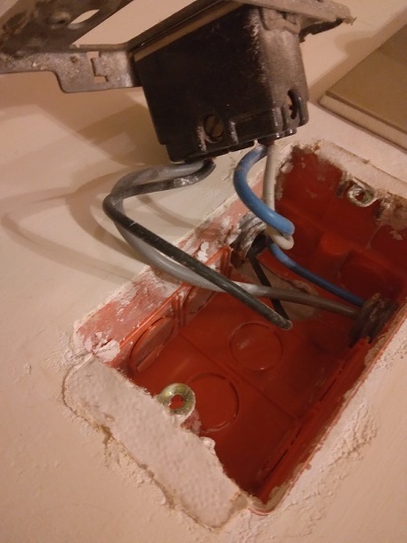

Raga, non è questione di colore o dimensioni della stanza,
mi riferivo alla sicurezza,
manca proprio il cavo della terra, giallo/verde...
e non l'hanno sostituito con un altro colore, non c'è proprio. :hmm:
Messaggi: 6151
#351
Pensandoci, ad un fornetto già si sono bruciate le resistenze sopra, e stava prendendo a fuoco la presa a muro,
meno male che c'è il salvavita,
secondo me si deve sistemare, portando la terra... ;)
non è a norma...
P.S.
Controllando c'è piano sotto e sopra,
manca il piano non ristrutturato... :D
Le masse di alimentatore e DAC, al momento se l'accolla il lettore, che è senza massa ed ha nelle presa due spinette,
non è normale che se tocco l'ampli va via l'audio 2-4 secondi, o se stacco/attacco il caricatore del PC portatile. :hmm:

No, ai fini "elettrici" sono sempre 80/120 cm.
E non credo a *nessuna* impressione di variazione all'ascolto. ;)
Senza offesa eh, ma come detto su queste cose sono tremendamente scettico.
Così come lo sono sui discorsi dell'orientamento delle prese, a maggior ragione se l'impianto di casa è datato.
Ma anche se fosse nuovissimo, si sarebbe autorizzati a fare affinamenti di quel genere solo DOPO avere fatto posare una linea individuale, dedicata alla sola alimentazione delle elettroniche audio, e averla sottoposta ad un condizionatore di rete. E magari anche con un altro condizionatore a monte, subito all'uscita principale del contatore, PRIMA dei magnetoermici.
(cosa che peraltro presumo essere non a norma).
La mancanza del conduttore di terra nell'impianto di casa non ha granché rilevanza per le elettroniche.
La maggioranza di esse ha spine bipolari, a parte le schuko, per cui anche se la presa a muro avesse il connettore di terra, l'elettronica a cui è attaccata non lo vedrebbe comunque.
Il tutto vviamente al di là delle dispersioni, ma quelle derivano da difetti sempre dell'impianto di casa e/o da utenze dotate di connettore di massa, come cucine, frigoriferi, lavatrici, ecc.
Infine, giusto per completezza, i colori dei cavi in foto sono con ogni probabilità corretti, con il blu per il neutro e il nero e i grigio per le fasi.

Dude ha scritto: 1 mag 2022, 19:49 La mancanza del conduttore di terra nell'impianto di casa non ha granché rilevanza per le elettroniche.
Quello lo so, che ce n'è con solo 2 (fase e neutro), ma non devo attaccare un caricabatteria del cellulare,
bensi' un alimentatore proxel 6055nfar con massa, non so se sia anche pericoloso. :hmm:
L'audio va via, non sempre, se tocco lo chassis delle elettroniche,
magari lo fa se ho una parte del corpo a terra, tipo la mano,
o viceversa, isolato con scarpe di ginnastica, non ci ho fatto caso.
Proverò stirando una prolunga volante dal piano di sotto da una presa con massa, cosi vedo che succede. :D

Se l’audio ti va via toccando un telaio di un apparecchio, puó significare che la massa audio arriva attraverso un altro percorso rispetto a quello che dovrebbe fare.. E toccando, metti a terra il segnale audio, temo.. :hmm:
Potresti avere un connettore dissaldato dallo stampato in uno degli apparecchi o un condensatore di bypass parzialmente in corto in uno stadio di ingresso o di uscita. C’è quindi un guasto nella catena, da indagare, a mio parere. Oppure hai uscita differenziale nella sorgente, ed anche ingresso differenziale nell’amplificatore, e ti manca il riferimento di massa comune. Occhio quindi ad adattatori bilanciato/sbilanciato, per esempio. :hmm:
Cose di questo tipo. Comunque da verificare prima di procedere ad altre prove, secondo me.
Per quanto riguarda il verso delle connessioni, non entro nel merito delle impressioni di ascolto, ma potrebbe essere che a causa di questo problema tu abbia degli scompensi notevoli facendo operazioni normalmente poco o nulla influenti. Sul cavo dei diffusori, non mi esprimo. In linea di massima sono d’accordo con Dude. Ma ognuno la vede a modo suo, in base alla propria esperienza. :yes:
Se ci fosse la terra, è anche possibile che questa in qualche modo influisca (bisognerebbe avere lo schema elettrico di ogni apparecchio collegato, per provare a stabilire qualche ragionamento). Ma”risolvere con la terra”, potrebbe significare anche avere il segnale audio che si chiude attraverso la terra. Ovvero mettere questa al posto della calza del cavo schermato interessato. Non sarebbe proprio il massimo.. ^^
Per quanto riguarda l’orientamento delle spine, essendoci normalmente un alimentatore prima dei circuiti audio, ed essendo che questi funzionano in continua, teoricamente non ci dovrebbero essere differenze di prestazioni. È possibile che ci siano influenze sulle interferenze di modo comune (che vanno dal palese ronzio alla perdita di definizione sui piccoli segnali, sporcati da rumori raccolti da un apparecchio o dall’esterno) quando c’è la terra e questa è collegata in più di un apparecchio della catena. :)
Ma personalmente non ho mai fatto esperimenti, perchè non ho mai avuto palesi problematiche.

Darios ha scritto: 1 mag 2022, 22:04 L'impianto in ingresso penso sia a norma, poi c'è il quadro elettrico con i salvavita,
abbiamo ristrutturato 2 piani, ma non un piano, però "passa" dal quadro sopra perchè c'è l'interruttore apposito del piano. ;)
Mentre sotto c'è un altro quadro, in un trilocale.
Sìsì certo, come impianti privati, per adesso finché c'è uno o più salvavita a norma, è ok.
Darios ha scritto: 1 mag 2022, 22:04 Il cavo a parte lo farò passare, mi informerò sulle altre cose, grazie. :)
Guarda, sulla linea dedicata c'è poco da informarsi: poiché non c'è altro modo che ricavarla in parallelo al resto dell'impianto, a partire dal contatore (meglio) o da un qualsiasi altro nodo della dorsale principale (peggio), se non la si sottopone a condizionatore di rete, è del tutto inutile metterla, perché si beccherà TUTTE le schifezze che girano per il resto dell'impianto, senza pietà né remissione.
Poi ci sarebbe da discutere sull'effettiva efficacia dei suddetti condizionatori di rete e sull'udibilità, tanto macro quanto microscopica dei relativi effetti sulla resa dell'impianto, ma lì è impossibile generalizzare.
L'unica informazione che ti serve assumere è il costo di un condizionatore idoneo alla tua situazione e da lì decidere se l'investimento ti ci sta o meno.
Poi, sugli effetti, lascio botta, per i consueti motivi. ;)
Darios ha scritto: 1 mag 2022, 22:04 Quello lo so, che ce n'è con solo 2 (fase e neutro), ma non devo attaccare un caricabatteria del cellulare,
Certamente è una prova a costo zero che vale la pena di fare.

ozama ha scritto: 2 mag 2022, 6:46 Se l’audio ti va via toccando un telaio di un apparecchio, puó significare che la massa audio arriva attraverso un altro percorso rispetto a quello che dovrebbe fare.. E toccando, metti a terra il segnale audio, temo.. :hmm:
Ciao ozama.
La sorgente, Nad c538, ha solo due spinette nella presa, quindi senza massa,
mentre il DAC Teac ha la schuko
e l'alimentatore una presa con 3 spinette,
collegati tra loro tramite la massa del segnale, penso... non ne capisco molto.
Il Nad che "lavora" senza massa prevista, si dovrebbe accollare le masse degli altri?! :hmm:
Quindi per "fortuna" che non ho usato adattatori, ho collegato solo i classici RCA e non XLR. ;)
Prove non ne sto facendo più, ho ricominciato a lavorare XD
A parte gli scherzi, al momento ho staccato tutto. ;)
ozama ha scritto: 2 mag 2022, 6:46 Per quanto riguarda il verso delle connessioni, non entro nel merito delle impressioni di ascolto, ma potrebbe essere che a causa di questo problema tu abbia degli scompensi notevoli facendo operazioni normalmente poco o nulla influenti. Sul cavo dei diffusori, non mi esprimo. In linea di massima sono d’accordo con Dude. Ma ognuno la vede a modo suo, in base alla propria esperienza. :yes:
Potrebbe essere probabile, lo scompenso "notevole" comunque non è con una sola presa che giro,
ma magari una combinazione di tutte tre più "sballata" possibile...
Il cavo lasciamo perdere, potrebbe essere anche un effetto placebo,
mi ha dato l'impressione di un lieve miglioramento, tutto qui.
ozama ha scritto: 2 mag 2022, 6:46 Se ci fosse la terra, è anche possibile che questa in qualche modo influisca (bisognerebbe avere lo schema elettrico di ogni apparecchio collegato, per provare a stabilire qualche ragionamento). Ma”risolvere con la terra”, potrebbe significare anche avere il segnale audio che si chiude attraverso la terra. Ovvero mettere questa al posto della calza del cavo schermato interessato. Non sarebbe proprio il massimo.. ^^
Ah, quindi in base agli apparecchi utilizzati può essere peggio o anche no, dipende dagli schemi elettrici.
ozama ha scritto: 2 mag 2022, 6:46 Per quanto riguarda l’orientamento delle spine, essendoci normalmente un alimentatore prima dei circuiti audio, ed essendo che questi funzionano in continua, teoricamente non ci dovrebbero essere differenze di prestazioni. È possibile che ci siano influenze sulle interferenze di modo comune (che vanno dal palese ronzio alla perdita di definizione sui piccoli segnali, sporcati da rumori raccolti da un apparecchio o dall’esterno) quando c’è la terra e questa è collegata in più di un apparecchio della catena. :)
Capito, quindi in caso se portassi la terra alla presa a muro, solo una ne dovrei utilizzare, e bypassare quella del DAC o dell'alimentatore,
visto che il lettore e senza terra.
Pensandoci, anche se la terra non c'è nella presa a muro, in qualche modo le due terre sono collegate nella ciabatta tra di loro, alimentatore ampli e DAC,
quindi forse le combinazioni che dicevo, oltre a girare le prese, anche la posizione potrebbe influire, ipotizzo...
tipo mettere il lettore senza terra tra le due, oppure prima o dopo le due prese con terra?!
potrebbe captare più "mondezza", boh...
