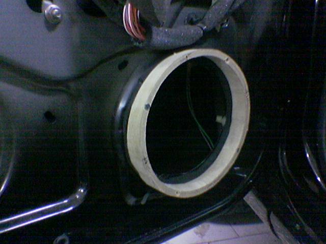

per la Clio 2 non vendono adattatori da 13 a 16cm (che siano in plastica o in MDF)
devi crearli tu o farli fare da un falegname
(se ne trovi uno) io i miei li ho da novembre da due falegnami che mi hanno detto che me li fanno ma ancora niente! ma va beh...
come già detto da Em4nuele, online ci sono delle guide,
(vedi woofer da 16 clio 2) prendi spunto da quelle...
in pratica se necessario (dipende dal woofer e dal magnete dello stesso) bisogna allargare la predisposizione, verificare che il magnete non tocchi vicino al vetro (quando è giù) o a leveraggi e cavi vari, ed aggiungere un'anello in MDF sulla tasca per installare il woofer da 16cm. (questa è quella più semplice)
dopo ce ne una seconda (fatta come si deve)
ovvero ti crei un supporto vero e proprio da ancorare sulla lamiera e sullo stesso fissi il woofer (escludendo la tasca in plastica che hai adesso) comunque alla fine messa la griglia originale, non si vede nulla.
altrimenti come ti avevo consigliato, se non hai manualità o possibilità li prendi da 13cm e sostituivi quelli attuali con i nuovi.
p.s questo ho trovato/capito io, da verificare (non ho l'auto con me)
p.p.s se cerchi le immagini su google, ti escono le discussioni. non so se è corretto postare i link.

Io per semplicità di realizzo opterei per la prima soluzione. Prendi la misura ti fa fare due anelli da un falegname e sei a posto.
Peró togli quel tronco di cono di plastica che resta dietro il magnete

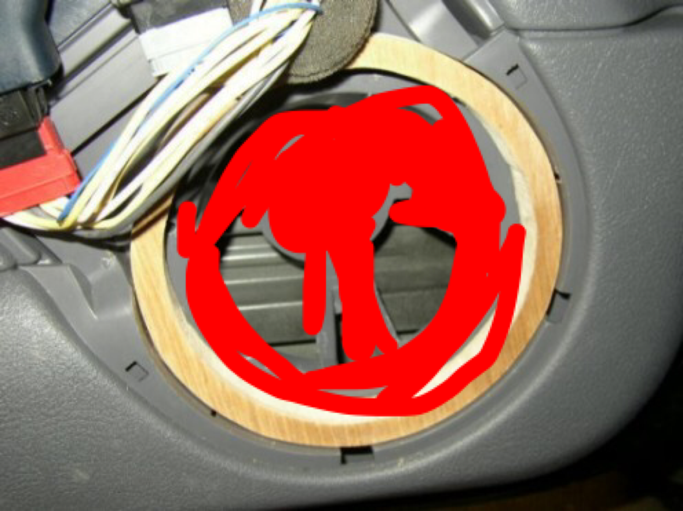

Scusa la bruttezza della modifica alla foto ma sono fuori con il cellulare.....
Se fai fare gli anelli, vedi se puoi togliere quella parte che ti ho colorato di rosso.... togline il più possibile ovviamente non compromettendo l’integrità della struttura

Alessio Giomi ha scritto: 26 feb 2019, 15:27 Scusa la bruttezza della modifica alla foto ma sono fuori con il cellulare.....

togli l'altoparlante, vai da un falegname e gli fai vedere la foto che ha postato Brian.
Lui saprà che misura prendere e in 5 minuti ti fa gli anelli.... garantitio
