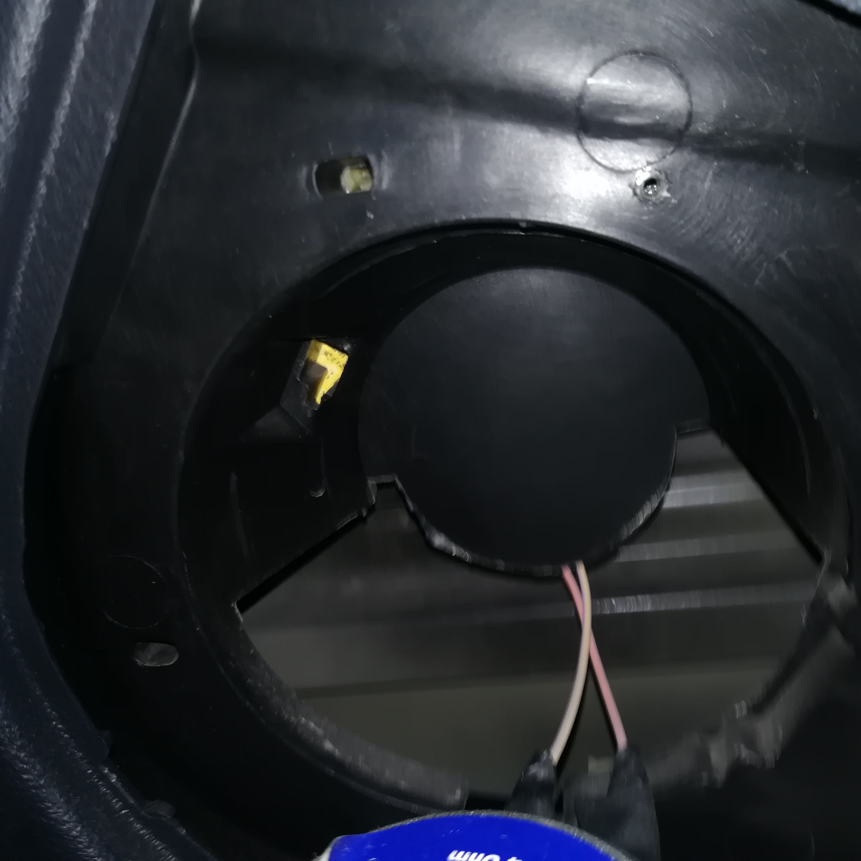

Ah beh per il davanti non ci sono problemi, cacciavite piatto e via la mascherina, se c'è un metodo anche empirico per misurare la grandezza cosicché da poter mettere le 16cm lo provo, ma ditemi se come acquisto a prescindere dalla grandezza 13 o 16 cm sono buone!

Gli alloggiamenti già ci sono basta solo staccare la maschera, da quello che sto leggendo in giro sono da 13cm ma alcuni dicono che potrebbero andare bene anche le 16.5cm,il fatto è che non vorrei prendere una cosa sbagliata ancora una volta.

Se non vuoi spendere molto e se decidi di prendere wf da 16, considera che nella mia ex clio 2 avevo le 16 con un anello di MDF, c'é il kit renegade tanta resa poca spesa

Se l'alloggiamento é per un 13 e c'è un supporto di plastica sul quale vengono avvitati gli AP, allora lo puoi sostituire con un anello adattatore i mdf per il 16 (stai solo attento alla profondità di montaggio). Se invece l'ap é montato direttamente sul metallo, puoi, anzi dovresti, montarlo sempre su un anello di mdf (o un adattatore 13 - > 16) ma potrebbe sporgerti al di fuori della cartella. Calcola anche questo.
Io col kit coral (c'è anche da 16) mi sono trovato bene, poi vedi tu, stiamo parlando sempre di AP di fascia medio bassa e secondo me uno vale l'altro. Basta affidarsi a una buona marca (non una cineasta insomma).
Certo non potrai mai pretendere nulla senza una buona insonorizzazione delle porte (anzi potresti anche sentire peggio degli AP di serie che sono stati studiati per lavorare nella condizione di "base") ma potrebbe essere un upgrade del prossimo futuro.

per gli adattatori, devi far da te. non credo ci sia in vendita qualcosa per mdificare la predisposizione.
ma se non hai manualità, non curi l'installazione e amplifichi con la sola autoradio, (se le originali sono rotte) sostituiscile con il kit che costa meno e che sia più facile da installare.

Se gli altoparlanti di serie sono come i miei, sono un tutt’uno col supporto.... ti tocca inventarti qualcosa 😀

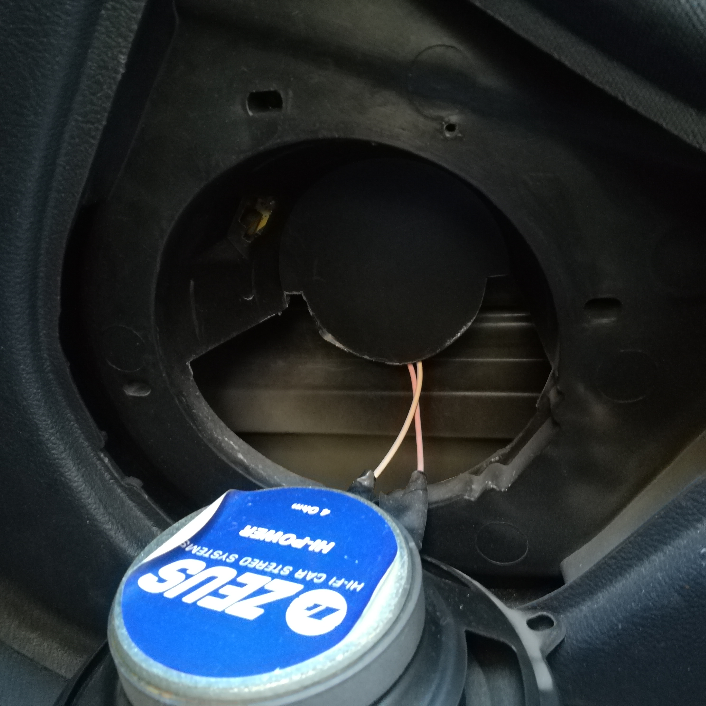

Ragazzi sto messo così, e credo che solo le 13cm vadano bene, ora chiedo un'ultima cosa: visto che quando montai le casse ridicole che ci sono sotto feci la schifezza con nastro isolante senza tener conto della polarità, ora come già consigliato da voi per risalire alla giusta polarità dei cavi devo vedere da dietro la radio?

Ascolta googleggia e digita clio2 woofer da 16 ti usciranno tante foto su come modificare le predisposizioni di fabbrica.

Masaniellov27 ha scritto: 26 feb 2019, 11:47per risalire alla giusta polarità dei cavi devo vedere da dietro la radio?
Eh sì.
Se i cavi non sono stati cambiati da quelli di serie e quindi sono ancora di colri diversi (capita che quando vengono cambiati si usino cavi con la guaina uguale e se poi non si mettono dei capicorda identificativvi, non si riesce a sapere a prima vista la polarità e ci vule il tester) bisogna vedere se dietro la sorgente ci sono le serigrafie o le stampigliature descrittive di ciascun cavo, dopodiché con i colori sai come regolarti dal lato dell'altoparlante.

Masaniellov27 ha scritto: 26 feb 2019, 11:47 per risalire alla giusta polarità dei cavi devo vedere da dietro la radio?
segui lo "schema" che ti ha postato Etabeta qui:
viewtopic.php?p=215904#p215904
il connettore B nell'immagine è quello bianco che hai in auto. (assicurati che in porta arrivino gli stessi colori)
