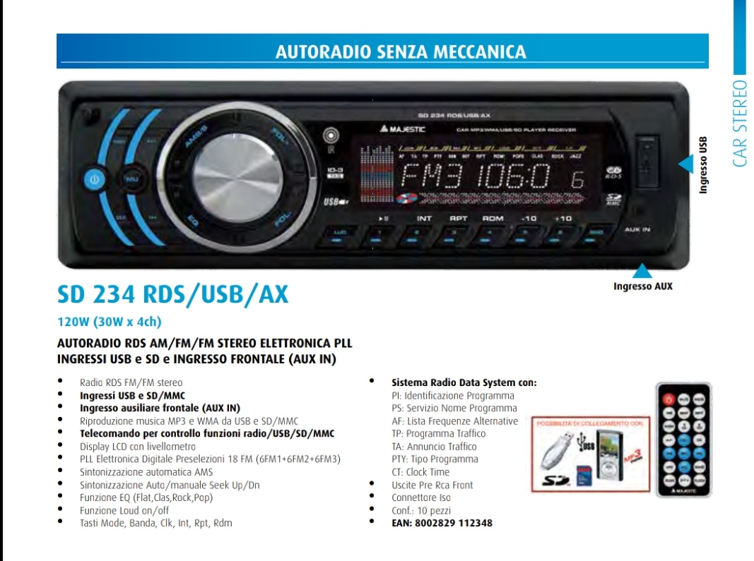

L'autoradio in questione è questa, qualcuno conosce lo schema, purtroppo non riesco a trovarlo, grazie!

allora dovresti collegare l'uscita ( si trova dietro l'autoradio jack rosso-bianco) all'ampli. appunto dove sono i jack rosso e bianco, poi ho visto che vi è l'ingresso degli altoparlanti e devi fare lo stesso ovvero altoparlanti all'ampli...

Masaniellov27 ha scritto: 22 feb 2019, 14:01 L'autoradio in questione è questa, qualcuno conosce lo schema, purtroppo non riesco a trovarlo, grazie!
Nelle specifiche è indicato che ha connettore ISO per cui la piedinatura è standard.
ps: ribadisco il consiglio, già riportato da altri, lascia perdere quello "pseudo" amplificatore (pseudo nel senso che non se ne ravvisa l'utilità rispetto all'ampli integrato nell'autoradio rispetto al quale non offre alcun vantaggio qualitativo o quantitativo in termini reali di potenza, essendo basato su powerpack non survoltato esattamente come quello integrato nell'autorario) e utilizza le uscite amplificate dell'autoradio.

Etabeta ha scritto: 22 feb 2019, 14:24 ..... utilizza le uscite amplificate dell'autoradio.
4 x 30 ^^
Anche quell'autoradio è da sconsigliare..... non dura 2 mesi.... basta leggere le lamentele in rete.....

Alessio Giomi ha scritto: 22 feb 2019, 14:29
4 x 30 ^^
In effetti è una pura cinesata... vale quel che costa (come l'ampli da "500W")
ma mi pare di capire che l'obiettivo in questo caso non è tanto la qualità o l'affidabilità.
