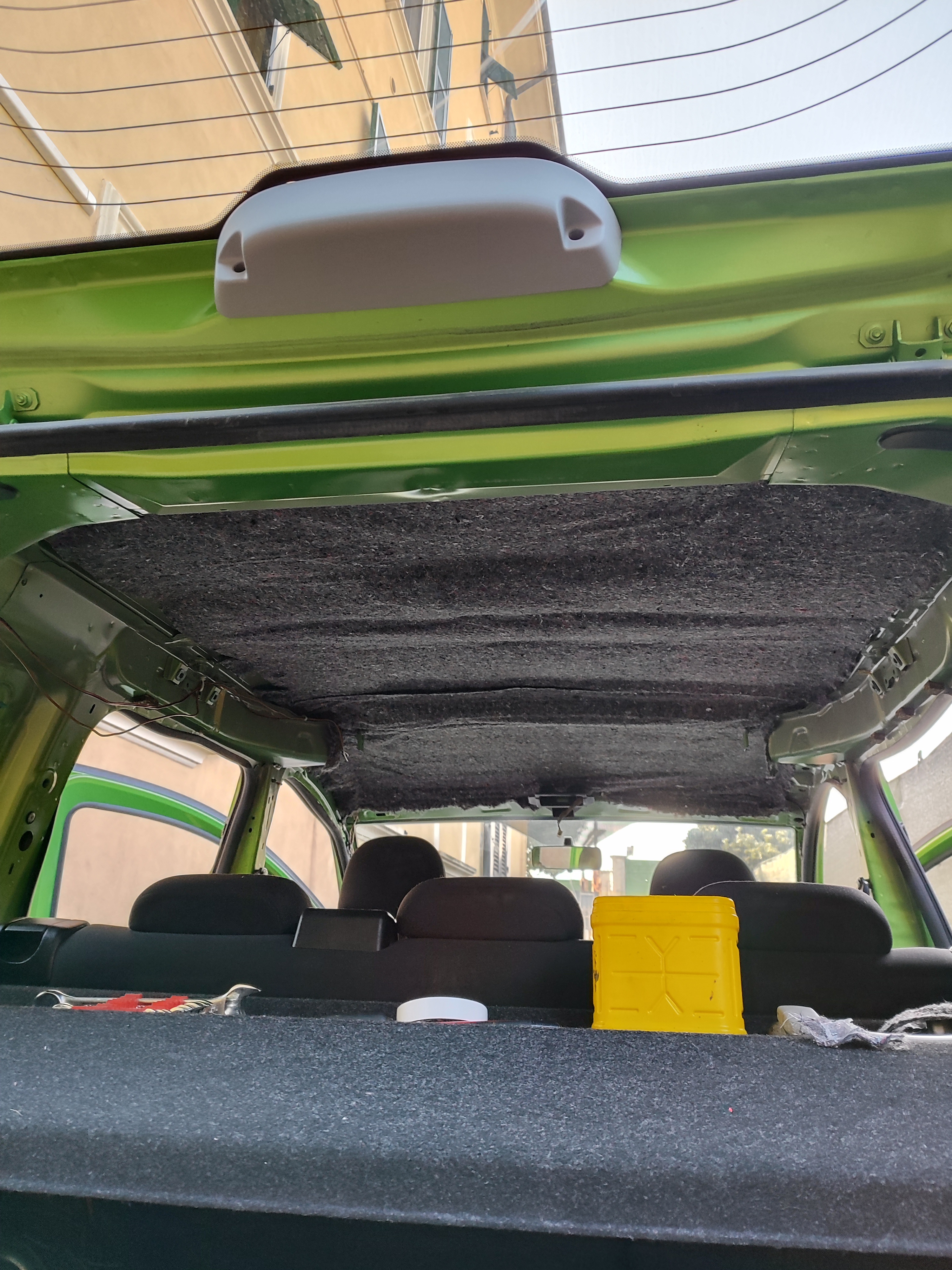

Ciao a tutti, stufo di non sentire niente di decente, da autoradio cinese 2din e casse originali di cartone, ho deciso di fare qualche cambiamento.
Ho letto in questo forum di un membro che stava facendo il suo in-qubo, e preso dall' entusiasmo mi sono lanciato nell' audiocar.

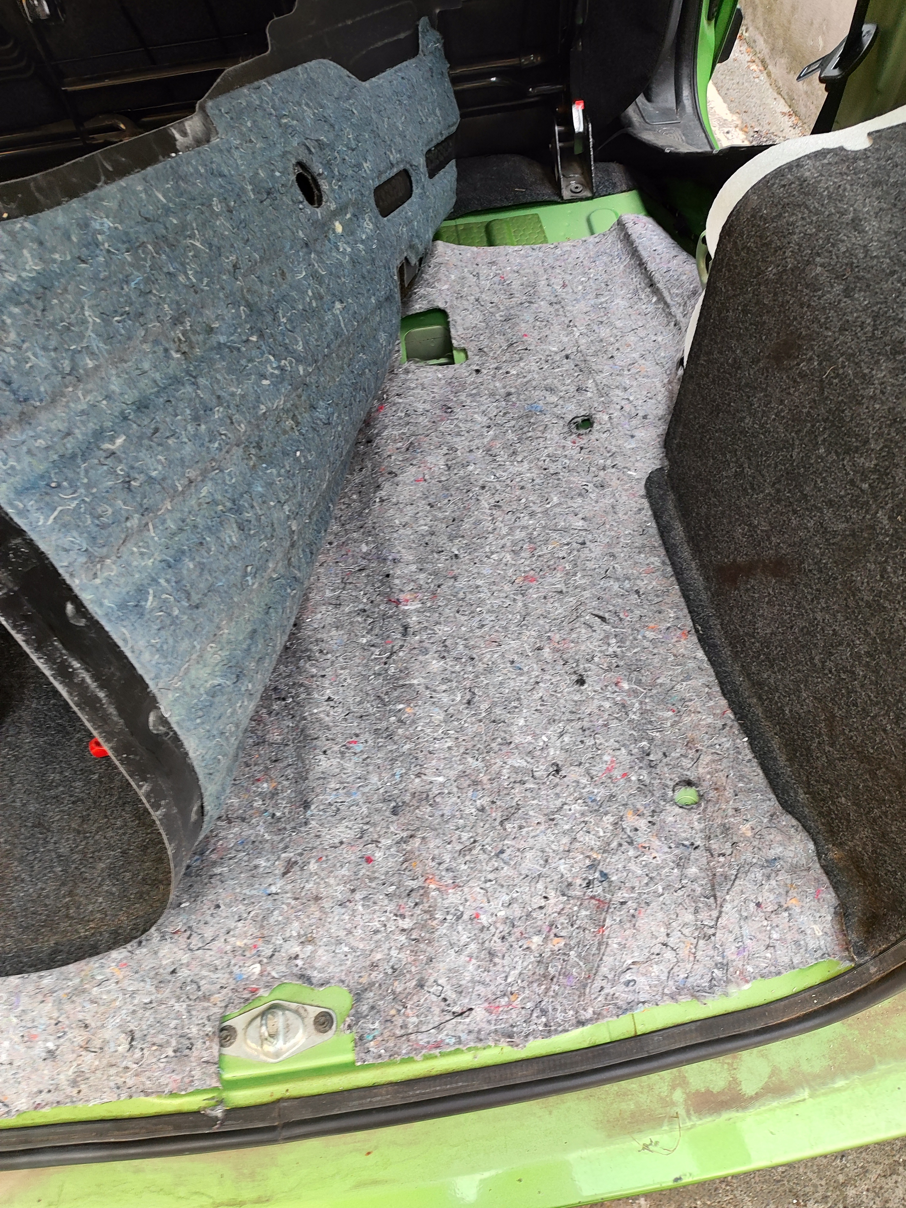

Ho cominciato ad insonorizzare l auto, visto che ne era quasi totalmente sprovvista. Visto che non volevo spendere molto per questo progetto, ho utilizzato dei teli di feltro accoppiato a nilon per il soffitto e per l interno dei pannelli. Tra il feltro e il cielo inoltre, ho messo del materassino da 2 mm che si usa sotto i parquet in laminato. Lo stesso tappetino mi è servito per rivestire le lamiere delle portiere dall' interno. Per fermarlo ho messo dei punti di silicone e del biadesivo.
A questo punto ho montato degli altoparlanti della hertz k165 con relativo adattatore.
Ed ecco il primo wow!
Ma dietro il niente :omg:
Ora il dilemma... Le 165 non ci stanno e la forma delle mensole non da spazio che a poco di più delle originali, ho fatto una prova, ma ancora ero lontano dalla decenza.
Ho pensato in un primo momento di recuperare due subwoofer di serie di qualche punto, fino a quando poi l idea. Due ellitiche 5x7. Oltre non si può.
Ho forato le mensole della cappelliera e con un po' di vetroresina ho creato due superfici piatte per gli altoparlanti. In fine ho modificato i coperchi, forandoli e mettendo due griglie prese al Brico.
Già si comincia a sentire qualche cosa.
Dietro ho messo due hertz 5x7 dcx 570 coassiali.
Sono in attesa ora che le poste facciano il loro lavoro e mi consegnino un Pioneer dmh-3300dab.
Intanto vi giro qualche foto se riesco a postarle.

Temo che tu non abbia compreso la funzione del trattamento acustico. :hmm:
Le lamiere oscillano e risuonano. E devono essere smorzate appesantendole. Il feltro funziona a frequenze medie e alte, quindi qualcosa fa. Ma non fa il grosso. Non smorza il rimbombo. :hmm:
Il materiale che usi per lo smorzamento deve essere pesante e perfettamente aderente alle lamiere. Serve quindi del butile adesivo da stendere con il phon.
E serve chiudere con materiale rigido (da smorzare poi anch’esso con butile adesivo) i fori di ispezione delle cartelle, per evitare corto circuito acustici. Ovvero che l’emissione posteriore del woofer “entri in contatto con quella anteriore”. Perchè le due emissioni sono in contro fase tra loro.
Per smorzare le vibrazioni della cartella va bene anche il feltro. Basta qualcosa che faccia spessore.
Purtroppo, se hai lasciato il nylon, non impedirà alle frequenze basse di propagarsi e provocare cancellazioni.

Grazie, ho visto il lavoro che ha fatto il membro del forum con l in-qubo bianco con il butile, ma il costo dell' intervento comincia a salire notevolmente! Io ho fatto moooolto in economia. Non volevo montare amplificatori, nonostante di spazio ce ne sia per mantenere contenuti i costi. L impianto originale è terribile e già un bel salto di qualità c è stato. Le casse posteriori le ho volute mettere perché quando ho montato le anteriori si sentiva un vuoto incredibile da dietro, probabilmente dato dall ampio abitacolo. In una macchina "normale" probabilmente hai un ritorno del suono , sui "furgoncini"invece si disperde molto.
Oggi è arrivata la pioneer. Domani pioggia permettendo la monto, poi vi dico!

Sarebbero bastati un paio strati di butile dietro al WF ed avresti ottenuto un risultato sicuramente migliore con una spesa esigua.
E' vero che vuoi andare a risparmio, ma un trattamenbto acustico come quello che hai fatto è quasi inutile.

È che ormai avevo già fatto 😂😂
Inutile non proprio... Ora in marcia la macchina è molto più silenziosa.
