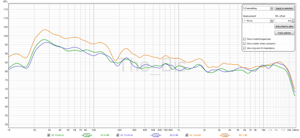

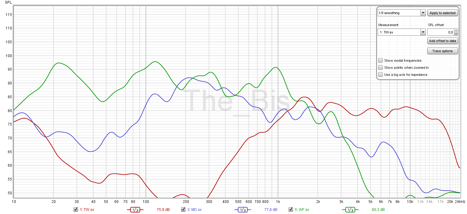

Come si presentavano gli AP del canale SX misurati fullrange (con solo un passa alto a 500hz 24db/oct di sicurezza sul Tweeter)

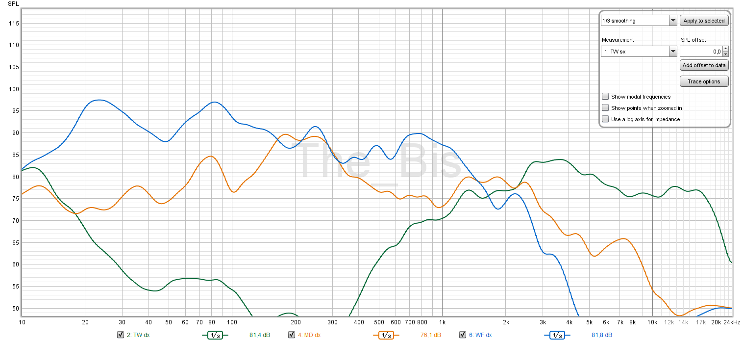

Come si presentavano gli AP del canale DX misurati fullrange (con solo un passa alto a 500hz 24db/oct di sicurezza sul Tweeter)

Non ho perso tempo a misurare cosa stava ascoltando Marino prima, ogni volta evito di farlo ed ogni volta me ne pento... Quello che vedete è il punto di partenza a DSP "spento" senza nessuna configurazione. Devo ricordarmi di fare sempre un prima ed un dopo Mannaggia a me!
Cmq le misure sono abbastanza eloquenti, abbiamo un woofer che come di consueto fa dei bei numeri in basso (anche se in questo caso soffre da entrambe le parti di un bel bucone intorno ai 50HZ) ma che stranamente si estende tantissimo (ma proprio tantissimo) in alto. Si vede anche che i woofer sono pilotati a ponte (hanno una pressione veramente esagerata rispetto al resto).
I medi sono un po' un macello, estensione scarsa, molto carichi a 200hz e andamento discendente... Bah...
Tweeter invece interessanti, entrambi abbastanza buoni in alto (buona estensione per essere una predisposizione) ma scendono abbastanza bene anche in basso. (e chi ci avrebbe mai scommesso...)

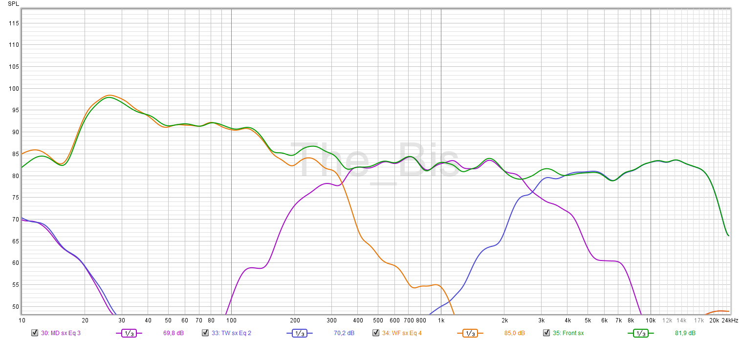

Canale SX con ritardi temporali fatti con il metro e poi affinati come si può alla misura, tagli ed EQ.

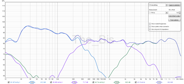

Canale DX con ritardi temporali fatti con il metro e poi affinati come si può alla misura, tagli ed EQ.

Infine, cosa che normalmente non condivido sul forum (ma bisogna sempre dare qualche piccolo spunto di riflessione), misura dell'interno FrontLeft e Front Right con anche la somma dei due...
Cosa dire, pur con gli scarsi mezzi messi a disposizione dal DSP "di Paperino", pur con i limiti di non avere un sub, nonostante si lavori in predisposizione, per di più con i woofer originali, ste BMW riescono sempre a tirare fuori qualcosa di valido...
Alla fine tutti gli incroci, non guadagano 6db perfetti ma rispondono molto bene e non cancellano. Gli estremi di banda sono molto ben estesi. La risposta degli AP non è perfettamente identica ma ha una simmetria invidiabile. Grossi buchi incolmabili non ce ne sono.
Purtroppo avrete notato che la somma dell'interno canale SX e quello DX crea un bucone a circa 160/180hz ma per lavorare su quello purtroppo il dsp non ha il necessario e cmq non capita spesso di avere una corrispondenza così buona tra somma dei canali e singoli canali.

Mi sembra un buon lavoro, ma con del margine di ulteriore miglioramento.
Sul canale sx non mi sembra che mid e tw si sommano bene come a dx, ci sono delle frequenze dove la somma dei due altoparlanti è più bassa della risposta dei singoli altoparlanti, sarà una messa in fase non ottimale, a dx va meglio. Su ambedue i canali e quindi sulla somma complessiva, sui 180-hz ce un calo abbastanza deciso, e a 1800-hz una esaltazione non eccessiva, ma che potrebbe rendere leggere le voci. Ambedue le zone a 180 e 1800-hz sono vicine agli incroci, penso che si possono affinare ulteriormente, forse sarà anche per la taratura dei ritardi non ottimali.

In realtà ingannano le immagini...
Purtroppo ho rimisurato solo alcune cose alla fine e quindi ho delle misure della SX finita messa a confronto con i singoli AP misurati in un altro momento...
Soprattutto tra medio e Tw non ci sono quelle cancellazioni.
Il buco invece nella somma tra SX e DX non ha nulla a che vedere con gli incroci (è circa un ottava sotto) è dovuto ad un problema ambientale che incasina la fase. Con il dsp di paperino quelle cose non si sistemano.
Mentre lo scarico tra i 2 e i 4k è voluto...
Per i pratici del DSP, vi ricordo che il DSP di Pippo fa EQ con Q di ampiezza minima 1... Certi Peak non li correggi nemmeno pregando in ginocchio...

Ma non dovete difendere il mio operato ragazzi...
Non ci sono dubbi che negli screenshoot ci siano delle piccole cancellazioni (lato SX) ma ho spiegato il perché. Poi sappiamo tutti che alla prima la perfezione non si raggiungerà mai... In ogni caso confermo che almeno cancellazioni evidenti non ce ne sono anche se negli screenshot (come spiegavo) c'è una misura non proprio perfetta che mostra un gap dove il gap non c'è.
Sono sicuro e questo lo dico senza esitazioni che già così la macchina dovrebbe suonare in ordine.
