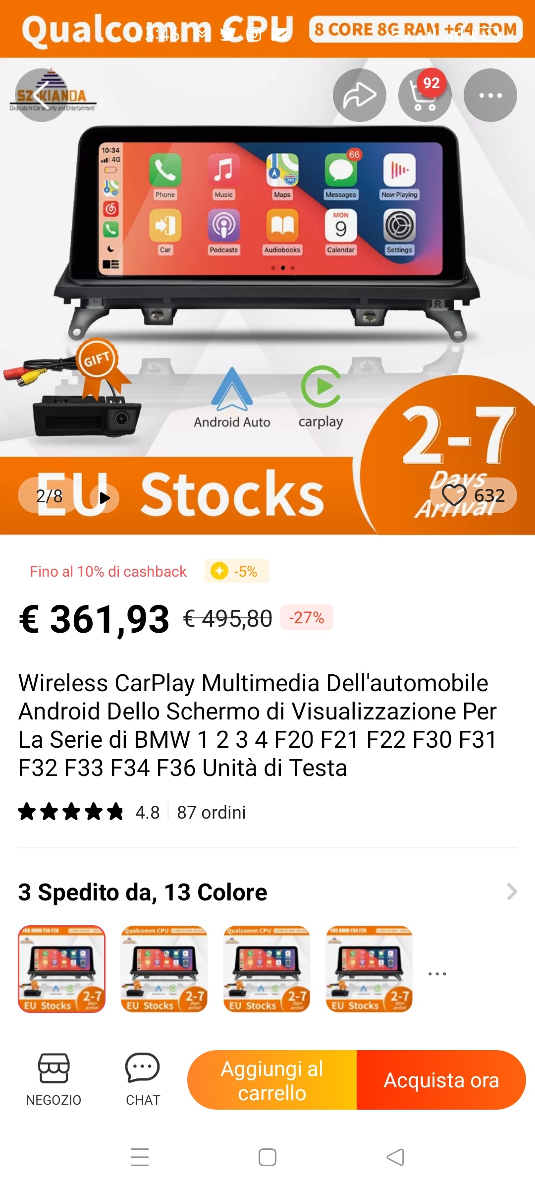

Dipende dal livello di spesa che intendi investire, il problema della connessione si può risolvere cambiando la sorgente originale con una che può connettersi direttamente allo streaming e che ha anche le uscite RCA tipo questa:
https://a.aliexpress.com/_uf5G7V
Considera che usandola senza amplificatore esterno, è possibile che suona meglio l'originale.
Se invece intendi migliorare la qualità generale dell' impianto, allora va bene aggiungere tweeter, sub, ampli e DSP, definendo un obbiettivo di spesa da seguire, comunque considera che amplificatore e DSP sono già €500-600 di spesa almeno.
