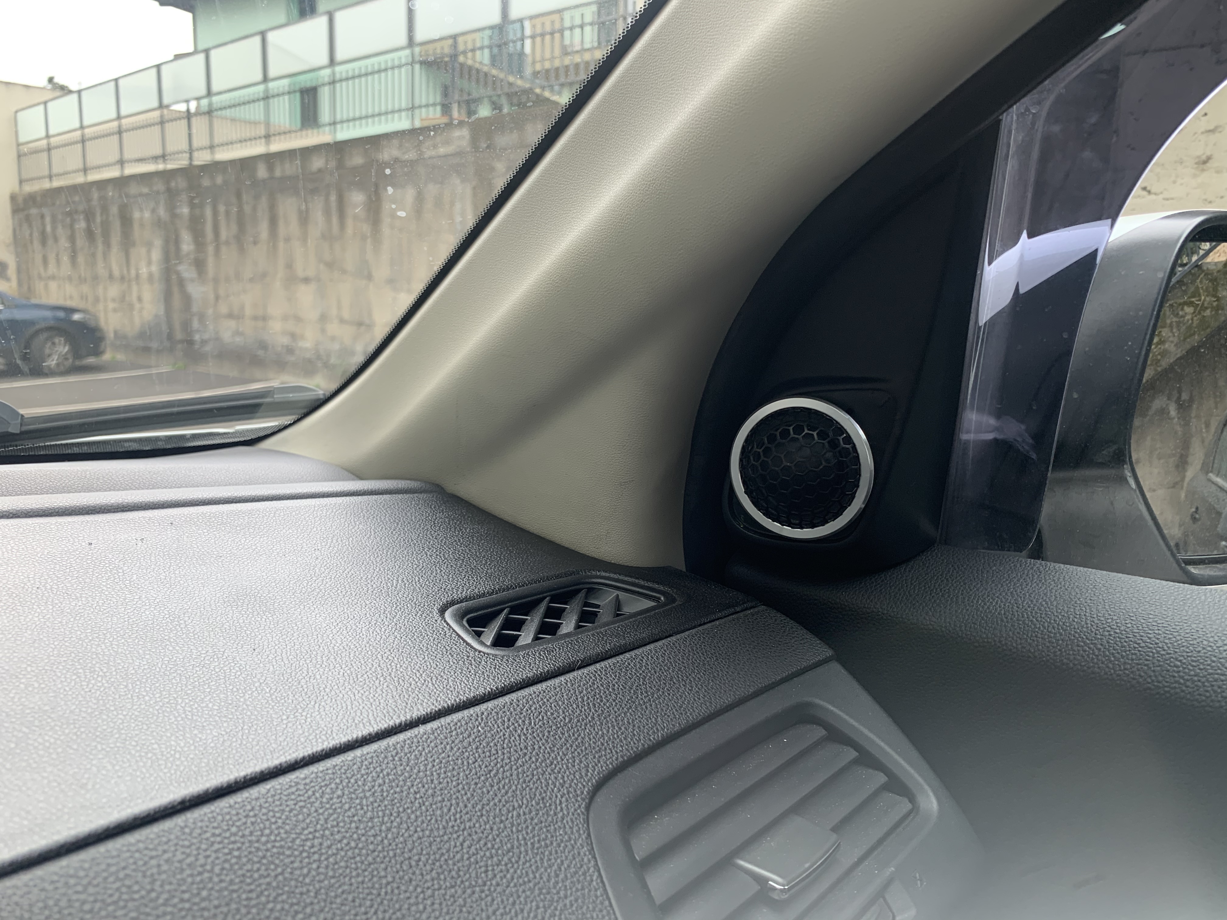

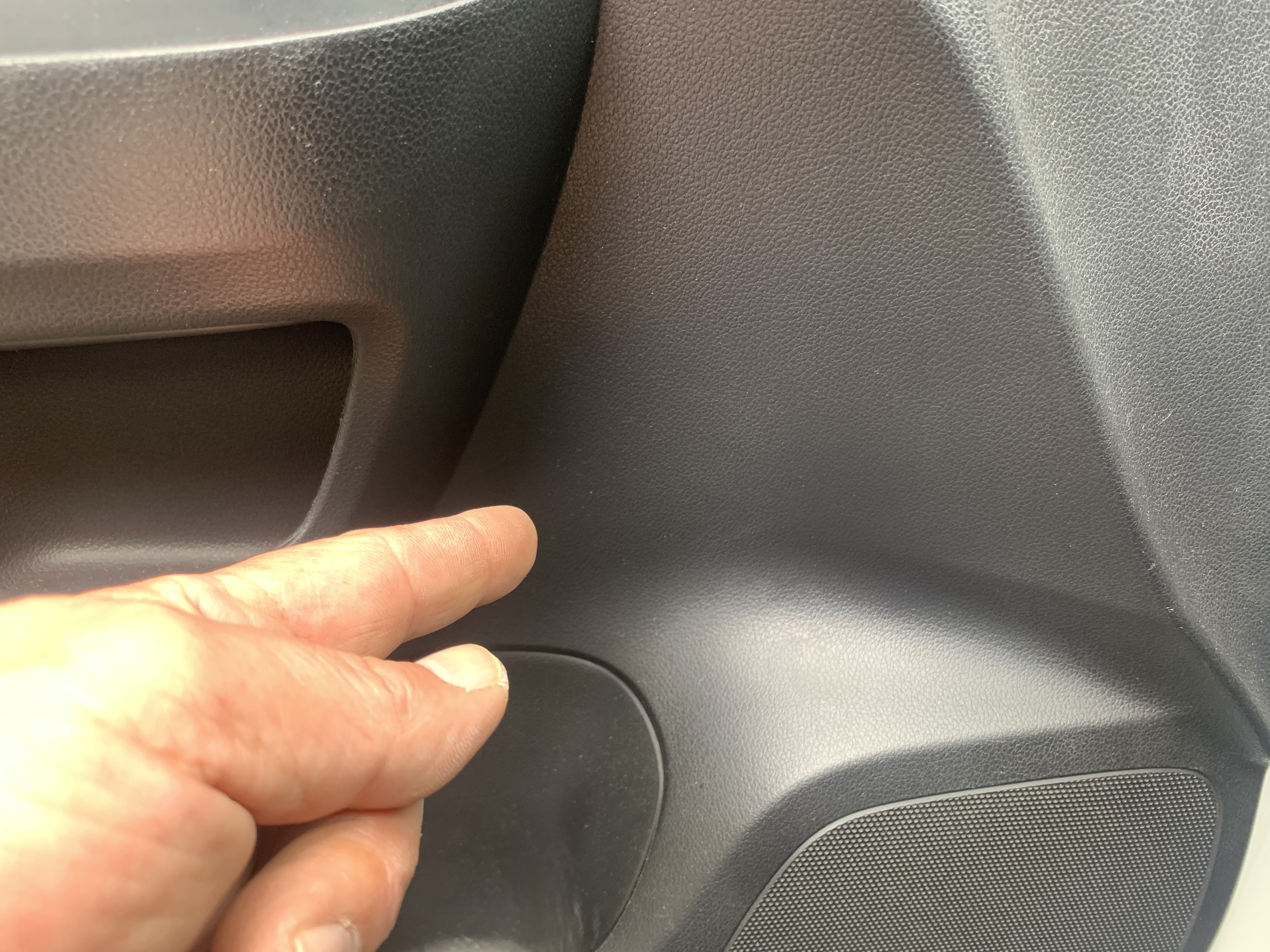

Partiamo dalle foto dove ipoteticamente vorrei piazzare il midrange:
Questa è la zona dove li vorrei collocare
Ovviamente ancora lì è tutto da sistemare e ricostruire con là vetro resina e visto il progetto,a questo punto costruirei un alloggio dove mettere tweeter e midrange
Oppure qui,sopra il sedici sempre con un alloggio in vetro resina,però se vicino al 16 non va bene,allora scarto l’idea.

Interceptor70 ha scritto: 18 mar 2022, 7:38 Buongiorno ragazzi. Come da titolo,vorrei associare al due vie MB RockFord da 6,5” AudioPhile e i tw Steg SQ32 un midrange da 8 cm,anche se in passato c’erano abbinati ai MB una coppia di midrange della kicker da 10cm,parliamo ovviamente di secoli passati. Torniamo ad oggi,che cosa consigliate? Io ho visto questi Steg (STEG SG30) da accoppiare insieme ai TW
30wmax gli Steg?!
Se c'erano abbinati i 10cm, occhio,
lo steg oltre alla potenza è più piccolo di diametro, se il wf Rockford è robusto, metti cose più robuste,
quanti watt sono i wf rockford?
Per non trovarti poi ad attenuare i wf...

Puoi montare previo modifica togliendo il triangolino una struttura un cui inserire un medio e di fianco inserire un tweeter.
Provvisoriamente puoi costruire due caps su cui montare medio e tweeter.
Se poi ti piace le puoi pure tenere.

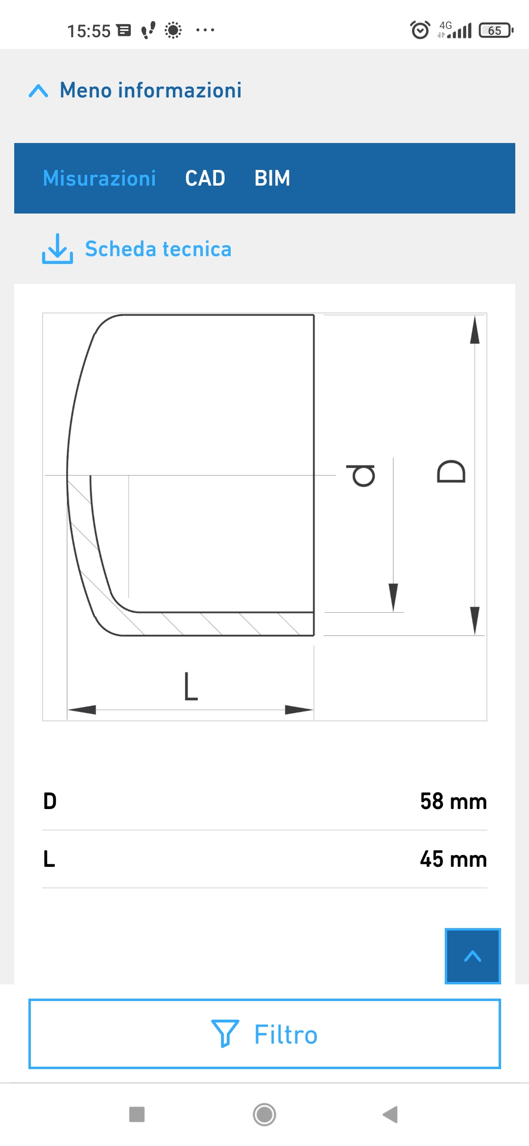

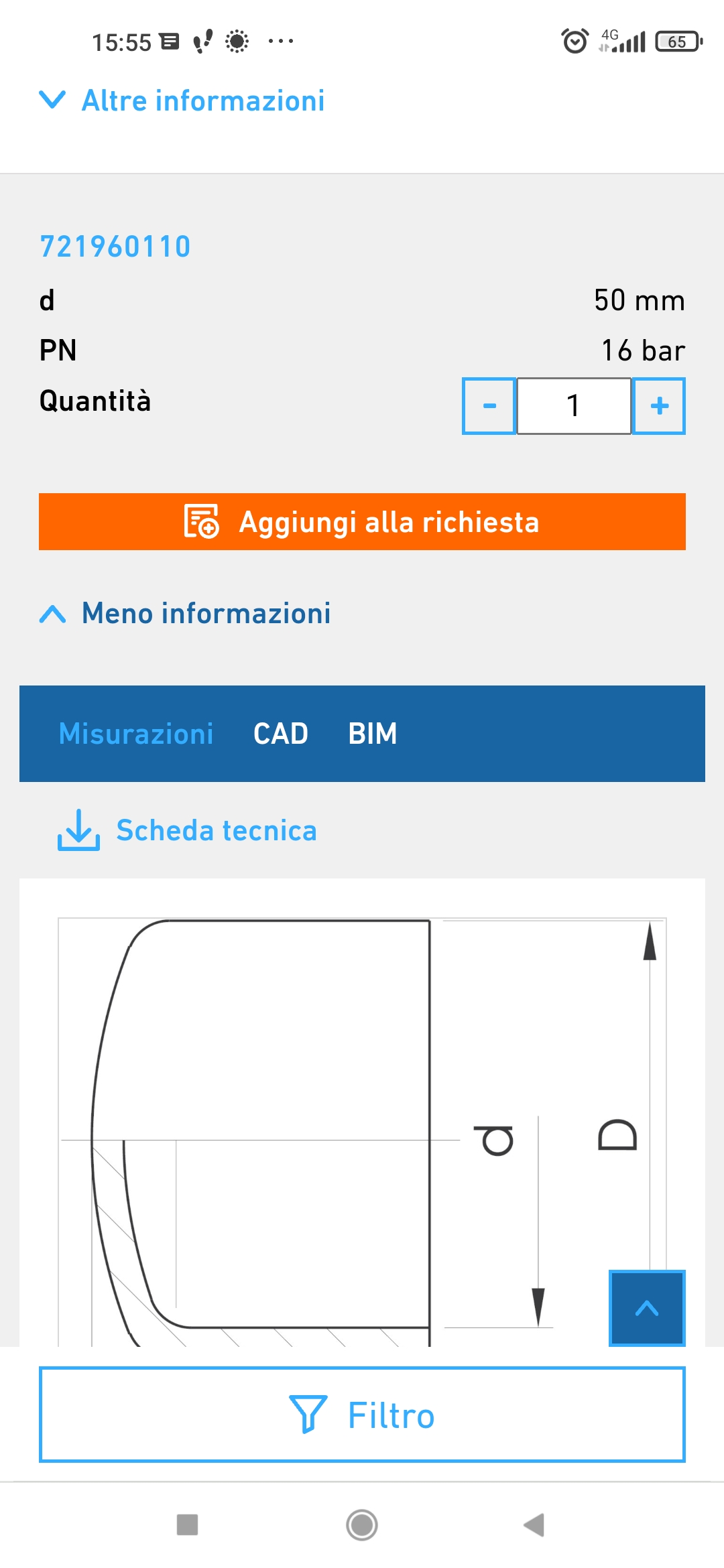

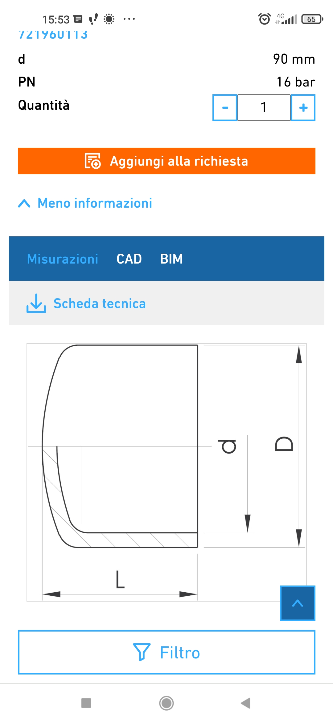

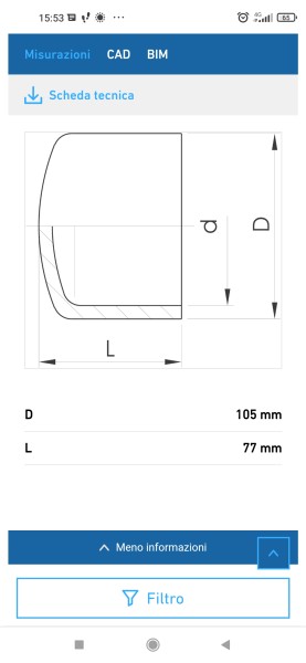

Io prima di mettermi a ricostruire montanti ecc ecc valuterei bene l'opzione di due caps sovrapposte che ruotano tra loro.
Utilizzando quei tappi che ti ho consigliato facili da fare e dal risultato estetico carino.
Queste erano delle prove che feci io al tempo prima di passare al definitivo che vedi in foto sopra.
Era giusto per vedere come andava poi naturalmente ho sfruttato il tubo che avevo. Si definisce bene il volume che si vuole.
E giusto per darti uno spunto e per poter ascoltare i componenti che si hanno e fare un paragone.
Comunque il medio bisogna angolarlo che incrociano verso il centro cruscotto e i tweeter e mediamente meglio spararli al viso

Sicuramente sopra a montante vicino al tw, scarta assolutamente l'idea di metterlo in porta vicino al wf.

mark3004 ha scritto: 18 mar 2022, 16:08 Sicuramente sopra a montante vicino al tw, scarta assolutamente l'idea di metterlo in porta vicino al wf.
Si quello è già stato scartato. Devo vedere come lavorare sul montante.Armando mi ha già dato uno spunto,il che non è male, però tutto dipende dal midrange che devo associare. 😉

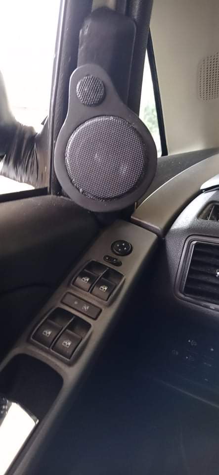

Ciao, io ho montato tweeter e medio in questo modo, e ho ricavato circa un litro di volume di accordo per il full range, cercando di orientarli verso il posto di guida, ho realizzato anche le griglie con tessuto per casse acustiche

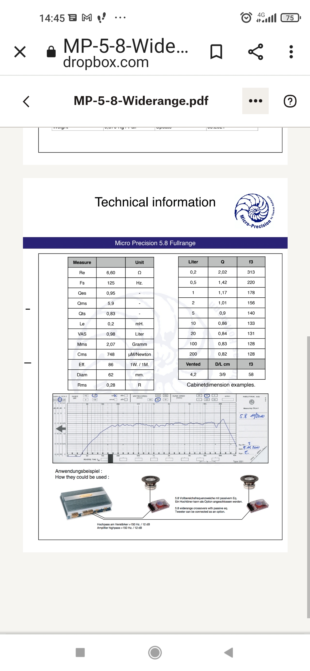

Be il TB in questione scende ma bisogna fargli un reflex cosa non estremamente complicata visto che sul sito è riportata il volume e l'accordo reflex il problema è il prezzo non certamente economico.
