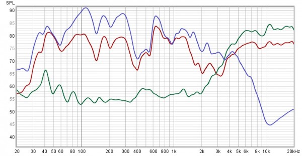

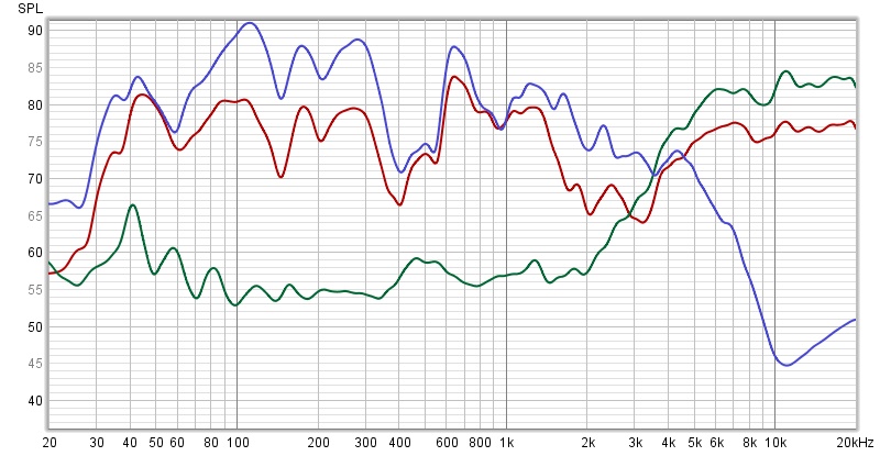

Ho provato a girare la fase del tweeter: disastro totale.
Verde: Tweeter;
Blu: woofer;
Rosso: woofer + tweeter

Con pendenze 24 db-oct le fasi elettriche hanno sempre la stessa polarità per tutte le vie Max

Comunque a vedere il grafico c'è poco da fare, sull'incrocio non ci siamo.
Prova con una rta "live" (average basso, tipo 2 max 4) ad agire sui ritardi/fase e provare a portare l'incrocio su. Ricordo male o puoi comunque invertire la fase della sorgente? La P88 a memoria sembra lo potevo fare...
