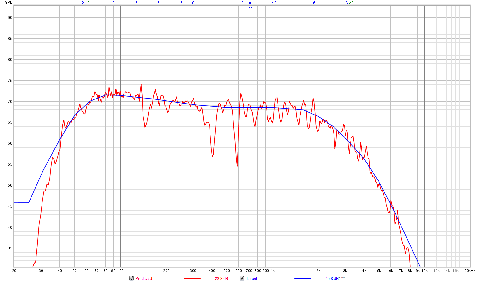

Intanto giusto come esercizio ho fatto un esperimento.
Questo come si presenterebbe il woofer con un Eq abbastanza spinto e tagliato.
Di seguito tutte le info di EQ e Crossover applicati:
EQ
Filter 1: ON PK Fc 44.30 Hz Gain -2.30 dB Q 4.999
Filter 2: ON PK Fc 56.50 Hz Gain 6.00 dB Q 3.139
Filter 3: ON PK Fc 89.50 Hz Gain -7.00 dB Q 2.687
Filter 4: ON PK Fc 111.0 Hz Gain -7.00 dB Q 4.384
Filter 5: ON PK Fc 127.5 Hz Gain -5.20 dB Q 5.000
Filter 6: ON PK Fc 177.0 Hz Gain -9.00 dB Q 4.989
Filter 7: ON PK Fc 251.0 Hz Gain -7.20 dB Q 2.643
Filter 8: ON PK Fc 300.0 Hz Gain -8.90 dB Q 3.766
Filter 9: ON PK Fc 631.0 Hz Gain -12.10 dB Q 5.000
Filter 10: ON PK Fc 699.0 Hz Gain -6.20 dB Q 5.000
Filter 11: ON PK Fc 724.0 Hz Gain 6.00 dB Q 1.000
Filter 12: ON PK Fc 975.0 Hz Gain 5.90 dB Q 6.256
Filter 13: ON PK Fc 1026 Hz Gain -9.20 dB Q 4.441
Filter 14: ON PK Fc 1313 Hz Gain -9.30 dB Q 4.120
Filter 15: ON PK Fc 1844 Hz Gain -3.00 dB Q 4.998
Filter 16: ON PK Fc 3031 Hz Gain -0.80 dB Q 4.992
Cross
Filter 21: ON LR4 HP Fc 61.90 Hz
Filter 25: ON LR4 LP Fc 3284 Hz
Qui c'è un Eq particolarmente tirato, bisognerebbe capire bene poi cosa succede alla fase una volta applicato. Ma è solo un esperimento "scolastico".

Re: Volkswagen Passat 2010
Infatti il problema grosso è che le frequenze su cui agire sono poche e fisse.
Vediamo un po' di spremere il più possibile questo mezzo DSP.
Fare un eq in questa maniera NON HA IL MINIMO SENSO... all'ascolto fa sicuramente C###RE... è per questo che secondo me nn ci si può affidare solo a un programma... perchè tralascia cose fondamentali, in primis la messa in fase in abitacolo... tarare un sistema è ben altra cosa. È sempre la stessa storia delle scorciatoie: pensare di saper fare una cosa senza aver studiato nulla... a che serve studiare? Mi installo rev, compro un microfono ed è fatta! Tutto corretto fino a che uno non sente un sistema messo a punto come si deve (Pensiero mio... poi fate come volete)
