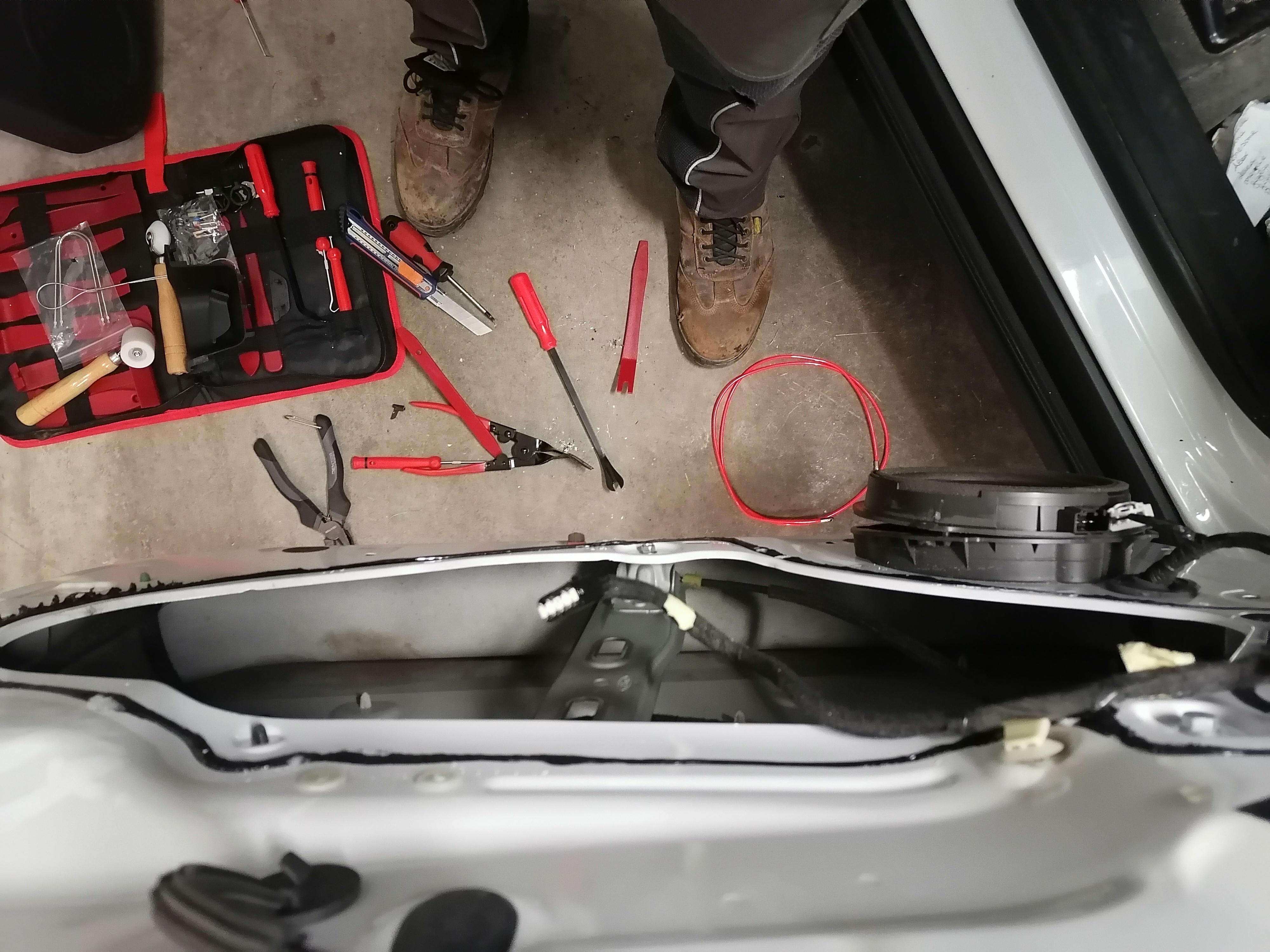

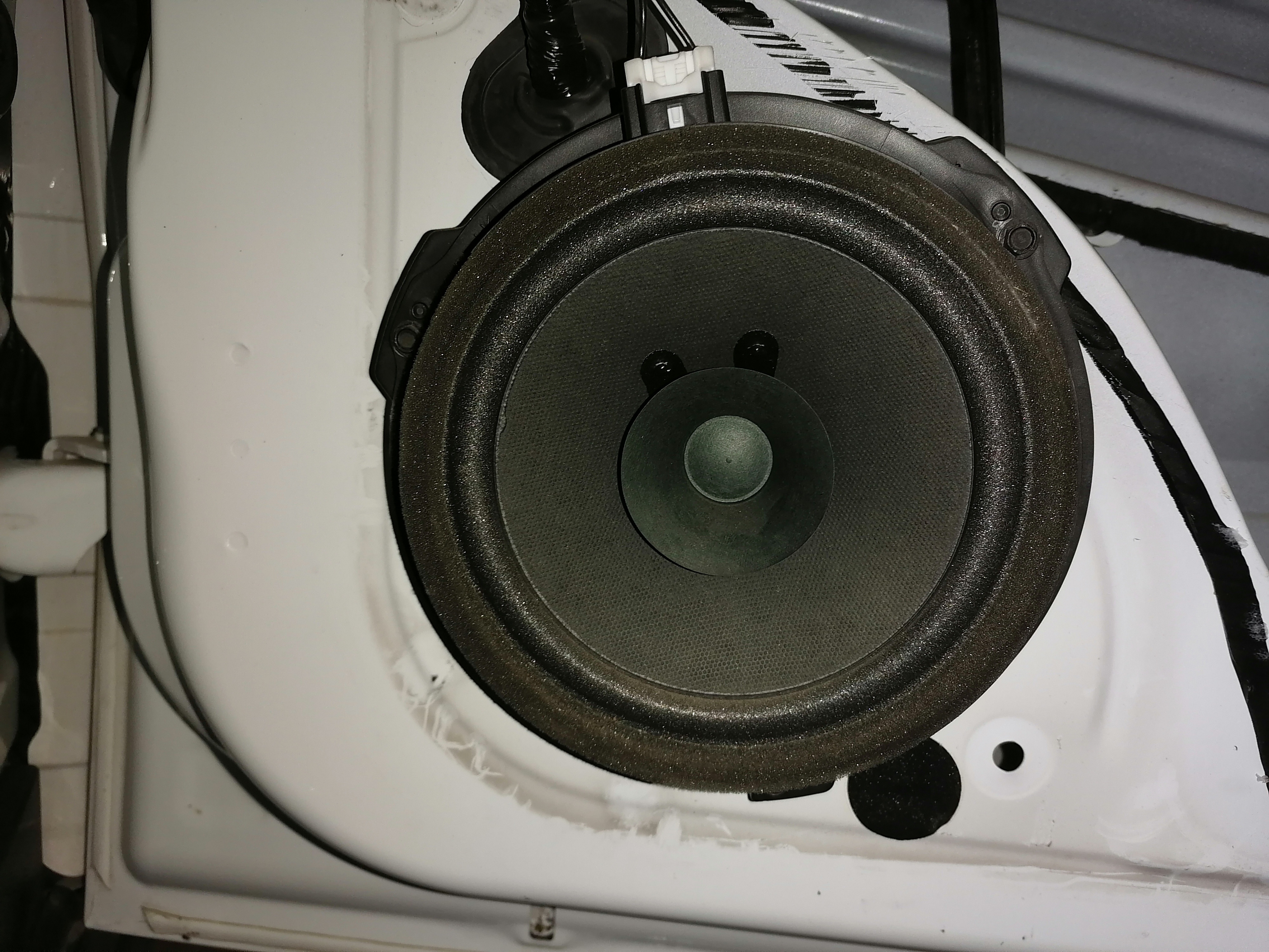

Ragazzi allora ho smontato la portiera per farmi un idea,
La prima domanda è, per passare i cavi del midwoofer, mi consigliate di forare il connettore originale o mettere un altro passavo tipo questo?
Io opterei per la seconda

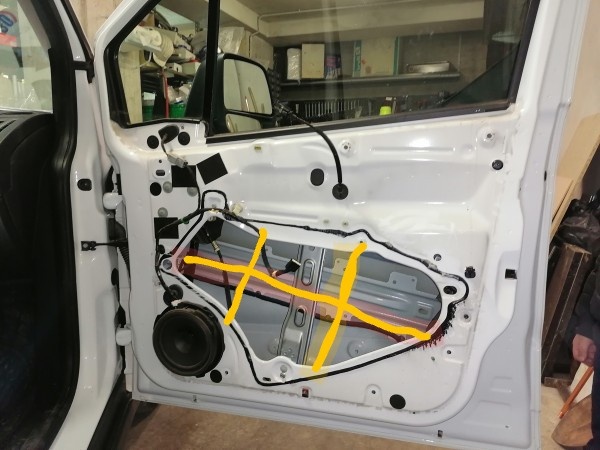

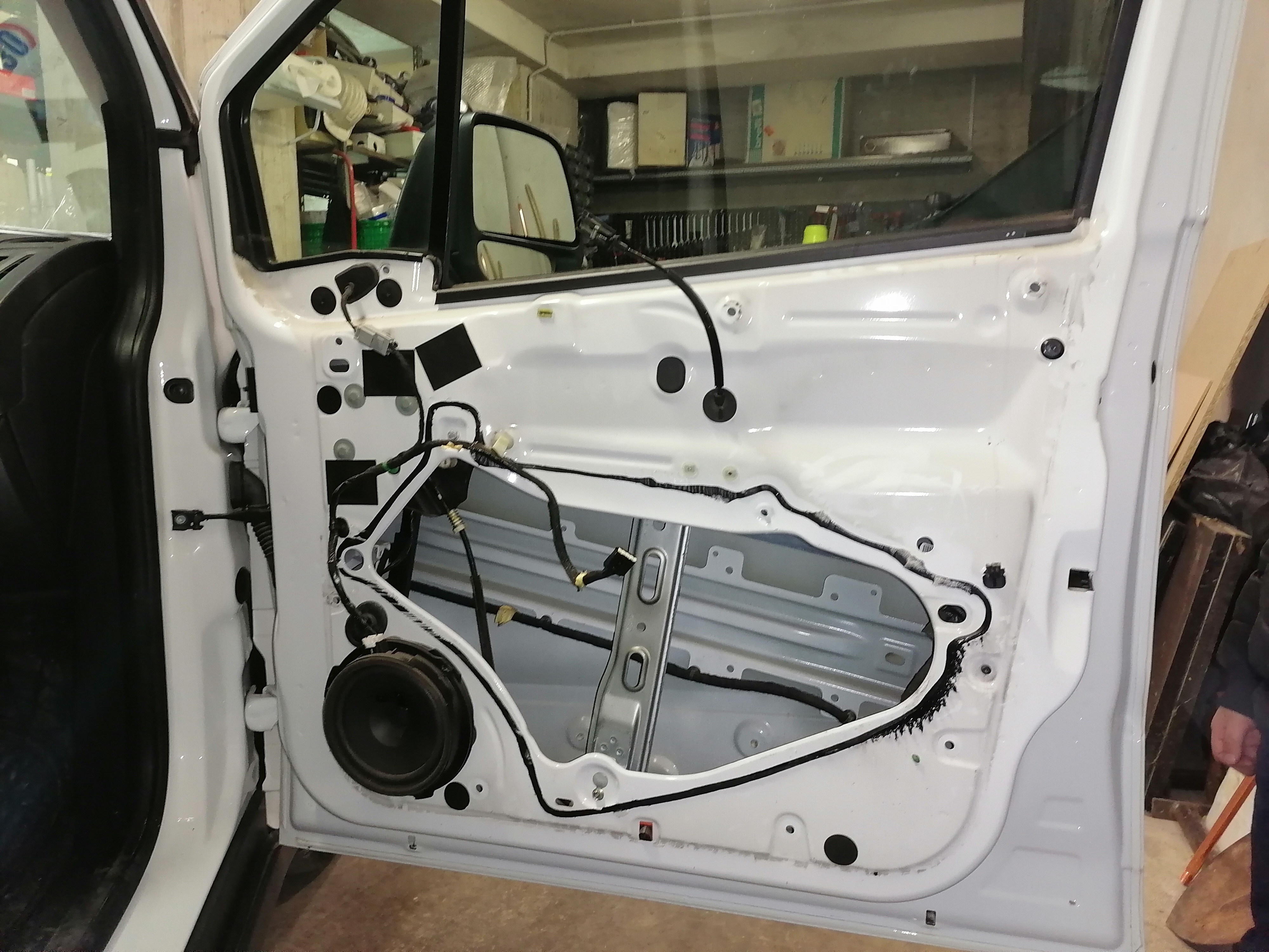

Questa è la situazione generale
Il foro è molto grande quindi impossibile chiudere con i vari bituminosi, credo che sia necessario un tappo in lamiera.
È abbastanza piano il perimetro, a parte un po' di rientranza nella parte superiore, come si può vedere dalla foto dall' alto
Re: Ford Transit Connect munlti amplificato SQ
#91
Allora io ti consiglio la seconda opsione per entrare in porta.
Sicuramente devi tappare con una lamiera e rivetti filettati. In modo da
Poter aprire agevolmente se devi intervenire per qualsiasi motivo.
Anche se io se hai spazio una bella tavola di multistrato di betulla è un bel trattamento con impregnante dentro e fuori se hai spazio lo vedo ideale.

4Simpianti ha scritto: 25 mar 2022, 21:59 Ragazzi allora ho smontato la portiera per farmi un idea,
La seconda è sicuramente migliore, considera pero che dovrai buttare a terra le portiere per forare, io neanche con i vari snodi riuscivo ad entrarci.
Per questo ho lasciato stare ed ho forato il connettore e comunque ci ho passato un 2.5 ed un 1.5 nel connettore e nel gommotto originale, basta forare i pin vuoti che sicuramente avrai :)

Inoltre potresti rinforzare la tavola con delle traverse in quella zona o di metallo o di legno consiglio la prima.

Il legno si sa che suona meglio della lamiera e mi sembra piatto se riesci a metterci un multistrato di un cm e riesci a mettere una piattina tipo quella per appendere le mensole abullonata della forma che ti ho detto sei a cavallo alla grande.

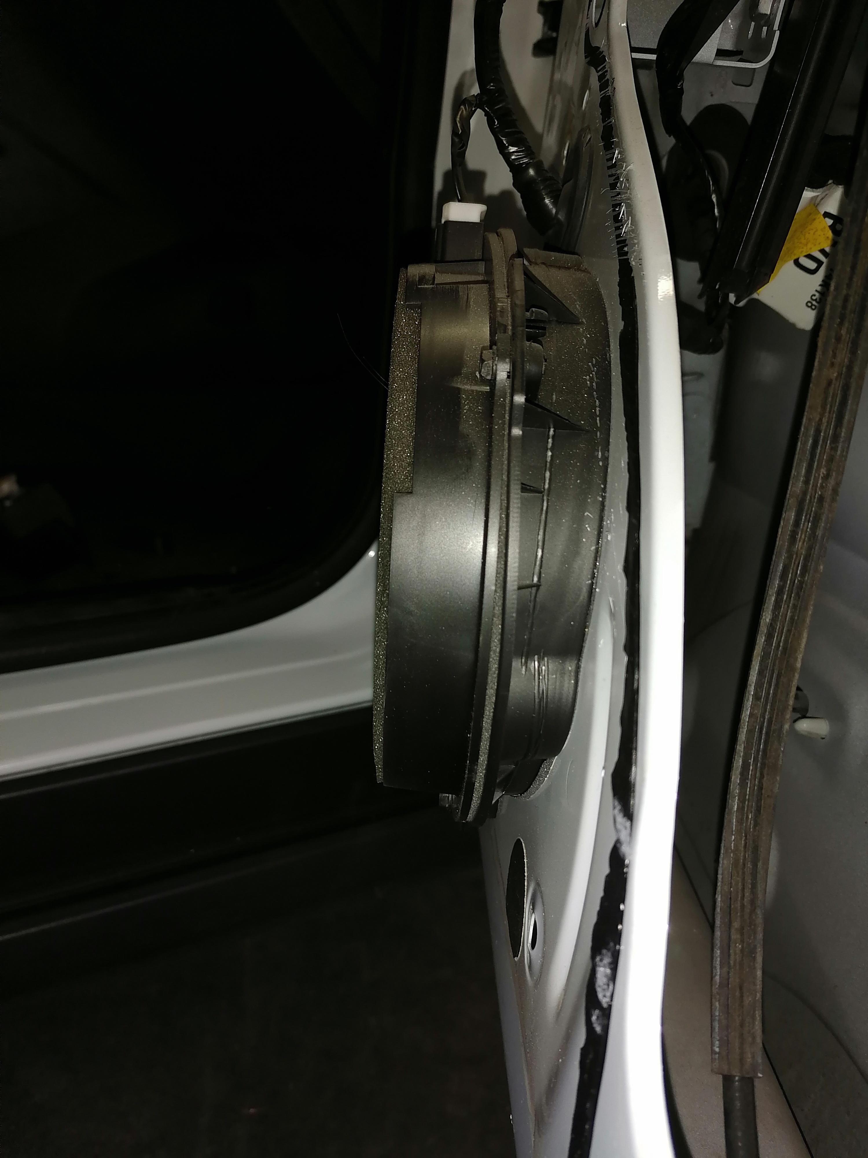

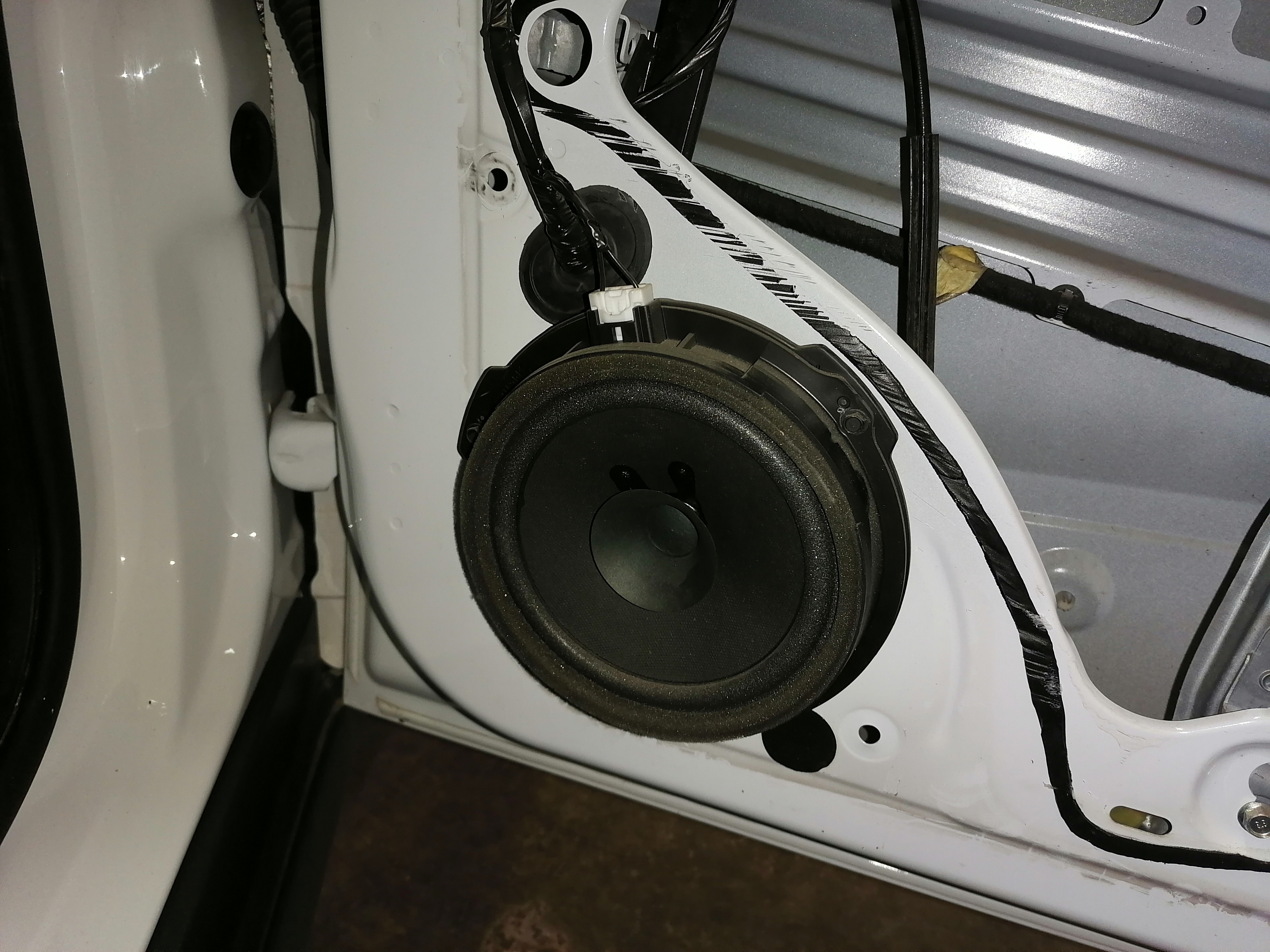

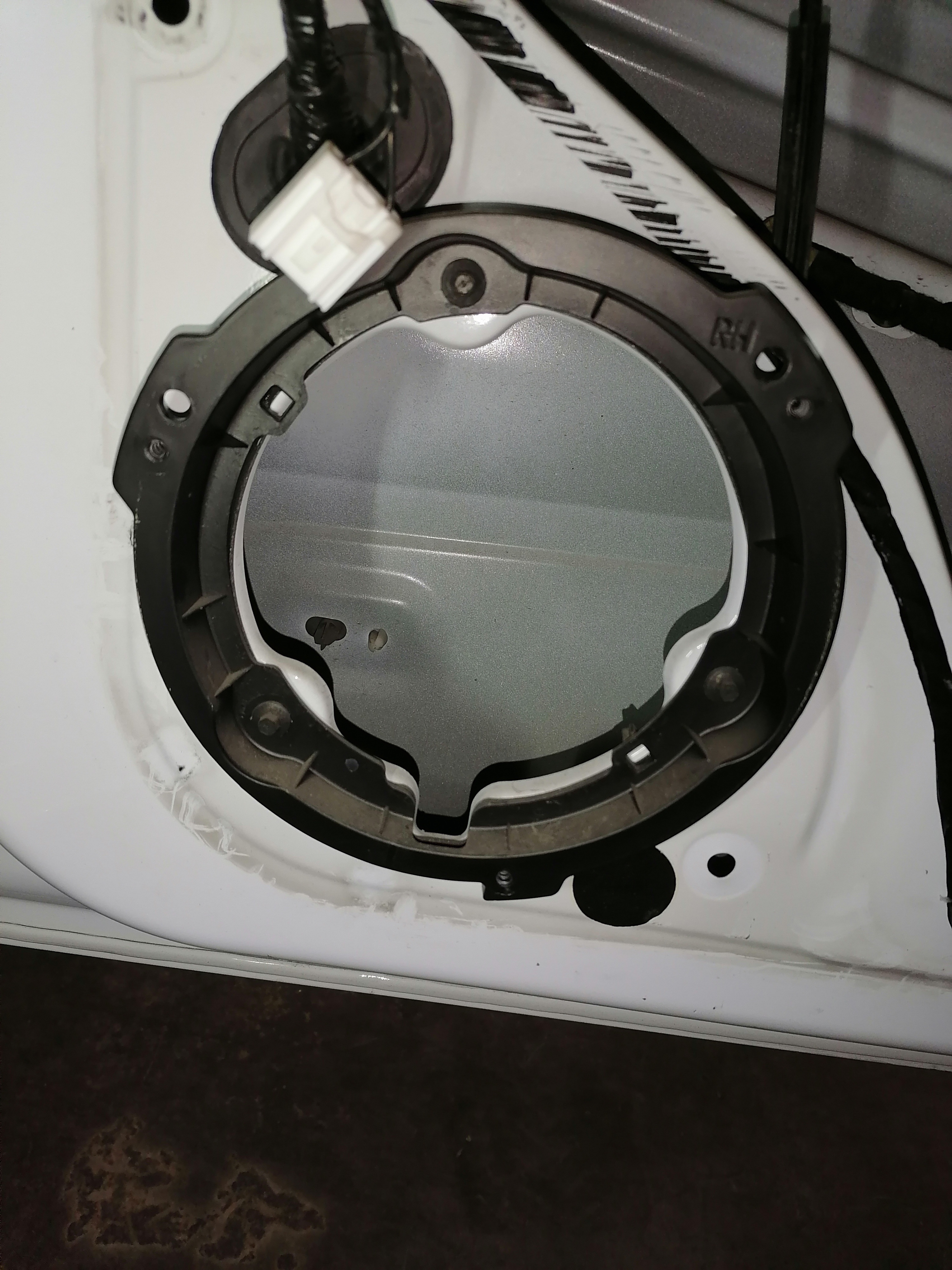

Invece per i biconi c'è un supporto dietro ben saldo nella lamiera, io non lo toccherei, mi limiterei a fare un anello da fissarci sopra e li rifissare l AP.
Anche perché il supporto se non lo tocco mi dà angolazione per stare parallelo alla cartella.
Se lo togliessi investe dovrei rifare un anello angolato e ricentrarlo alla griglia, non so se vale la pena
Ap più supporto, qui si vede angolazione per stare in parallelo con la cartella
Supporto senza AP
Supporto senza AP

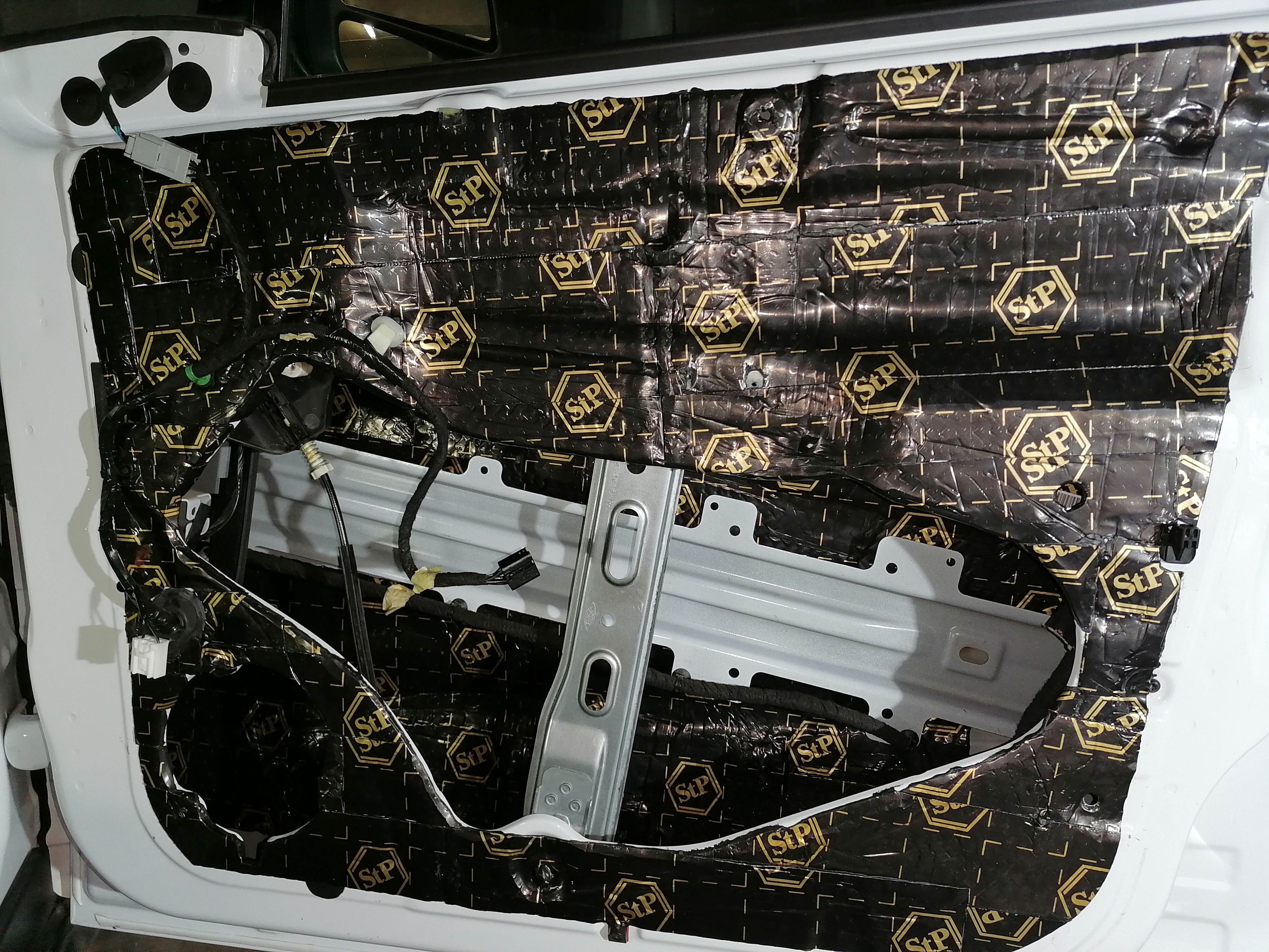

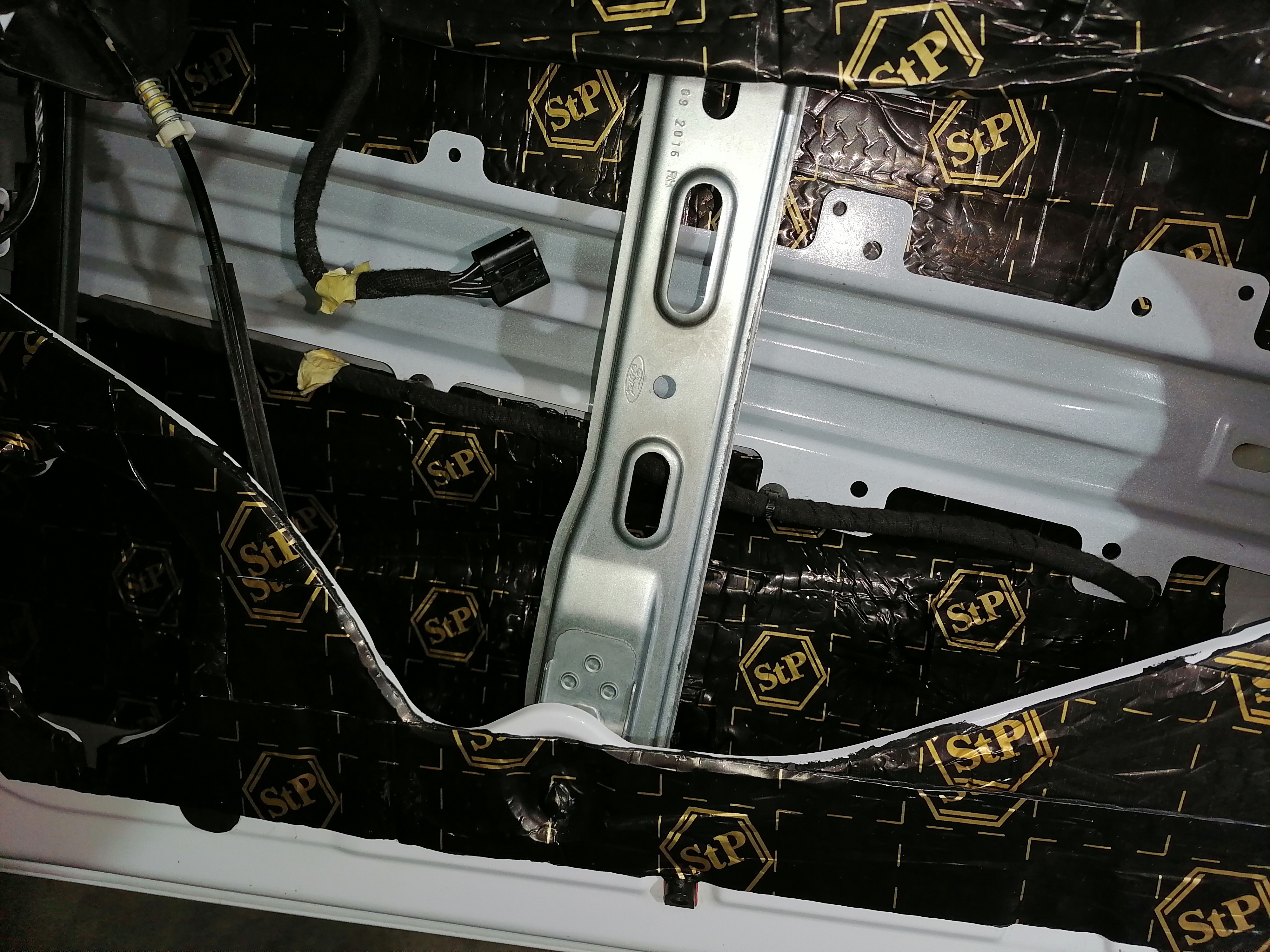

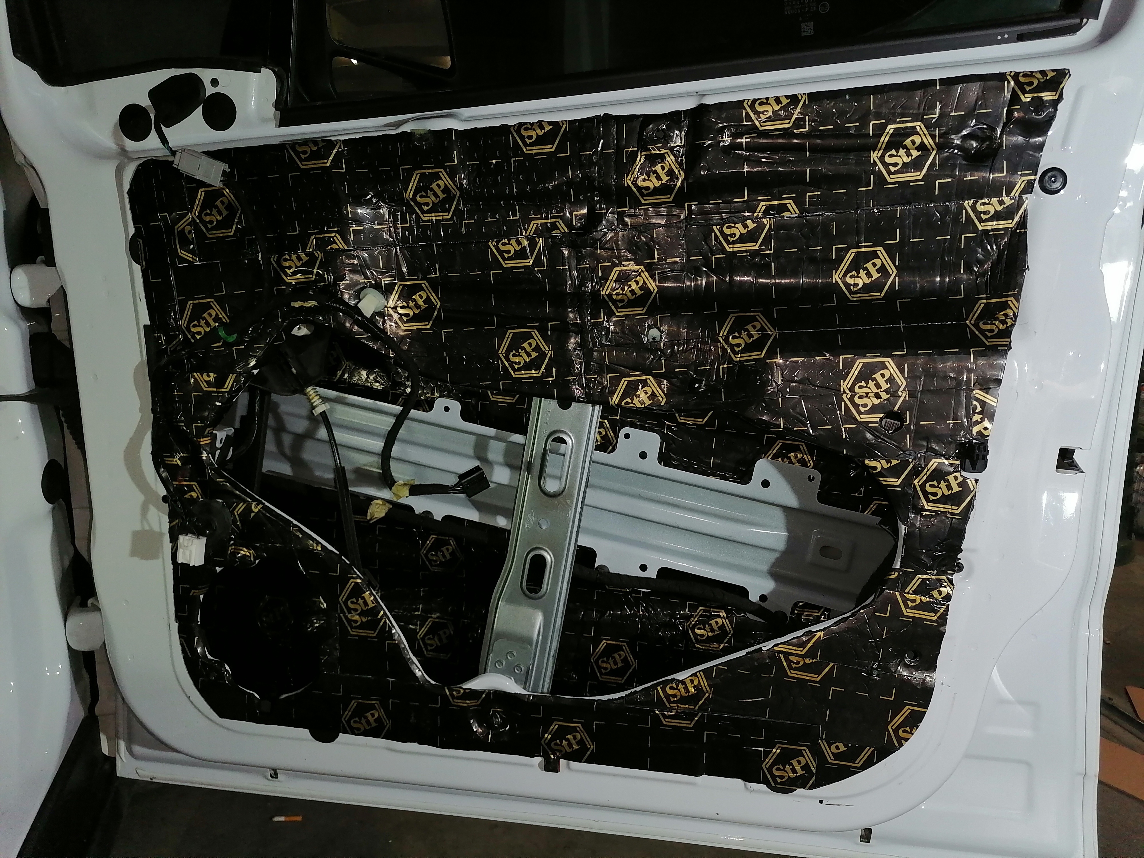

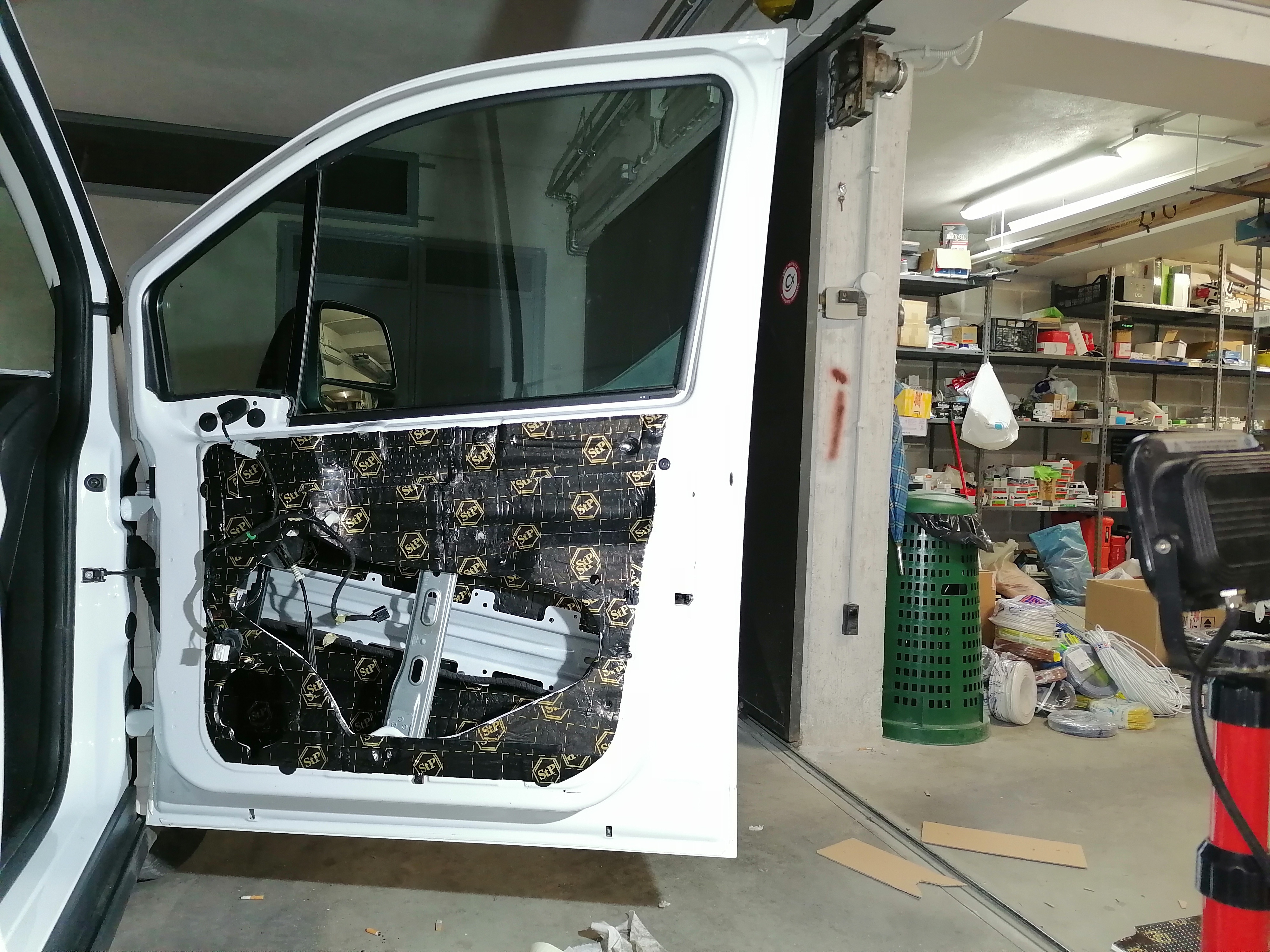

Questo è il risultato finito nelle portiere, che vi pare?
#98
Se non lo vuoi rifare in almeno irrobustisci con la VTR al esterno almeno tre strati.

4Simpianti ha scritto: 26 mar 2022, 15:22 Questo è il risultato finito nelle portiere, che vi pare?
Che devi chiudere quel foro enorme :D
il supporto AP sembra fino, io lo rifarei in legno, oppure si applicherei resina per irrobustirlo

Il problema e che non posso chiuderlo con lamiera piatta, perché dentro quella apertura, stavo vedendo oggi ci va a finire la tasca della porta.....
Sarebbe di fargli un tappo concavo, ma la cosa non è facile.
La butto lì.... Se dietro alla cartella, tutta la zona che va all'interno di quel buco, ci metto foam adesivo spesso quanto basta per fare si che tappa perimetralmente tutto il foro, potrebbe essere una alternativa?
