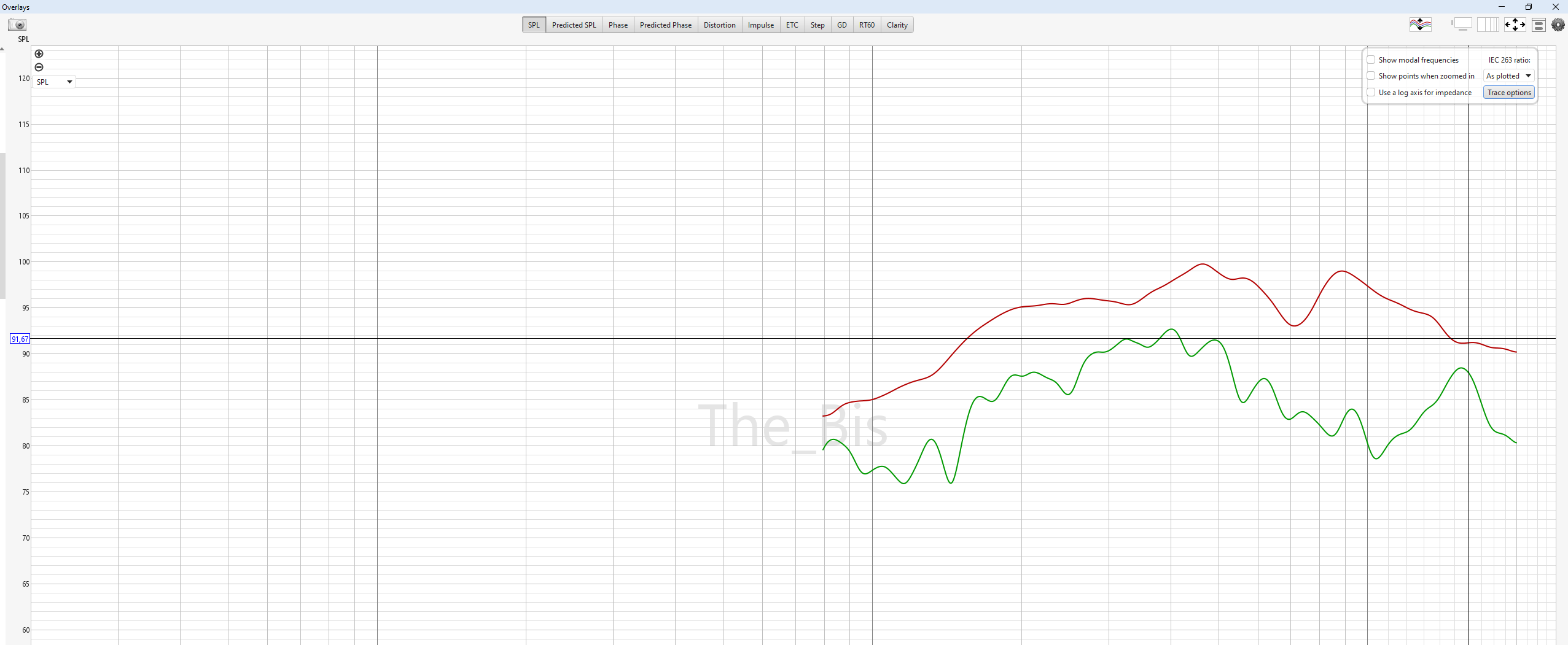

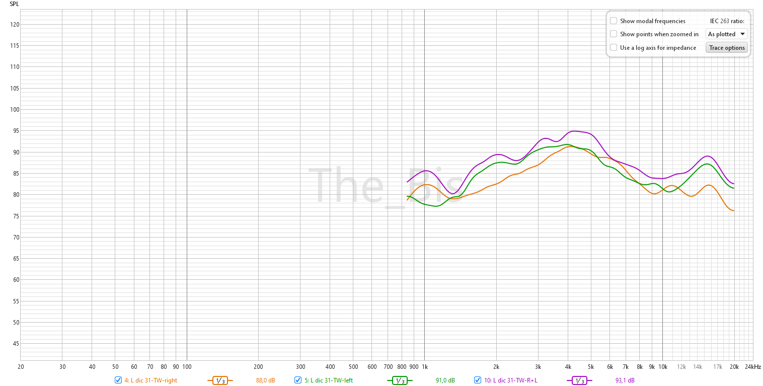

Ciao. Si i TW comincianoa calare dai 3 kHz , e il loro X-over passivo infatti era 3.1.
Però hanno un livello abbastanza alto rispetto agli altri AP, quindi mi domandavo se potevo spostarmi un po' in basso con la frequanza di X-over, visto che poi tutto il resto andrà attenuato.
C'è da lavorare sui ritardi e cercare di fare luce sulle differenza tra misura REW e misura fisica. Sarei dell'idea che la misura fisica è sempre valida, anche se non precisissima. Il problema è che non so dove è esattamente il WF dietro la cartella, dovrei smontarla. Quando installerò i WF nuovi farò sicuramente una misura prima di rimontarla.
Al momento sto "litigando" con l'EQ di REW, dopo avere guardato un video di RAW-CAT.
All'inizio non riuscivo a capirci niente, prendevo la curva di un TW, settavo una curva target (tagliata per il TW) e facevo partire la procedura automatica di REW: ok la curva "predicted" più o meno andava a posto.
Poi però guardavo i filtri che mi aveva impostato automaticamente e non trovavo il X-over...ma porc...putt...in pratica mi sistemava la curva (e anche bene direi) senza utilizzare X-over, mah... non credo sia la cosa giusta da fare.
Cerco qui sul forum i vari esempi, vedo che la schermata di REW è diversa, ok è perchè io ho la nuova versione, cavoli l'ho installato da 15 giorni e sono già comparsi tre aggiornamenti da fare!
Però vedevo che nei vostri esempi alla fine del molti filtri era sempre indicato il X-over...ah ok bastava scorrere verso destra, nelle ultime due caselle ci sono due X-over disponibili ma sono vuoti, perchè?
Forse ho capito, li devo settare manualmente prima della procedura di autoEQ, non l'avevo mica capito prima :)
Ok così va meglio, prendo la mia curva misurata, sovrappongo la curva target "crossoverata", imposto un X-over e cercando di fare coincidere le due curve.
Si nota subito che, come ripete sempre Ozama, se la curva target ha impostato ad esempio L-R 24 db, il X-over di cui ho bisogno per ottenere quella curva è in realtà diverso, e si trova per tentativi immagino.

PietroCaddy ha scritto: 1 gen 2024, 18:10 Ciao. Si i TW comincianoa calare dai 3 kHz , e il loro X-over passivo infatti era 3.1.
Si lavora sempre in attenuazione. Tira la linea della curva target sul livello "medio" piú basso possibile, cosí anche attenuare di 5-6db non é un problema. Sarbbe un problema mettere svariati punti di EQ a +5, +6 etc... meglio non andare oltre i +3db.
C'é da capire se far lavorare il TW a quel range ti butta fuori troppa distorsione, e la tenuta in potenza.
Lavorare (simulare) in REW dal mio punto di vista é possibile farlo in diversi modi, ognuno ha il suo. Una cosa é certa, meno EQ metti e meglio é. Personalmente, una volta decisa la frequenza acustica cui far lavorare lo speaker, vado prima con i tagli, cercando di trovare quello che poi mi permette di avere meno EQ possibile. :yes:

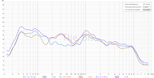

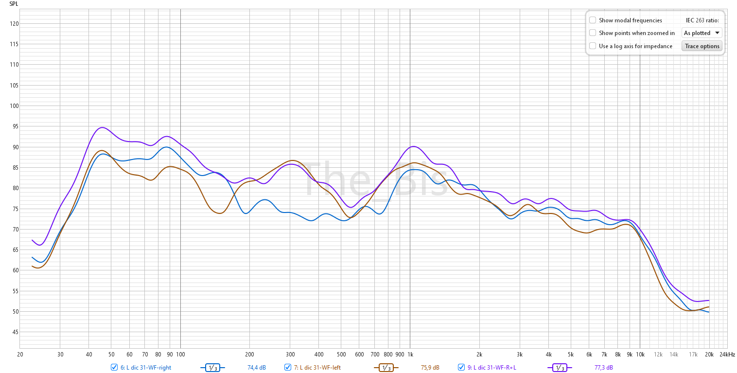

ozama ha scritto: 31 dic 2023, 20:34 Hai lo stesso buco sul woofer destro che ho io. Sopra i 200 Hz, decade molto più del sinistro.
Come si puó notare, la TEORIA (per altro logica e corretta in generale) che il woofer sinistro, che è più fuori asse, si estende sempre meno verso l’alto, rimane una TEORIA, quando si misura seduti nel posto guida.
Succede perchè misurate con il mic in verticale, quindi segnale diretto con tutte le riflessioni, se misurate con mic in orizzontale con solo il segnale diretto succede propio quello che dice la teoria.
Anche tagliando il segnale dopo le prime riflessioni (e non con le riflessioni diciamo che arrivano dopo...), io facendo il due vie in auto riscontravo con il mic sul posto di guida, il wf-sx che arrivava a circa 1800-2000-hz e il dx arrivava sui 2400-2500-hz, io l'idea che mi sono fatto vedendo le vostre misure è, o siete particolarmente sfortunati con gli abitacoli, o non misurate in modo adeguato.
Quando si misura, si deve sapere cosa si misura e ci si deve aspettare come dovrebbe essere all'incirca la misura stessa, se no, sicuramente si sta sbagliando qualcosa.

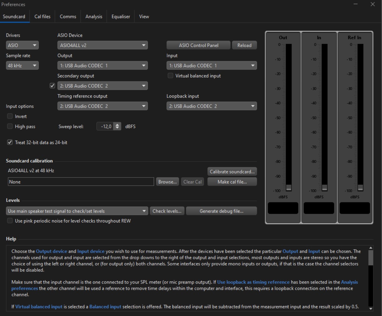

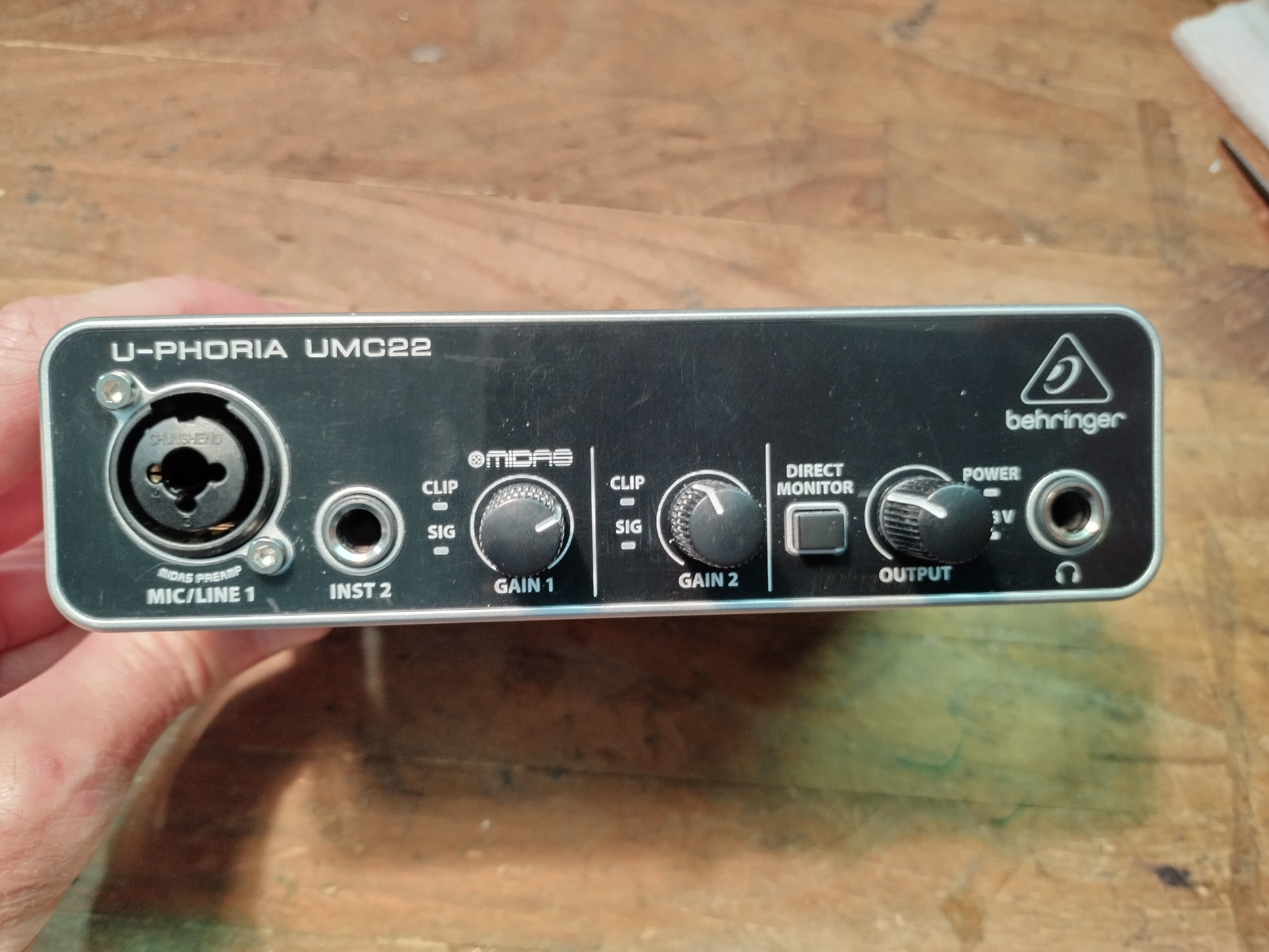

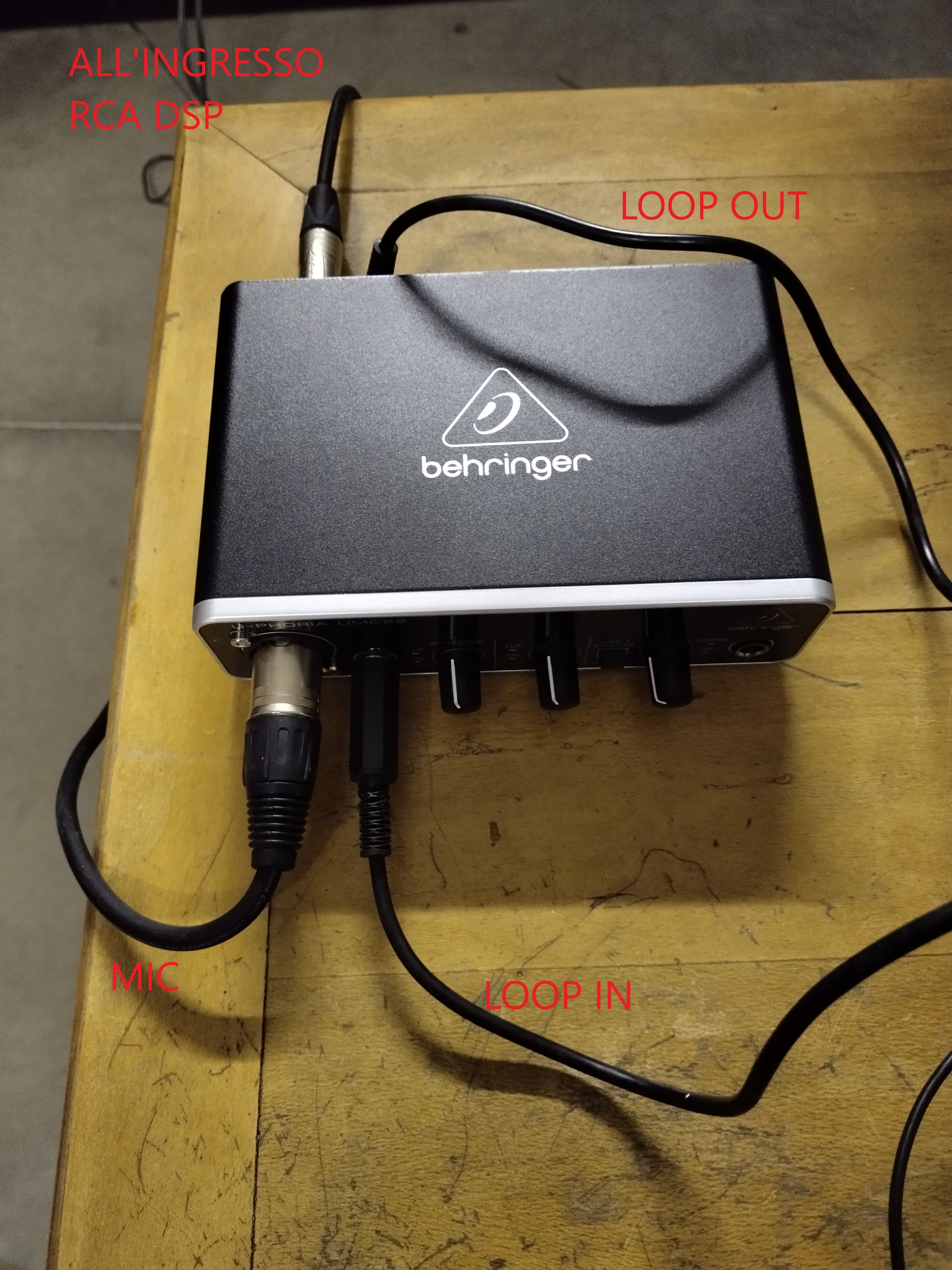

Niko, per misurare i ritardi non sto usando MIC USB ma scheda audio e MIC XLR.
Detto questo non so se ho fatto tutto giusto, sono le mie prime misure, me guardando tutorials vari e i topic qui nel forum ho cercato di settare correttamente REW.
Il problema è casomai capire quello chi si sta misurando, se la misura è affidabile o no e il perchè.

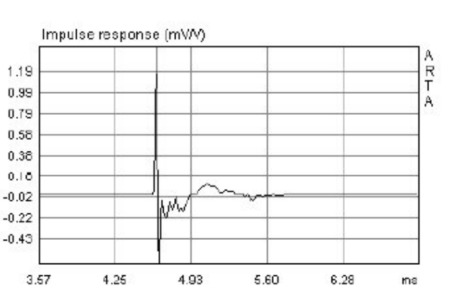

Ritornando al lavoro da fare, per il momento vorrei almeno arrivare ad avere i ritardi, quindi:

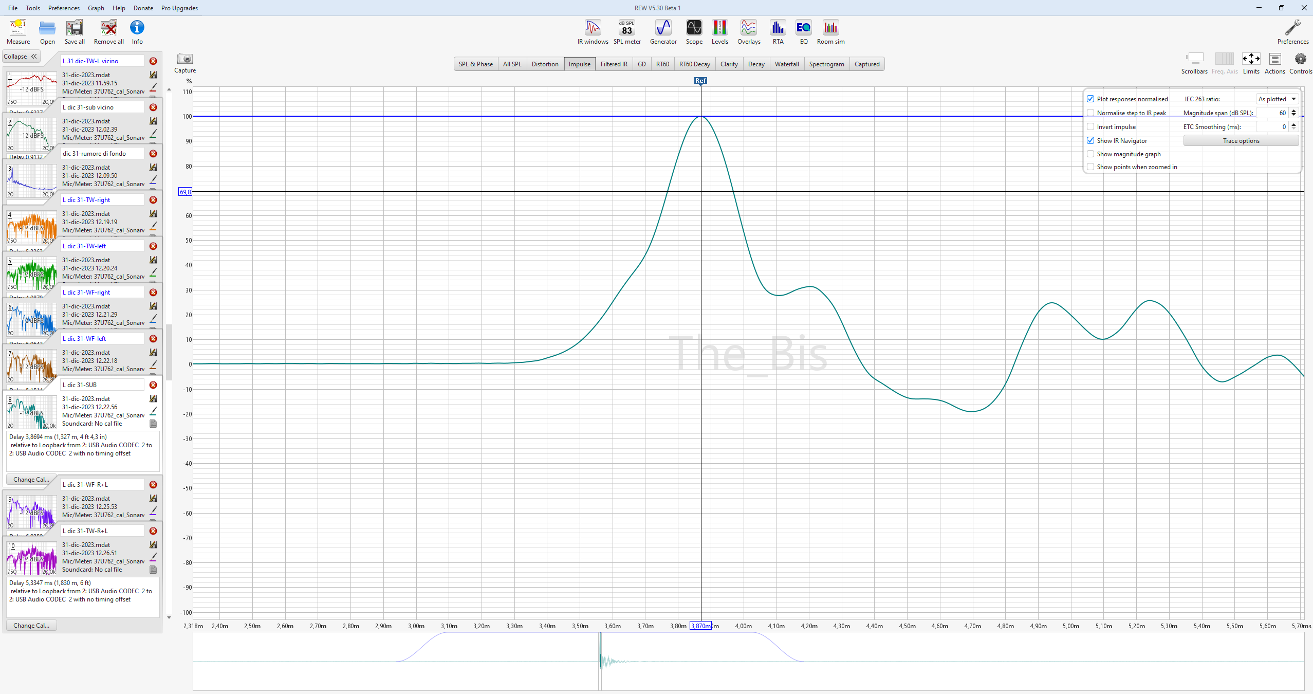

Allora devi fare la misura all'impulso e ottenere dai tw un grafico come quello sotto.
Questi sono grafici con Arta, ma con Rew si dovrebbero produrre ugualmente.
Vedi di sotto al grafico i MS (millisecondi) e nel grafico da sx verso dx vedi il primo picco a circa 4,6-ms la parte a sx è il tempo di volo...sulla parte a dx del picco vedi un secondo picco più alto ma abbastanza arrotondato che è la prima riflessione a circa 5,2-ms, quello che c'è fra i 4,6 e prima dei 5,2-ms è suono diretto e riflessioni vicine (anche distruttive se o parzialmente in controfase, picchetti verso il basso) come quelle del pannello di montaggio dell'altoparlante.
Quando hai questa schermata dell'impulso, su Rew come su altri programmi, dovresti mettere un marker per segnare i 4,6-ms, oppure tieni a mente 4,6-ms e se cambi i ritardi dal dsp dovresti vedere arrivare il primo picco a esempio a 5-6-8 ms
Quando misuri i wf il primo picco sarà molto più largo, ma ci sarà sempre una parte più alta che sarà il picco di arrivo.
PS, se il primo picco lo hai verso il basso, hai un altoparlante in controfase.
PPS, sul manuale di Rew cerca come fare la risposta all'impulso o la misura semianecoica. The bis saprà come si fa con Rew.

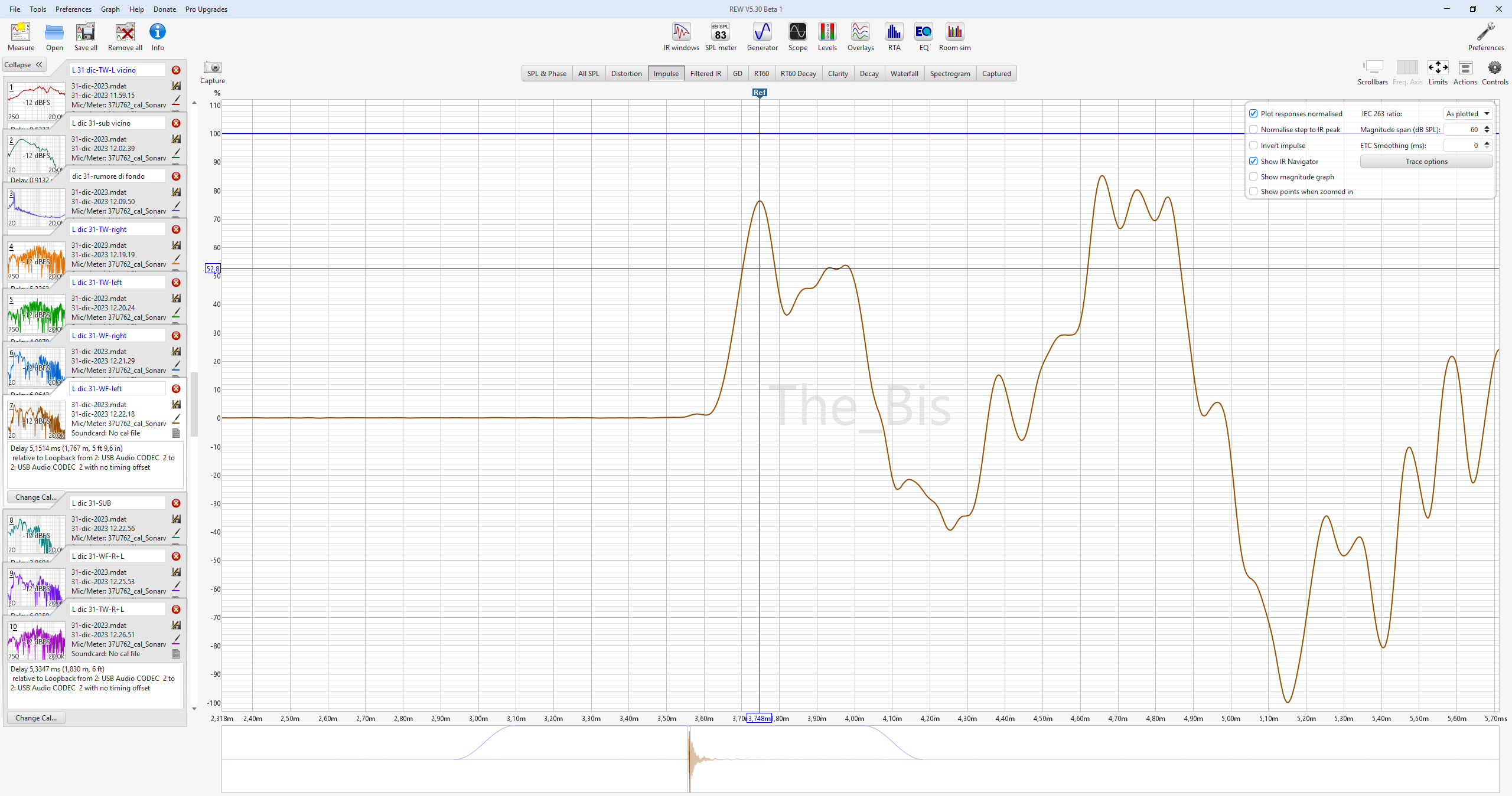

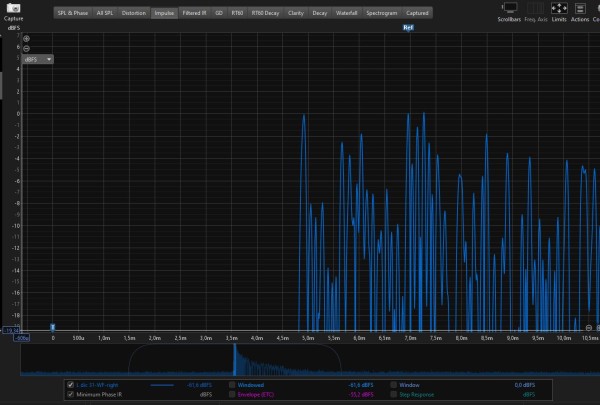

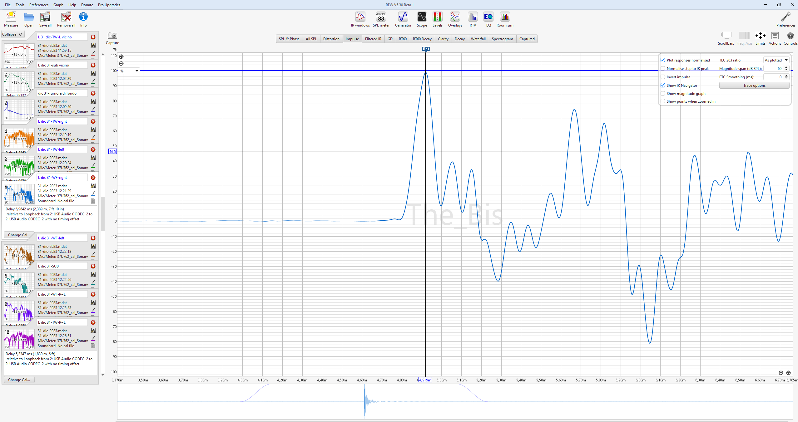

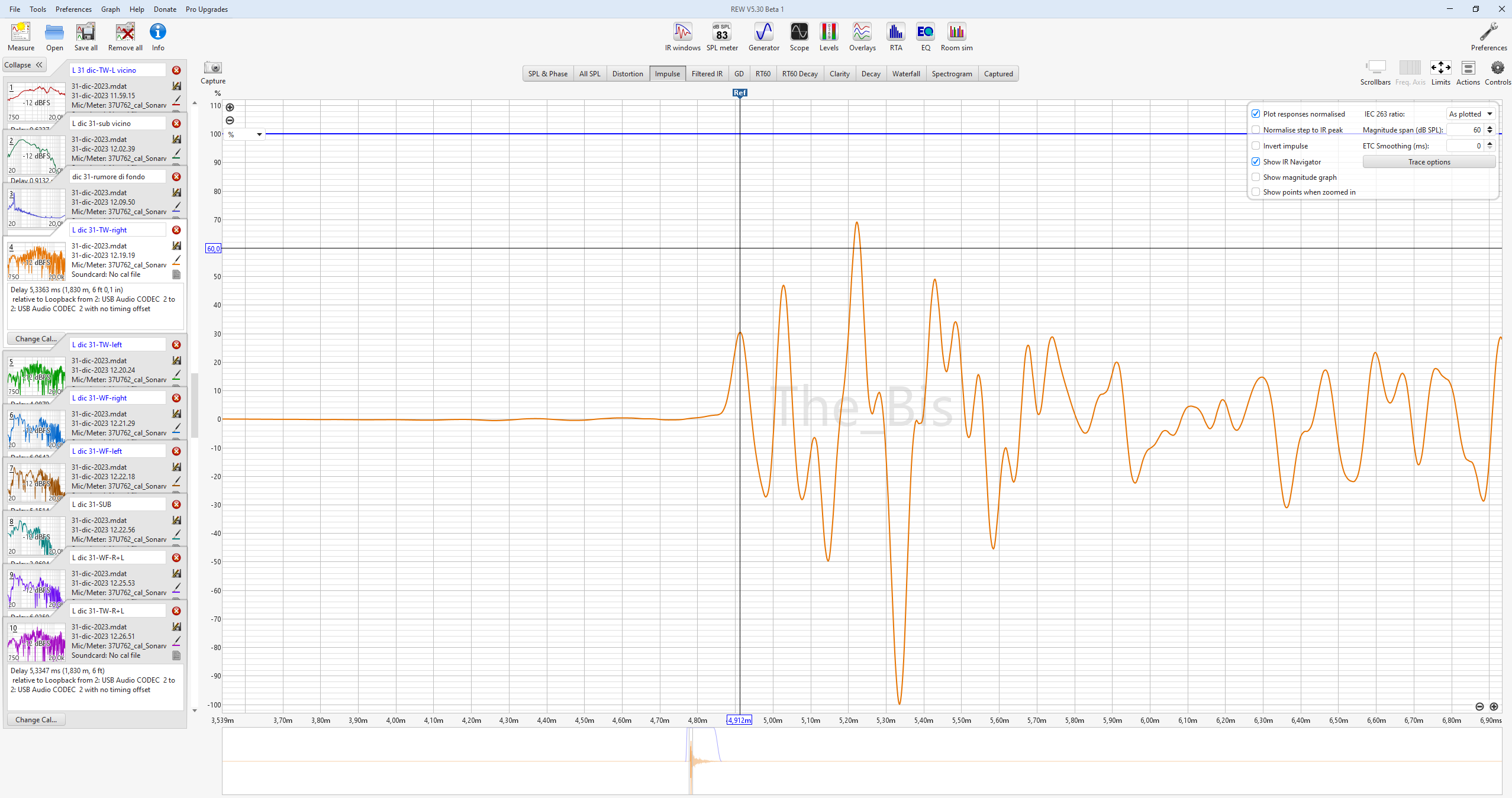

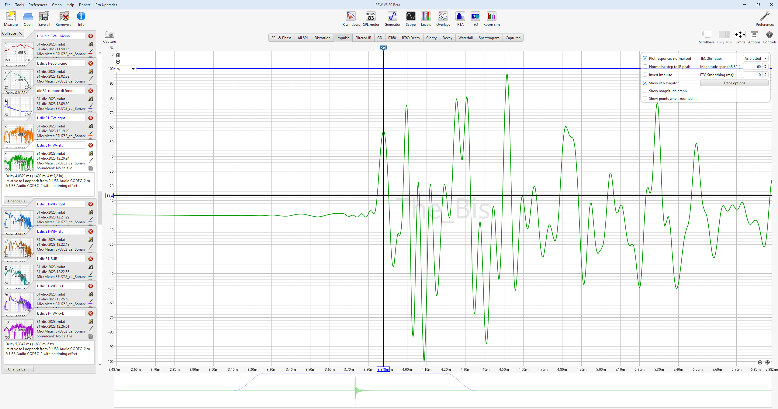

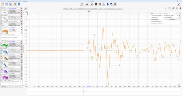

Ok, qualcosa del genere avevo già fatto, Niko se guardi a pag. 4 trovi le risposte all'impulso di un TW, un WF e del sub.
Il problema l'ho sul WF, si vede come REW ha messo il marcatore in un punto che non c'entra niente, e si capisce anche confrontando il ritardo con la misura fisica, non corrispondono minimamente, o almeno questa è la mia interpretazione.
Dal grafico si vede dove inizia l'impulso, ma non ho ancora avuto tempo di lavorarci e riconfrontare il tutto.

PietroCaddy ha scritto: 2 gen 2024, 18:27 Ok, qualcosa del genere avevo già fatto, Niko se guardi a pag. 4 trovi le risposte all'impulso di un TW, un WF e del sub.
Poi volevo anche provare a rifare le misure, ma penso dovrò rimandare a domani.
Le avevo viste, ma non riesco a interpretarle, magari quelle di tw e sub da vicino sono realistiche, mentre il wf con mic sul posto di guida è strana, qualcuno che usa Rew forse potrebbe capirne di più.

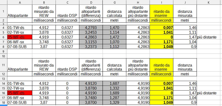

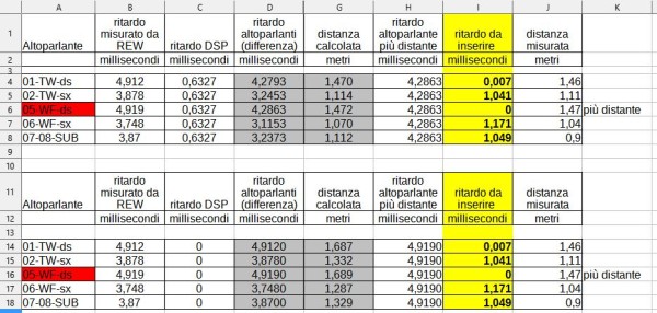

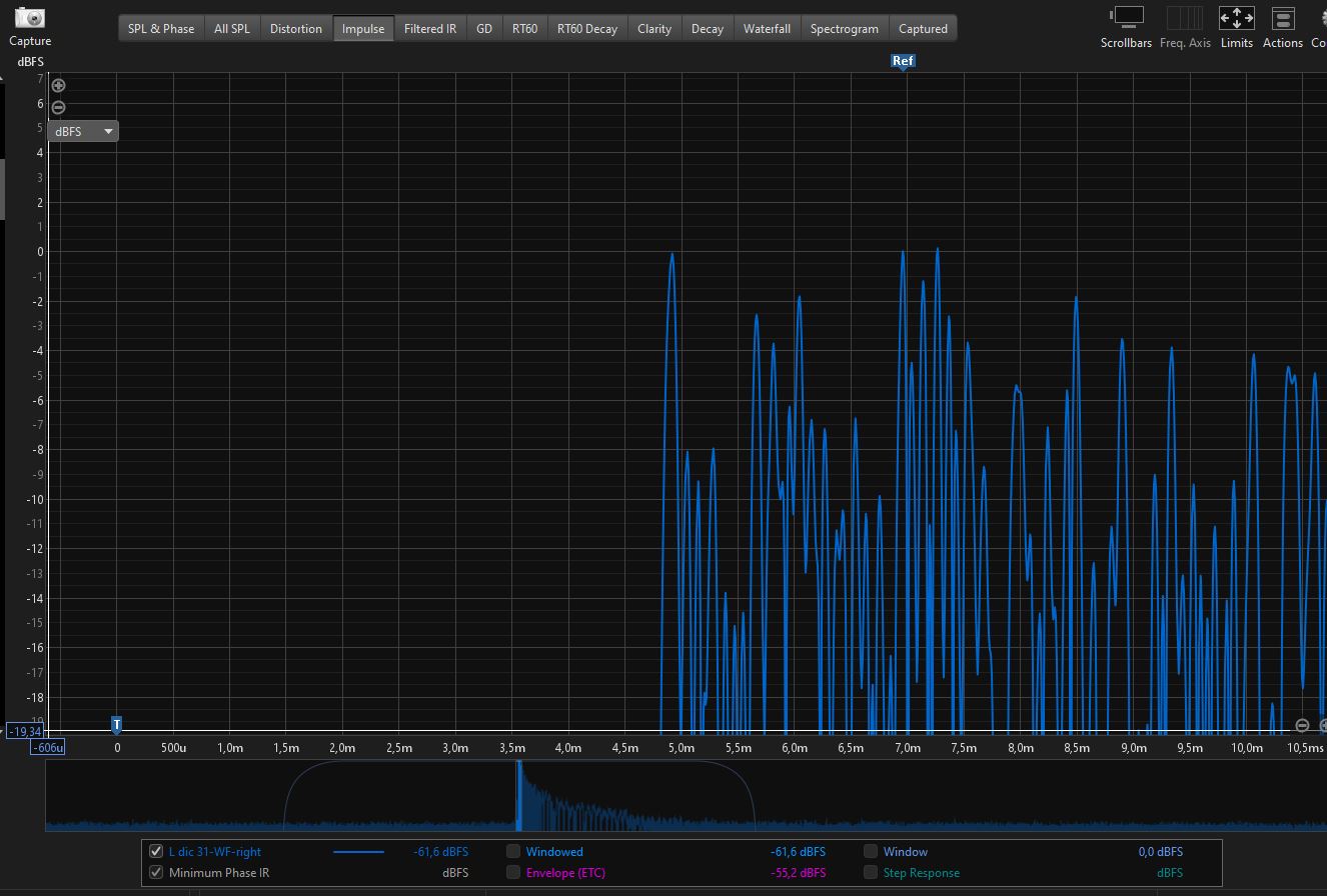

Si è strana, non c'è un vero e proprio picco più alto degli altri, io comunque come riferimento proverei a prendere il primo che vedo, quindi a circa 4.9 ms invece che 7 come indicato (quadratino blu Ref in alto).
Se calcolo la distanza per 4.9 ms vengono, tolto il ritardo del dsp (0.6237 ms), 1.47 m, esattamente quello che ho misurato.
Gli altri ap non vengono così precisi, ma domani provo a rimisurare con sweep che partono da frequenza diversa.

Edit: ho appena notato che stai guardando l'impulso in DBFS ma direi che se non lo guardi in percentuale c'è da diventare matti :D
Anche se è corretto analizzare entrambe le rappresentazioni ma ci arriviamo dopo, con calma... Per ora vai in % che è meglio ;)

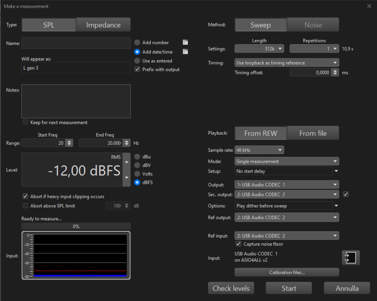

Megli se mandi una foto di come è configurato il pannello setting Audio e di come cabli il tutto.
In ogni caso dalle misure che hai fatto si legge benissimo il ritardo canale per canale. I numeri che escono sono un po' strani ma principalmente perchè temo il problema sia quello indicato sopra.
Metto qualche screenshoot in modo da darti indicazioni per orientarti meglio:
TW sx 3.878ms
TW dx 4.912ms
WF sx 3.748ms
WF dx 4.919ms
SUB 3.870ms
Dai numeri che vedo, considerando che la latenza misurata sul Tweeter in nearfield è praticamente ZERO, capisco che nella gestione del loop o hai inserito anche il DSP, ho hai un DSP a latenza ZERO (praticamente impossibile) oppure c'è qualcosa che non torna.
Ai fini della misurazione dei tempi di volo non cambia nulla, ma il file di calibrazione che hai caricato per la misura NearField del tweeter è a 90° e nonostante questo (il file di calibrazione a 90° compensa la perdita di recettività sulle alte frequenze dovute al fuori asse della capsula microfonica) il tweeter non suona proprio benissimo in alto. Tienilo presente per le misure future così capiamo se è un limite del tweeter o semplicemente una misura che inganna...
Se confrontiamo misura Nearfield e Farfield dello stesso Tweeter Sx il comportamento è molto diverso... per cui direi che una volta sistemate un po' di cose è decisamente meglio capire bene cosa succede.
Di positivo posso dirti che tutti gli altoparlanti risultano correttamente in fase, per cui collegamenti e cablaggi vari sono corretti.
In merito alla somma di DX+SX che in questo momento non ha molto senso guardare posso dirti che lo scenario è il seguente:
TW
In linea di massima sommano su tutto lo spettro ma se non ci sono tagli, eq e quant'altro fare questo confronto non ha molto senso. Soprattutto se non siamo sicuri dei tempi di volo...
WF
C'è sicuramente una grande e non trascurabile cancellazione nel range di frequenza 130-800hz ma anche in questo caso il confronto non ha moltissimo senso viste le incognite elencate in precedenza.
Per fare una prima taratura e prendere esperienza, non farti mille seghe mentali, piazza il microfono a centro testa e comincia a lavorare con quello. Non è che fare tutte le ulteriori e successive elucubrazioni non abbia senso, ma ricordati sempre che bisogna partire dalle cose più semplici e affinare con l'esperienza.
Già hai un "bilico" di variabili da tenere a mente ed interpretare, non infilarti in sofismi troppo complicati che hanno comunque un impatto marginale nel risultato finale. Adesso devi mirare a sistemare il più grosso, le finezze le farai tra qualche mese...

Ciao, per quanto riguarda la strana misura del TW nearfield non mi ricordo bene come ho tenuto il microfono, con quale angolo, visto che la predisposizione del caddy è questa qui:
può anche essere che l'ho mosso un po' o lo fatto strisciare o sbattere sulla sulla griglia, al momento non ci avevo pensato su molto. Casomai rifaccio, ormai sono diventato quasi esperto nel montare e smontare tutto l'ambaradan :)
Ti mando tutta la configurazione, tieni presente che posso collegare il MIC solo all'ingresso n.1. Ho preso la scheda audio modello base base :)
Questo è il calcolo /verifica dei ritardi con le distanze misurate, eseguito sia con il ritardo del DSP che senza:
quello che vedo è che corrisponde meglio alle misure fisiche quello con il ritardo del DSP inserito.
Comunque alla fine non importa perchè se prendo come riferimento l'AP più distante i ritardi da inserire vengono uguali.
Allego il file excel del calcolo; allego anche l'originale che stato fatto con LibreOffice nel caso ci fossero problemi.
