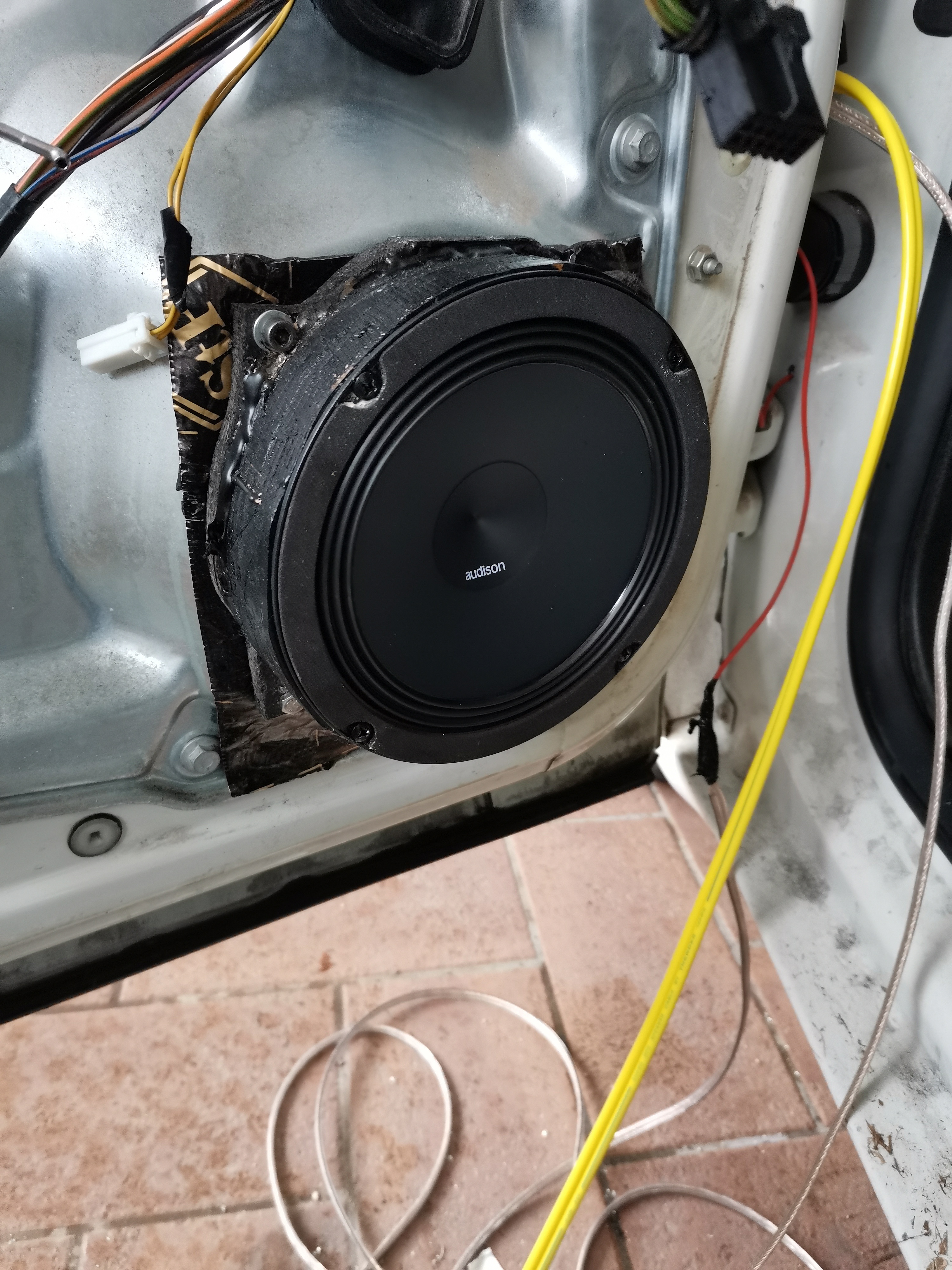

Un altra domanda, secondo voi il materiale per insonorizzare la portiera, nel mio caso il reckhorn abx, va messo anche sotto il supporto in mdf del midwoofer oppure il supporto è meglio che appoggi direttamente sulla lamiera? Lo chiedo perché comunque rimane abbastanza morbido e non vorrei che si creassero degli spifferi tra il supporto in mdf il foglio di alluminio che ricopre il reckhorn.
Re: Impianto audio Mini One D 2005
Puoi farlo ma avendo cura di schiacciarlo bene
Pii mi preoccuperei anche di mettere qualcosa tra pannello porta e l’oblo della lavatrice
che ne so del neoprene, in modo da limitare gli spifferi anche li

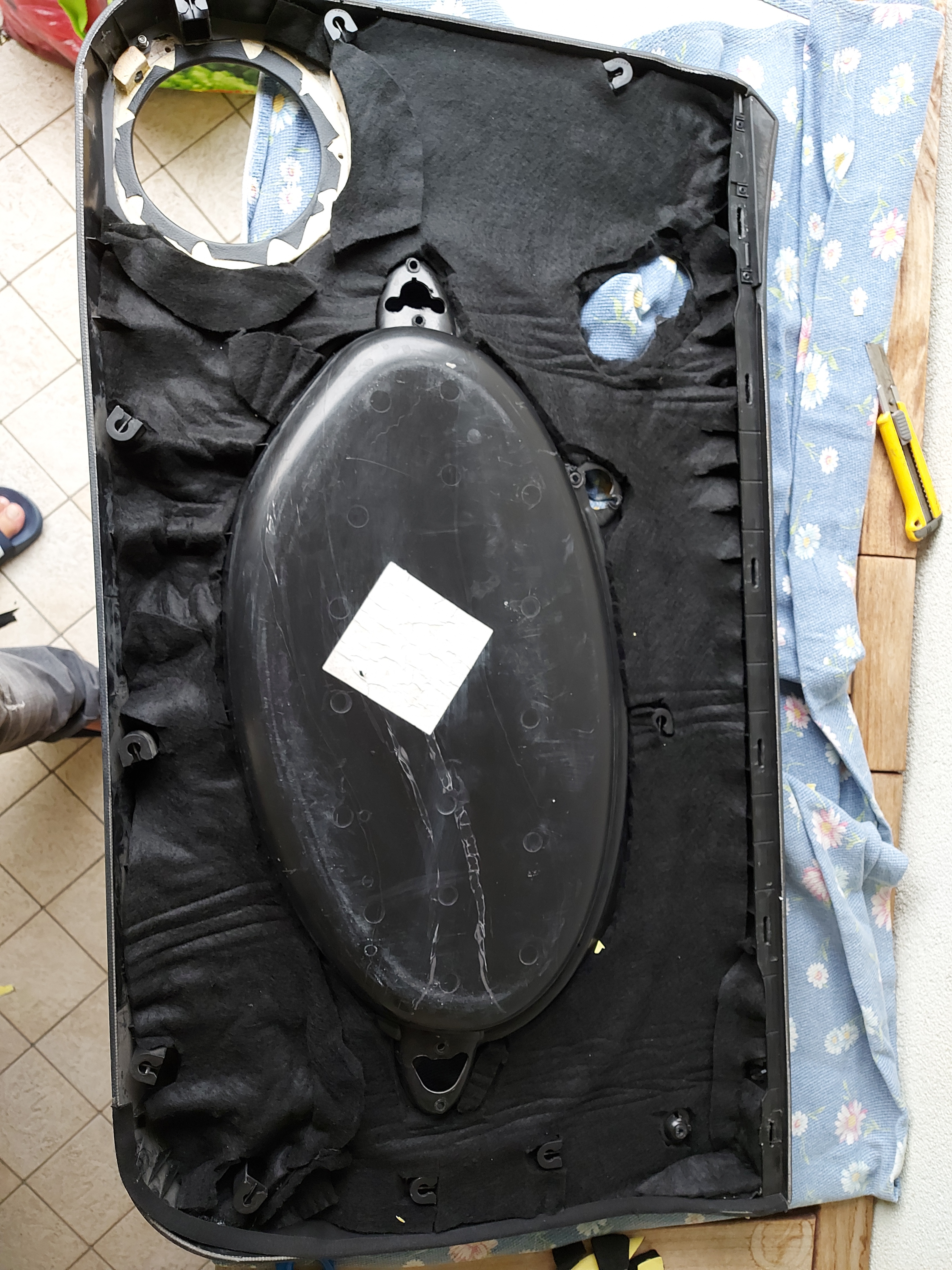

L’insonorizzante andrebbe schiacciato con un rullino o qualcosa di simile
Per l’oblo basta che metti l’insonorizzante sul pannello porta e crei una specie di guarnizione
Sulla mia yaris, c’erano dei fori (piu piccoli) e gia la casa aveva previsto della specie di spugna morbida che andava a coprire….funziona
Se usi la resina devi fare uni strato importante perché non vibri…lavoro in più per niente per me
l'hai guardata bene la porta in oggetto??? si, no? riguardala....
ha una guarnizione bella grossa.... basta mettere insonorizzante sul pannello porta, e accertarsi che la guarnizione faccia il suo lavoro
una porta non è una cassa acustica, ha comunque delle perdite, dai fori scolo per l'acqua, dal finestrino....
La guarnizione tra supporto e portiera la metto non è un problema, comunque già ne ho per metterla tra midwoofer e supporto in mdf. Ia classica striscia di neoprene.
Per il fissaggio ho usato delle barre filettate M6 in acciaio inox annegare e incollate nel supporto e per fissarlo alla portiera ho delle piane 6x18 e dadi M6 autobloccanti sempre in acciaio inox.
Per quanto riguarda il mega foro oppure come chiamato qua l'oblo lo lascio così, ho controllato è la guarnizione nella portiera preme molto bene sulla struttura della cartella. Entra perfettamente la parte concava della cartella premendo contro la guarnizione.....al massimo insonorizzo un pó la cartella.

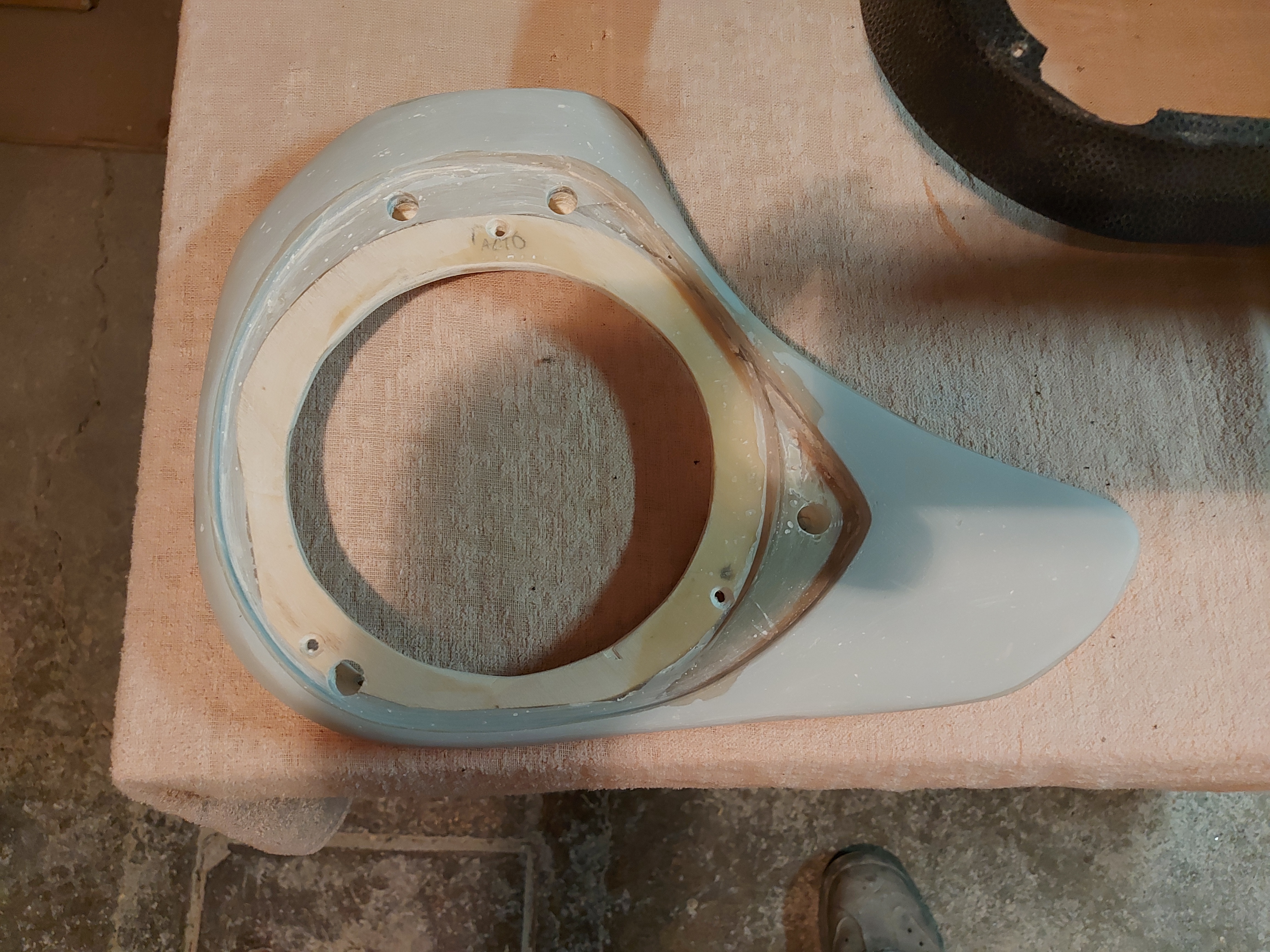

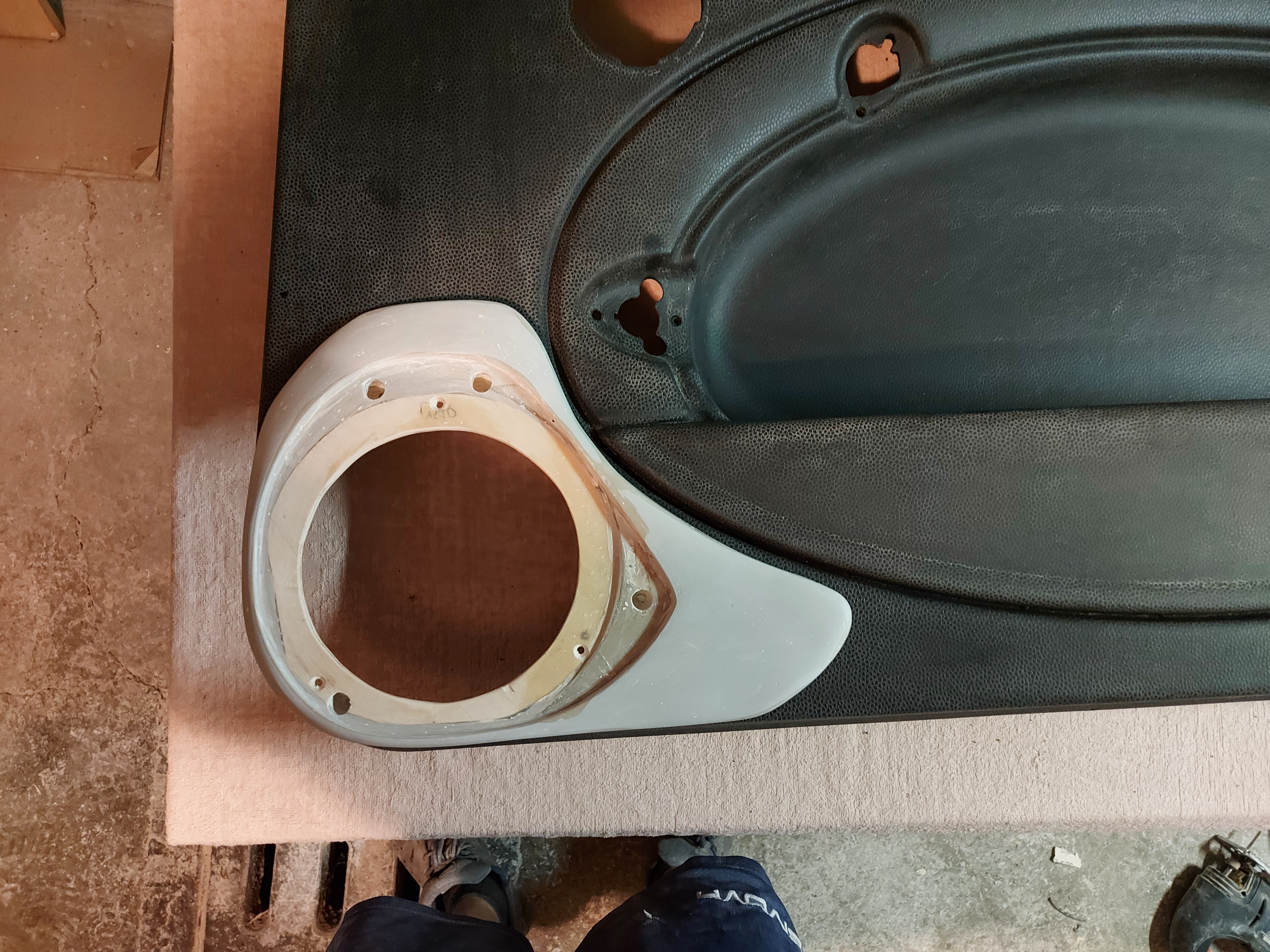

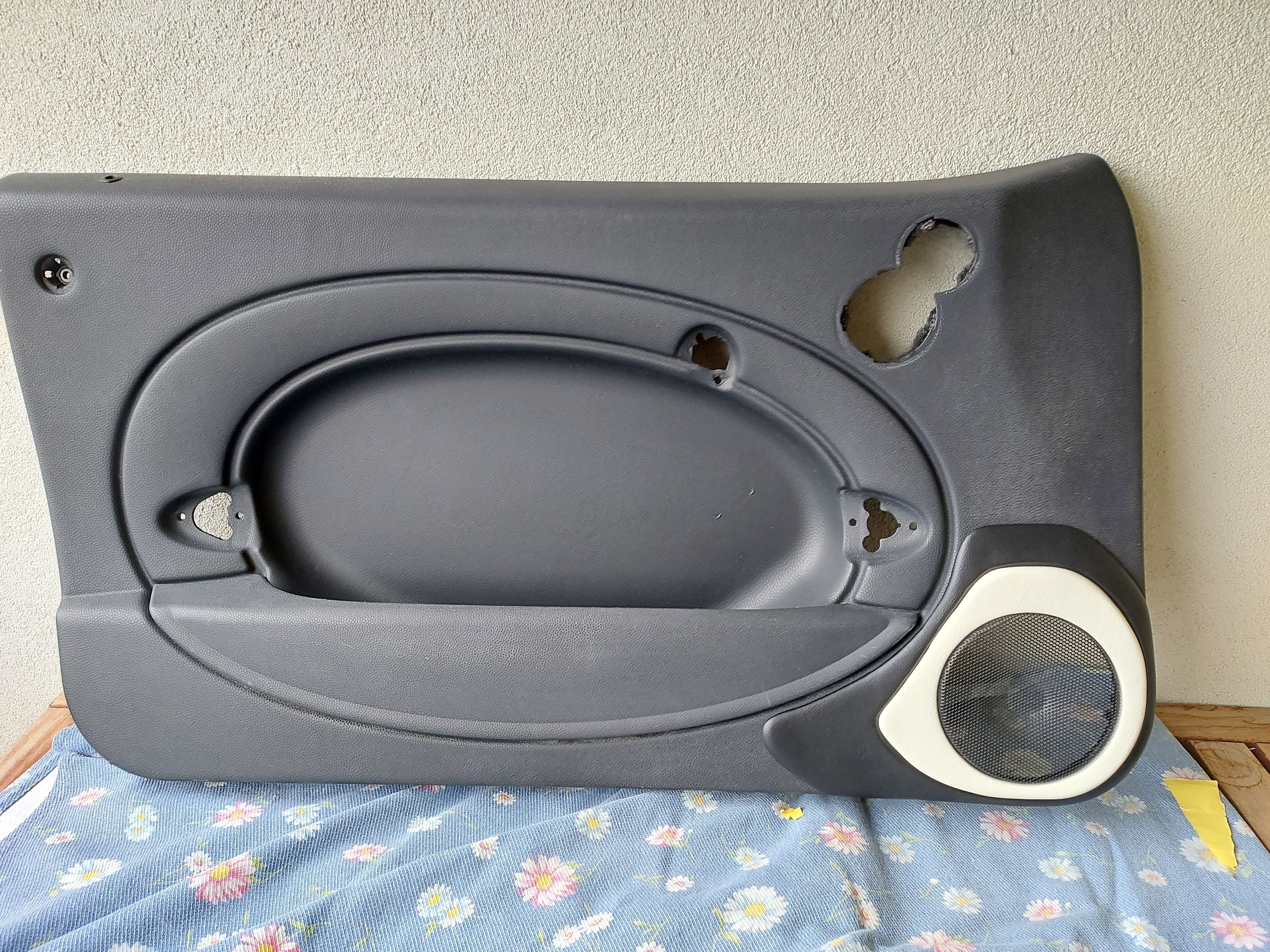

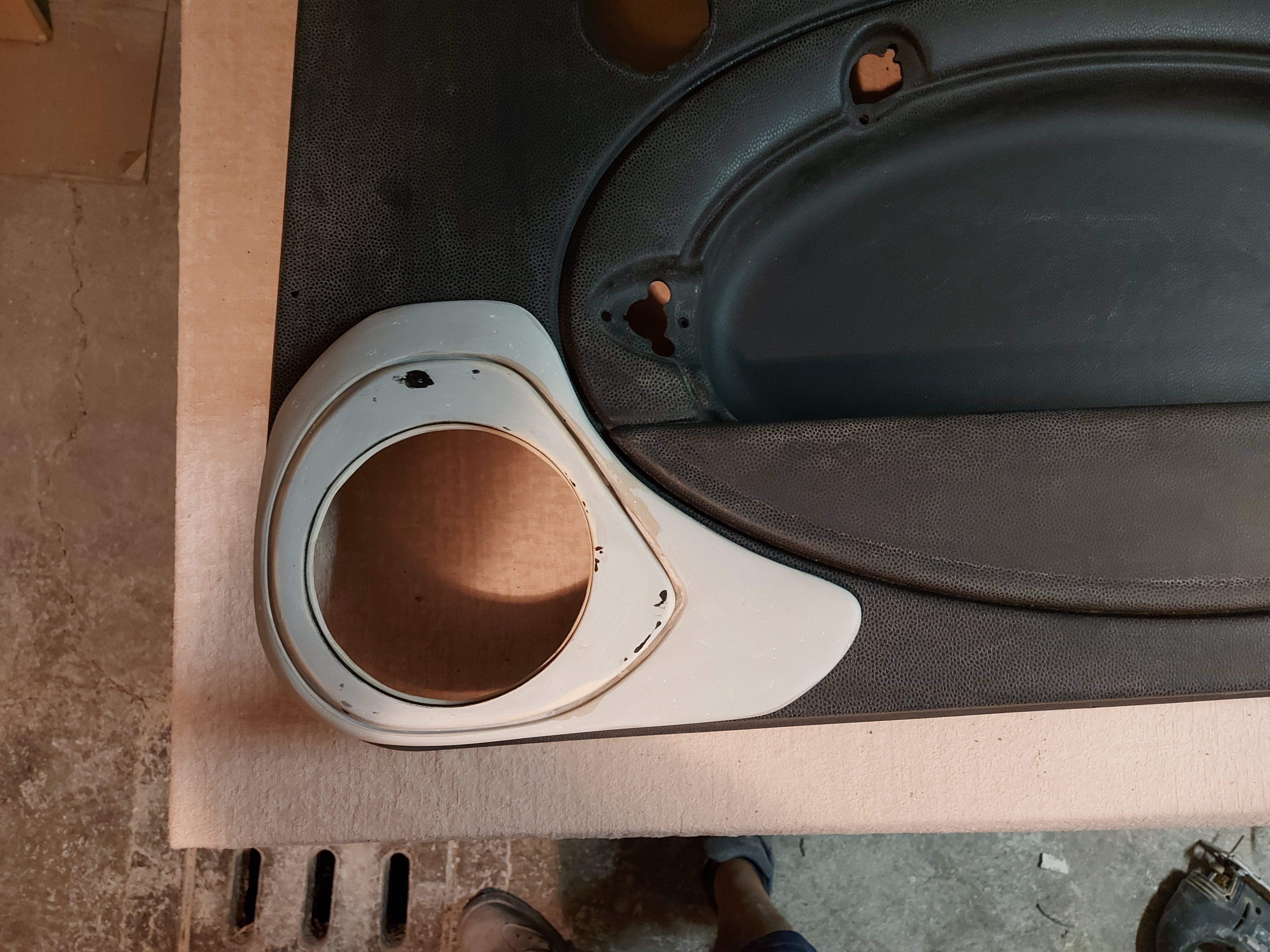

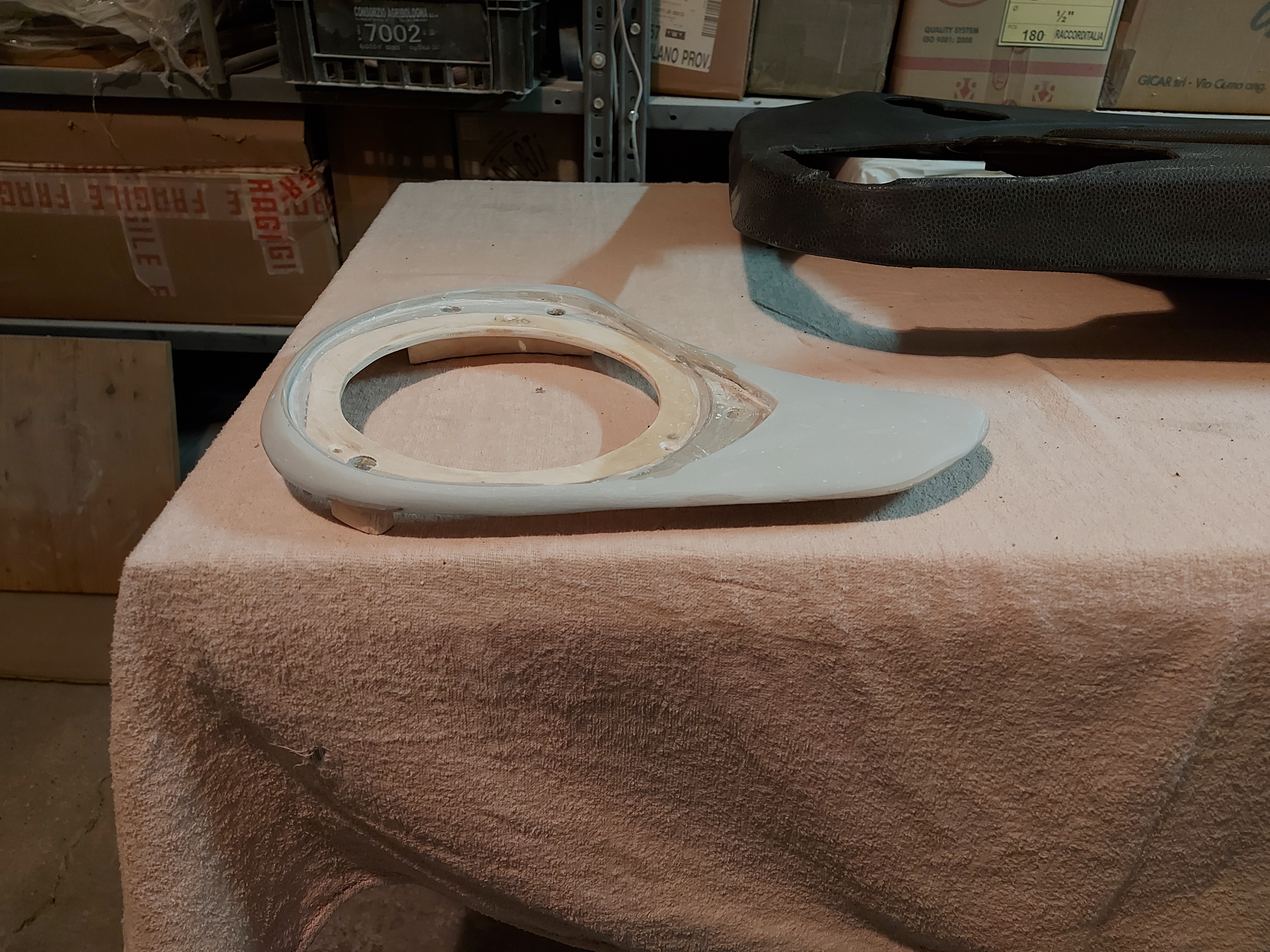

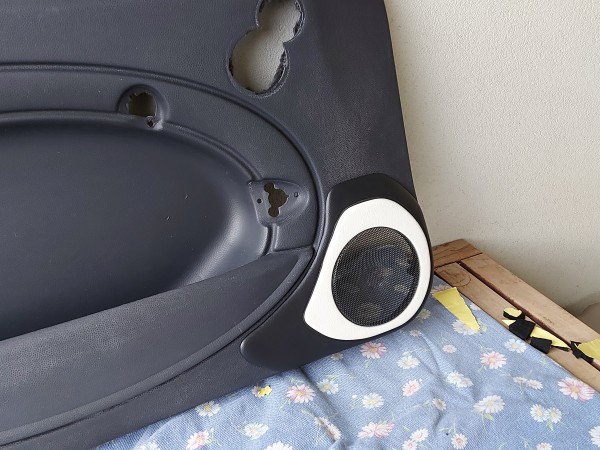

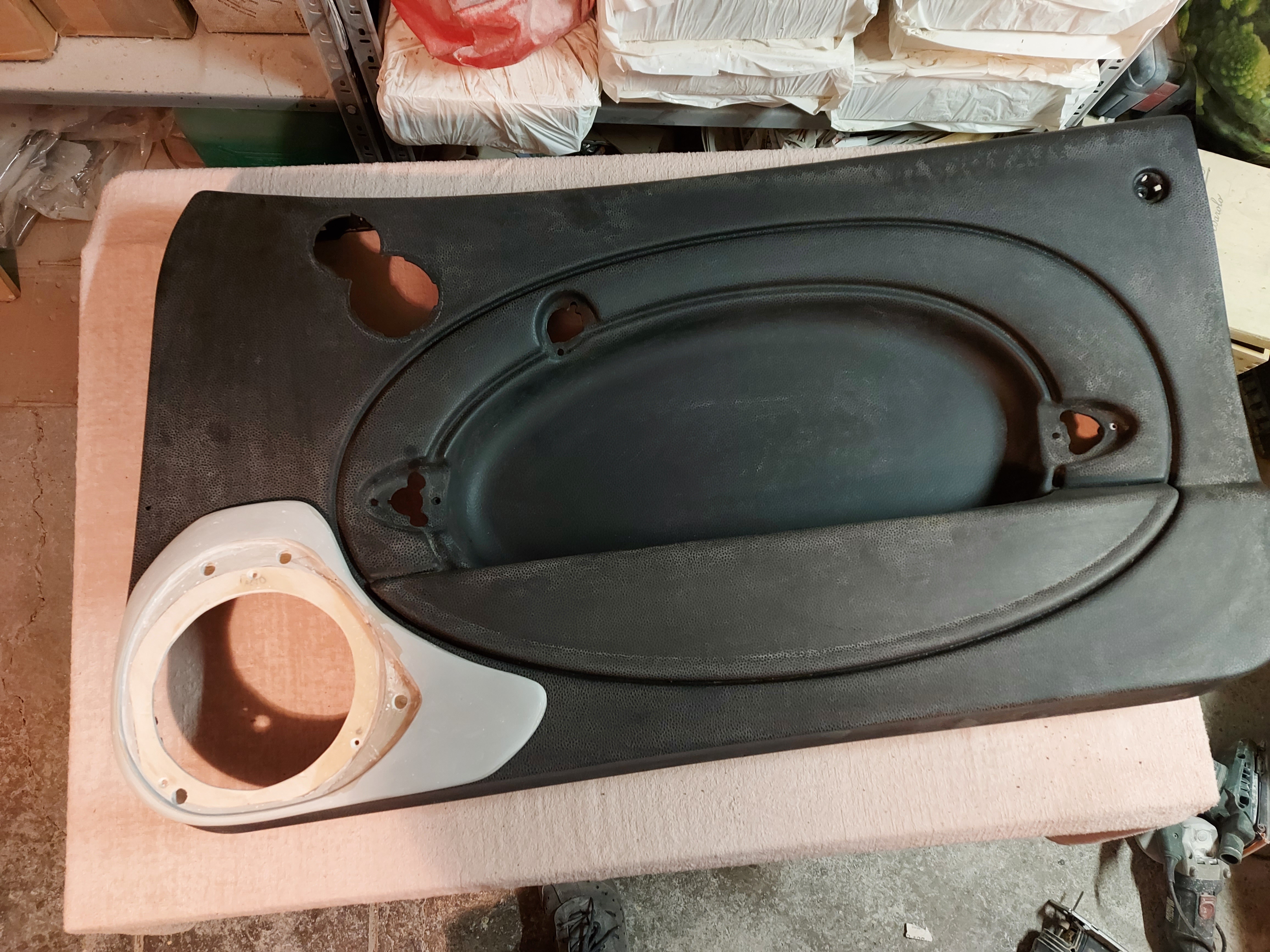

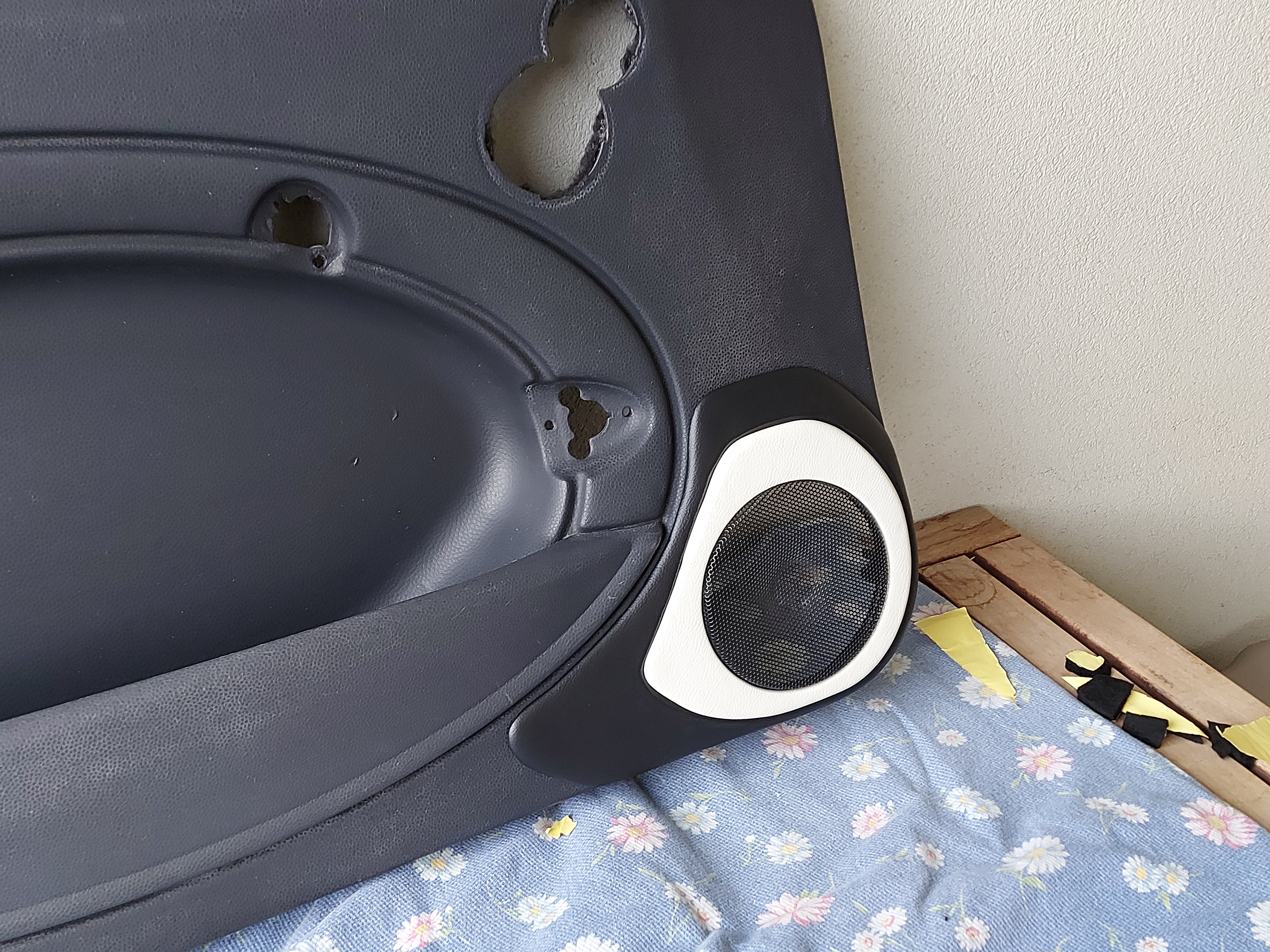

Buongiorno, dopo svariate prove e rifacimenti sono arrivato al risultato che vedete nelle foto. Il supporto estetico si divide in due parti, la più grossa va fissata direttamente alla cartella con 6 viti M4 fissate e annegate nel supporto, tutta viteria inox piane maggiorate ( dove c'è abbastanza posto per metterle) griver o piane spaccate oppure dado autobloccante. La parte più piccola sarà la copertura con griglia metallica che andrà fissata al supporto fissato alla cartella per proteggere il midwoofer. Ho usato 4 clips classiche che normalmente si usano per fissare le griglie dei diffusori acustici. In questo modo dovrei aver raggiunto miei obbiettivi, nascondere le viti e rendere il supporto bicolore con due colori diversi di simil pelle.......almeno spero che tutto andrà abbastanza bene quando assemblero il tutto.
In settimana tempo permettendo rivestiró i supporti con la simil pelle e poi monterò il tutto. Mi manca solo il passaggio dei cavi nelle portiere verso abitacolo.
Mi sembra venga fuori un bel lavoro!!!
Ma il supporto per il Wf ancorato alla lamiera l’hai fatto poi?
Buongiorno, si è quello che si vede nelle foto nelle prime pagine. È un pó diverso perché è stato lavorato qua e là per vari aggiustamenti, ad esempio ho dovuto creare un pó di spazio per le 4 clips che andranno a formare il sostegno per la mascherina con griglia. Adesso stanno asciugando dopo averli finiti definitivamente con bussole M4 per fissaggio midwoofere supporto estetico, resina e anche se non c'era bisogno una spruzzata di nero opaco.Alessio Giomi ha scritto: ↑2 ago 2021, 17:14 Mi sembra venga fuori un bel lavoro!!!
A presto.....spero il risultato finale rivestito tutto con la simil pelle.
Beh, mi pare che stia venendo molto bene.
