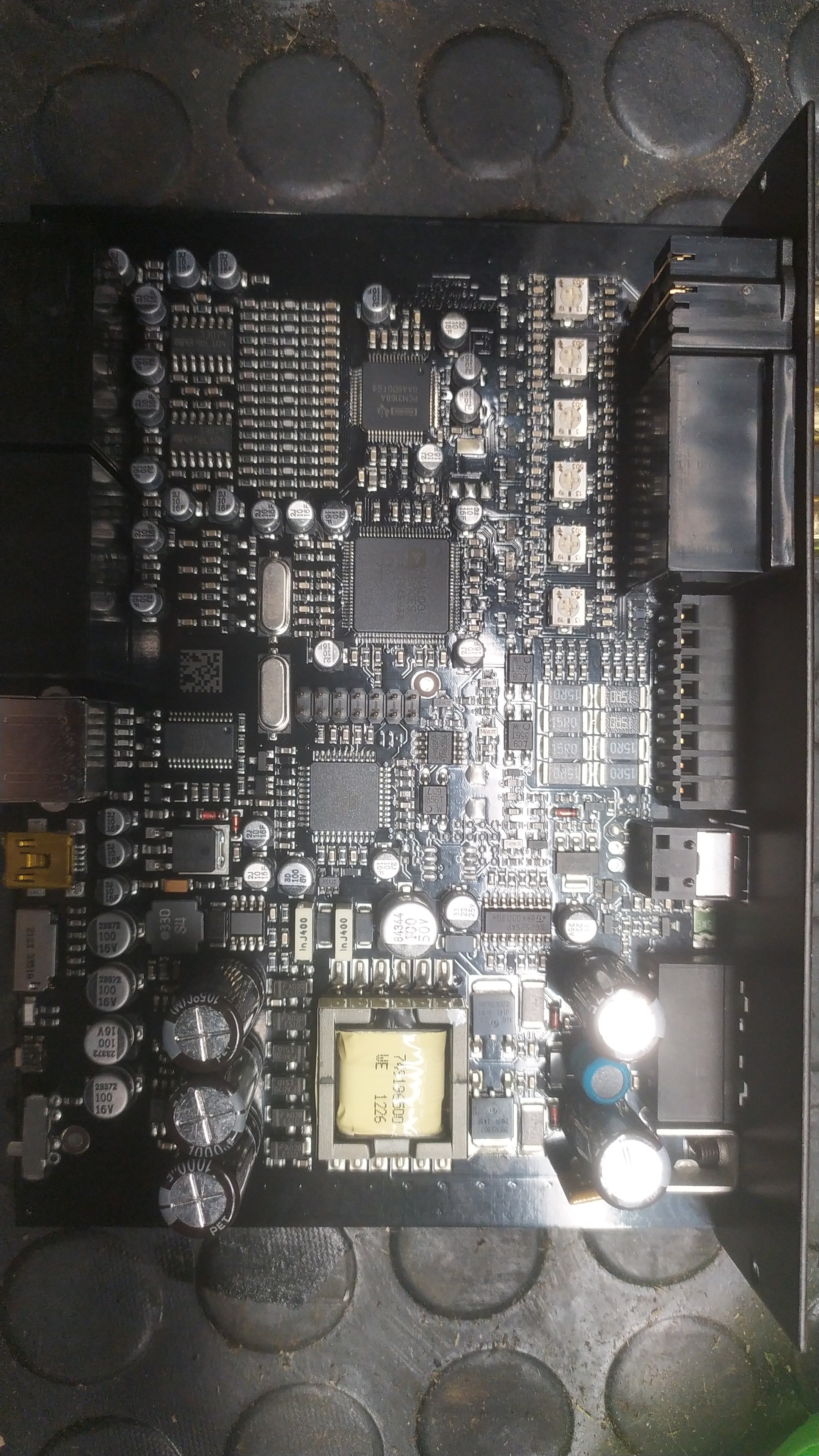

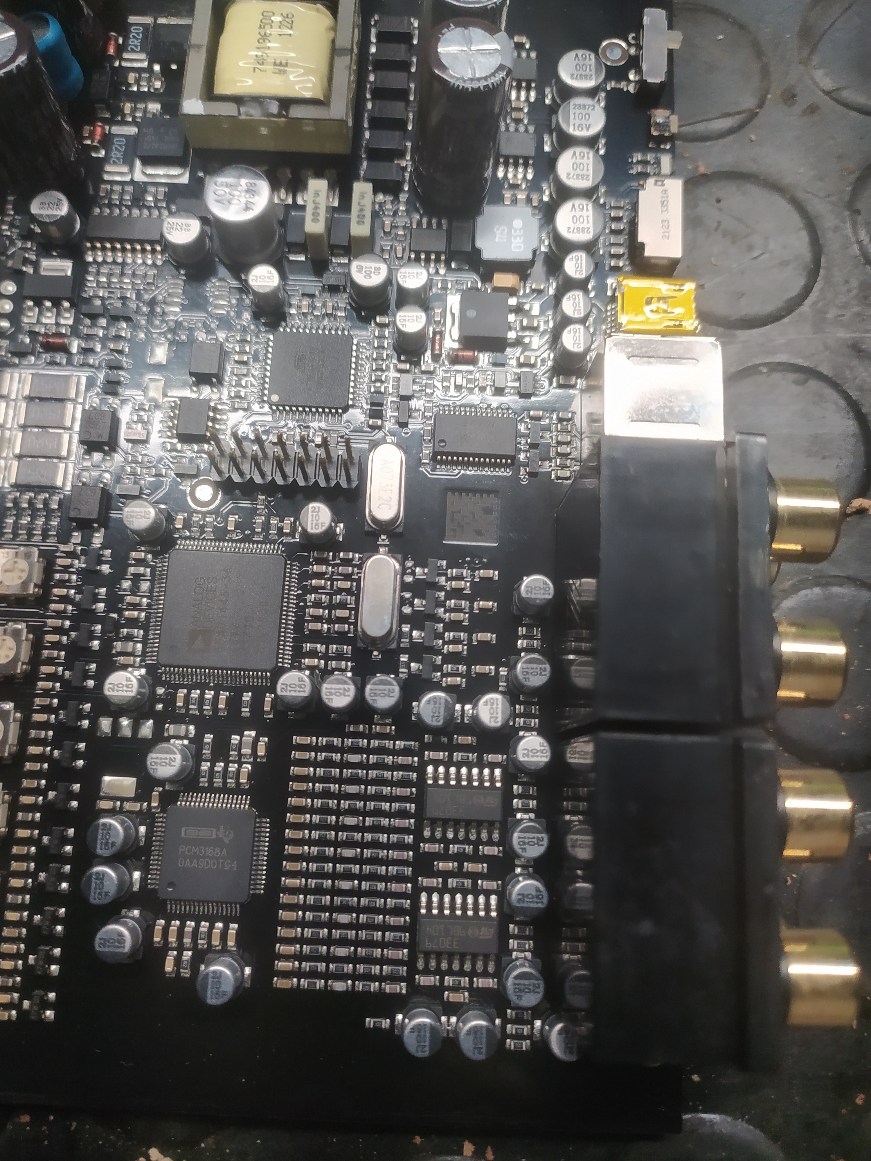

Per verificare ciò che può essere il problema ho aperto il DSP.
Essendo usato se il precedente proprietario poteva avevalo fatto riparare.
Ma sembra proprio di No.

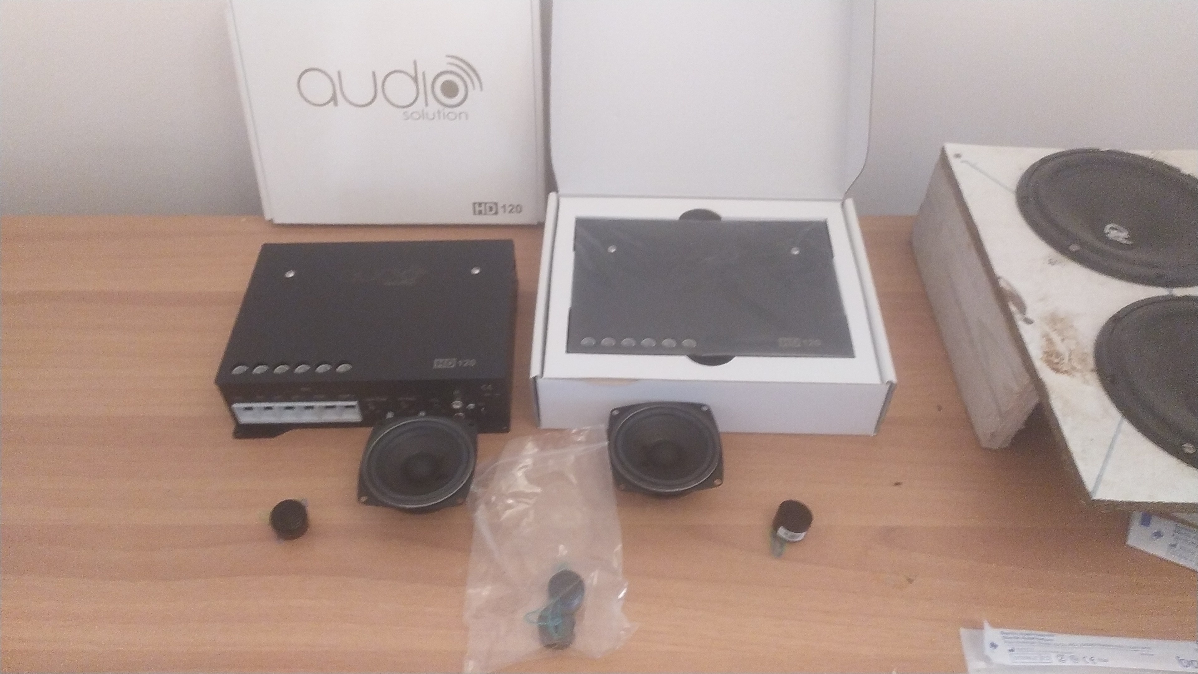

Tra qualche giorno è il mio compleanno e mi sono fatto il regalone.
Ho preso da @Nostromo i FR uguali a quelli di@ozama
E i tweeter che avevo.
Poi ho ordinato sul sito gli Amplificatori.
Mi sono arrivate Full e tweeter ieri sera e oggi mi sono arrivati gli Ampli.
