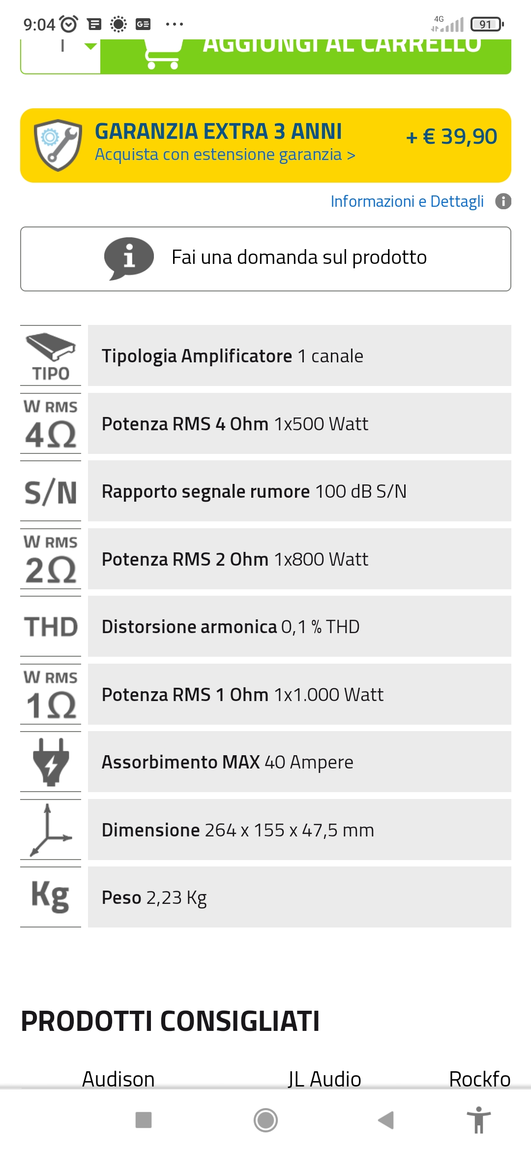

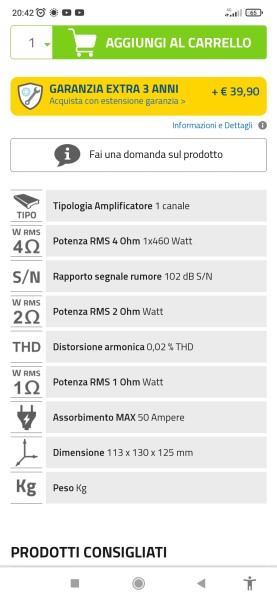

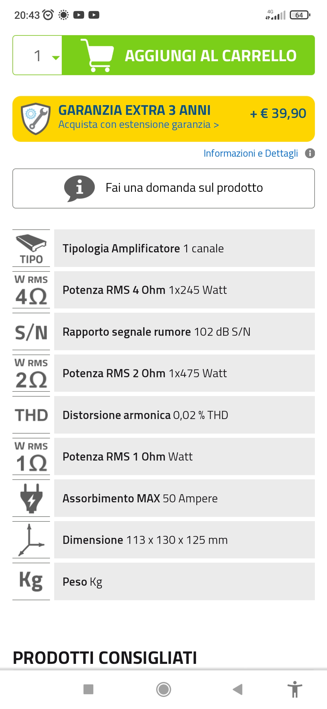

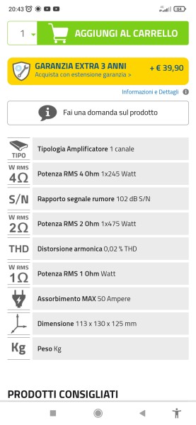

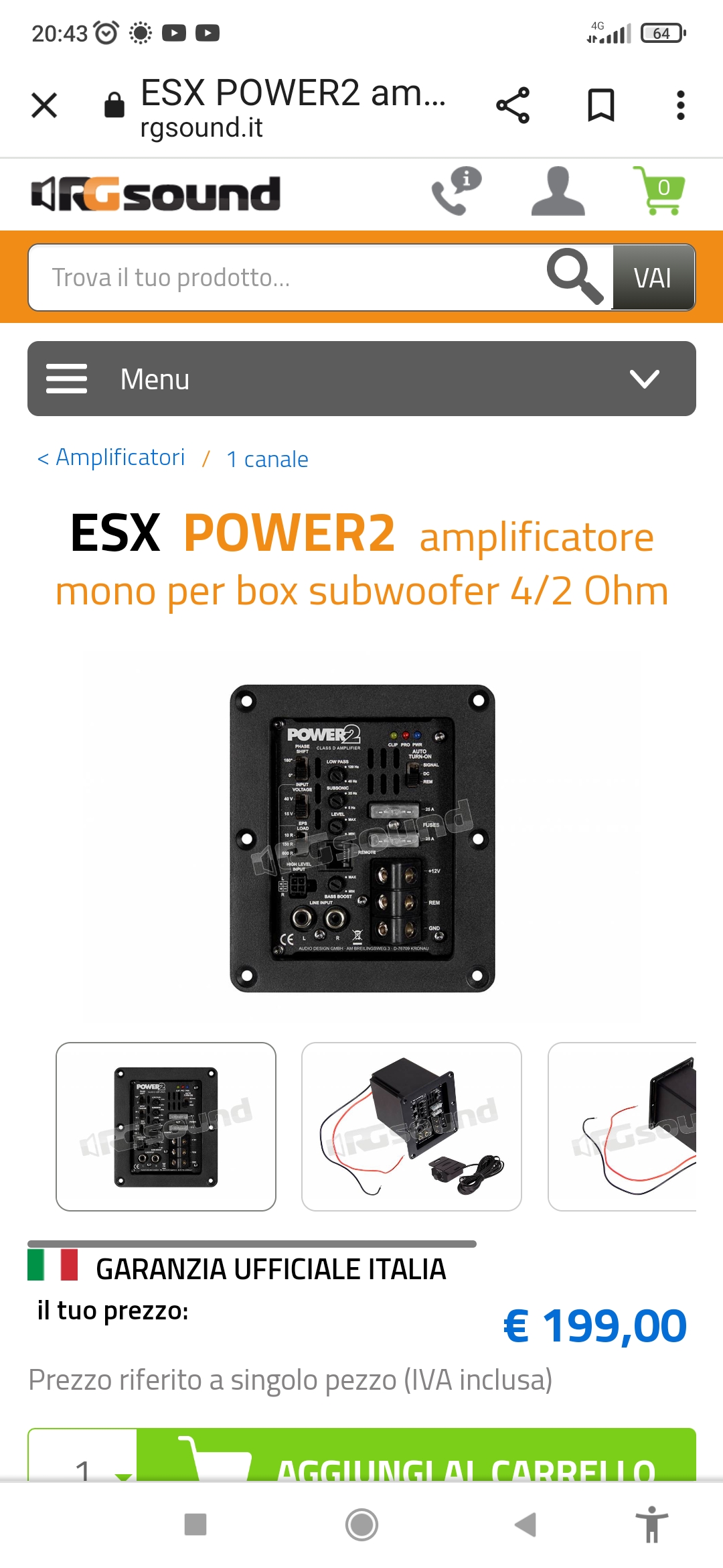

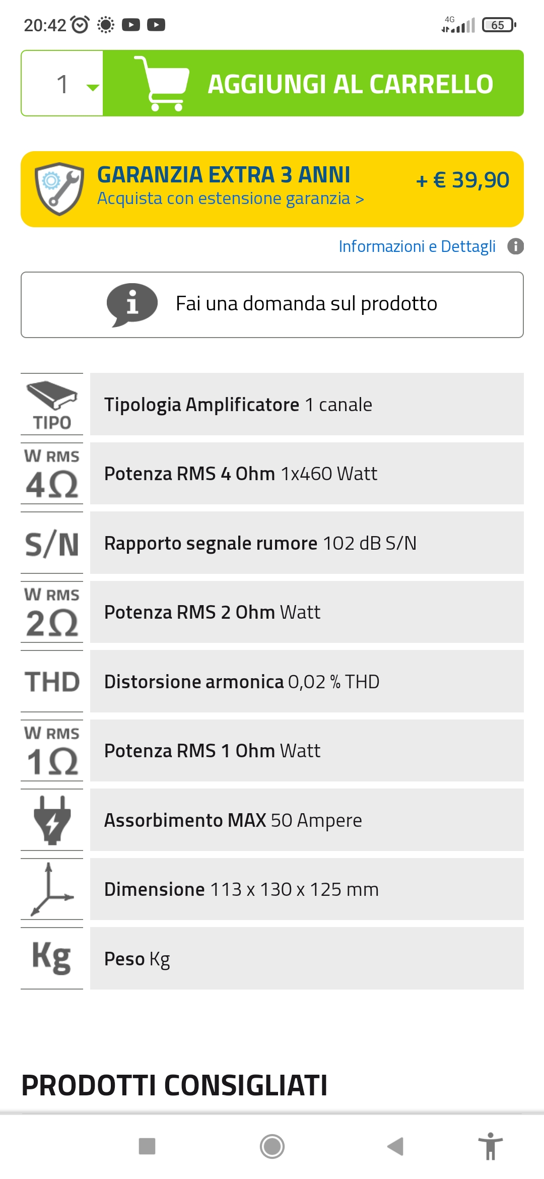

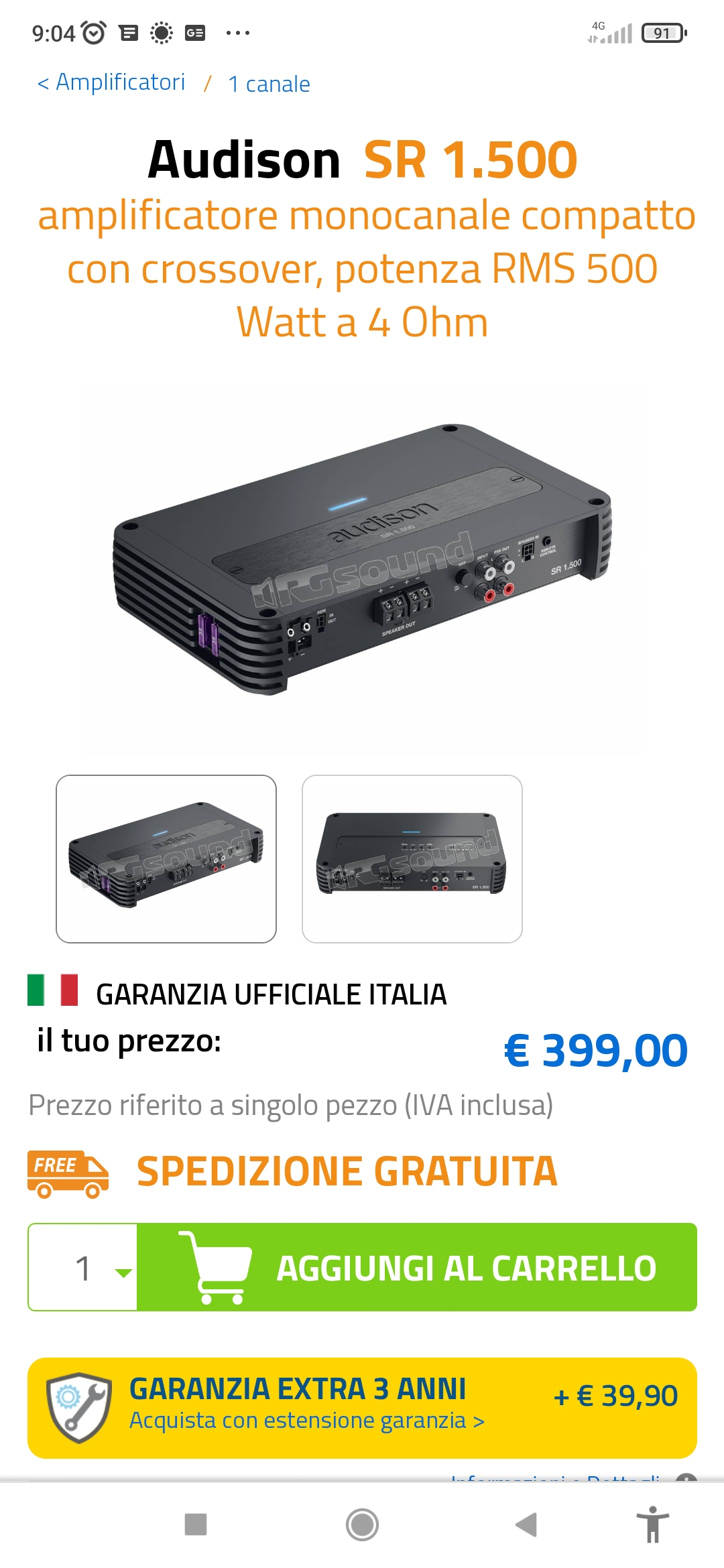

Forse questi amplificatori potrebbero fare al caso mio. O uno di questo da montare avanti insieme al sub
Oppure due di questi ognuno collegato alla bobina del doppia bobina del Focal. Voi che ne pensate.
Io ho un po' la fissa per gli ampli da mettere al interno dei box subwoofer e tutto sommato è anche più agevole da regolare e mi ruba meno spazio dentro dentro al doppio fondo in cui vorrei mettere anche le celle di compensazione del impedenza.
