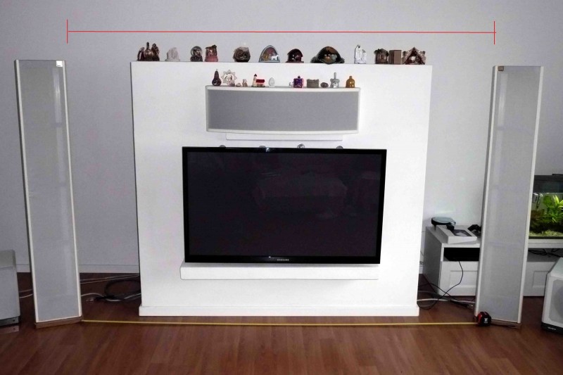

Le avevo pagate un bel po, ma mi avevano fatto uno sconto corposo. Di certo c'erano casse dal costo di oltre 10 milioni di lire in quel paradiso e in confronto le mie piccole Maggie costavano nettamente di meno!
Come si può vedere, idea di mia moglie Lucia, santa donna, a circa 70 cm dalla parete di fondo è stata creata in muratura una quinta di modo che non si vedessero fili e cavi vari. Dietro questa quinta ci sono i rack delle elettroniche, che ho diviso: a destra stereofoniche, a sinistra multicanale.
La cosa curiosa è che il suono delle Magneplanar, a dipolo, riflettono quindi il suono anche posteriormente, è come se si "accordasse" con il foro tv della quinta o con il canale centrale Magneplanar CC3 e la scena ascoltabile è larga, alta, profonda, insomma i pannelli non sembrano suonare ma "vedi" materializzarsi al centro il cantante, o il gruppo con la divisione degli strumenti sul palcoscenico virtuale.
L'impressione è così reale, domandare a Filippo o Danilo che hanno ascoltato il sistema, che sembra ci sia il canale centrale attivato! Invece, avvicinandosi, hanno sentito che non suonava. Idem per il basso: i due sub non si sentono provenire dai lati, il basso è centrale, ottimamente amalgamato per taglio e per velocità, compito svolto diligentemente ben sapendo che i pannelli isodinamici in fatto di rapidità sono un riferimento.

Una curiosità: il centrale l'hai messo in alto perché hai verificato che lì dava il meglio di sé oppure è scelta "logistica"?
synagryda
Messaggi: 1410
Località: Oristano
#668
Messaggio da synagryda »
Il centrale CC3 è stato appeso in alto, con inclinazione verso il basso, soprattutto per gli ascolti di concerti. Il soundstage è molto coinvolgente, direi quasi reale, non c’è scollamento con le immagini a video. Per il solo parlato, per i dialoghi dei film, forse meglio sotto.
Ma ho cercato di fare un impianto assai modulare. Tra la sezione stereo e quella multicanale, a esempio, intercambio i cavi dei due satelliti laterali, delle MG10, tramite i cavi connessi alle bananine.
Grazie della tua attenzione al minimo particolare, non ti sfugge nulla!
Buona giornata!

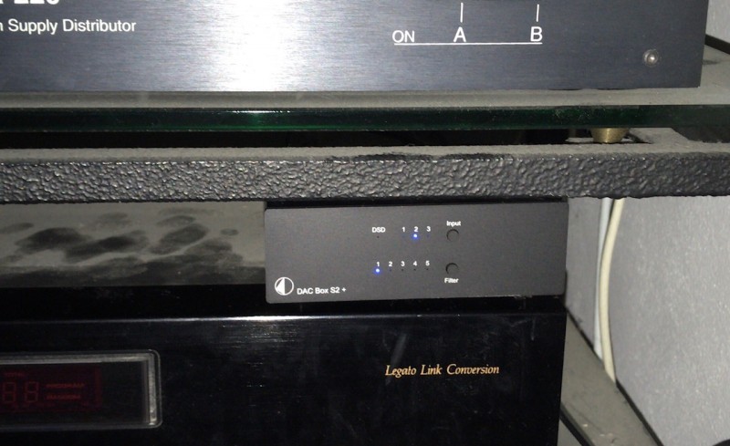

Mi è arrivato finalmente il DAC!
Ora lo proverò prima a casa, per bene, anche perchè prima di montarlo in macchina vorrei capire bene come va, quali sono le sue potenzialità, davvero minuscolo questo piccolo piccolo"dachino" austriaco.
Ho qualche problema con la traduzione delle istruzioni a corredo, infatti ho messo i termini incriminati nell'apposito post. perdonate la mia profonda "gnuranza" nel campo linguistico.
Ecco l'imballo e la collocazione sopra il lettore cd casalingo.
Imballo DAC.jpg (67.91 KiB) Visto 1581 volte
Ciao a tutti!!!

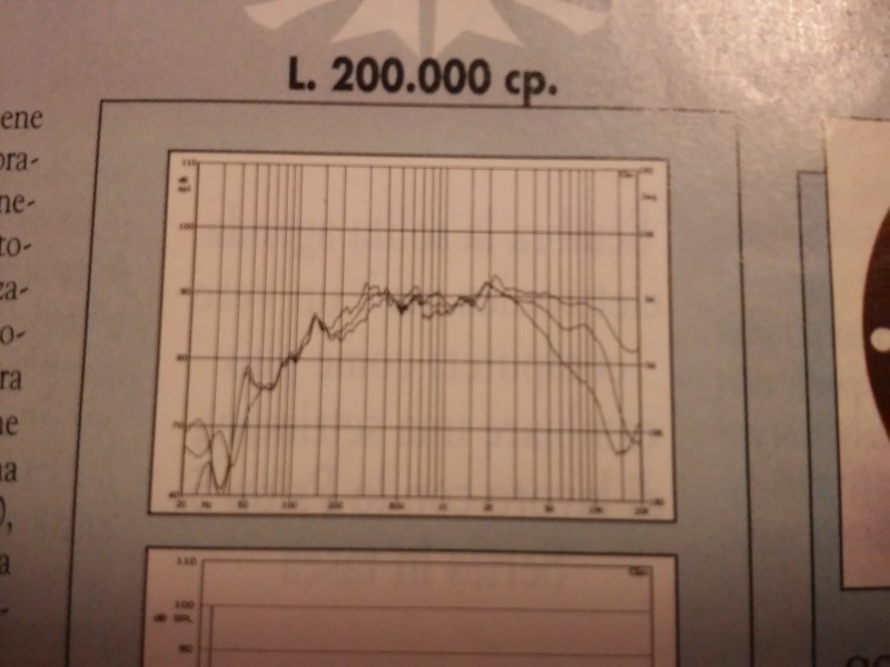

synagryda ha scritto: ...i medi Vifa M10 suonano alla grande! Ho intenzione di farli misurare da un caro amico, per suffragare oggettivamente la mia impressione auditiva.
Ciao, che dire... ottimi lavori! :yes:
E' ottimo il fatto che puoi provare diversi componenti e scegliere...
Se ti può essere utile, sulla carta, ho trovato tra le riviste mezza prova dei Vifa M10
Ovviamente se hai modo di misurare, meglio ancora!
Il cartaceo della casa penso già lo avevi visto :
file:///C:/Users/utente/Downloads/M%2010%20frontale%20e%20retro.pdf
Ma ho notato che avendo una Fs di 110hz dichiarata, sulla carta il "picco" sta a circa 300hz... :hmm:

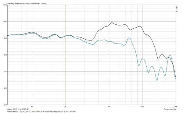

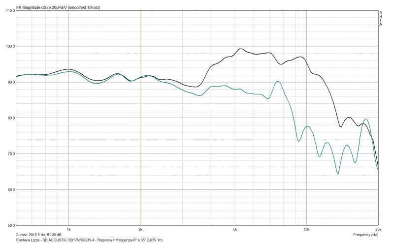

Grazie, Dario!
Allora gli SB 17NRXC35-4 sono ottimi woofer, a mio umile avviso possiedono un rapporto qualità/prezzo stratosferico!
Scendono davvero molto anche in un volume risicato come quello della portiera dl Jimny, sono assai veloci nei transienti e ora che li ho tagliati sotto i 500 hz in auto posso confermarti hanno ulteriormente alzato la resa di riproduzione.
Per un due vie in abitacolo non li vedo proprio adatti, li definiscono midwoofer ma in confronto ai Focal la gamma media è assai meno reale e appagante.
In casa potresti provarli, proprio abbinandoli a un tweeter home capace di essere tagliato in sicurezza sotto i 2000 hz. Ecco il grafico della risposta reale:
Un saluto caro.
Manu
Messaggi: 6150
#678
Grazie :yes:
Più o meno si assomiglia con quella della casa... ;)

Diavolo....è proprio piccolo!
Una curiosità synagryda, che tu sappia è dotato di sezione pre oppure abbisogna di un preamplificatore esterno?
Messaggi: 13155
#680
Bene bene.. Raccontaci come va!
@Marsur: quella è la versione senza controllo volume e senza ingresso analogico.
