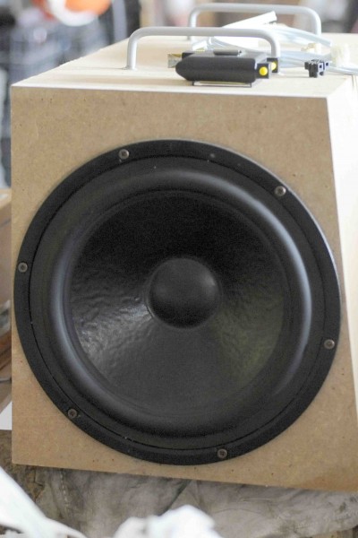

Potresti mettere, un sub dell'alpine uscito da poco da 30 cm ideale in spazi piccoli che suona in pochi litri.

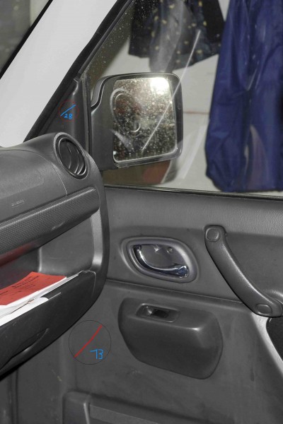

Le portiere del Jimni, in effetti, sono molto sottili e il pannello è piatto. Non so come impostare la tasca ma suppongo che dovrei farla a ridosso di quella, misera, che c'è ora, magari ci ricavo anche un po di spazio per infilarci una cartina...
Il box del sub è già fatto a misura, praticamente occupa tutto lo spazio del bagagliaio, non ci sta più niente ma pensavo di rimuoverlo alla bisogna, quando serve. Faccio un lavoro in cui viaggio da un paesino all'altro e nel bagagliaio non ci metto quasi mai nulla!

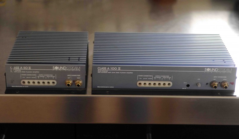

Sotto il cassettino porta oggetti dovrei inserire un finale, l'altro lo ancoro per forza sotto un sedile, quello del guidatore, l'altro arretra ogni volta che siede qualcuno sulla panchetta posteriore, non ho altre strade percorribili, suppongo. Ma devo farcela, capperi!
In foto ho tratteggiato l'ipotetica posizione del medio basso...

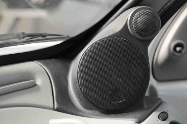

Lavoro comunque difficile, mi tocca sempre così, anche con la kangoo, grazie al mio amicone Davide, si sono sudate le proverbiali sette camice per realizzarlo. Predisposizioni frontali con fondo x ACS.jpg[/attachment]
Sul Jimnino vedo l'unico cosa facile il castone del tweeter sul triangolino. Ho trovato da un demolitore i due triangolini di plastica, serviranno come dime poi con la vetroresina sarà fatta una forma "a uovo" che conterrà il componente. Per il medio basso dovrò fare una tasca alta che comprenda in parte anche la sede dell'alzacristallo, una silouette leggera alla vista, poco ingombrante. Spero che il 13 si amalgami con il sub, me lo auguro, sfrutto il taglio attivo della 117 RI, a 60 o a 80 hz, poi passivo sul passa alto tra medio basso e tweeter.
Spero di documentarvi il lavoro, ma non so dove incominciare....

Fruga che ti rifruga forse ho trovato posto per il secondo finale, cari ragazzi: sotto i sedili anteriori c'è molta altezza, a spanne circa 30 cm, e potrei vincolare o il Phenix GoldMS275, o il Punch 100.2 su un telaio da avvitare poi su quello metallico osservato ai lati della seduta. E siccome basculano e scorrono in avanti forse sarebbe preferibile lasciare "morbidi" i fili dimodochè ci sia una certa fascia di spostamento libero senza pregiudicare la tenuta e la solidità del cablaggio. L'altro posto individuato è nella porzione retrostante il cassettino del passeggero, l'ho rimosso facilmente e ho visto che si può inserire il secondo amplificatore sempre con un telaio da agganciare. Appena posso faccio le foto e le posto, magari servono a qualcuno che ha problemi di spazio come me.

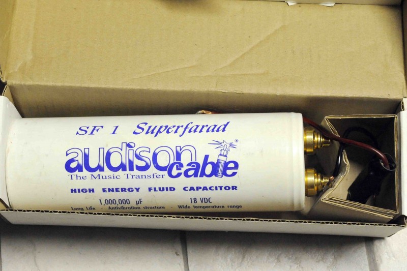

Ho anche un condensatore, dove è meglio collegarlo? A tutti e due i finali, in comune con l'alimentazione centrale, oppure su uno solo? Mi date un consiglio, per gentilezza?

Il supercap io lo metterei per entrambi i finali, io lo usavo come distributore di corrente partendo con due positivi, uno per ogni ampli con fusibile dedicato.

Ma dove hai fatto i segni con il pennarello non c'è sotto il motorino alzavetro?????
Grazie per le risposte.
Il motorino alza vetri è al limite della circonferenza segnata con il pennarello. Ci starei giusto giusto in ogni caso devo tagliare la lamiera e rinforzare la struttura con una o due traversine metalliche. Posto in alto così sarei anche libero all'apertura basculante del cassettino, non darebbe fastidio.
Il problema è inserire il medio basso con una certa "grazia" estetica, vorrei fare una linea non esagertamente massiccia. Magari partire dal basso facendo una tasca porta oggetti un po più larga dell'originale, poi venire su con il legno e dargli una sorta di movimento sinuoso, insomma trasformare il piattume in qualcosa di maggiormente carino e piacevole.
Lo so che la portiera Suzuki fa schifo ma in passato ho visto certe tasche che abbellivano la vettura mi piacerebbe inventarmi qualcosa del genere. Ma non riesco ancora a immaginare il lavoro..
Emanuele
Emanuele
