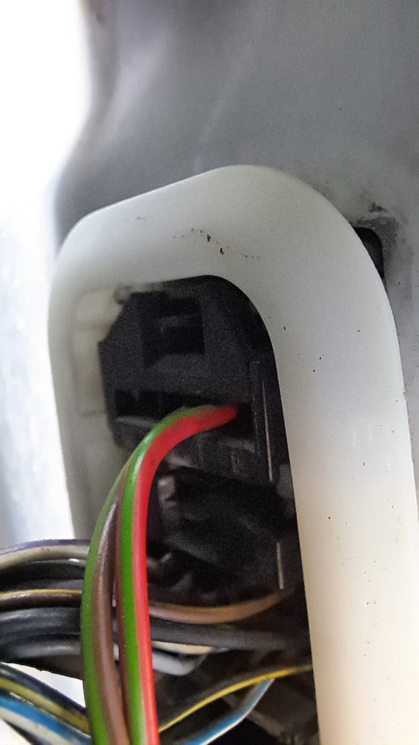

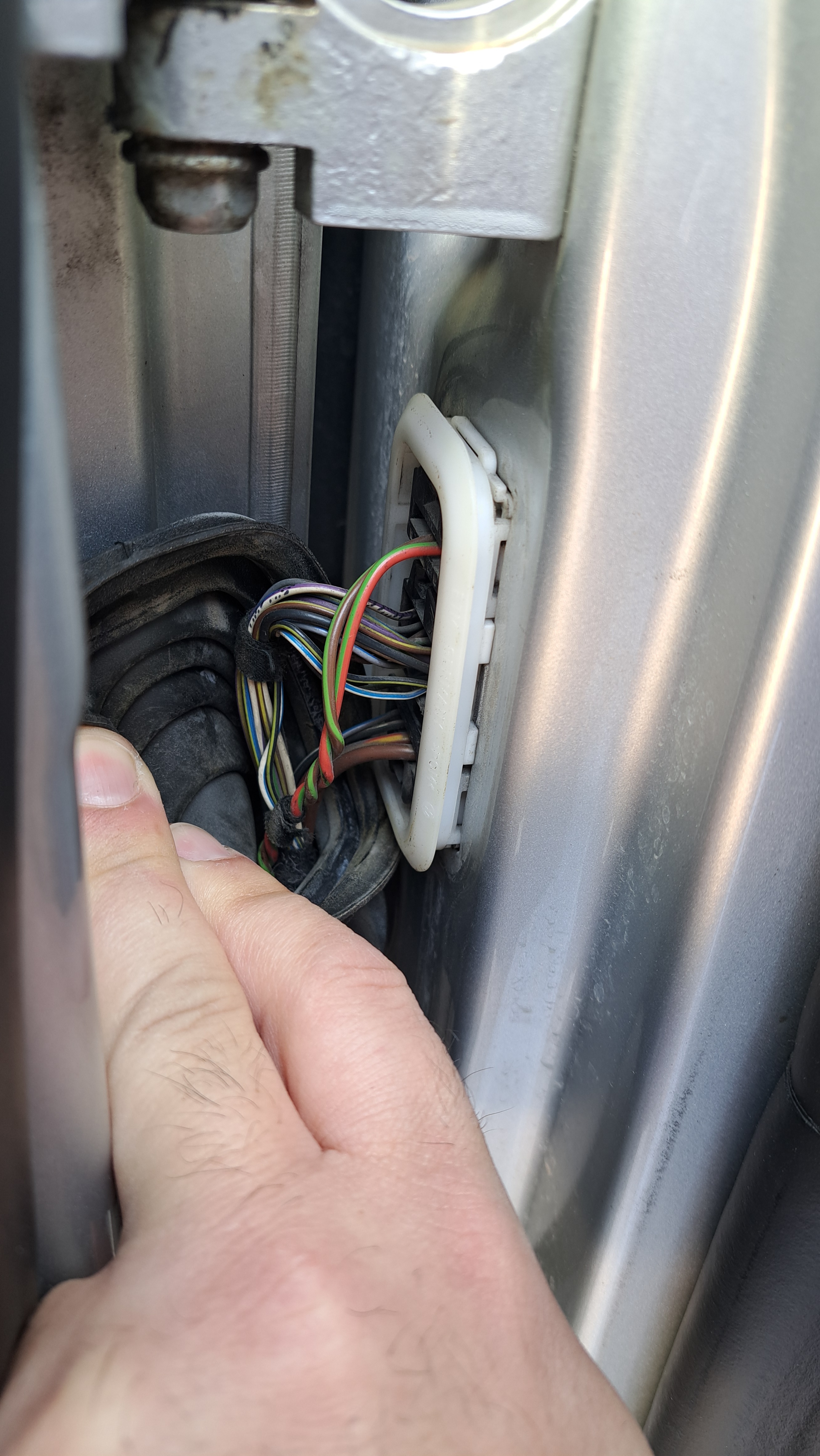

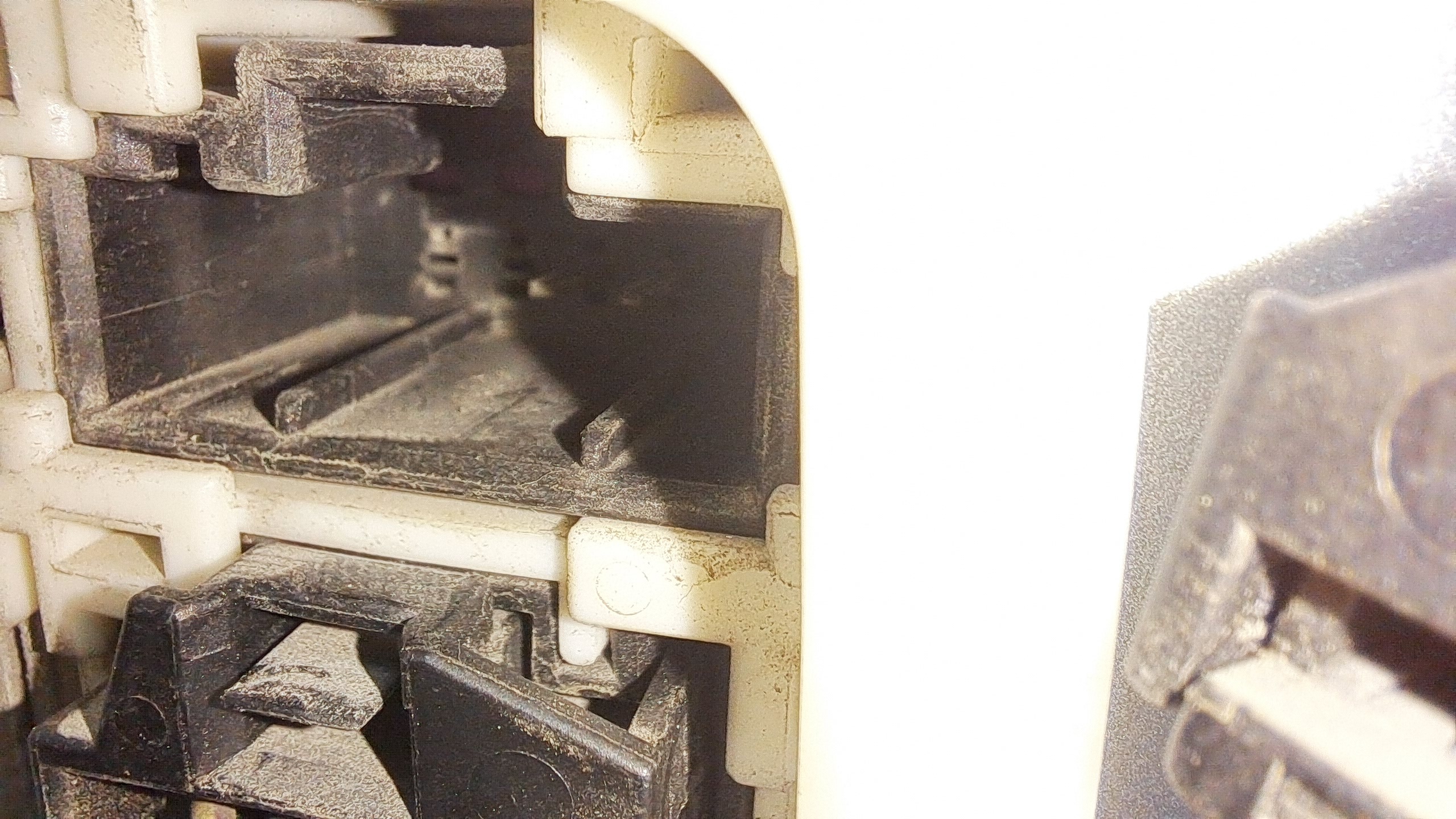

Perché sia sulla portiera che sul telaio, dove passa il soffietto, ci sono delle " prese" fisse in plastica e per far passare i cavi devo bucarle, per farlo non vedo altro modo che smontare la porta.

Ma no, è impossibile, mai visto.
Se le "prese fisse" non hanno viti di smontaggio, vuol dire che sono messe a pressione, quindi in qualche modo devono per forza essere estraibili.
Oppure se c'è spazio, fori il tutto in una volta dall'interno della porta.
O ti industri con qualche trapanino a mano o robe simili.
Ma smontare le porte, no, dai. Perché oltretutto, davvero non le rimetti mai più come stavano.

Non saprei.. Ma le porte le devi smontare (e non sempre) se devi forare..
Se dai passa cavi originali si passa, non occorre.
Mai smontato porte per passare i cavi, comunque. Non ho esperienza. :hmm:

Magari se a questo punto @dEUS postasse qualche foto di come si presenta la situazione, si potrebbe essere più in grado di giudicare...

No. Io da me non ho forato le morsettiere. Sono passato a fianco perchè c’era spazio vuoto attorno. Addirittura con due cavi, per fare gli esperimenti con medio alta a triangolo. :)
Non ci fosse stato spazio, nel mio caso avrei usato i cavi originali collegandomi dalla plancia con una spina ISO, dato che per un impianto delle pretese del mio, un metro di cavo da 1,5 mm2 invece che 2,5, non fa nessuna differenza, ed in porta ho solo i woofer. :yes: E nemmeno in quello di dEUS. ;)
E per forare le morsettiere, di solito si smontano le morsettiere, che sono smontabili sempre, sfilandole e lasciandole collegate. Si toglie il gommino, si ricollegano, quindi si forano assieme in un punto lontano dai pin occupati. :yes:
In genere, si fora la morsettiera se serve un cavo in più e non si vuole appunto smontare la porta per fare un passa cavo dedicato. :)
Peró uno fa come gli pare eh.. Un passa cavo dedicato ti permette di passare quello che vuoi. Ma per me, devi essere obbligato o deve valerne la pena, considerata l’ambizione del progetto e le alternative possibili. :hmm:

Innanzitutto se mi dici che non cambia nulla la differenza di sezione nel mio caso, mi evito sicuramente lo sbattimento ;)
Però credo sia da 1mm il cavo originale, si vede dalle foto che ho d'atto ora, sono quelli del connettore più in alto.
Lo spazio è pochino e da dentro sarebbe un incubo, praticamente dovrei smontare il cruscotto...

Effettivamente non si passa.. :hmm:
Io userei assolutamente i cavi originali.
Per ampli fino a 80/100 W, non creano alcun problema. :yes:
Se dovessi fare in futuro qualcosa di più sofisticato, allora magari vale lo sbattimento. :)
Comunque, per smontare le porte, probabilmente devi svitare e sfilare i perni delle cerniere. Se dovessi decidere, fatti aiutare. Le porte sono pesanti. Inoltre, ti servono dei cuscini per appoggiarle, perchè possono ammaccarsi con il loro stesso peso. Non basta un panno.
Ho esperienza con i serbatoi delle moto. Che normalmente devi smontare per cambiare il filtro dell’aria, talvolta le candele, e pulite i corpi farfallati. Lo vedi e sembra niente. Quando c’è l’hai in mano, con un po’ di benzina dentro è 15 Kg. Devi avere il posto pronto per appoggiarlo senza graffiare la vernice e senza rompere gli attacchi dei tubi, sotto, spesso in plastica.
Insomma: serve un po’ di posto ed una mano o due in più, per reggerle. Come le appoggi a terra, sicuramente si ammaccano o si graffiano.
Occhio. ;)

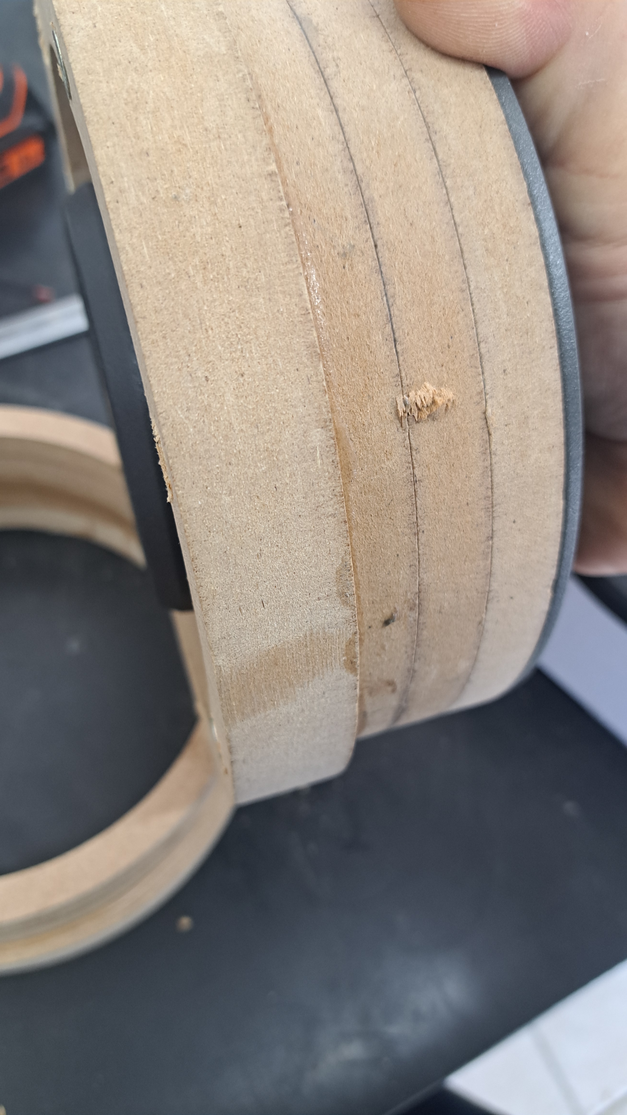

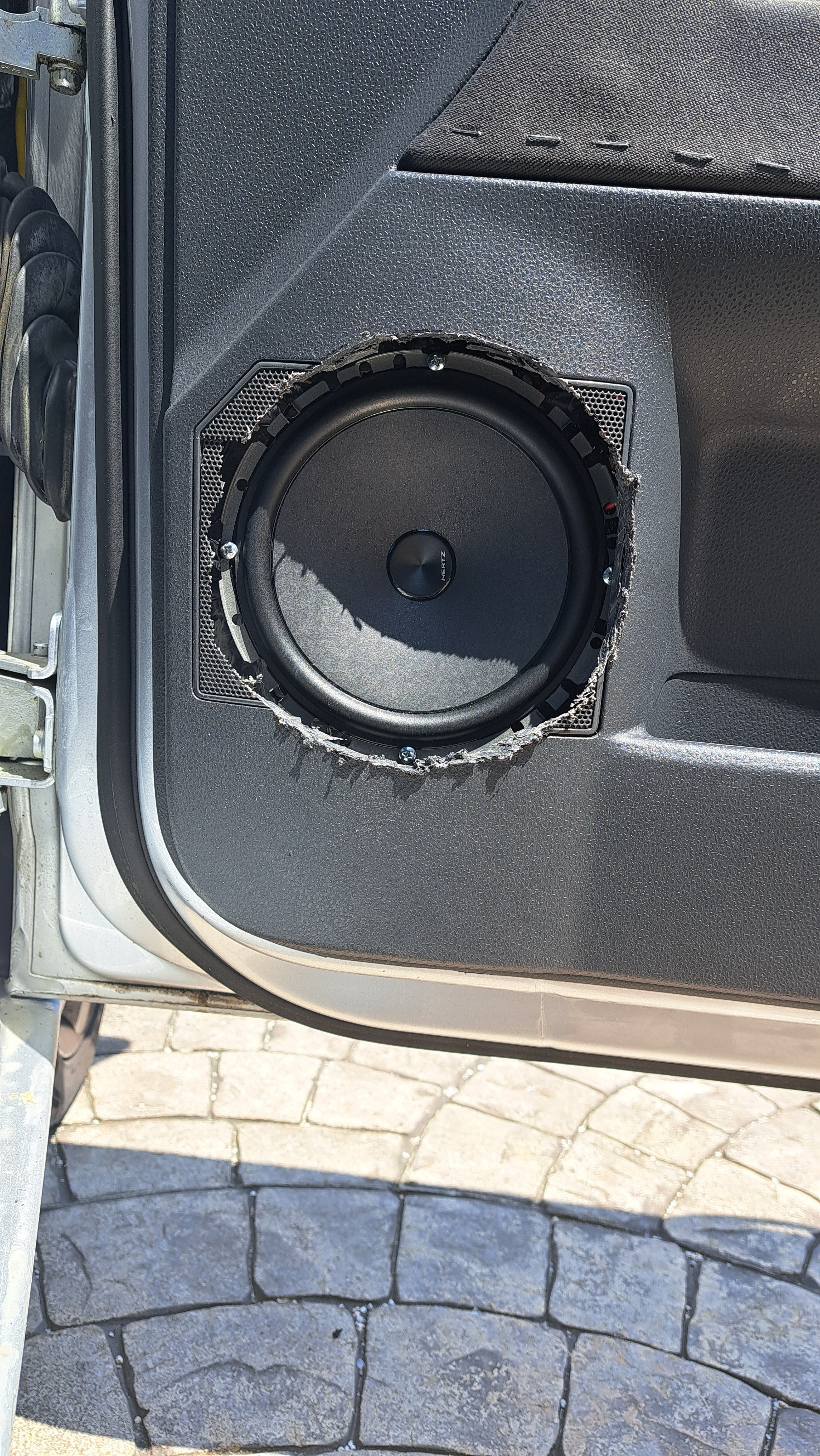

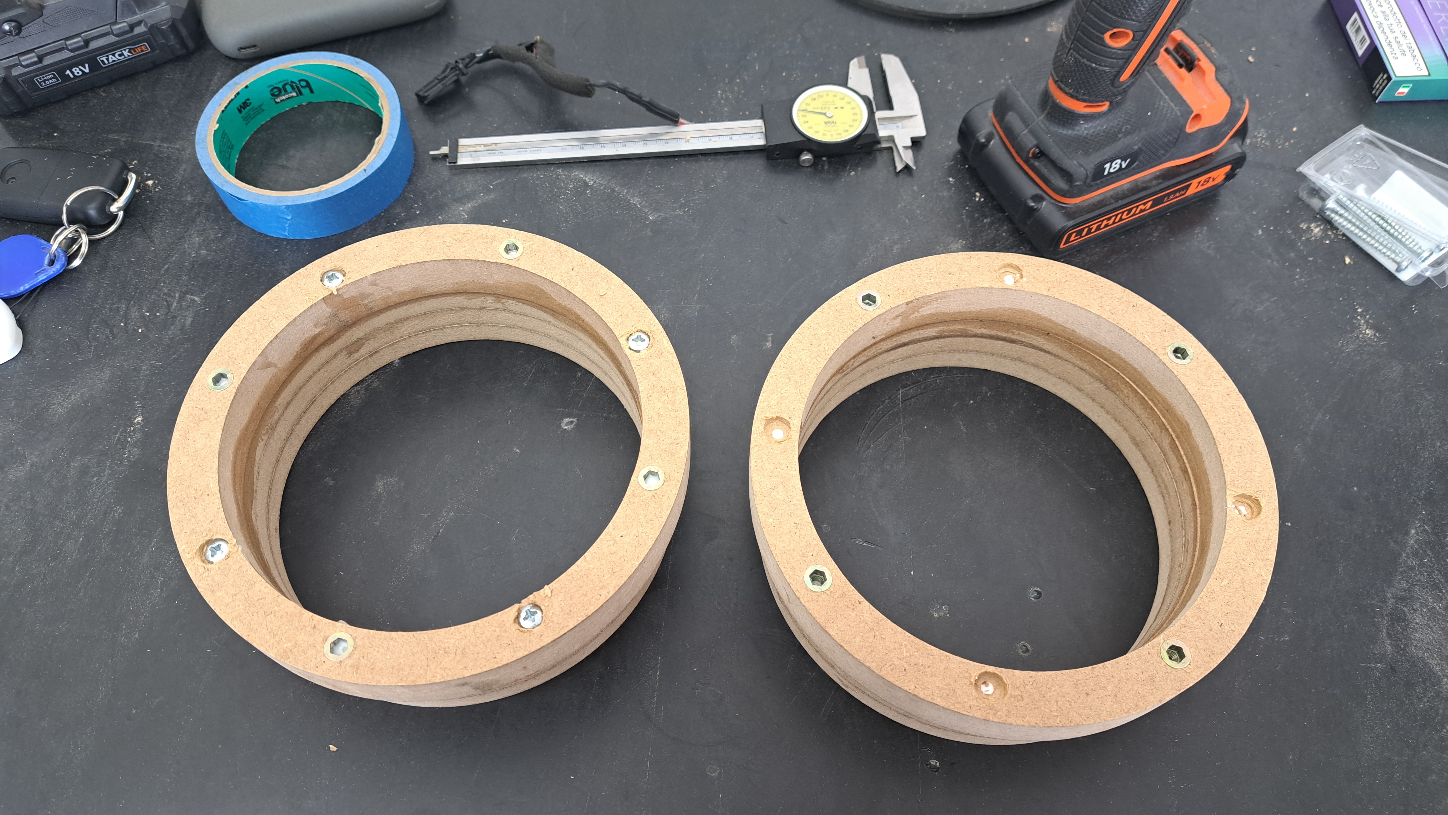

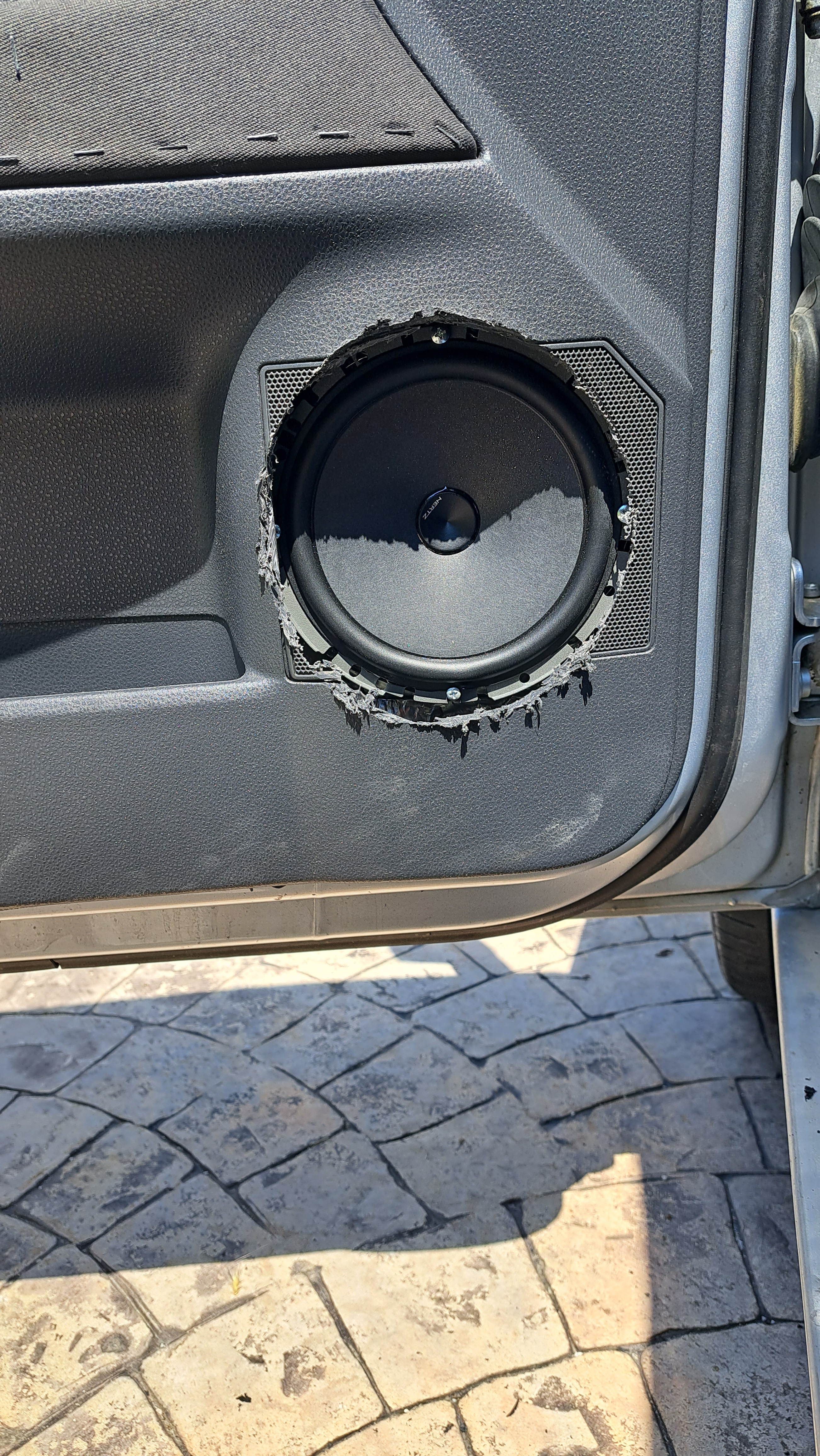

Stamattina con un pó di tempo e voglia sono riuscito ad andare un pó avanti con i lavori.
Taglio della cartella quasi ad occhio, speriamo bene :arr: cmq mi sono tenuto un pó stretto per finire ad anelli montati.

Spero che tu riesca a fargli una bella finitura.
Ma che sono quelle graffette a vista sul rivestimento in tessuto? ^^

Sai che venciare l'MDF non è come resinarlo?
Anelli in MDF, se non impregnati per bene di resina, si gonfiano con l'umidità nel giro di qualche mese.
Occhio!

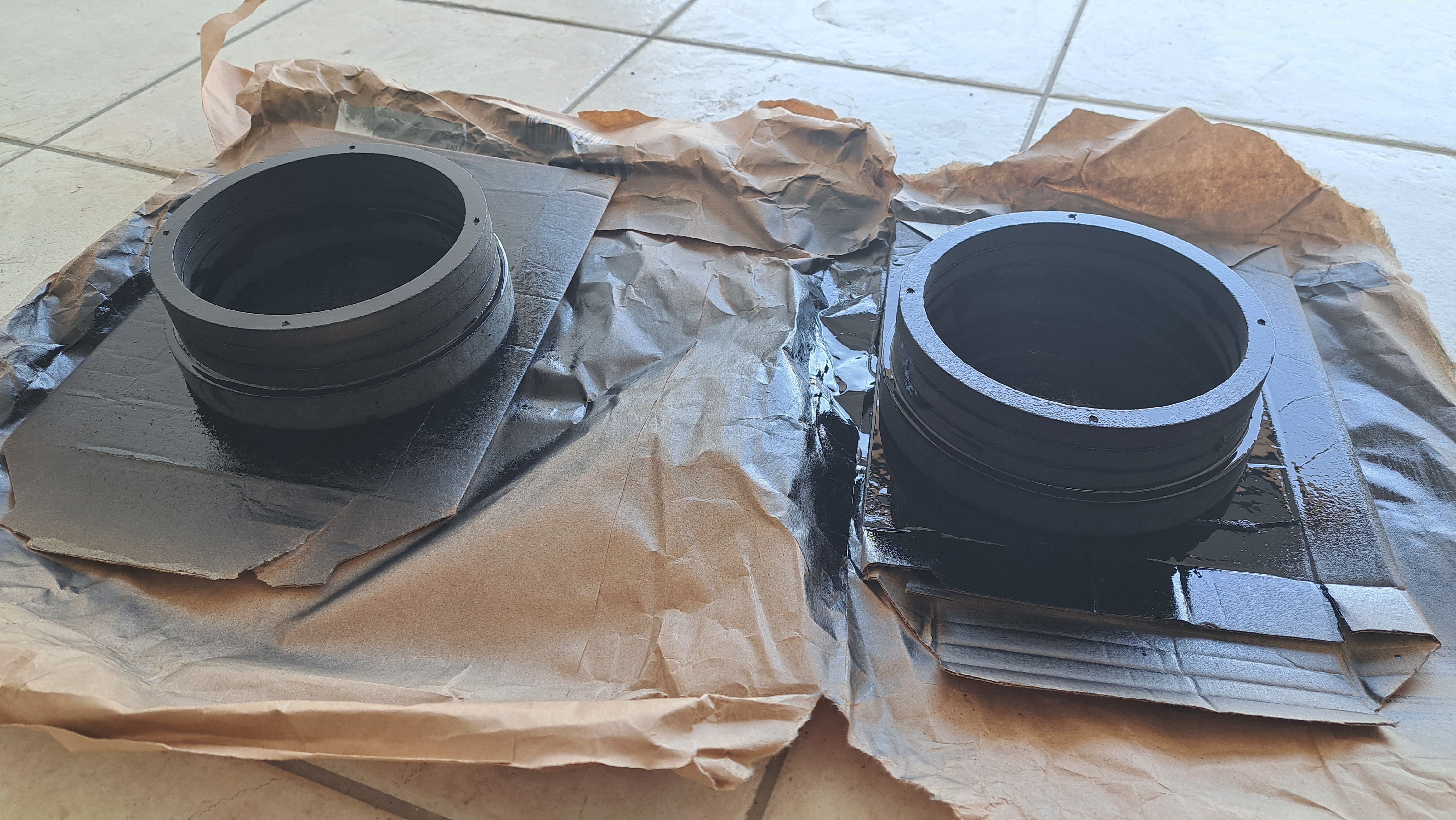

Aglia, avevo letto che funzionava lo stesso...
Ho passato 4 mani T_T

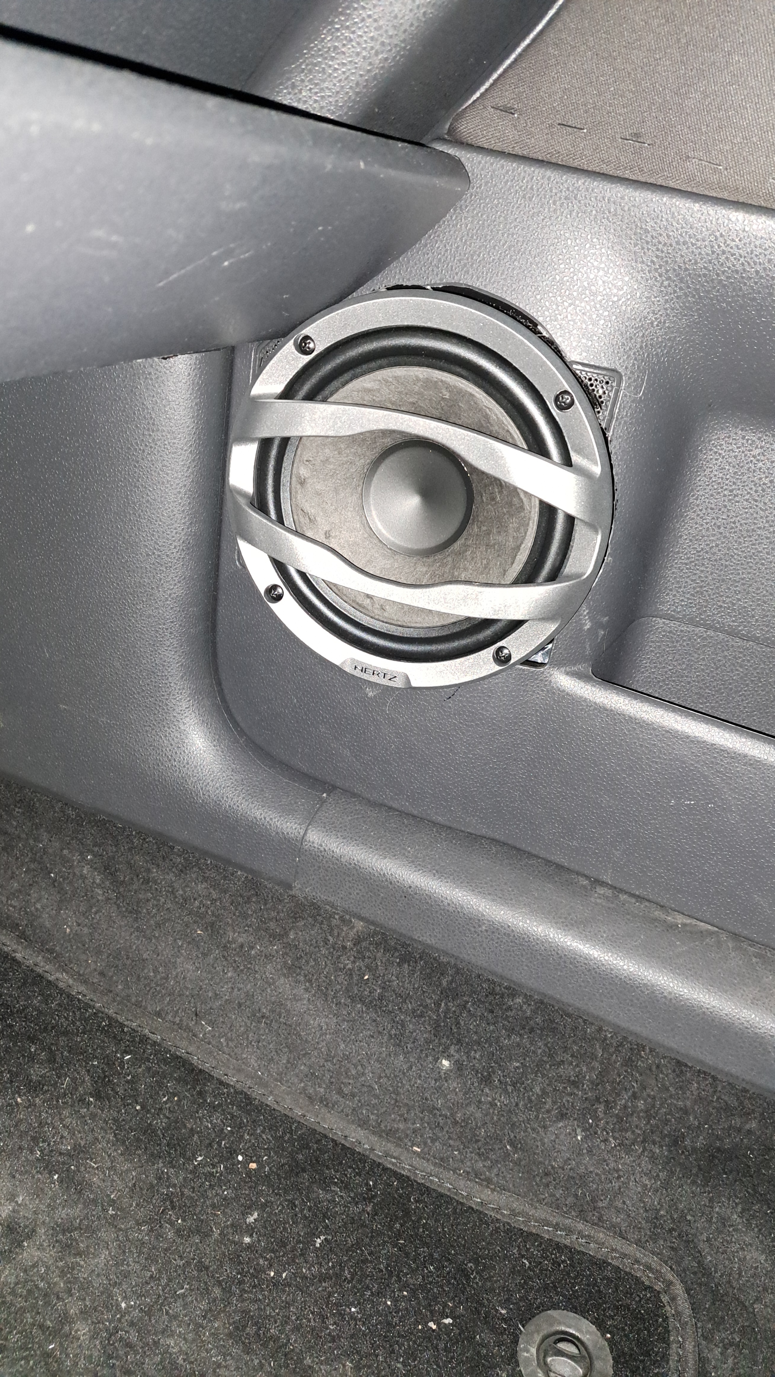

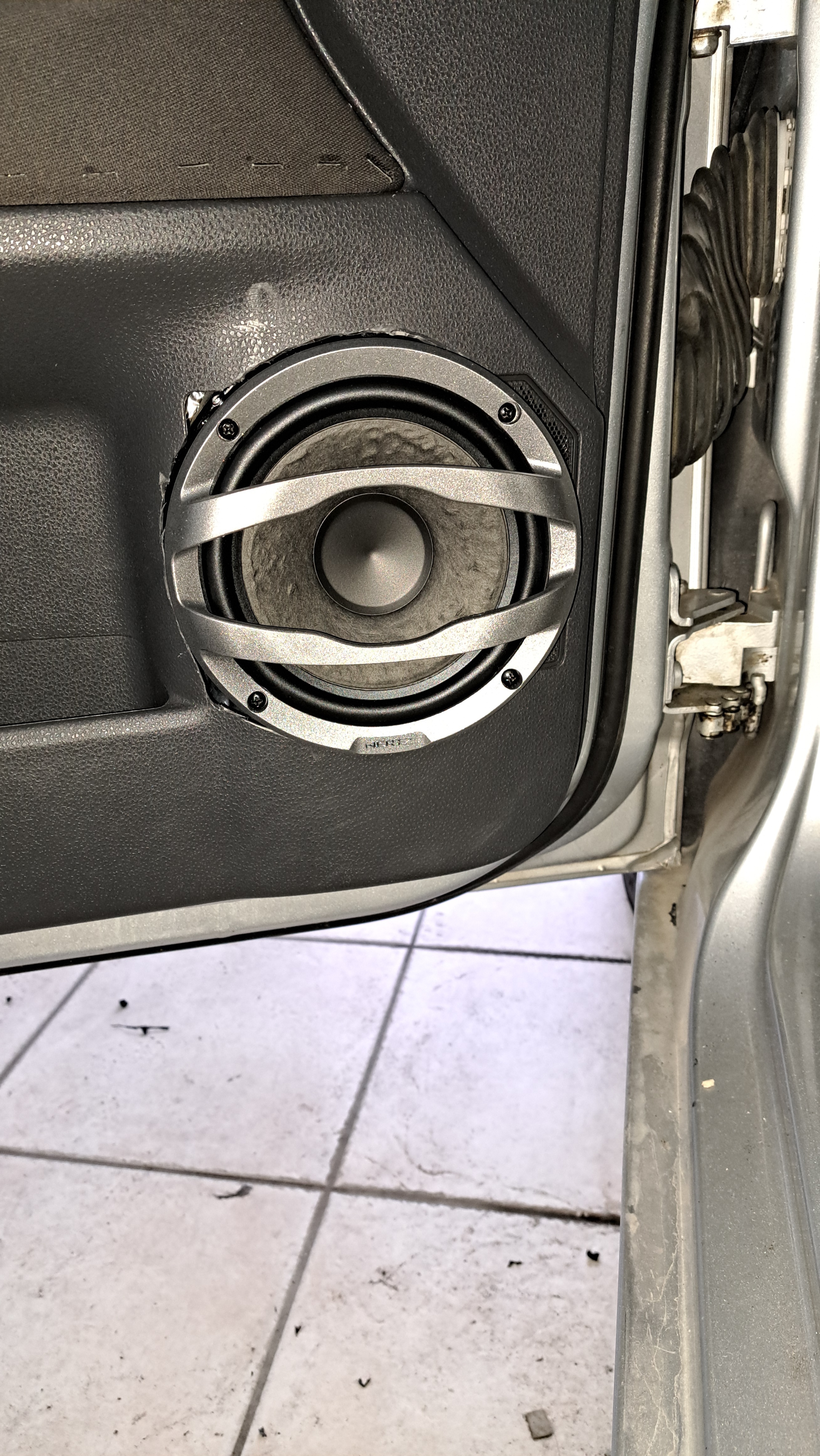

Intanto montato il tutto, pensavo sarebbe uscito peggio...
Peccato non posso montare la mascherina grande, per il momento :ninja:

Bhe insomma…. Devi lavorarci un po’ dai….
Daje de stucco ora…..
e quelle graffette scusa…… potevi aspettare che si scollasse prima di intervenire….
È come cucire un paio di pantaloni prima che si strappino….

dEUS ha scritto: 4 giu 2023, 20:18 Aglia, avevo letto che funzionava lo stesso...
Bisogna carteggiare tra una mano e l’altra, se vuoi che sia isolato
Ti dico la mia esperienza: due mani di Unolastic (guaina liquida impermeabilizzante per muri). Si stende facilmente a pennello, non cola, non puzza, asciuga in fretta ed è a base d'acqua.
Una volta asciutto diventa come gomma.
Sulla mia Passat ci avevo trattato i supporti in multistrato (link: viewtopic.php?t=11990&start=40#p188629). Quando ho smontato, dopo 4 anni e mezzo, erano ancora come nuovi.
Provato sulla mia pelle, si gonfiano come palloncini, infatti la rev 2 dei miei anelli è in okume e tre mani di resina Immagine
