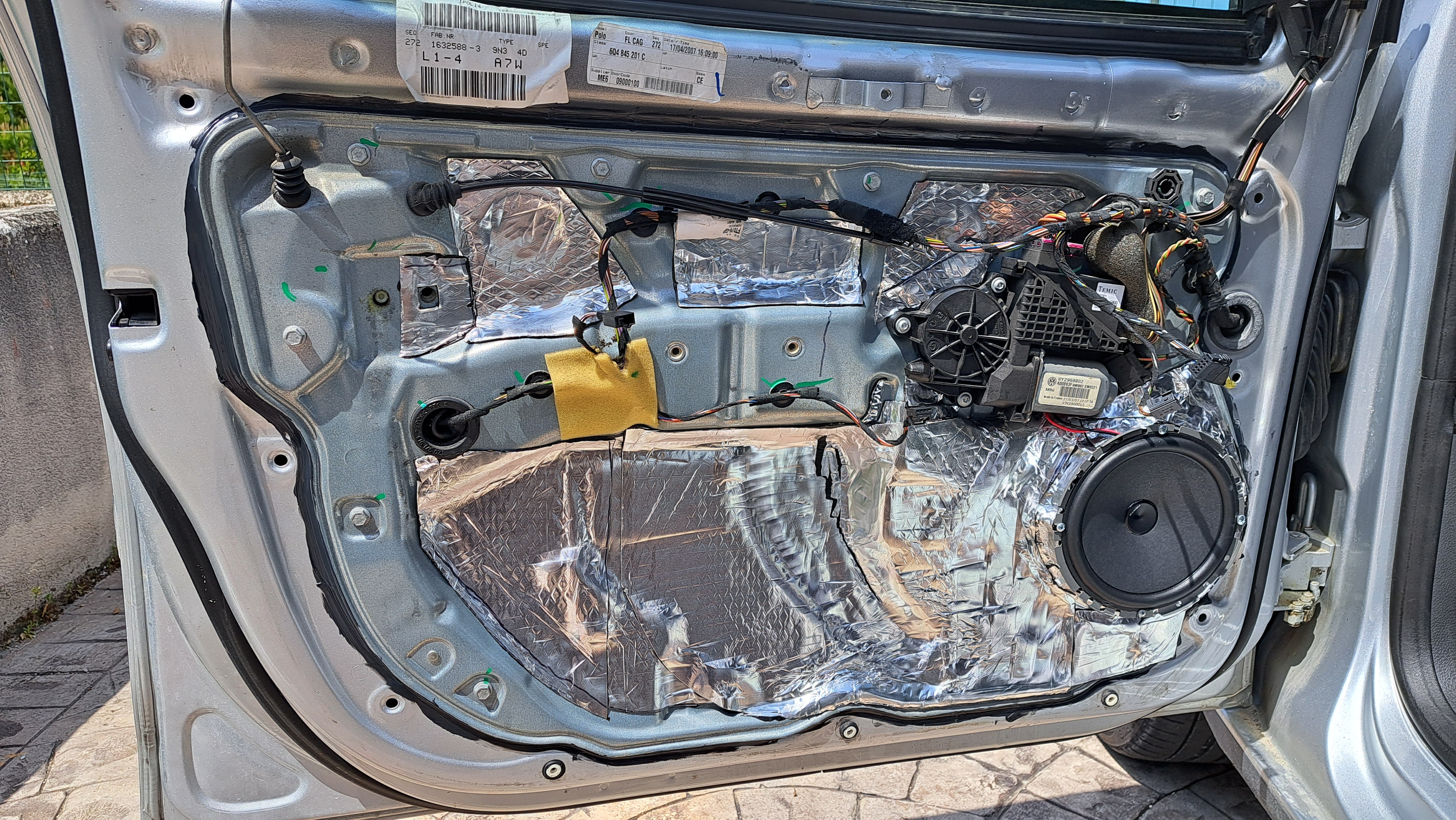

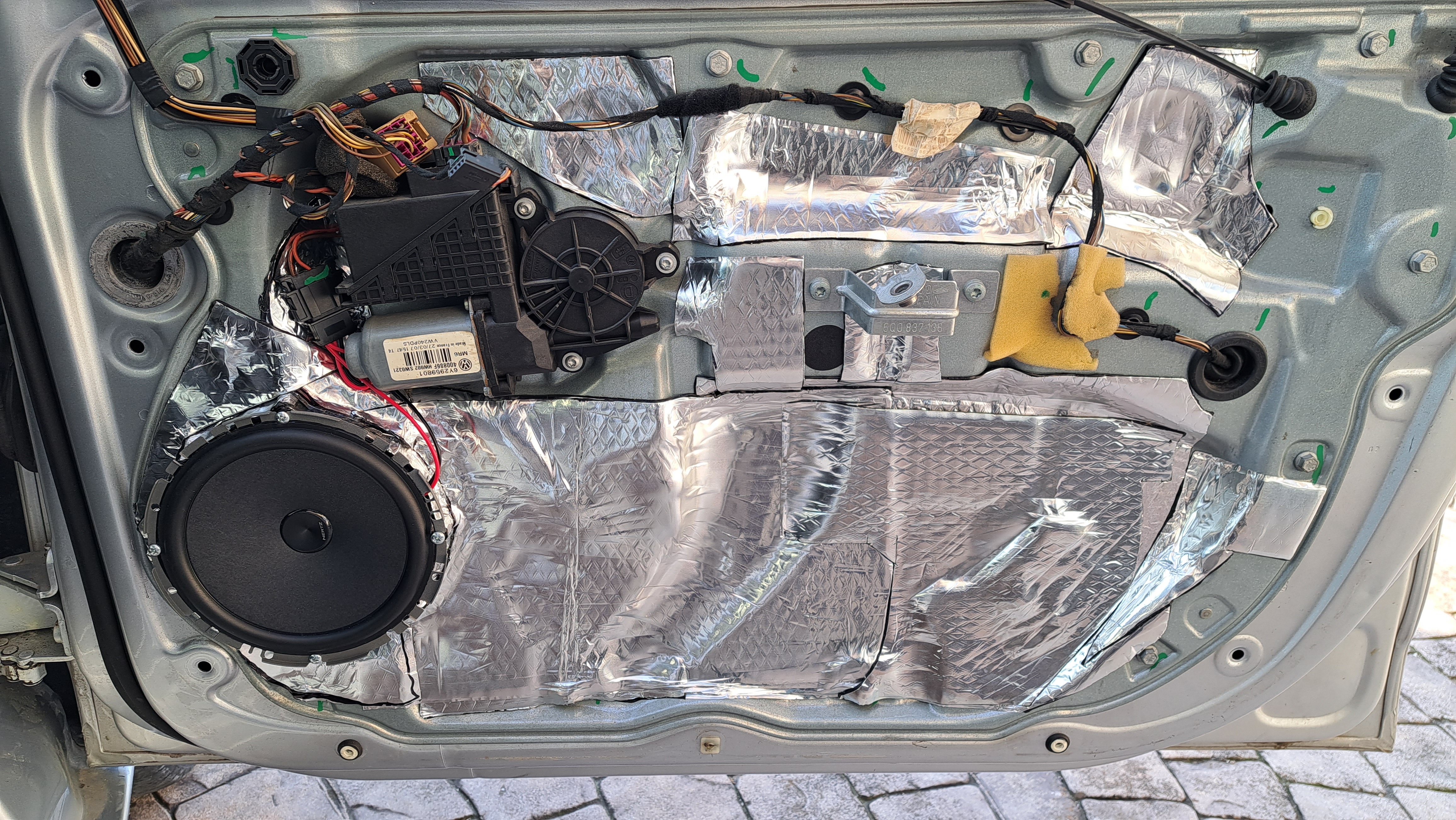

Insonorizzato le portiere in maniera semplice, nel senso che ho fatto solo la parte esterna, l'interna solo dove si arriva passando per il foro dei wf.
Cartella in plastica con un pó di neoprene da 3mm ma sarà da ripassare...

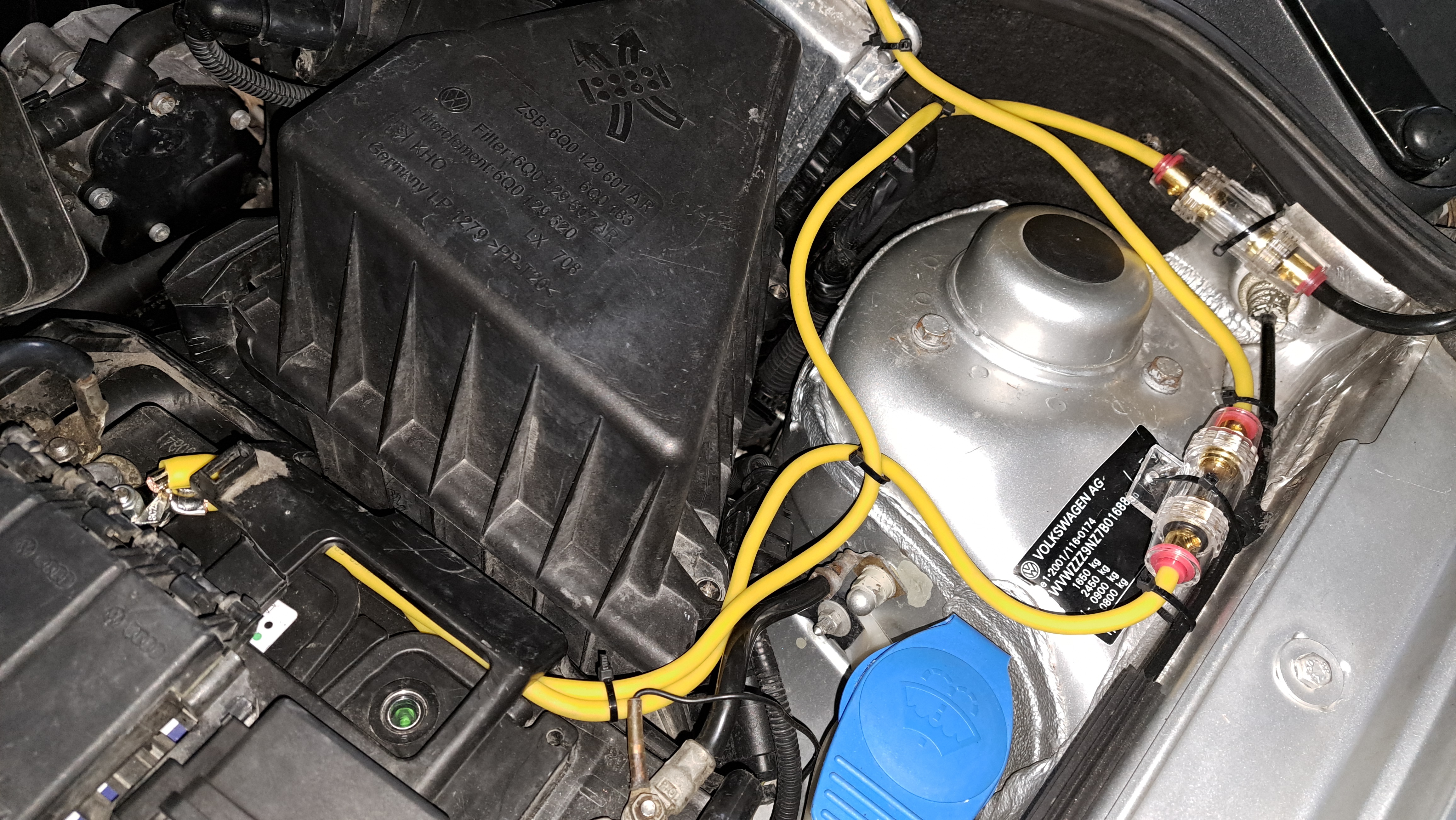

Ora devo passare un altro cavo di alimentazione per il 4 canali (7awg), per fortuna ho potuto vedere dove era passato il precedente proprietario perché all'interno del cofano motore io non ho trovato altre entrate...
In pratica vicino alla cerniera del cofano c'è un piccolo spazio per infilare il cavo che poi esce da "dentro" il parafango anteriore, vicino alla cerniera delle porte, forato un tappo in gomma vicino al soffietto sono entrato in abitacolo.
Sono andato più lungo di quanto volessi ma vabbè, aggiungerò qualche foto nei prossimi giorni per far capire meglio il tutto, por ora ho solo queste delle portiere.

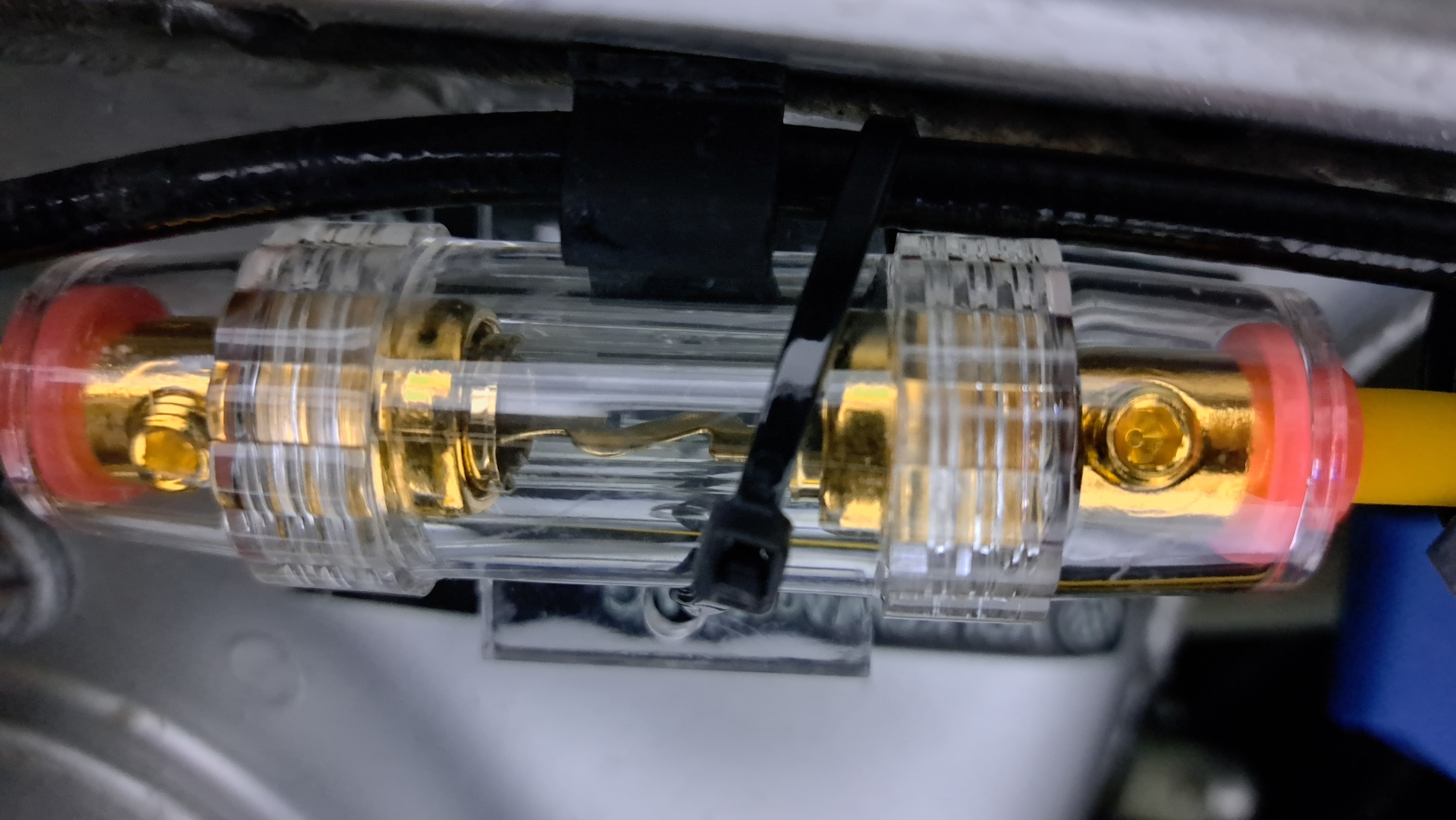

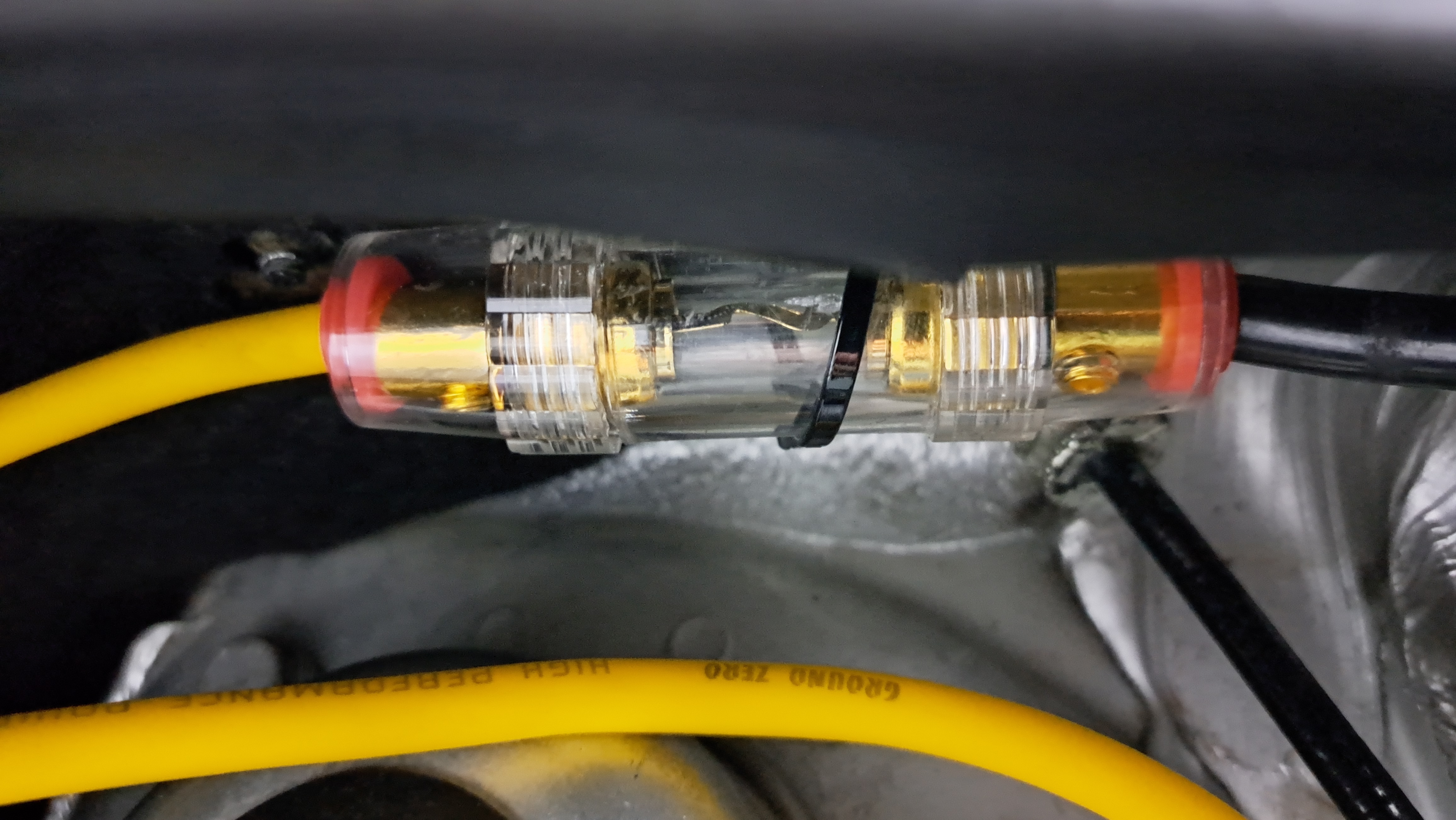

Amplificatori alimentati come?
Mi sembra di capire che hai 2 cavi di alimentazione provenienti dalla batteria?
Il fusibile (o i fusibili se hai 2 cavi) alla batteria lo hai messo?
Le masse dove le hai prese?
Foto?
Foto?

Si 2 cavi ed entrambi con fusibile, 20a per l ampli e 30a per il sub, sono intatti.
Anche quello del sub è intatto.
Massa sub sull attacco delle cinture e dell'amplificatore dal telaio precedentemente sverniciato.
