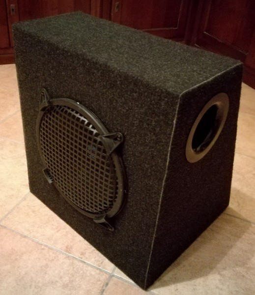

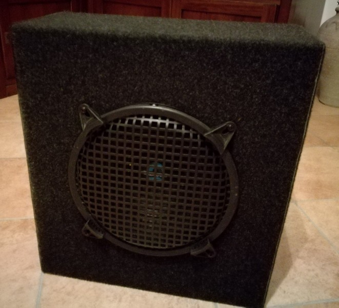

Messaggio da max1974 »
New look:
Subwoofer, vista frontale
Subwoofer, vista lato reflex

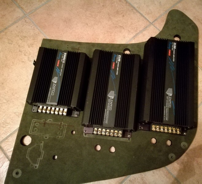

E ora cominciamo le prove di posizionamento dei tre amplificatori sul pannello del fianchetto.
Questa la disposizione che potrebbe essere quella definitiva.
Lo Z50S2II piloterà i tweeter. Per quanto riguarda gli altri due, uno si occuperà dei woofer e l'altro del sub. Parto mantenendo la configurazione attuale (Z100 sui woofer e Z150 sul sub) ma potrei anche optare per l'inversione in seguito a qualche prova.
La zona vicino alla morsettiera dello Z50S2II ospiterà il distributore di alimentazione e massa che sarò costretto a cambiare visto l'allargarsi della famiglia.
Il pannello sarà rivestito con la stessa moquette del sub che riprende la finitura del bagagliaio.
Per gestire i remote farò (a tempo MOLTO perso) una scheda a microcontrollore per accendere e spegnere gli ampli in maniera sequenziale.
Avevo passato a suo tempo un cavo 3x0,75 mmq che sfrutterò per portare i tre remote agli ampli. Probabilmente metterò la schedina sotto il sedile di guida. Dovrò portare una +12V, una massa e il remote dalla predisposizione a sotto il sedile e sfrutterò allo scopo un altro cavetto 3x0,75.
Le lavorazioni andranno avanti un po' a rilento e approfitterò di questo tempo per decidermi a comprare la sorgente nuova.

Messaggi: 13341
Re: Volkswagen Passat 2010
#415
max1974 ha scritto:......Per quanto riguarda gli altri due, uno si occuperà dei woofer e l'altro del sub. Parto mantenendo la configurazione attuale (Z100 sui woofer e Z150 sul sub) ma potrei anche optare per l'inversione in seguito a qualche prova.
Assolutamente sì!!! Prova il 150 sui wf.... Mi sembra ne avevamo già parlato tempo fa
Si, si, ne avevamo parlato e avevo anche fatto una mezza prova. Solo che era il periodo in cui avevo i filtri passivi vicino agli ampli e captavano disturbi. E con lo Z150 a pilotare tutto il fronte i disturbi erano ancora più evidenti, quindi alla fine sono tornato indietro.
Però dal momento che i filtri passivi non ci saranno più, la prova va rifatta.
#418
Bene, benissimo, bella famiglia di ampli! Immagine
Se riesci a posiziomarli in modo tale che le morsettiere siano tutte allineate non sarebbe male, ma queste sono cavolate estetiche. ;)

#419
A me, la posizione "wawe" non dispiace.. :love:
Purchè ovviamente i fili spariscano tutti sotto.. ^^
Rispondo a entrambi.
La posizione è vincolata alle dimensioni del pannello e di quelli che deve accogliere, quindi è obbligata e rimarrà quella.
I fili saranno sotto ed emergeranno solo in prosdimità dei connettori, come era prima.
