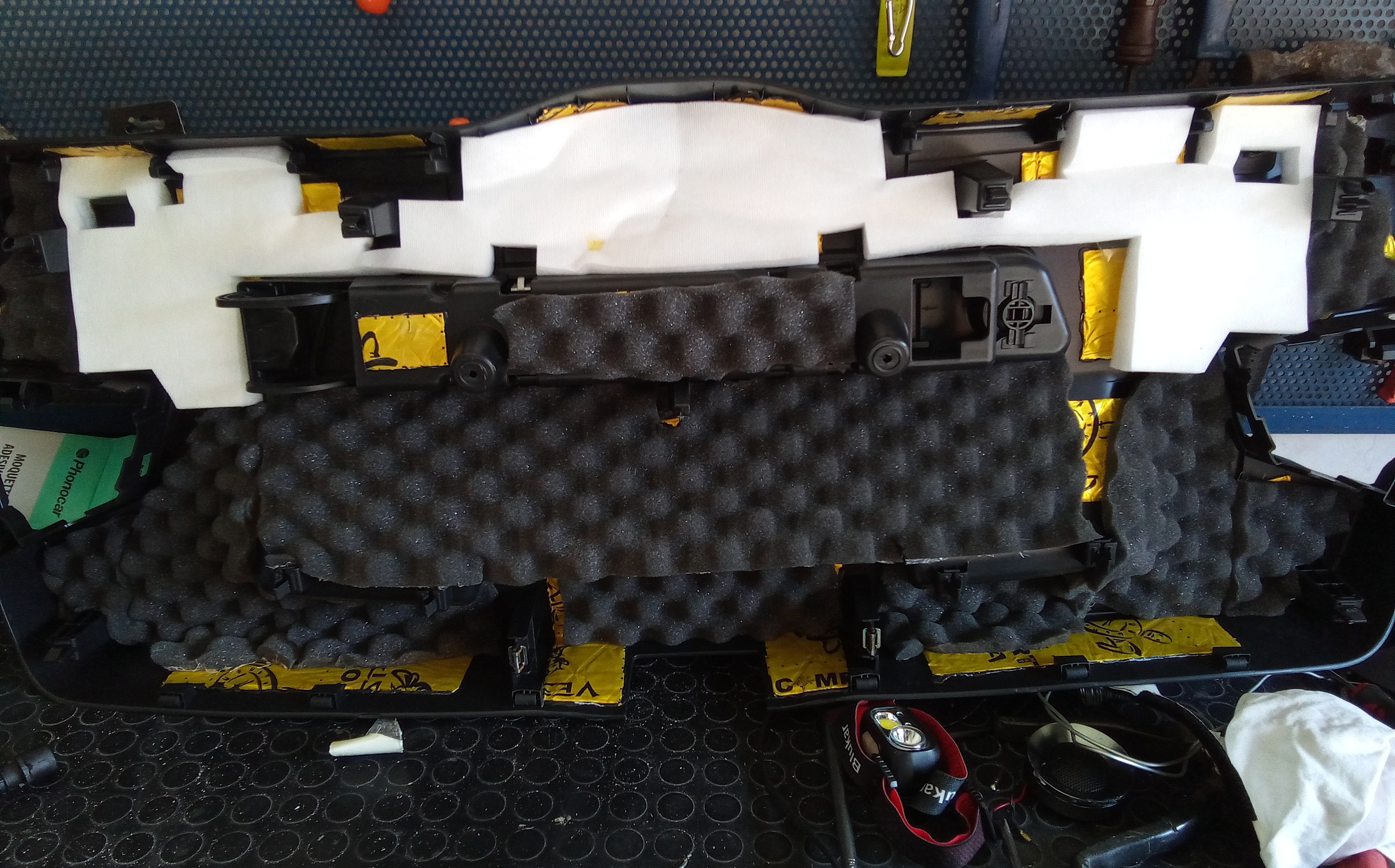

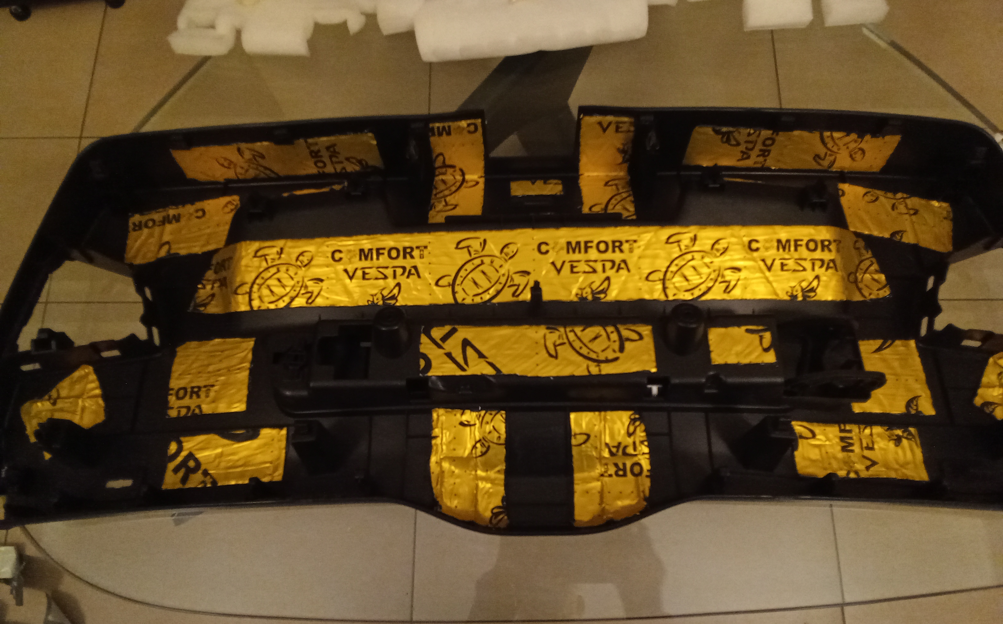

Buon risultato ragazzi, è vero che suonano diversi w dx e w sx ma con la porta trattata come da foto a orecchio non si sentono più tutte le vibrazioni credo della lamiera e della plastica, che in molti brani questi rumori avevano molta coda. Sarebbe stato bello metterne di più ma lavorare li dentro non è facile,,spero di fare presto la dx.
Pensavo di mettere un po di butile sotto ai sedili post e nei sportelli post in pù la spugna come negli anteriori, è vero che non ci sono AP dietro ma alcune risonanze le sento. Poi credo che mi fermo qui. Che ne pensate? Grazie
Se riesco misuro il w con la porta trattata e vediamo cosa esce fuori.
Chiedo a The bis se sarebbe il caso di fare nuove misure dopo il trattamento, secondo me si perche i rumori erano esagerati.

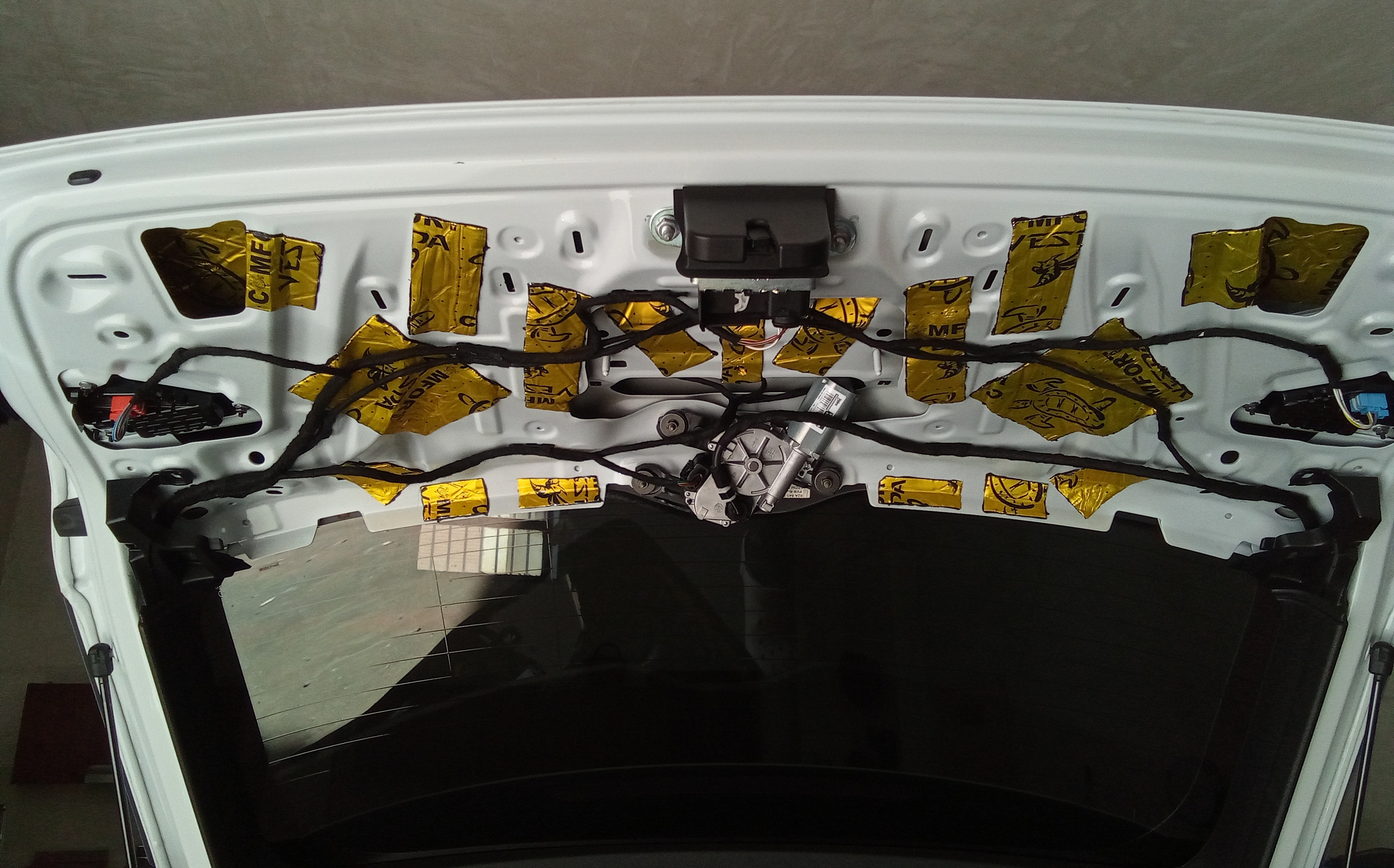

Ho trattato anche il portellone, non ho esagerato, per non avere problemi con i pistoncini.
Peccato che un TW mi ha abbandonato, non capisco il motivo ma è successo.
