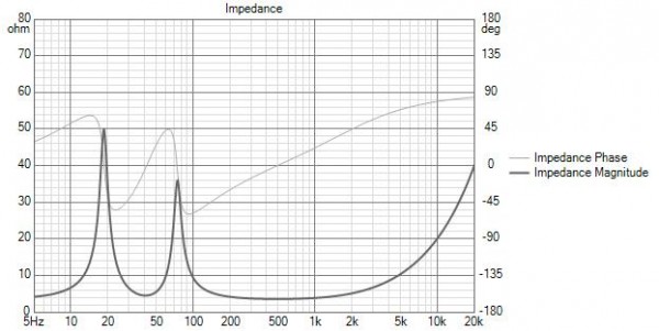

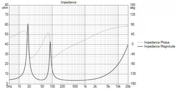

la sua configurazione ideale sarebbe:
6,7 litri netti con poco assorbente accordato a 48hz
tubo diametro 50mm lungo 34cm
hai una F3 a 60hz, una F6 a 50hz e una F10 a 42hz
simulazione fatta con 100W su un carico di 3,7ohm
PURIFI PTT6.5W04-NFA-01 (mediobasso 4ohm) SPL.jpg (38.2 KiB) Visto 2899 volte

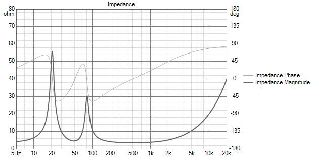

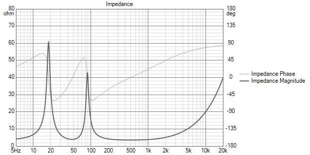

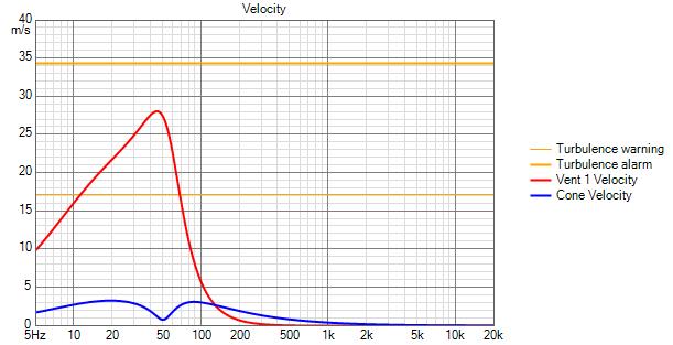

in 9 litri (che sarebbero tantini x lui) sei al limite...
9 litri netti con assorbente MEDIO accordato a 50hz
tubo diametro 55mm lungo 27cm (aumenta il diametro salendo chiaramente con l'accordo)
hai una F3 a 55hz, una F6 a 48hz e una F10 a 40hz

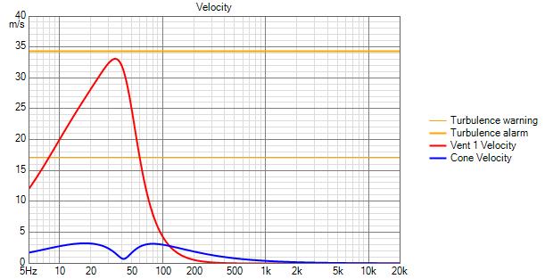

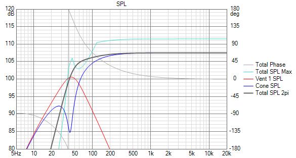

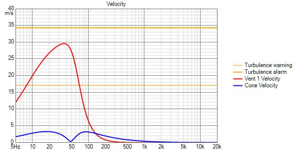

in 10 litri, con il tubo che hai te e assorbente medio viene fuori questo
accordo a 42hz, con f3 57hz f6 44hz e f10 36
come vedi non va giù proprio linearissimo e sei al limite con il tubo... a volume alto soffia
PURIFI PTT6.5W04-NFA-01 (mediobasso 4ohm) SPL.jpg (37.97 KiB) Visto 2886 volte

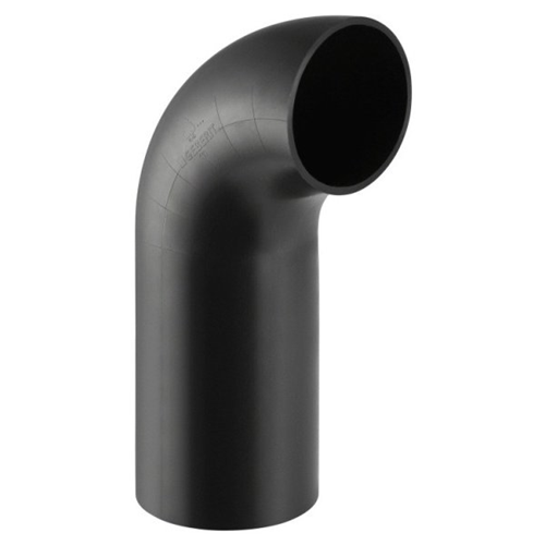

piccola nota... OTTIMI tubi x lo scopo sono questi, dato che hanno curva lineare e non a scalino,,, e si trovano di tutti i diametri anche sulla baya... è quello che usavo sulla musa. si possono termosaldare e sono neri!
GEBERIT 364.055.16.1 Geberit PE Curva 63 mm 90°
