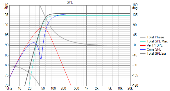

La versione a 4ohm dell' "X" vuole anche meno litri ma mi piaceva meno... scende leggermente meno e il limite "installativo" evidente è un tubo veramente troppo lungo da inserire in 7 litri.

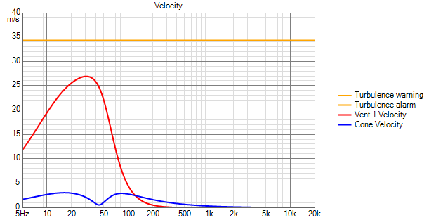

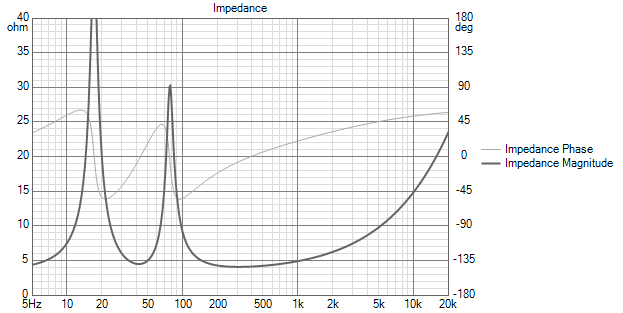

comunque qui allego la simulazione compreso lo studio della velocità aria nel tubo
Volume 7 litri
Fb 44hz
tubo diametro 50mm lunghezza 41
f3 55 Hz
f6 45,6 Hz
f10 38,3 Hz
