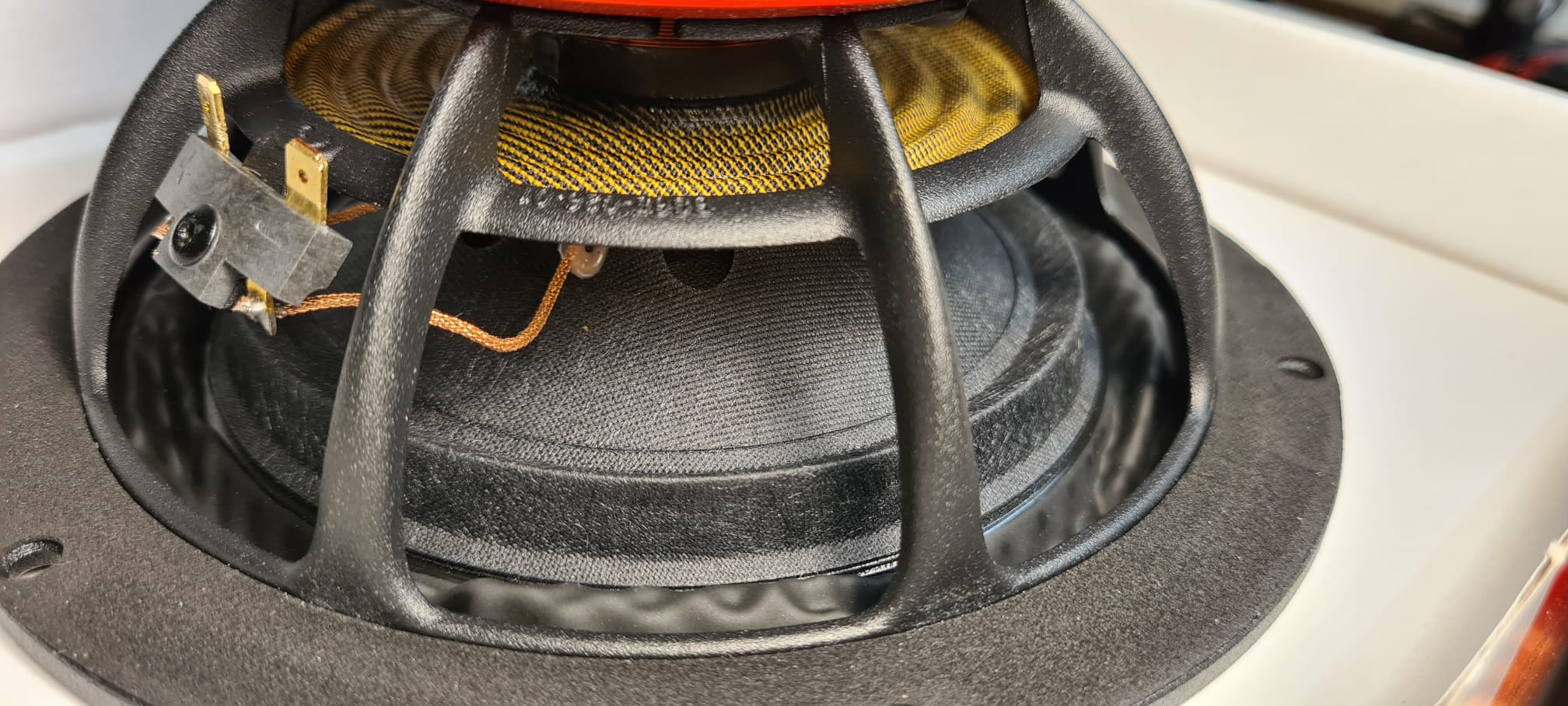

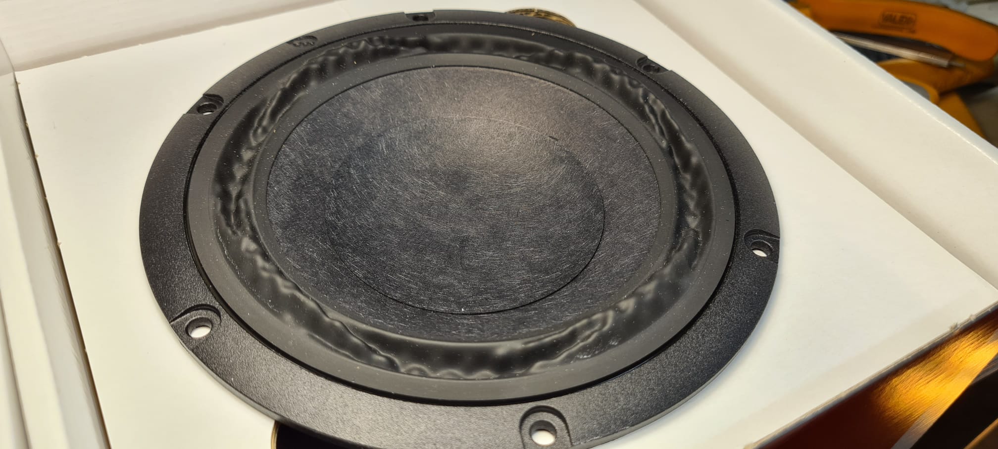

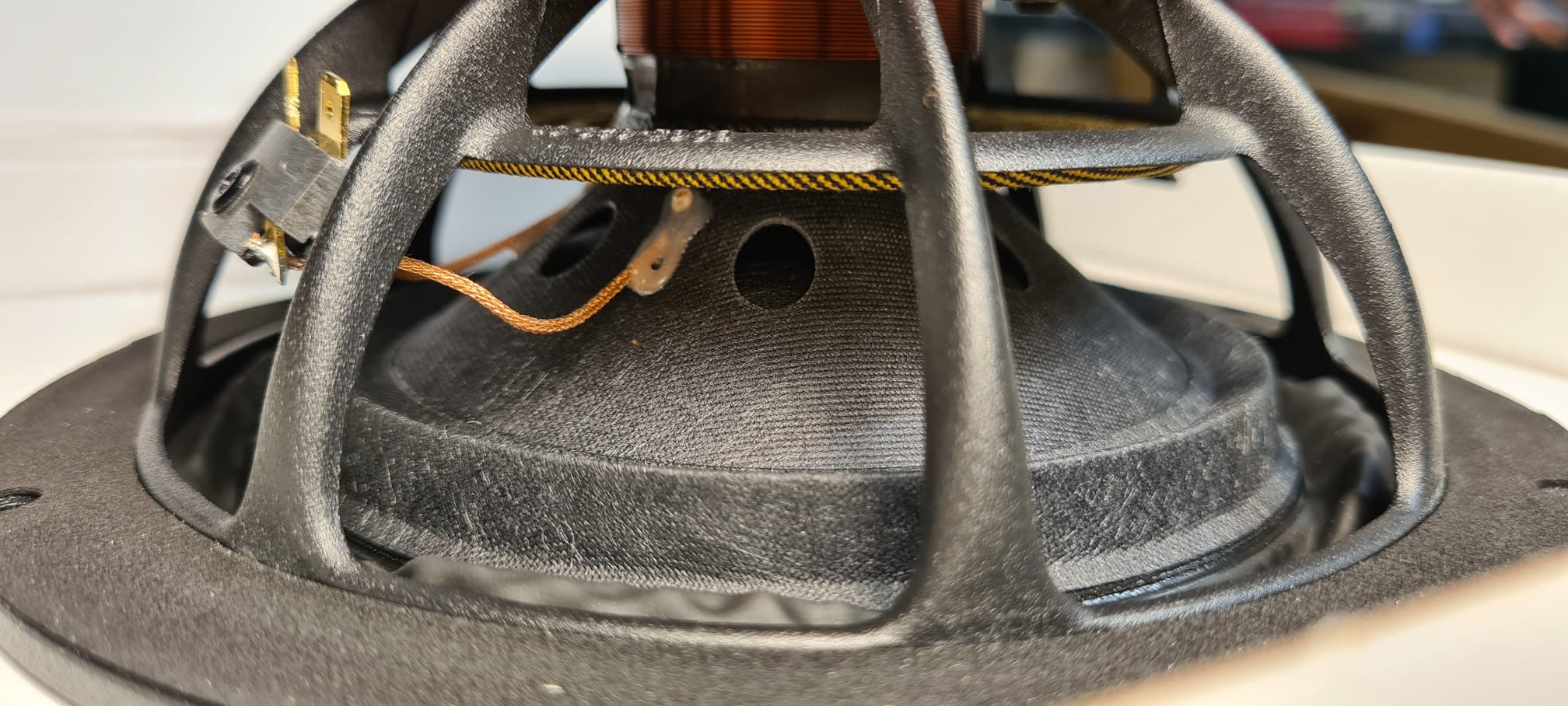

voglio segnalare questi driver che mi sono preso x giocare un po e per sperimentare qualcosa di nuovo per la mia futura auto.
fattura VERAMENTE DEGNA DI NOTA, spider in Bymax, rubber proprietario ed un cono veramente veramente notevolissimo!!!
simulatore alla mano io mi sono scelto la versione woofer lunga escursione 8ohm

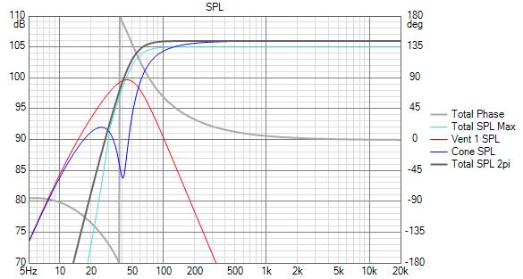

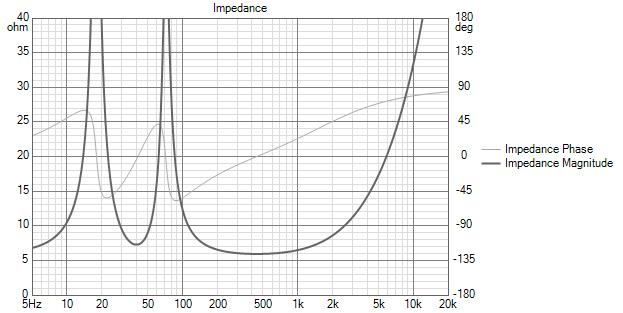

PTT6.5X08-NFA-01
Volume netto box 9,3 litri (quindi diciamo 10-10,5 litri calcolando ingombro del driver e del tubo)
FB 40HZ
diametro condotto 50mm
Lunghezza condotto 34cm
STATISTICS
f3 50,4 Hz
f6 41,8 Hz
f10 34,6 Hz

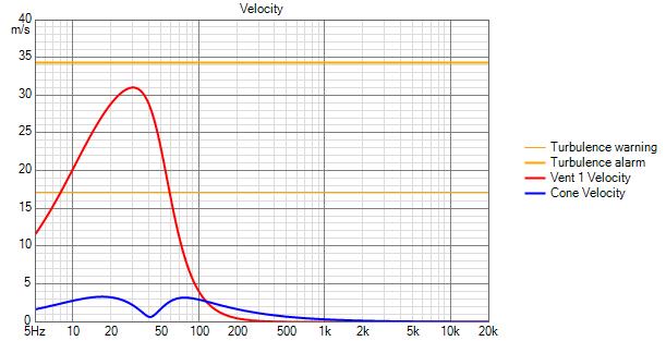

Il grafico di velocità aria nel condotto è calcolato con una potenza applicata di 100W su 6 ohm (che è l'impedenza reale dell'oggetto) ed un tubo diametro 50mm
PURIFI PTT6.5X08-NFA-01 Woofer lunga escursione SPL.jpg (38.44 KiB) Visto 2322 volte

So che la particolarità è proprio lì, ma quella sospensione però non si può guardare!

mark3004 ha scritto: 1 mar 2021, 14:47 So che la particolarità è proprio lì, ma quella sospensione però non si può guardare! Immagine
Sarà che li sto osservando da un po'... Ma a me invece, più passa il tempo, più piace...
E poi tanto starebbe purtroppo nascosta dietro qualche griglia...
