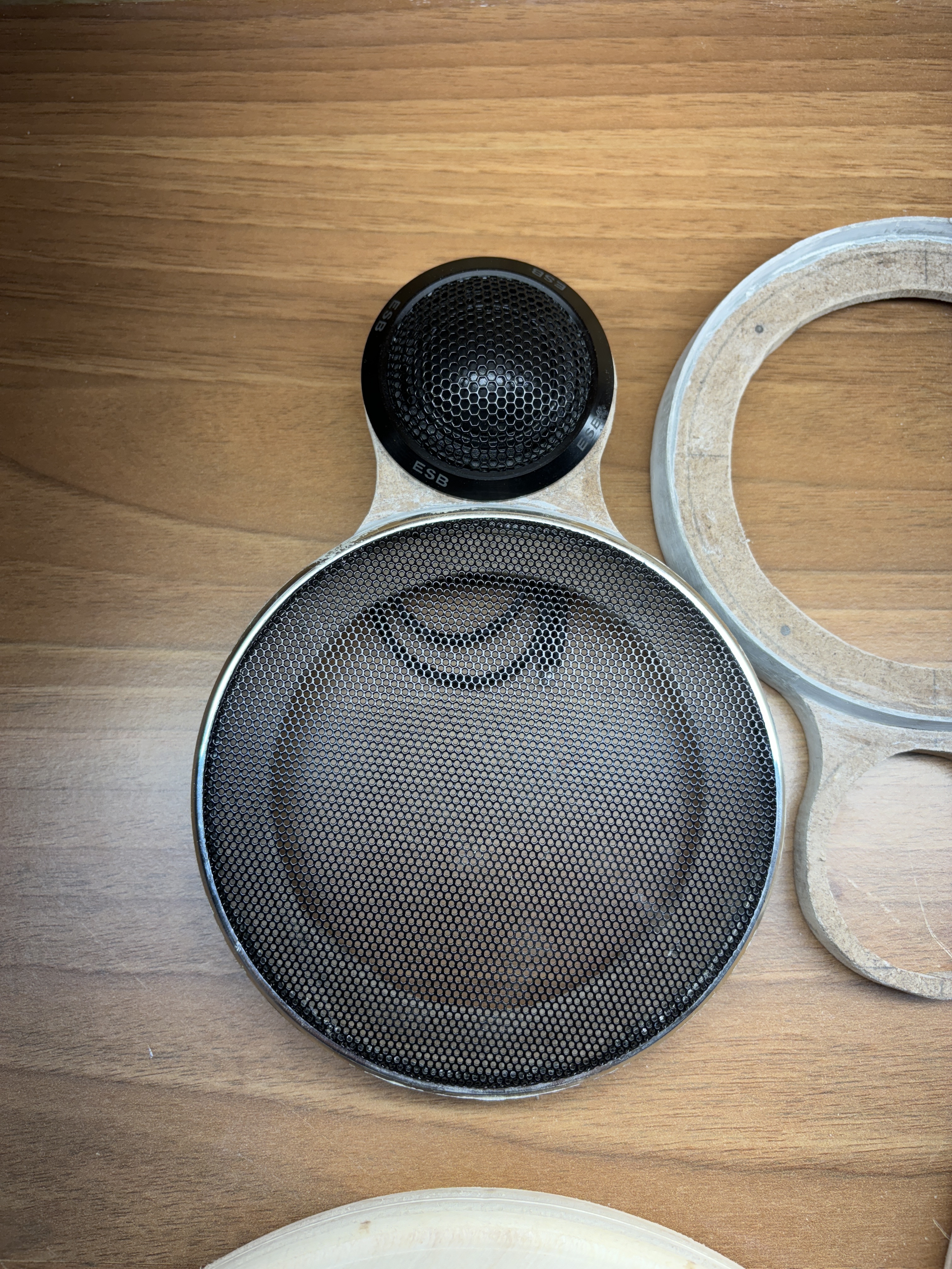

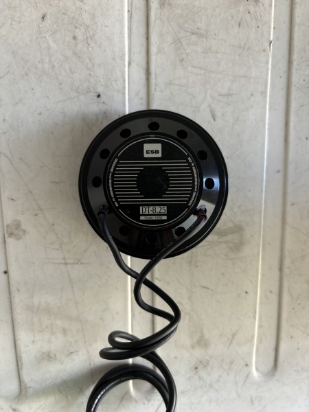

Questo è il tweeter e chiedevo per via di quei fori che ha tutto intorno.
Messaggi: 7736
Re: Progettino semplice
#51
Dovrebbe essere una copertura estetica, tanti Tw hanno una camera chiusa con del feltro, o hanno solo una copertura per il magnete, o proprio il magnete a vista, questi la copertura la hanno con i fori penso per uniformarsi all'estetica degli altri componenti della stessa serie.

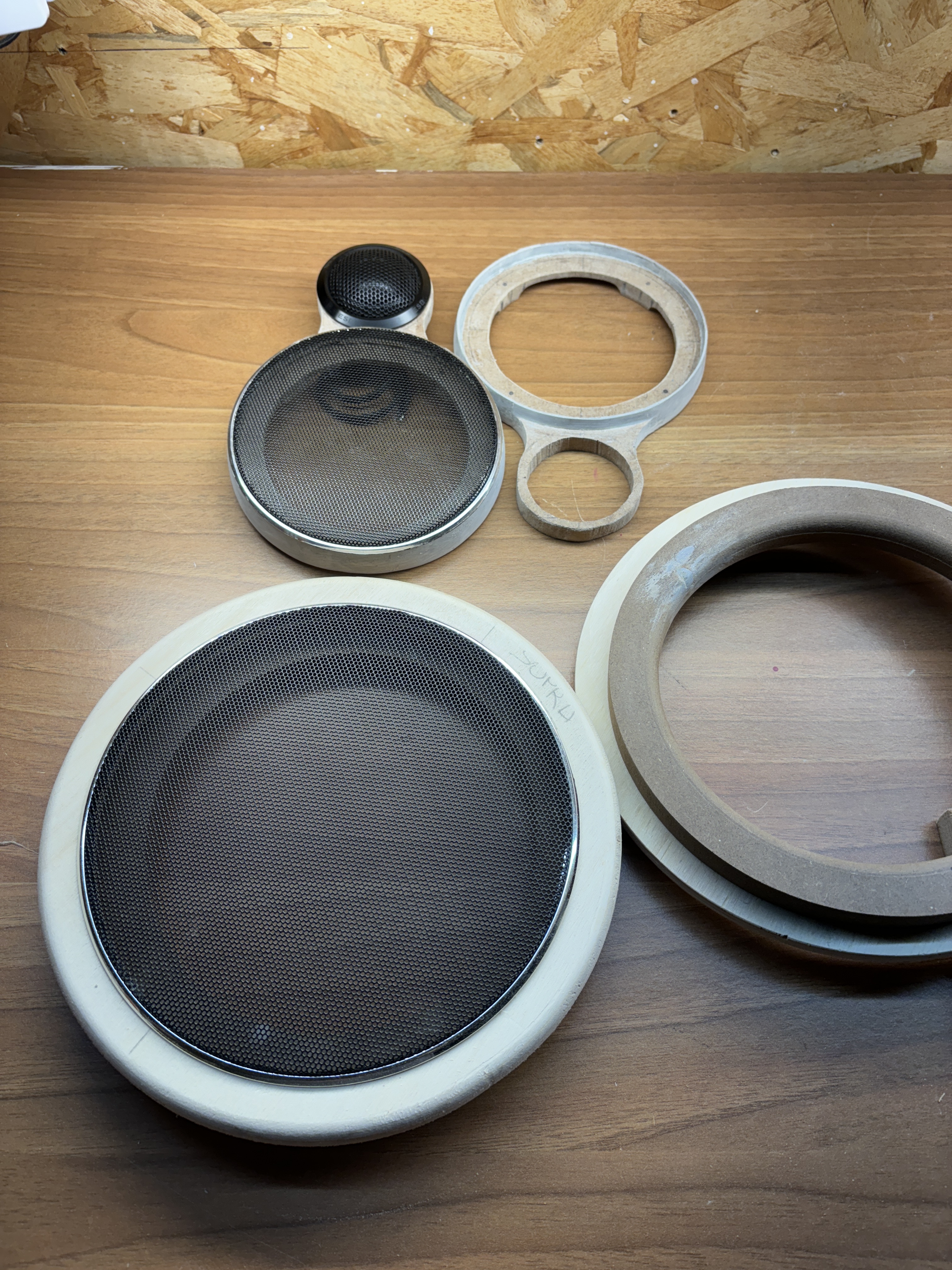

Piccolo aggiornamento.
Tra ieri e oggi, apparte giocare con la fresatrice verticale, e devo ammettere molto divertente,
ho preparato i supporti per gli altoparlanti.
Il complicato è stato dare una sede adeguata alle protezioni che hanno delle misure tutte loro.
Poi ho tolto il rivestimento ai montanti e approssimativamente preparati per posizionare i supporti.
Pian piano ma si va avanti :)

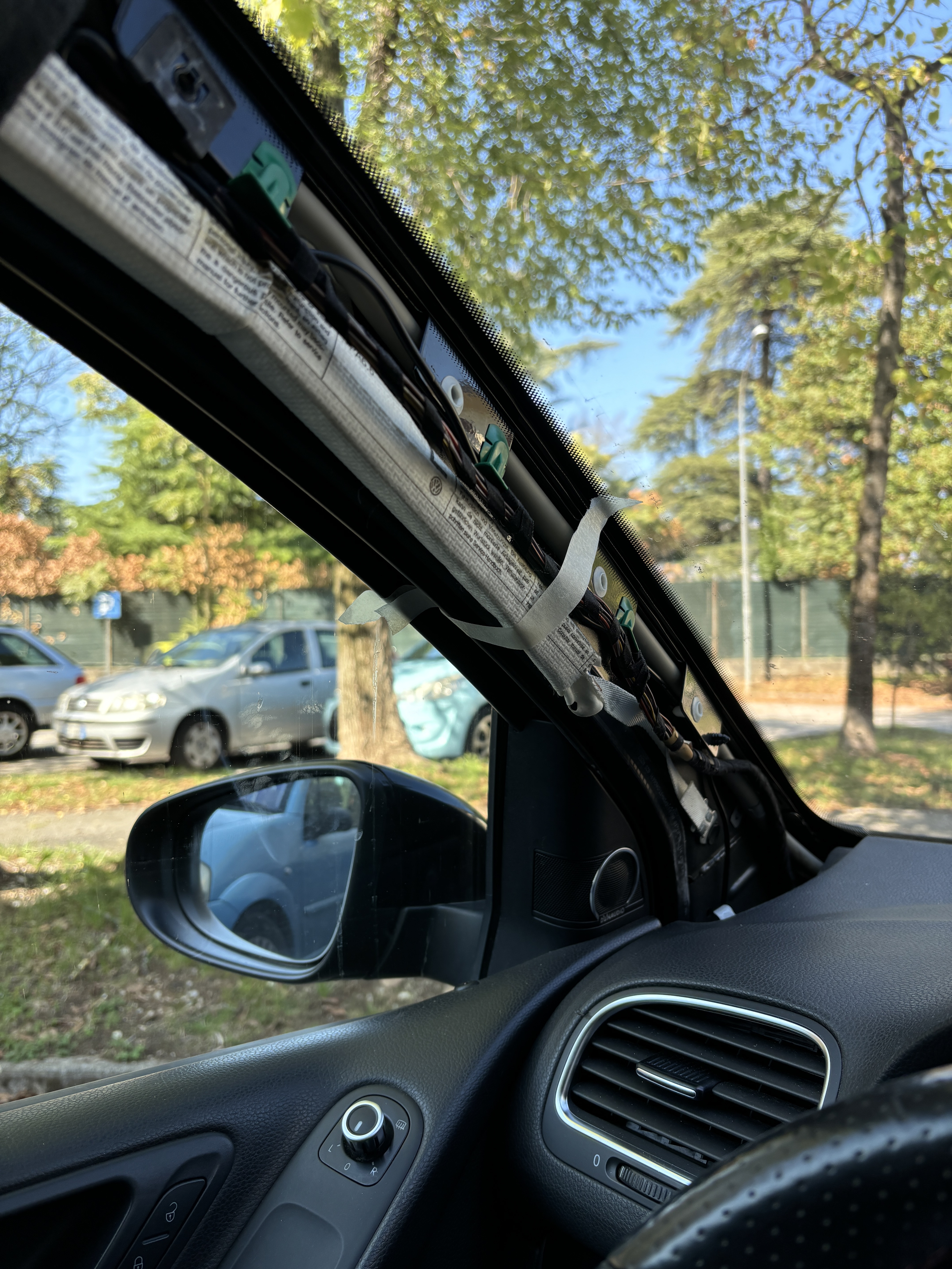

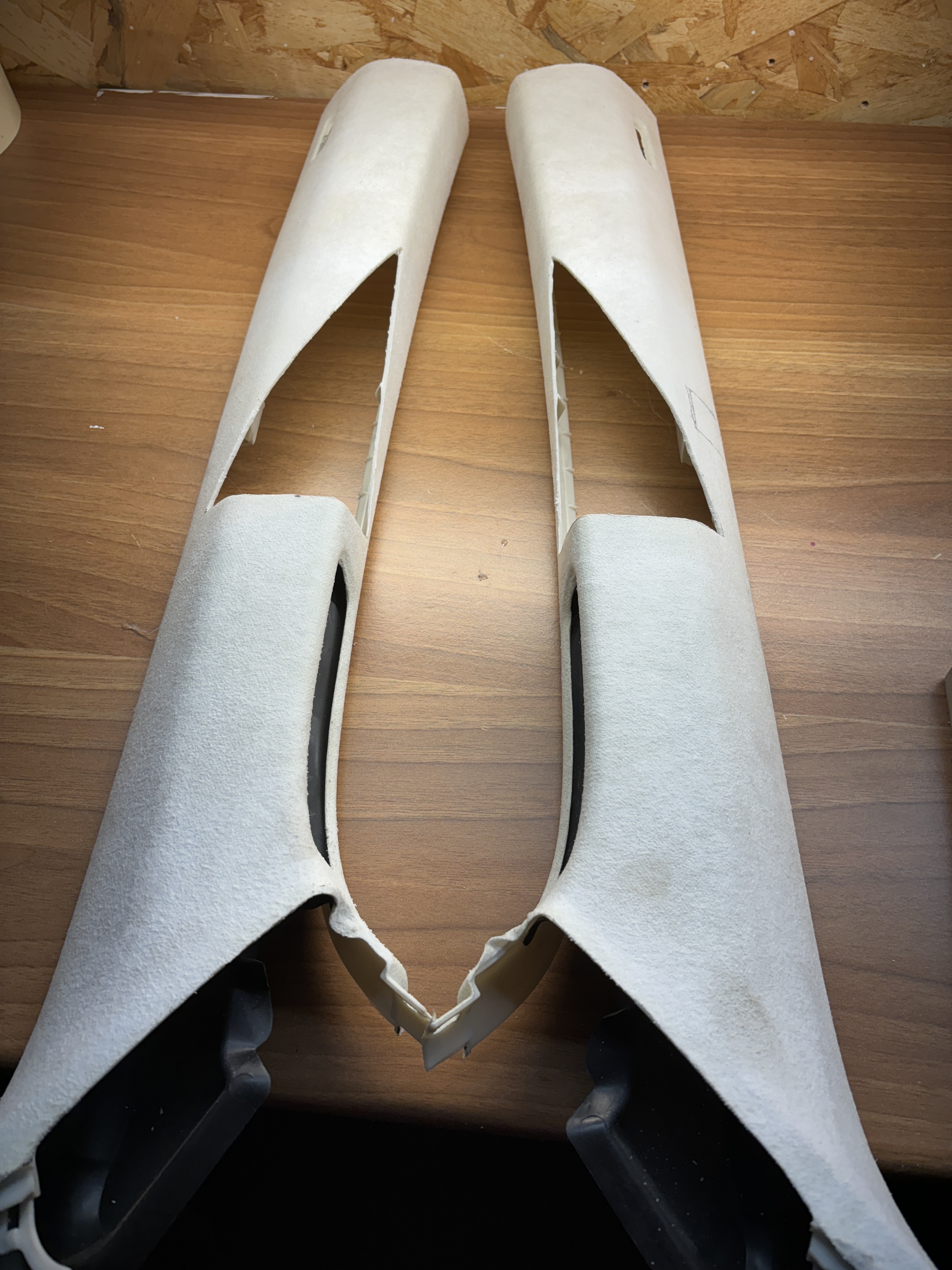

Stamattina ho fatto alcune prove e purtroppo ho due problemi.
Il primo, trascurabile, che i montanti non sono per golf 6 ma credo golf 5, sono 10cm più corti.
Il secondo è che all'altezza in cui vorrei posizionare il supporto, cosi da perdere quasi 0 in visibilità, mi ritrovo dietro l'airbag.
Teoricamente in caso di scoppio lui scenderebbe lungo il finestrino spostando il montante però, se dovessi modificarlo, si troverebbe a spostare anche il supporto la sua struttura.
In alternativa, litraggi permettendo, potrei pensare di posizionare il medio in portiera assieme al midwoofer ovviamente con i due volumi separati ma aimè, diventerebbe un lavoro dai tempi bibicli.
Che ne dite?
Messaggi: 13159
#56
Non posizionerei i medi in portiera.
Dovrei vedere com’è fatto l’Airbag e che traiettoria dovrebbe seguire. Ed una panoramica del cruscotto. :hmm:

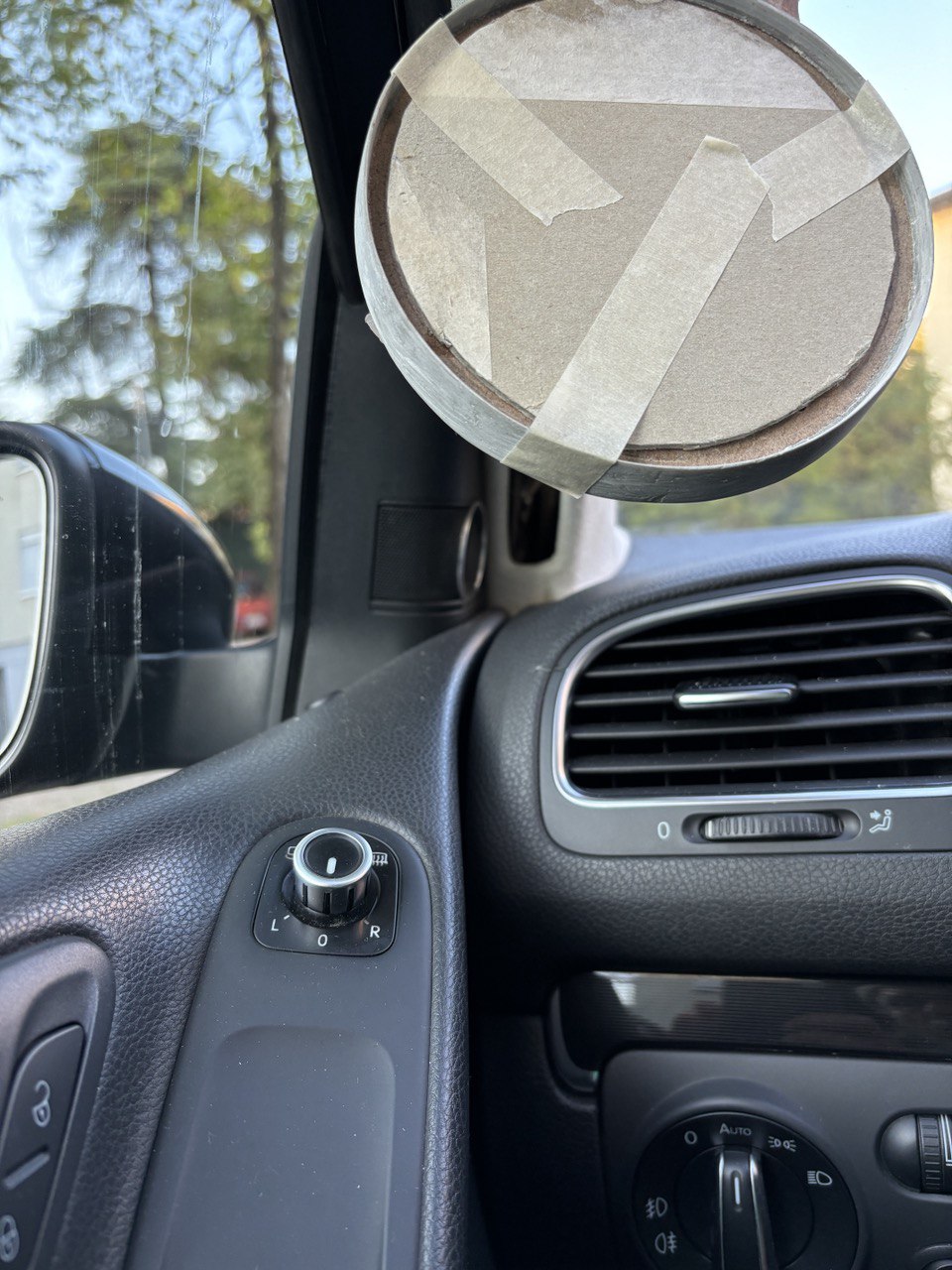

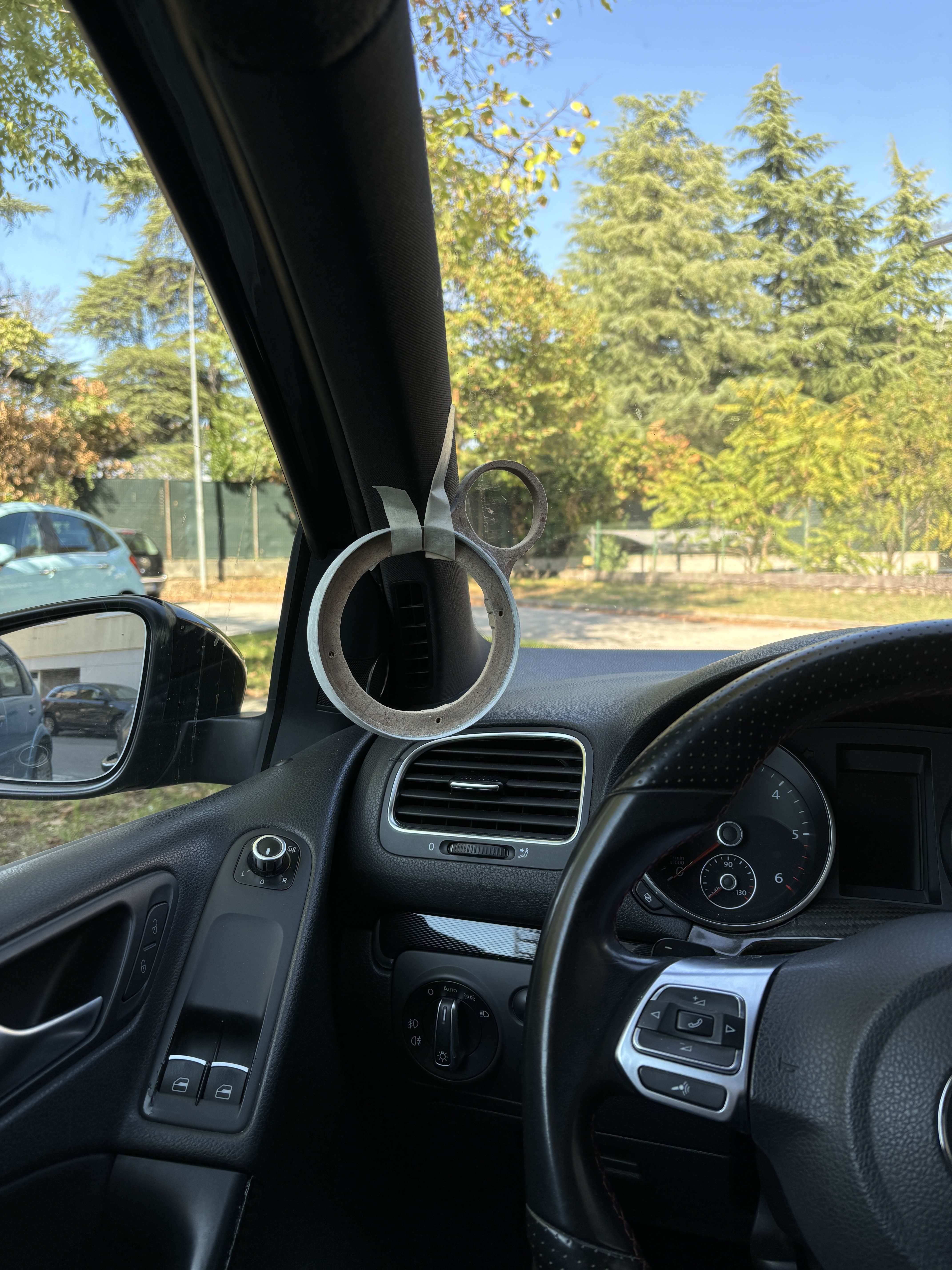

La mia idea è questa scavando leggermente il montante per portare più vicino all'airbag il tweeter.
In questo modo la visuale rimarrebbe pressochè inalterata.
Il tweeter casca proprio dove passa il nastro di carta sull'airbag.
Mi risulta impossibile mettere tutto il supporto più basso perchè poi non riuscirei a infilare il montante alla base del cruscotto.
L'unica cosa persa , forse, sarebbe l'areazione che arriva dal montante ma forse, la salvo. Vedremo.

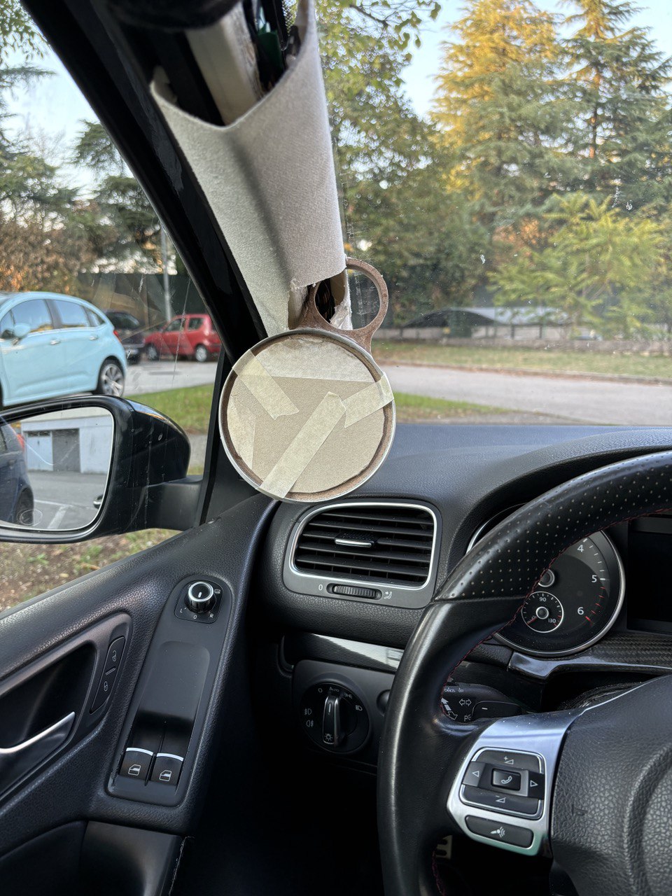

Prova e riprova sono arrivato a questo punto. Forse troppo alti ma in questo modo riesco a montare il montante senza forzare nulla una volta terminato.
Come direzione, punta dritto sulla plafoniera centrale posterioreo se vogliamo sul mio naso se alla guida :)
