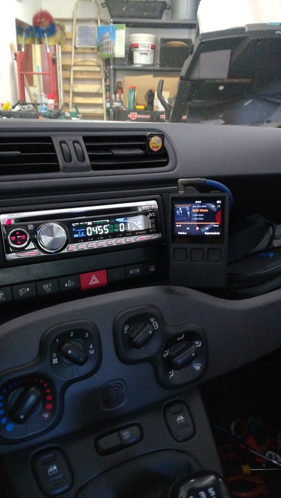

Dopo un pò di ferie O_O , rieccoci qui ad aggiornare i vari step sul lavoro fatto .
Pensavo di fare prima , ma con lo spazio a disposizione sulla panda non è stato semplice rimediare un quadratino per il Dsp Mosconi :huh:
Ho dovuto spostare la fusibiliera con conseguenza rifacimento cavi di alimentazione per gli ampli del fronte piu ovviamente tutti i cavi pre nuovi, e tutte le varie alimentazioni per il Dsp.
Questo come era prima
Qui in fase di montaggio
Poi ho fatto i nuovi cavi pre
Qui mi sono dedicato al cavo coassiale per il DAP
Passato il cavo coassiale e ottico per la sorgente e il lettore ecco il risultato finale

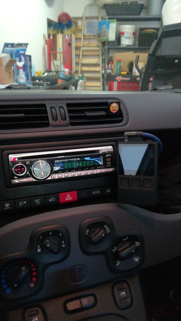

Immagine qui funziona solo la sorgente

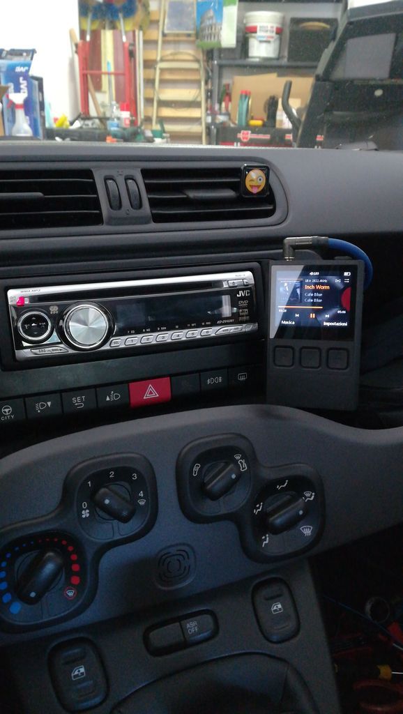

Immagine qui invece solo il lettore
Ora in questa configurazione ho deciso di rimettere sotto i vecchi ml1600 prima serie, che sulla media sono migliori dei ml1650.3 e vediamo che esce fuori. :)

No non c'è nessun accessorio del lettore .
uno è un cavo usb preso su Amazon per caricare cellulari , ma ha la particolarità cheva a scomparsa , te lo danno per giocare con il cell cosi non da fastidio.
L'altro è un supporto magnetico per cellulari , non ho messo la foto ma l'ho usato anche per il DRC mini , cosi non ho bucato nulla , il supporto da una parte è magnetico e dall'altra è adesivo , ma molto affidabile.
Alla fine ho solo bucato l'adattatore della radio per far passare il cavo coassiale con il cavo usb e modificato per precauzione il supporto che si attacca alla mascherina con l'adesivo bucando il supporto leggermente cosi da mettere una vite per fissarlo alla mascherina oltre all'adesivo.

tornando a noi questo è il drc ,ho preferito metterlo li ci si arriva bene e lontano da occhi indiscreti
ImmagineImmagine
Fissato con un supporto magnetico per cellulari
poi visto che non si capiva bene il supporto del lettore ecco qua
