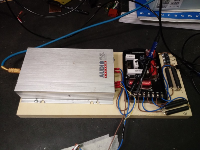

Intanto ho messo su un setup per caratterizzare il crossover del 3 vie. Successivamente lo farò anche sul due vie.

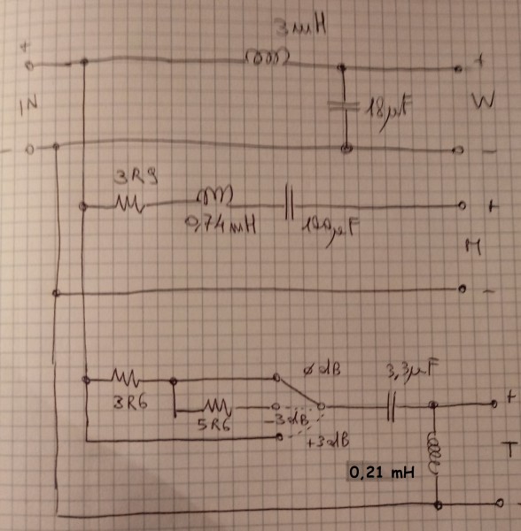

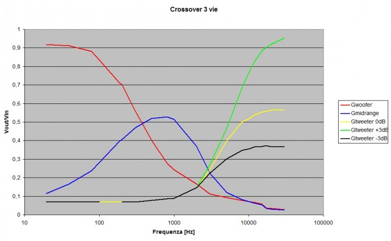

Oggi ho effettuato la caratterizzazione del crossover 3 vie.
Armato dell'oscilloscopio 4 tracce del lavoro e di ponte RLC sempre del lavoro mi sono costruito la curva del crossover e ricavato lo schema elettrico.
Questo è lo schema elettrico.
E queste sono le curve.

Il tweeter ha delle resistenze serie che si possono inserire o bypassare per modificare la risposta. Nel grafico la curva gialla è relativa allo switch in posizione 0dB che corrisponde a resistenza serie da 3,6 ohm; la curva verde è relativa allo switch in posizione +3dB che corrisponde a nessuna resistenza serie; la curva nera è relativa allo switch in posizione -3dB che corrisponde a resistenza serie da 9,2 ohm (3,6 ohm + 5,6 ohm in serie).
Attualmente in macchina tengo lo switch in posizione 0 dB.
La curva rossa è relativa al woofer e quella blu al midrange.
Gli incroci sono: woofer-midrange a circa 400HZ e midrange- tweeter a circa 3kHz (per essere precisi l'incrocio varia al variare della resistenza serie: 2,9 kHz con la 3,6 ohm; 3kHz con la 9,2ohm e 2,8kHz con 0 ohm).
Visto che sento la mancanza della gamma media, potrebbe avere senso diminuire o eliminare quella resistenza da 3,9 ohm in serie al midrange?
Si accettano consigli.

Traccia le curve mettendo la sonda in parallelo agli altoparlanti. Troverai che sono diverse.
Comunque, piuttosto proverei a sostituire il condensatore in serie al tweeter con un 4,7, e, se tiene, con un 6.8 microF.
Se intervieni sul meedrange, abbassi la scena. Secondo me, devi invece abbassare il taglio del tweeter.
Se noti, ammesso che sull'impedenza reale quel filtro abbia quella risposta, l'incrocio tra mr e tw è piuttosto largo. Probabilmente, il meedrange, a causa della capacità della bobina mobile, ha una risposta in salita. E non è compensata con una cella di equalizzazione per non perdere efficienza e non abbassare troppo l'impedenza. Se tu togli l'attenuazione, abbassi la scena e sballi la risposta in frequenza.
La strategia corretta da tentare, è far riprodurre più medi al tweeter. Non aumentare l'emissione del meedrange.
Comunque, i due altoparlanti si sovrapporranno troppo. Ma, nel caso che il fuori asse non compensi, dopo aver tentato l'inversione di fase dei tweeters, aumenterai leggermente l'induttanza del passa banda al medio.
Ma, ripeto, fai la misura sugli altoparlanti, a costo di portarti gli strumenti in macchina. La rilevazione di un incrocio così largo, è strana. Se è come penso (medio con risposta in salita), l'impedenza all'incrocio sarà molto più alta dei 4 ohm "nominali". Quindi l'induttanza del medio non è calcolata sui 4 ohm.
