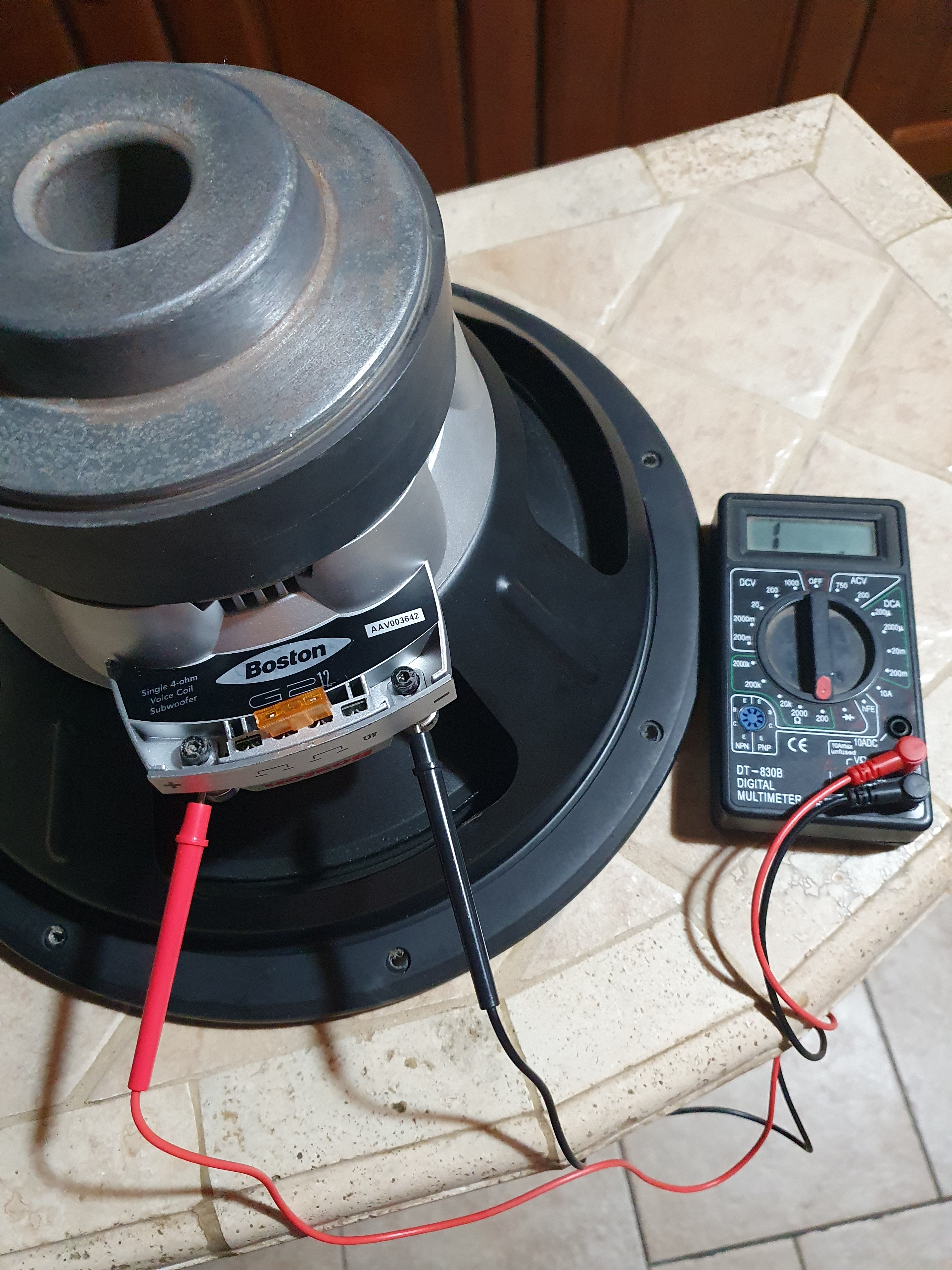

provare posizione fusibili non ti costa nulla
immagini lo hanno riconato?
ma ripeto serebbe meglio ancora misurare..
Messaggi: 13426
Re: Boston G2 12 4ohm monobobina... dubbi!!
Metti al limite un ponte al posto dei fusibili.
Se è un mono bobina, saranno in parallelo, presumo.. :hmm:

Intendo che i FUSIBILI, potrebbero essere in parallelo. ^^
Li togli e metti un ponticello, per vedere se cambia la resistenza che misuri ai morsetti. :)

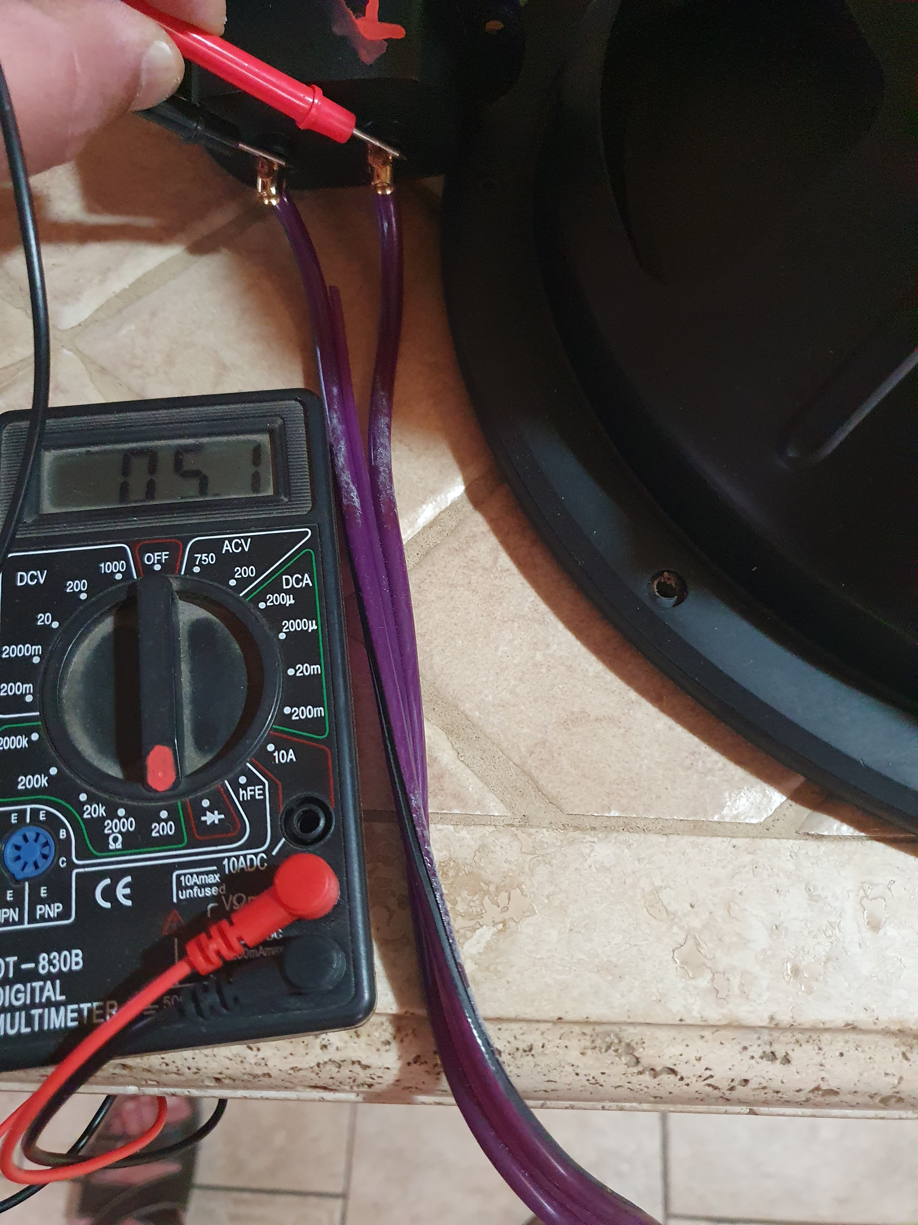

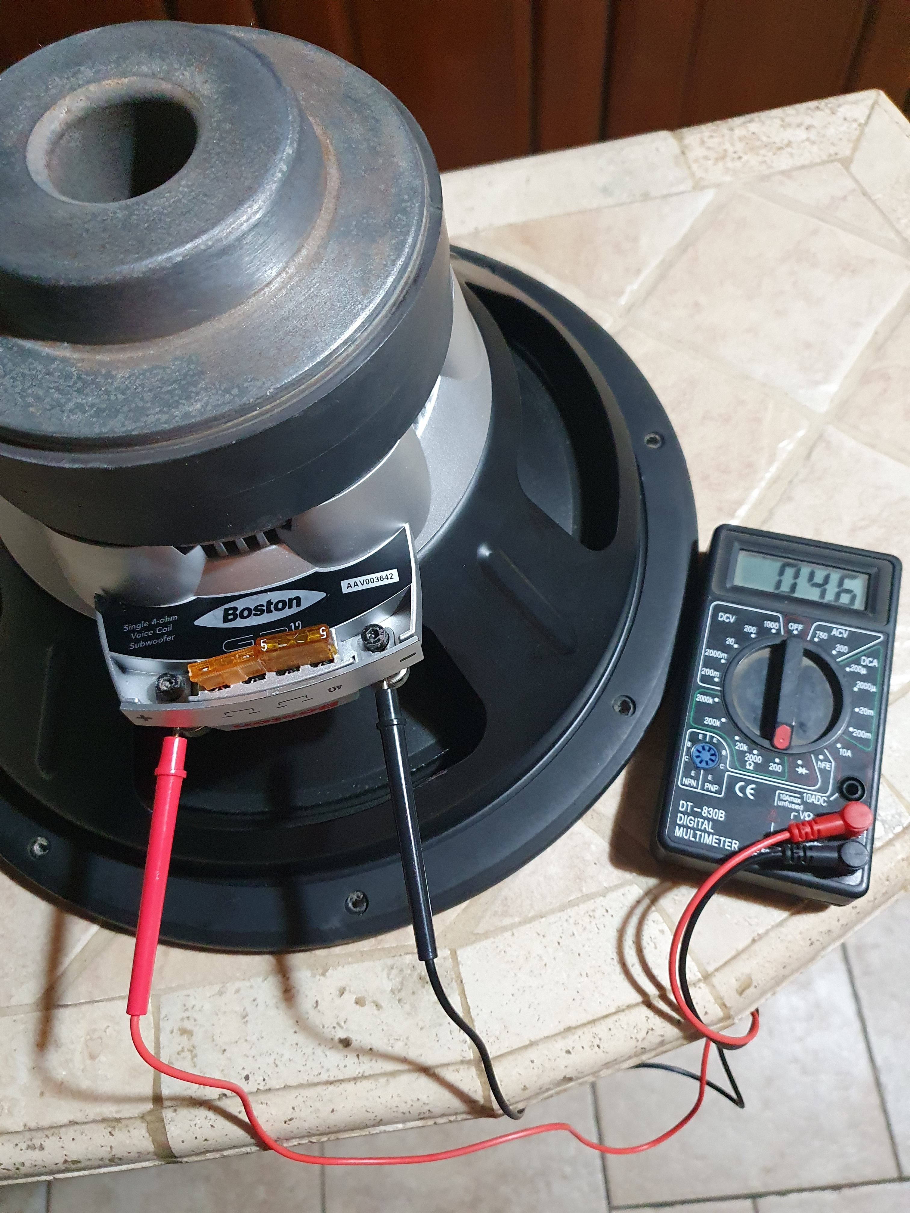

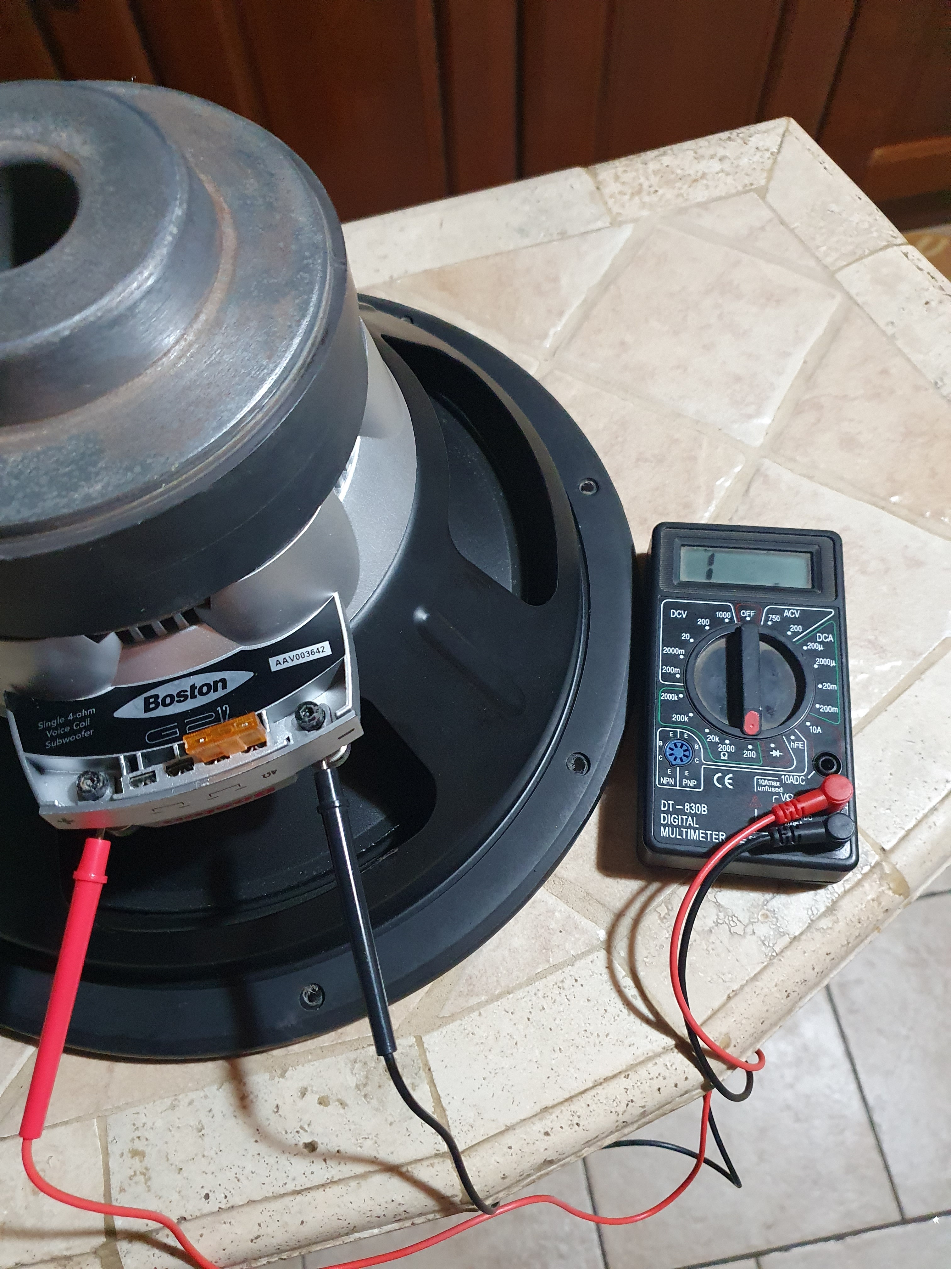

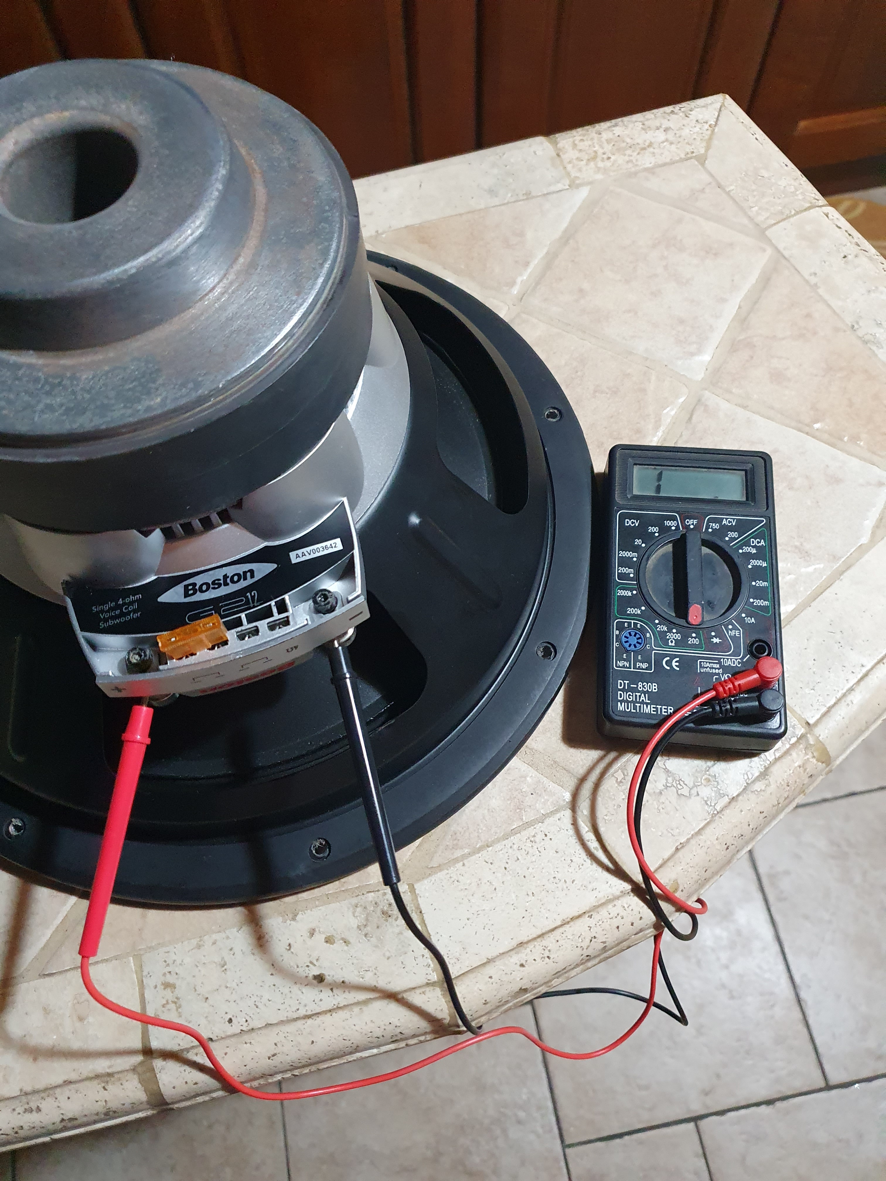

Misurando con il tester delle resistenze così basse c'è sempre il margine di errore della resistenza di contatto dei puntali, comunque misurerei anche i fusibili per curiosità.
Anche per capire togliendone solo uno se dai morsetti segna o meno, non vedo perchè mettere due fusibili su un monobobina.
Se è come nella foto la presenza di 4 cordini fa pensare a un doppia bobina
Misura tutto

Ecco qui... ho fatto anche la prova con fusibile da 10A per Armando.

OK allora potrebbero essersi ossidati i cavi, perché a causa dell'effetto pelle la corrente tende a passare per gli strati superficiali del conduttore.
Credo che sia il motivo per il quale alcuni li fanno con la guaina trasparente.

Non dimenticarti di dubitare soprattutto di quello che NON è cavo... Ergo metti sempre in discussione tutte le giunture prima di dare la colpa al cavo... Da quello che posso intuire tra la tua misura da 15,6ohm e quella direttamente sui morsetti del AP ci sino almeno 2 se non 3 interruzioni/giunture... Vedrai che il problema sta da qualche parte in quella tratta.

Grazie ragazzi mi avete sollevato e credo di potermi addormentare senza rialzarmi domattina col mal di testa. Infatti di giunture che intercorrono fino all'ultimo capo della coppia di cavi che vanno all'amplificatore ce ne sono due sicure... una dietro la vaschetta e l'altra all'interno del piccolo scatolotto phonocar che si collega a sgancio rapido alla vaschetta. Altresi devo svelarvi che inizialmente anche i suoi fusibili da 5A erano ossidatissimi come anche il magnete del sub stesso. Insomma, si avvalora sempre più la tesi di @The_Bis ed @Alessio ;)

Però strano quel fusibile da 5A in teoria su un carico di 4 ohm una corrente di 5A al massimo produce 100W

Eccomi, credo che abbiamo risolto l'annoso problema degli ohm (tranne quella del multimetro alla ca@@o di cane, per la gioia di @ozama :D ... ma orientativamente almeno ci da qualche dritta... giuro lo cambio!)
Misura identica ovunque finalmente.

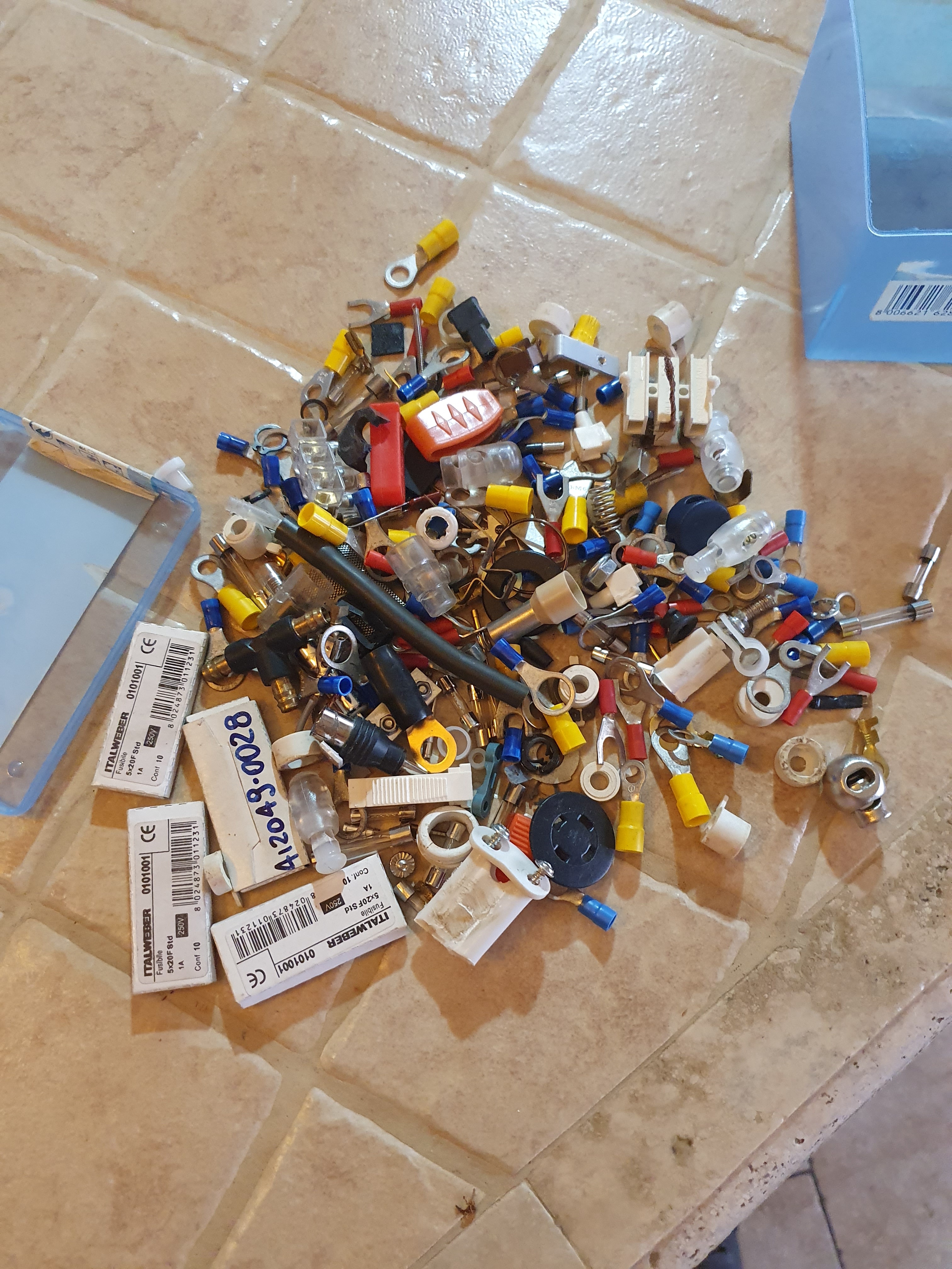

Purtroppo nelle mie cianfrusaglie non ho trovato i puntalini da elettricista, guardo nella scatola gigante e se anche li nisba, vado a comprarli. Guaina termorestringente ne ho a volontà.

Il terminalino da elettricista è un ottimo piano B se non vuoi saldare e/o hai morsettiere a vite che in questo modo eviti di stringere sul puro rame. In questo modo hai una solida base dove stringere i morsetti ed eviti di lasciare i trefoli di rame esposti all'aria evitando la normale ossidazione.
