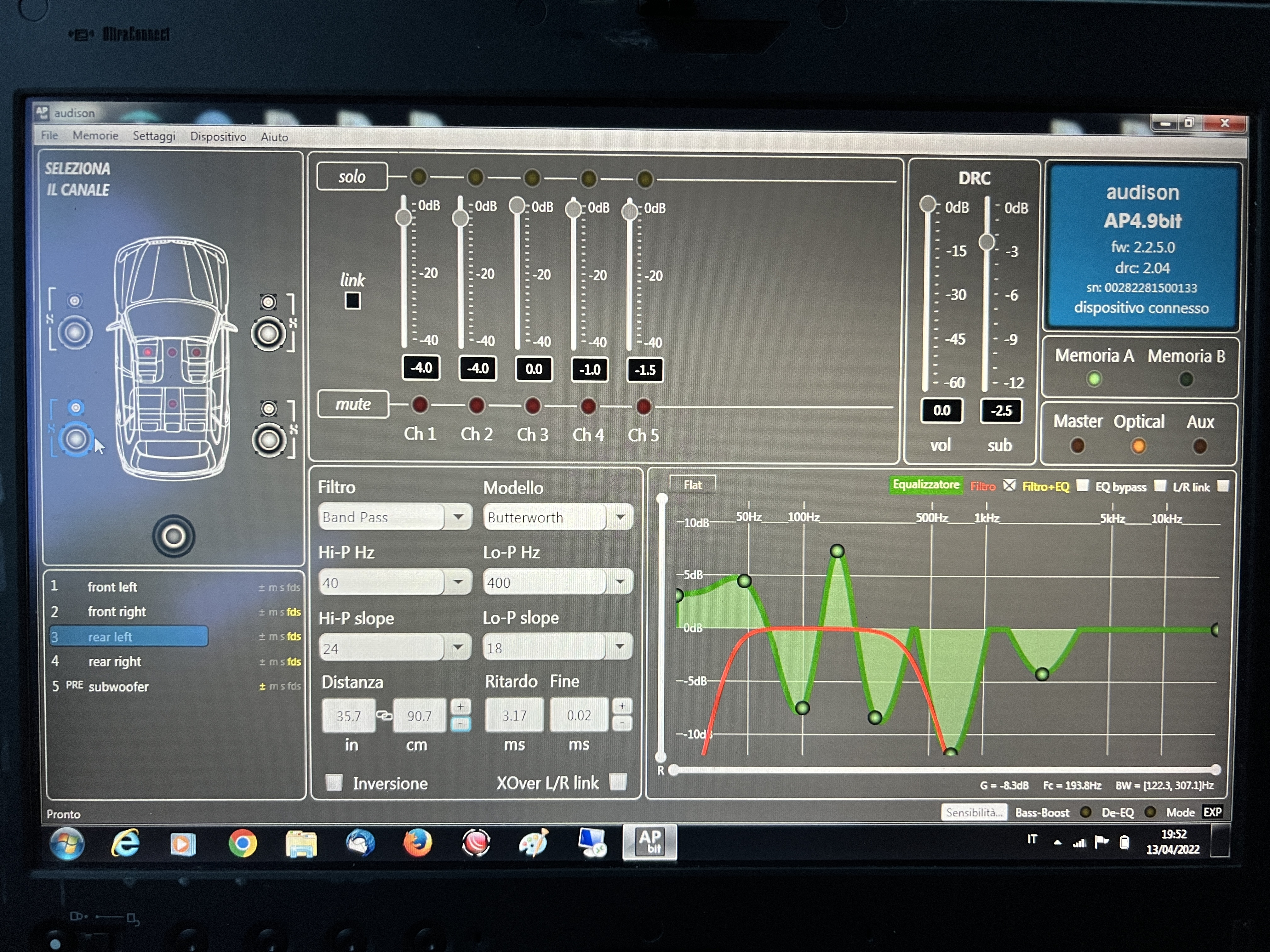

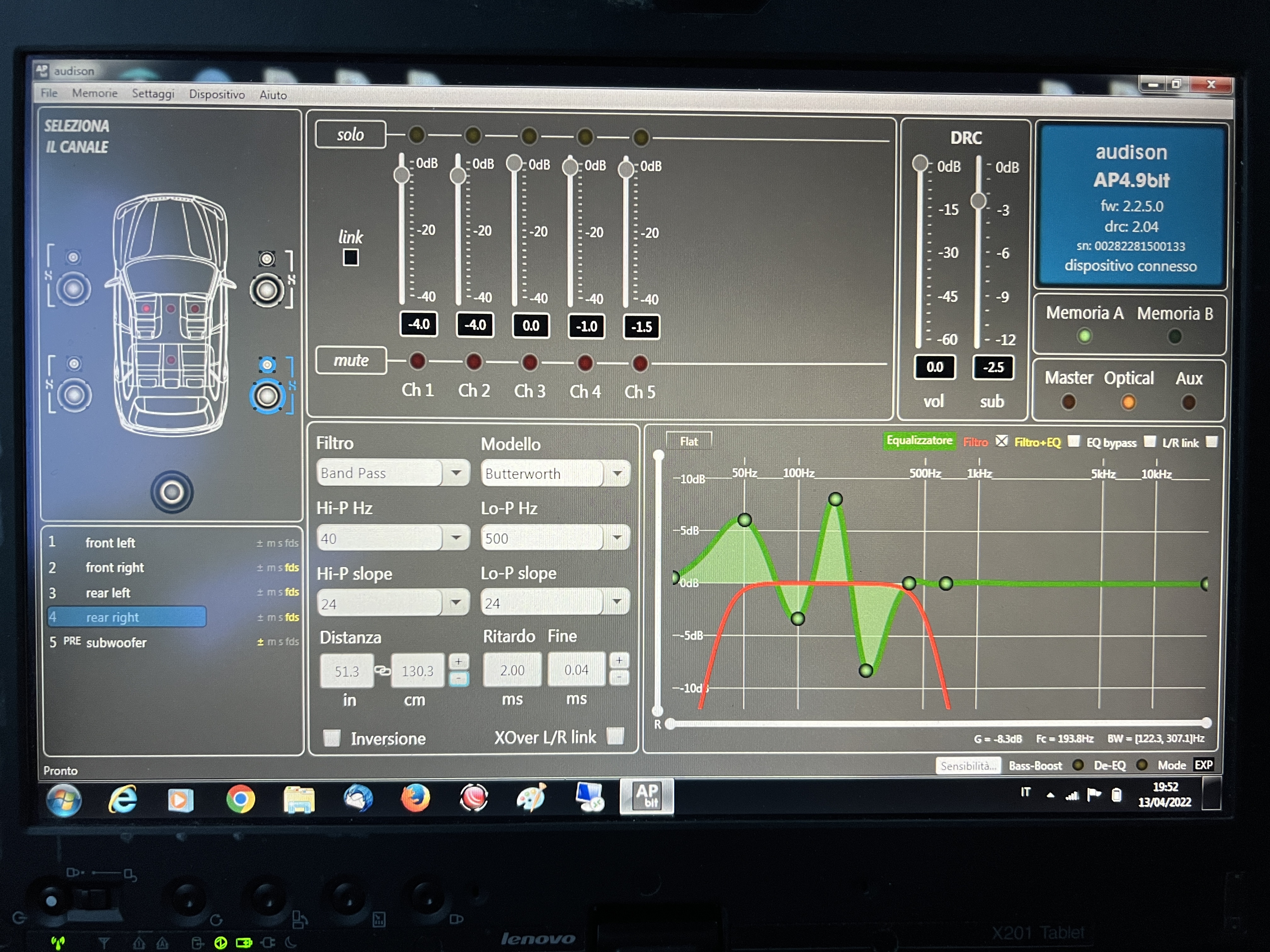

Il mio è un “giocattolo” rispetto a prodotti attuali. E non so che esperienza hai tu di filtri ed equalizzazione. Ma guarda queste schermate del mio sistema:
Sono le schermate relative ai 4 altoparlanti del fronte. Manca il sub, perchè era poco interessante e non volevo appesantire.
Non farti ingannare dalla posizione front/rear degli altoparlanti. L’ho programmata così per poter gestire i livelli tra woofers e full range (la medio alta) dal controller del DSP, al fine di sperimentazione. In realtà, è chiaramente tutto “front”. ^^
Per quanto riguarda la tua domanda sul volume, se monti un DSP sulla radio di serie, lo colleghi sulle uscite amplificate della stessa, come se fosse un normale amplificatore. Quindi rimane “invisibile”, una volta fatta la taratura. :yes:
Il segnale viene convertito in digitale (nel mio DSP a 24 bit e 48 KHz) ed elaborato, quindi riconvertito in analogico e amplificato. Nei DSP più pregiati, viene convertito a 24/96. Addirittura 32/192. Ma i costi salgono. E forse vale la pena se usi una sorgente diversa da quella di serie collegata in high level. ^^
Ecco. Questo è un altro punto a favore del DSP..
Se guardi, in questa configurazione, in alto a destra, sotto il riquadro blu, vedi che si possono selezionare tre ingressi. La loro disponibilità dipende dalla configurazione. Se usi tutti e 6 i canali in ingresso perché hai una sorgente di serie “complessa”, sparisce l’”aux”, per esempio. :)
Io uso l’ingresso digitale perchè ho una autoradio modificata, che esce in digitale. Tu, se avessi questo DSP, useresti l’ingresso “master”. Ma avresti a disposizione sia l’AUX che il digitale. E potresti affiancare una seconda sorgente, se l’appetito vien mangiando. Che puó essere anche un DAP con uscita digitale ma anche un semplice telefono con cavo USB OTG e convertitore di protocollo.
In questo caso dovresti regolare il volume dal controller del DSP. Ma se usi la sorgente di serie, metti il volume dell’uscita DSP al massimo è usi quello della sorgente di serie. :yes:
Nel tuo caso, quindi, non serve nemmeno montare il controller.
