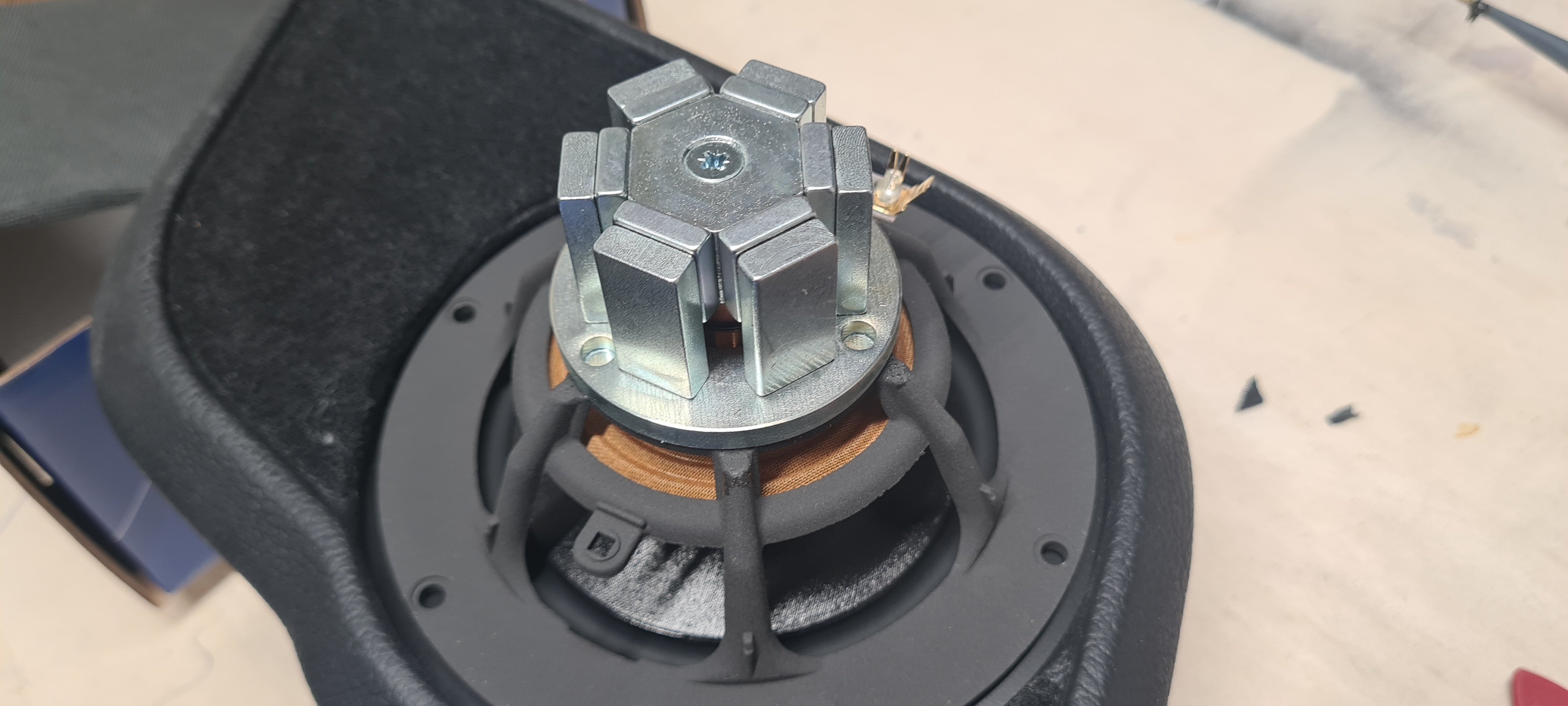

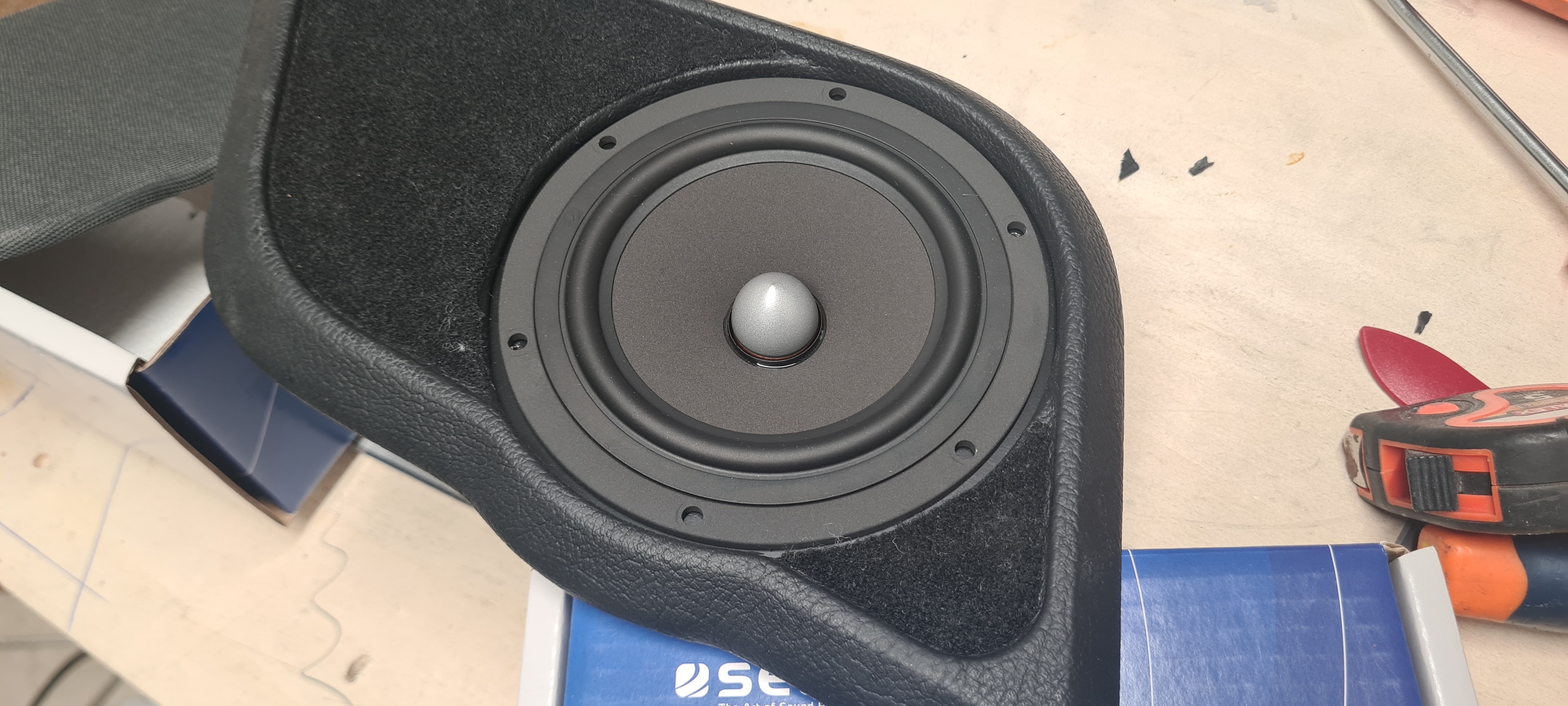

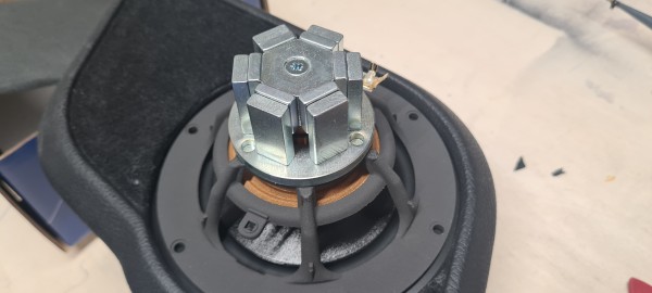

Questi li avevo presi direttamente in Seas tramite Sonus... a listino costano UN ERESIA... qualcosa come 280 euro cad...
Come suono dovrebbero ricordare i vecchi wf della musa (stesso materiale del cono) ma molto più veloci, definiti e trasparenti...

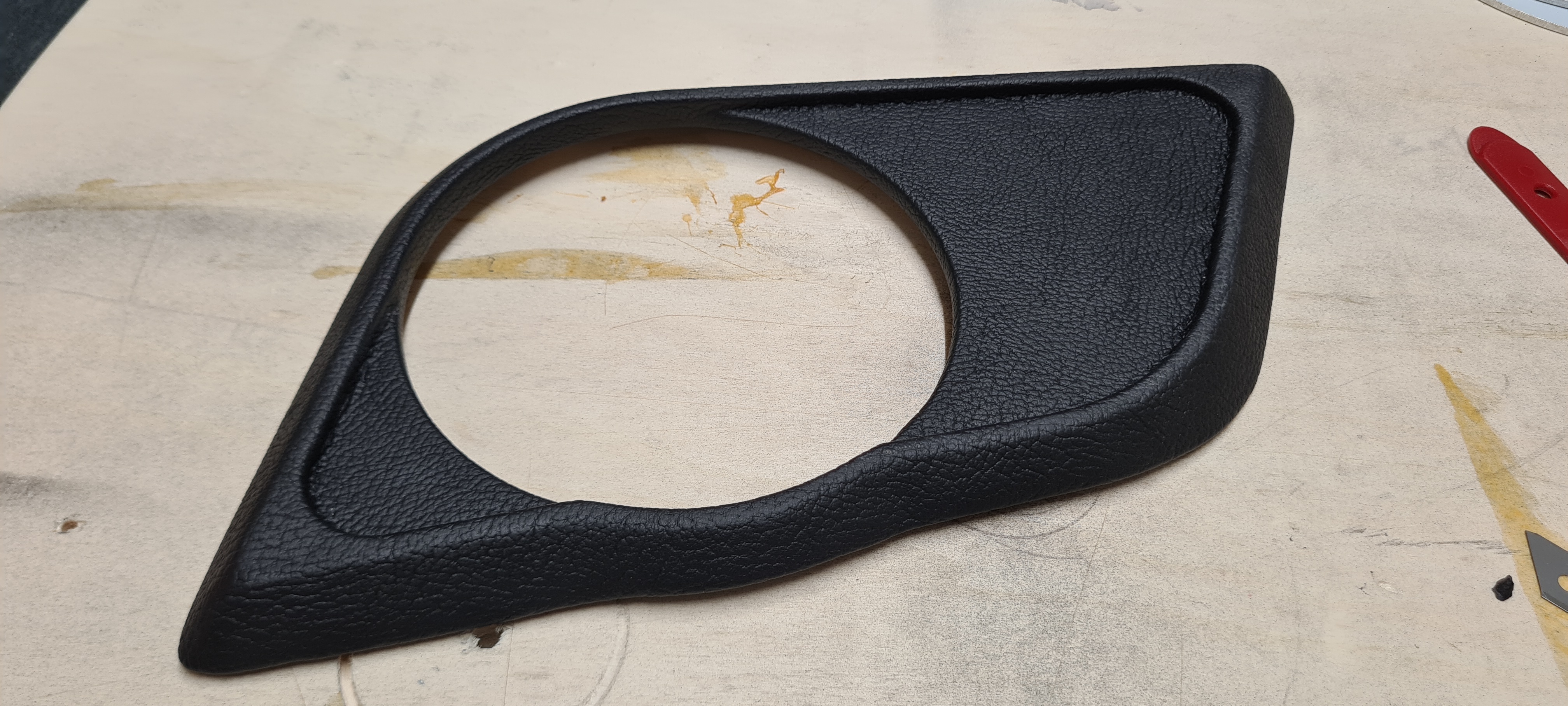

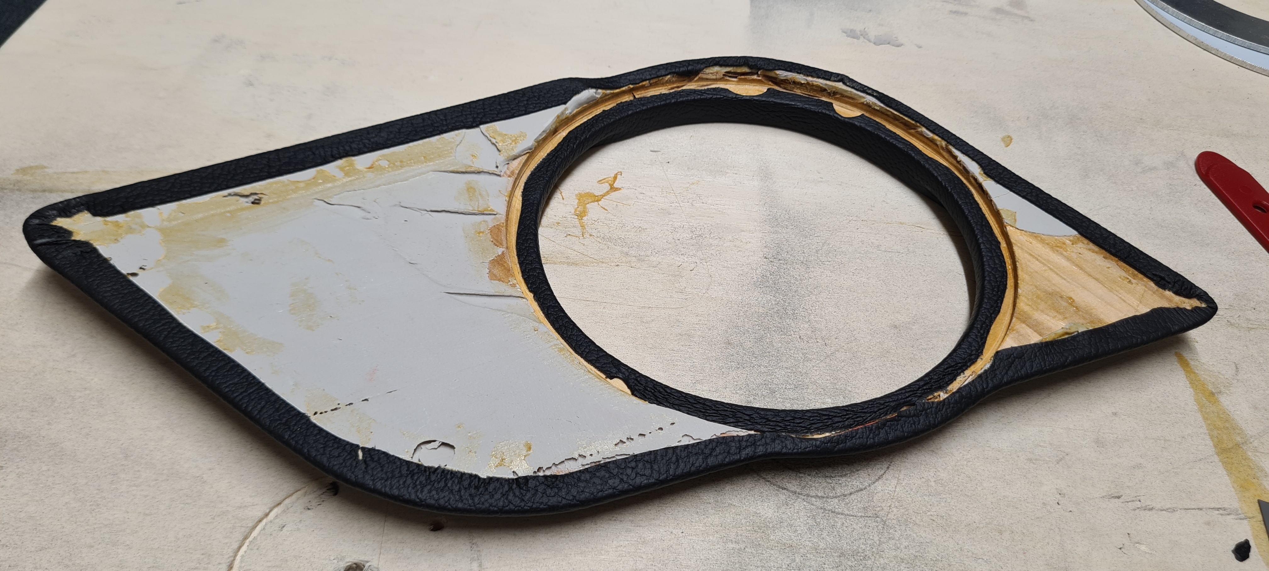

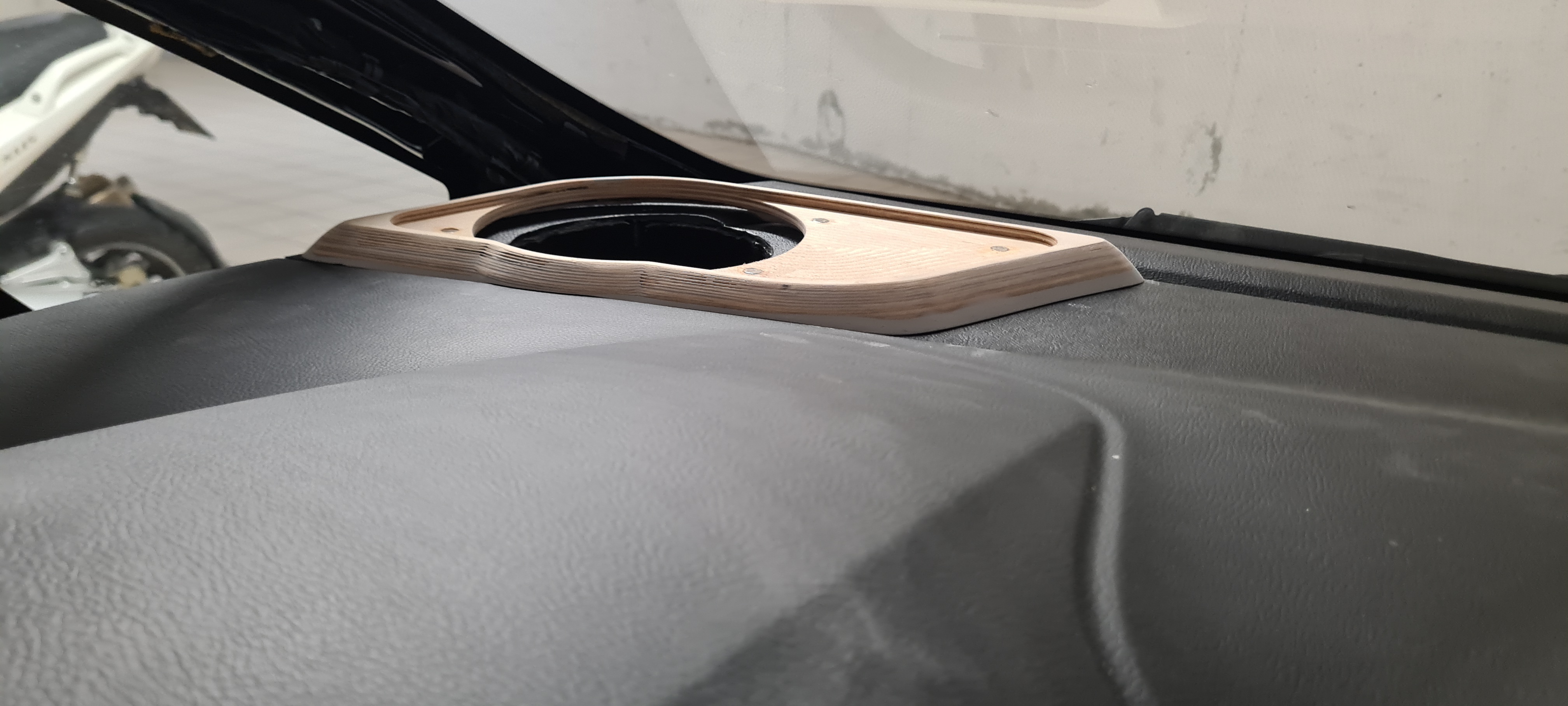

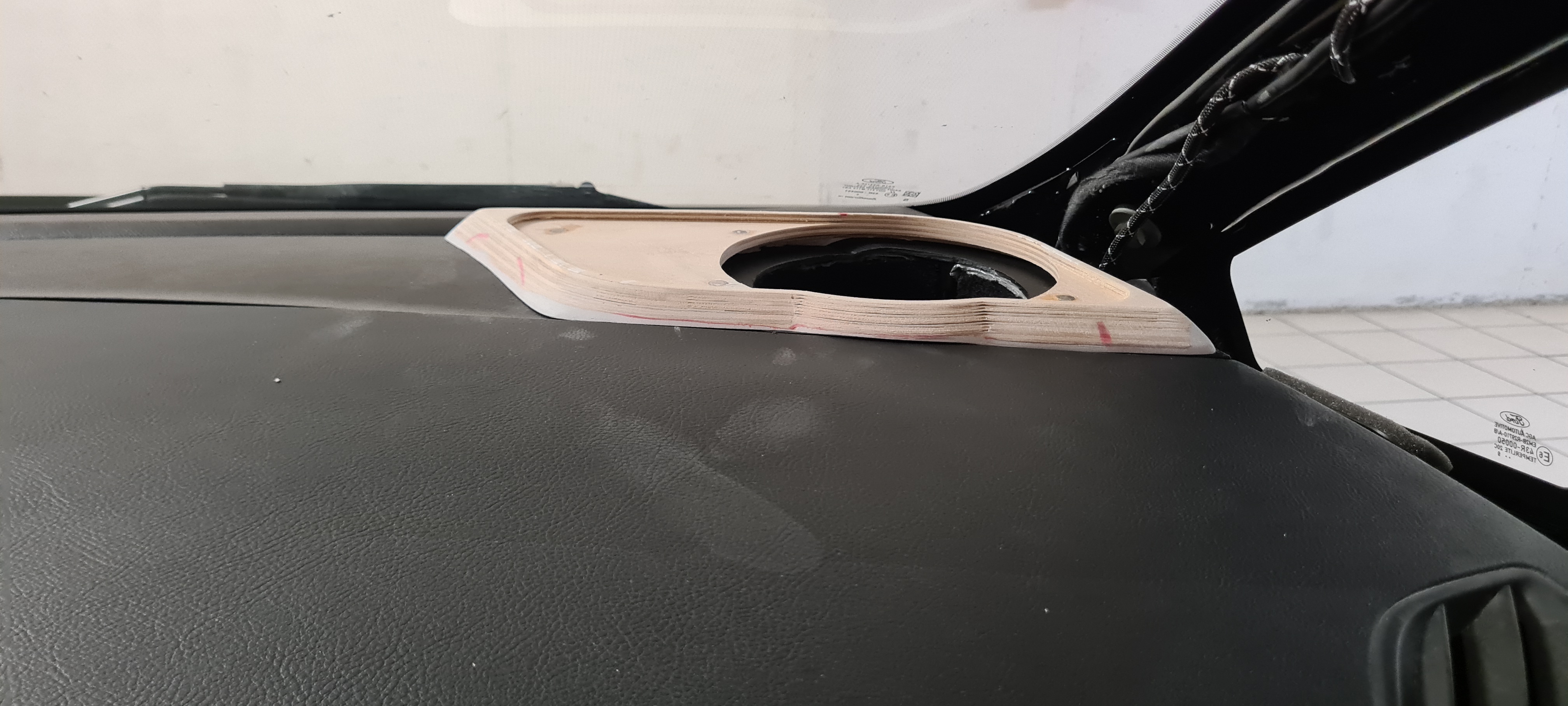

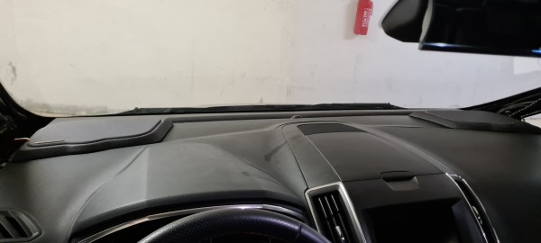

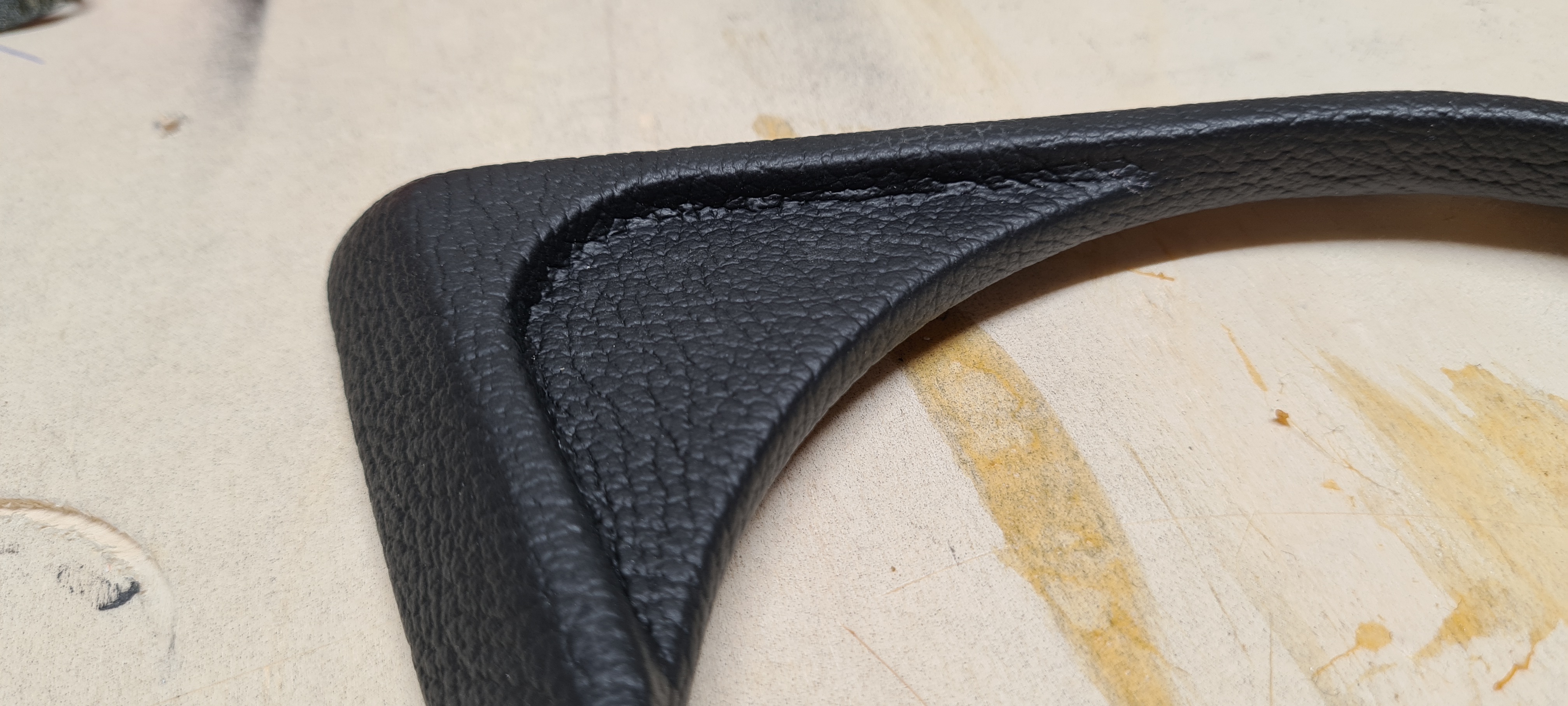

L'altra sera insieme a @The_Bis abbiamo stuccato la seconda coppia di supporti a cruscotto...
Abbiamo avuto qualche idea per assottigliare ulteriormente lo spessore ed aumentare l'orientamento (pochino.. nulla di drammatico!!!)... come spessore siamo scesi di mezzo cm abbondante: che su un cruscotto SI VEDE E COME
È stato PREZIOSO avere un aiuto dato che per il posizionamento perfetto serve avere una persona che stucca i supporti dentro alla macchina ed una fuori che "guida" le operazioni... sia guardando la livella che la posizione a cruscotto dato che stando dentro all'auto in alcuni punti vai totalmente alla cieca.
Ieri sera ho ricarteggiato tutto e provati in posizione
io ho la fortuna che posso tenere la macchina anche giorni ferma perchè a lavoro e per la città mi muovo in scooter... perchè certi lavori richiedono VERAMENTE UN MARE DI TEMPO
Re: FORD Sonus-MAX
#1692

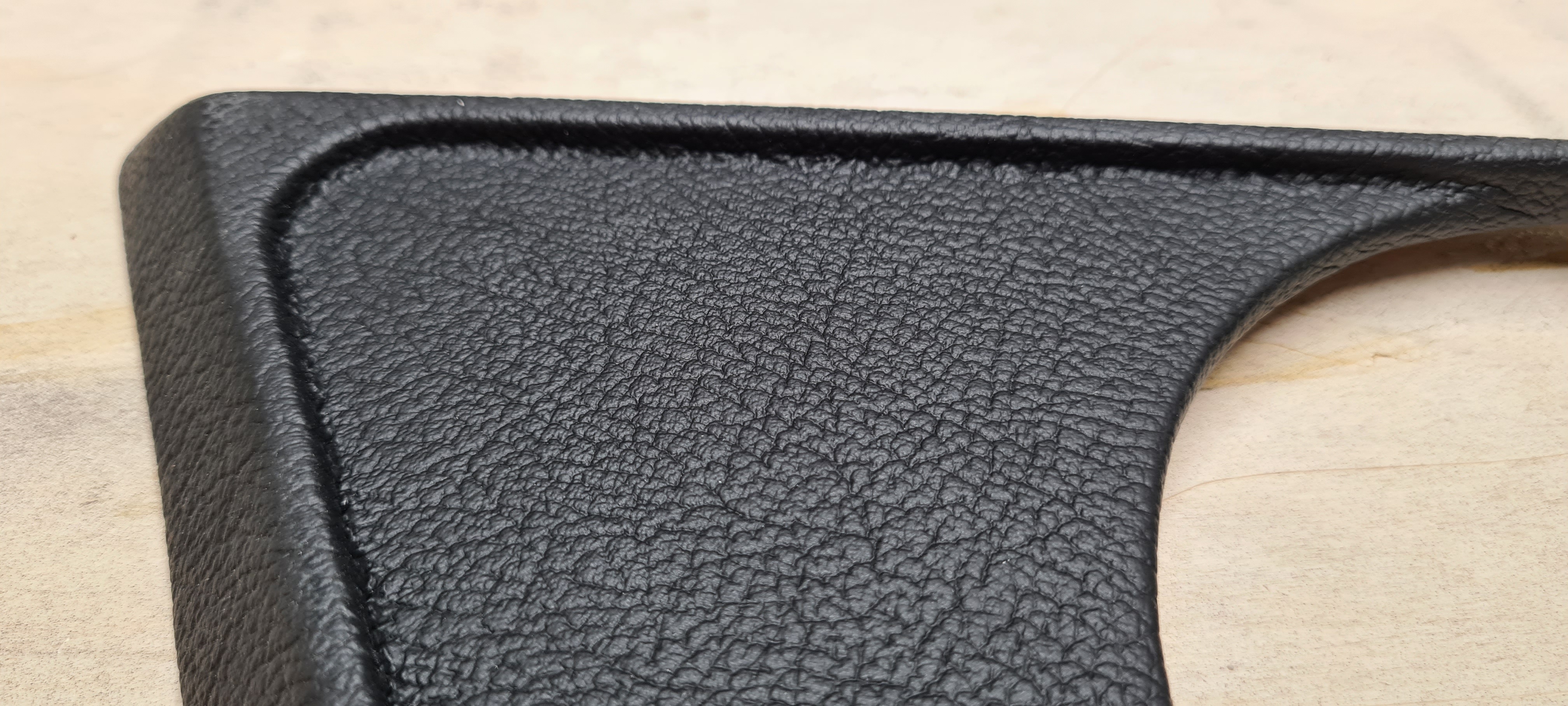

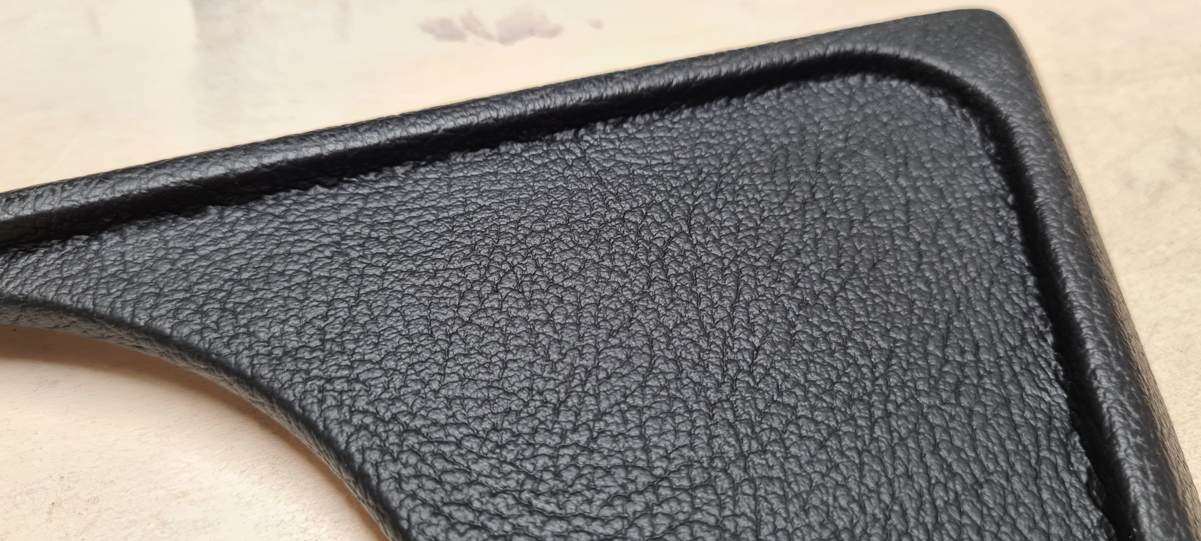

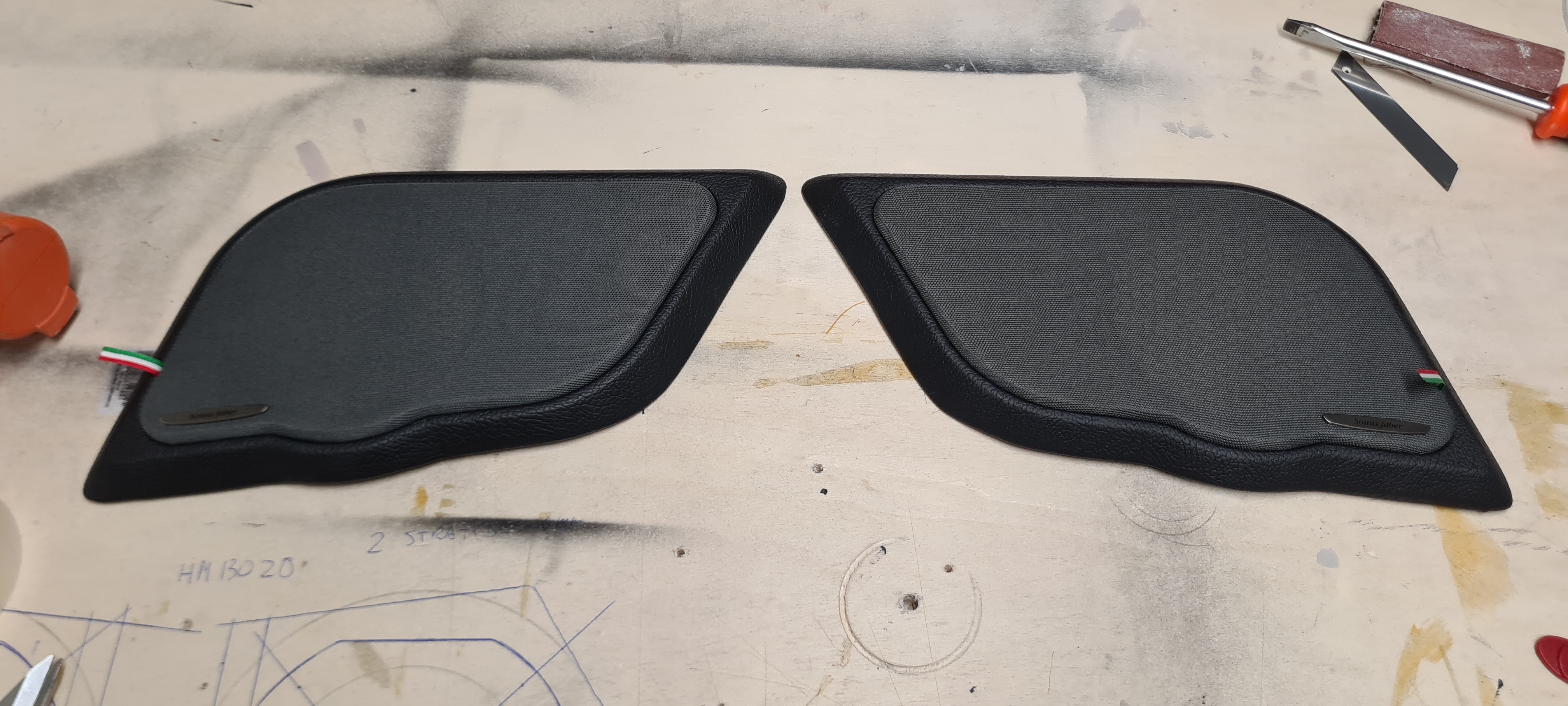

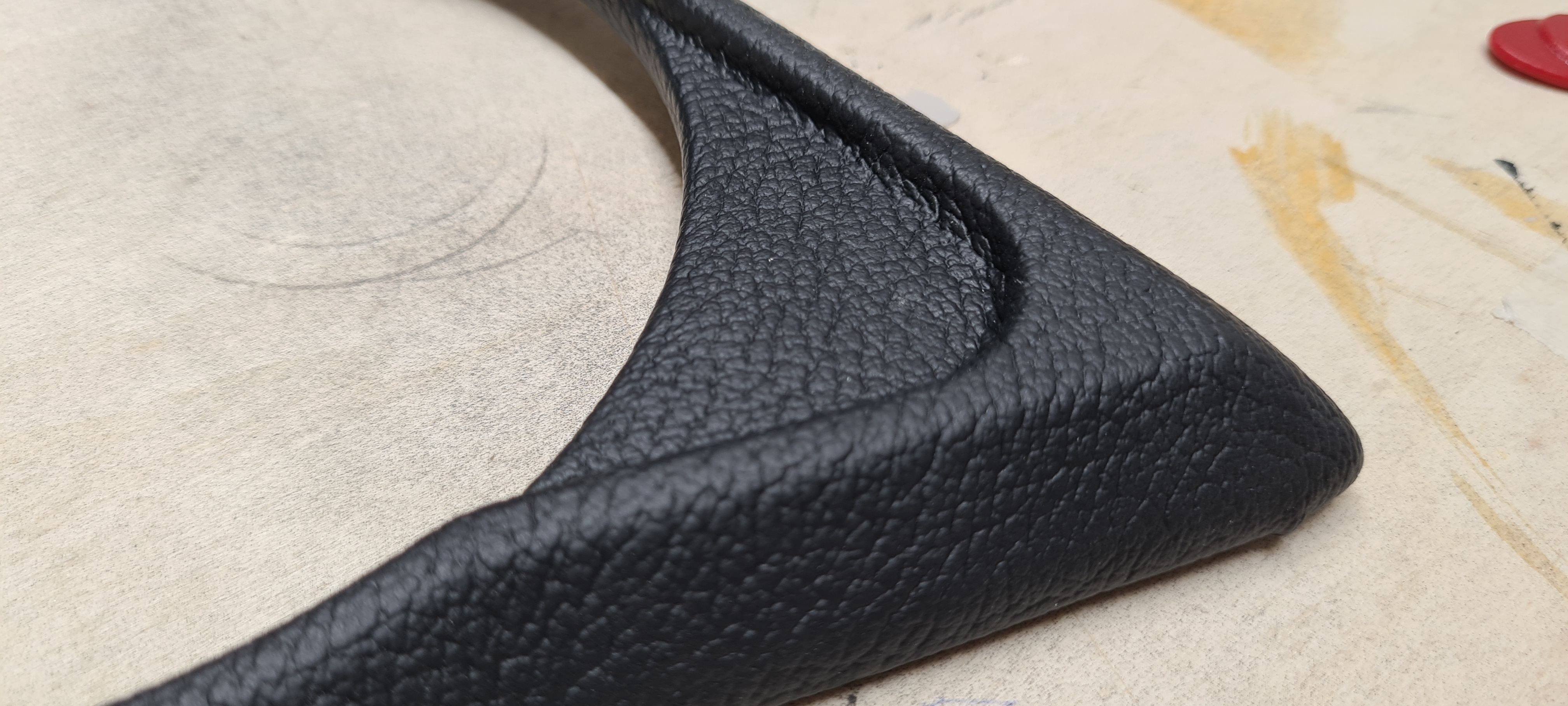

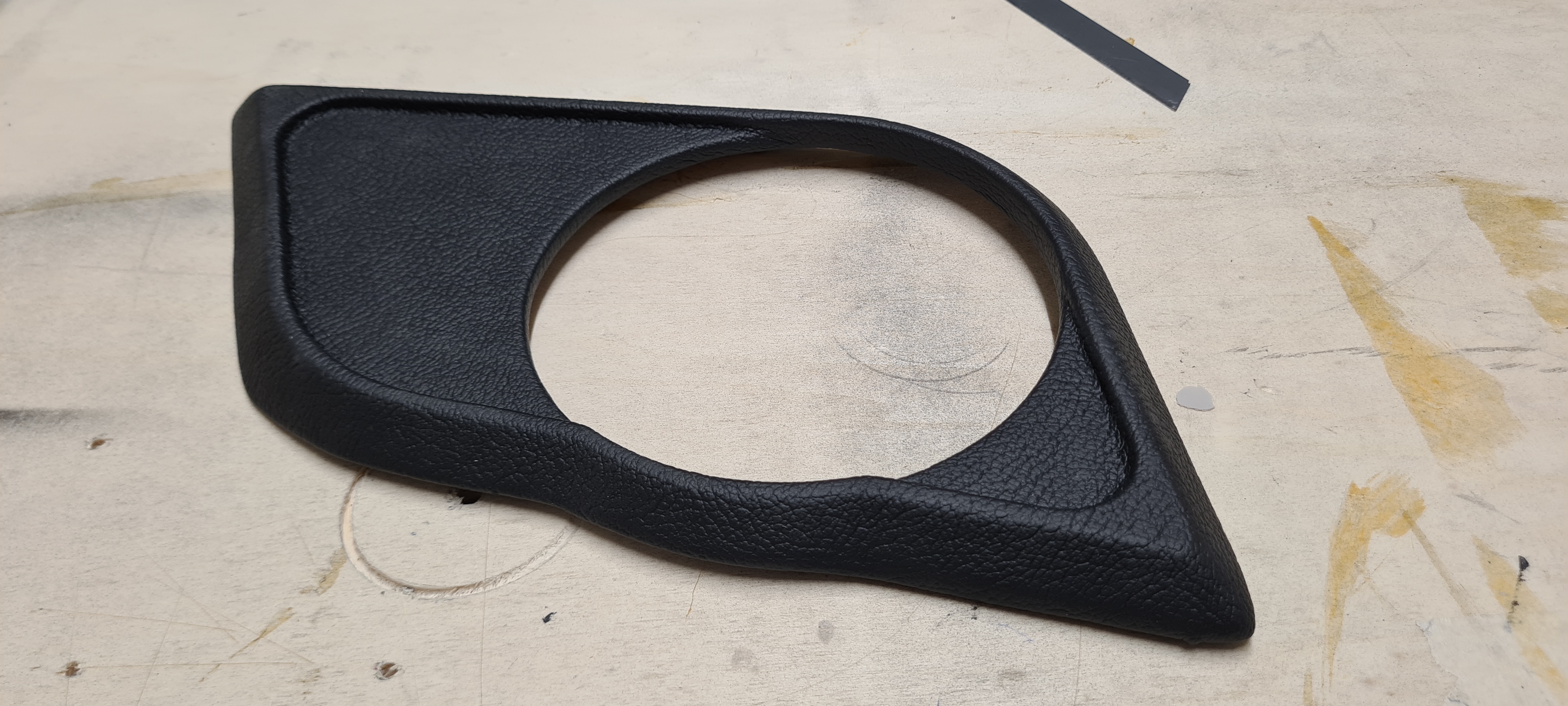

Questa mattina sono stato in produzione "a ripetizioni" dalle signore della pelle... che mi hanno dato alcune dritte che si sono rivelate PREZIOSE...
Quindi dopo cena rivestiti con l'aiuto di @The_Bis la seconda coppia di supporti e credo proprio... che in macchina ci finiranno questi ultimi!!!

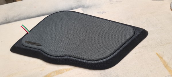

La versione 2.0 viene sempre meglio...
Ora sono ridotti all'essenziale ma esteticamente la differenza è moltissima...
Sempre più curioso di vedere cosa diranno le prime misure....
Ne vedremo delle belle!!!!

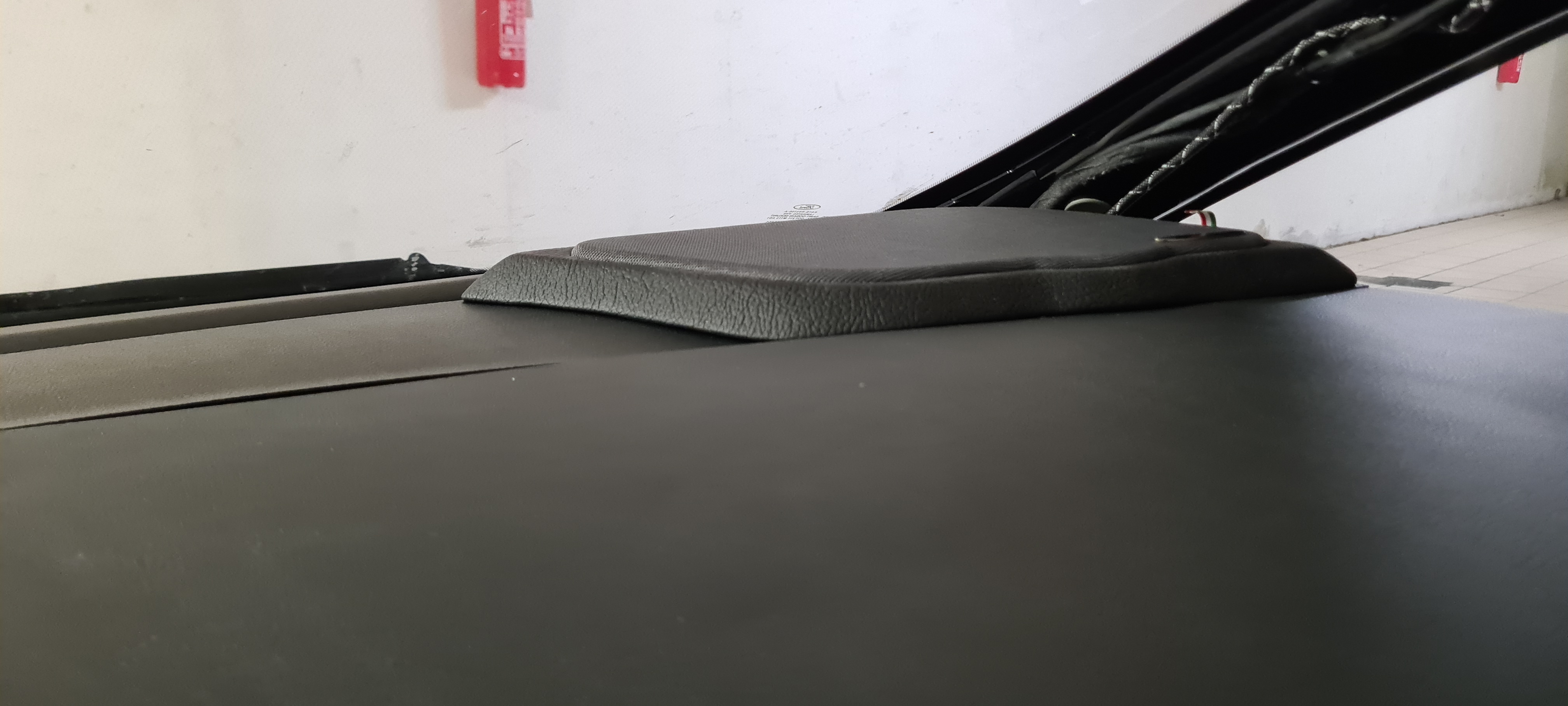

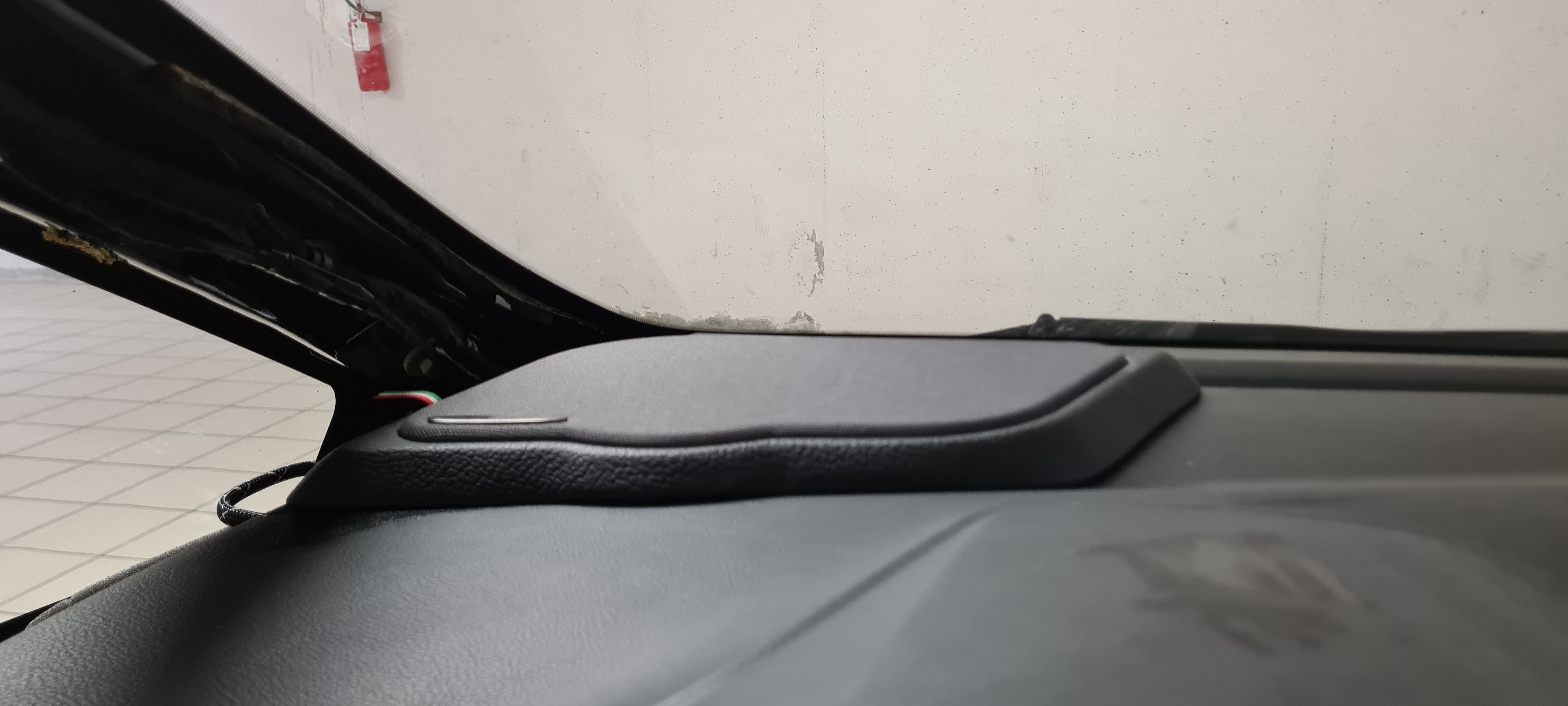

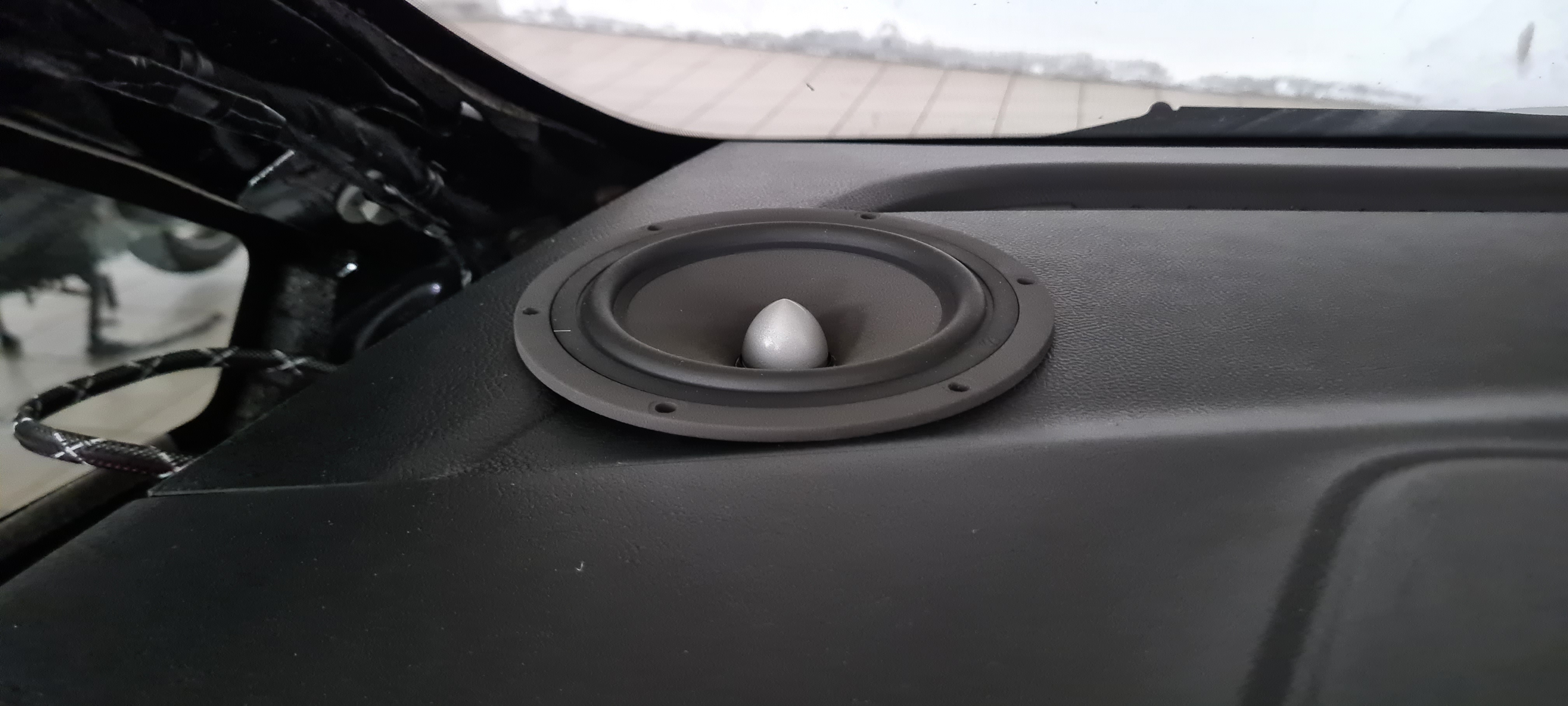

Non poteva mancare la foto dei supporti appoggiati in posizione

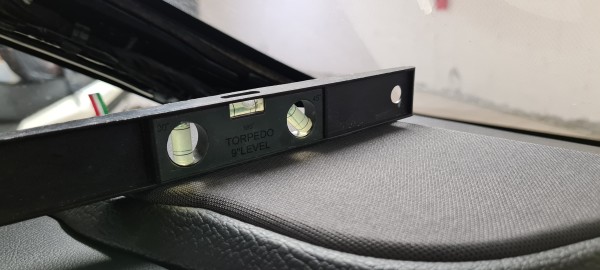

#1695

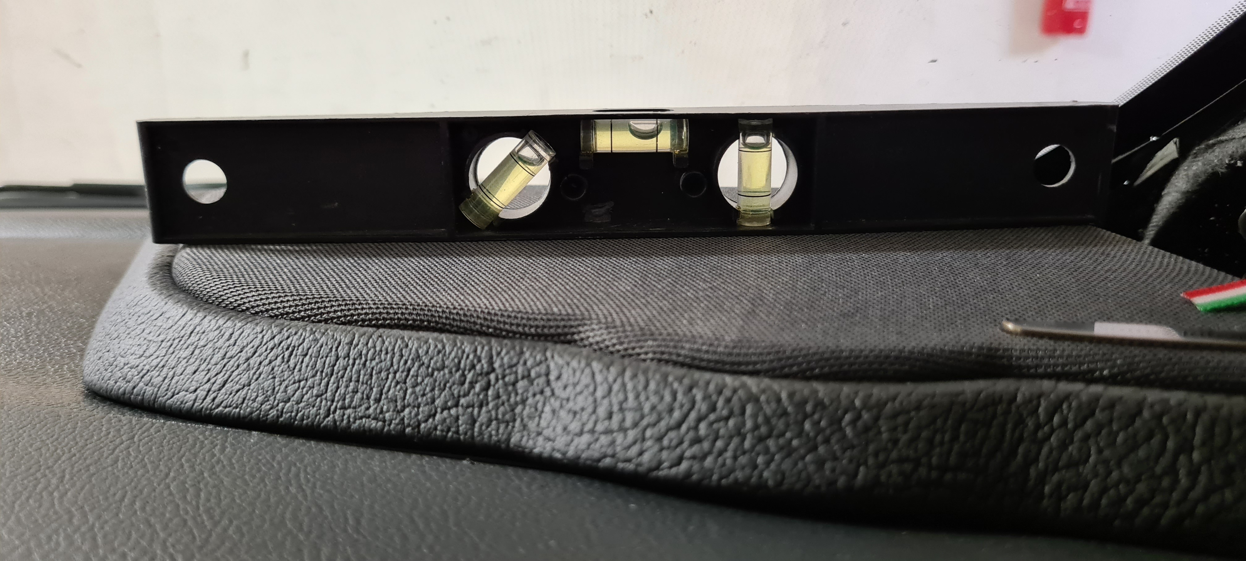

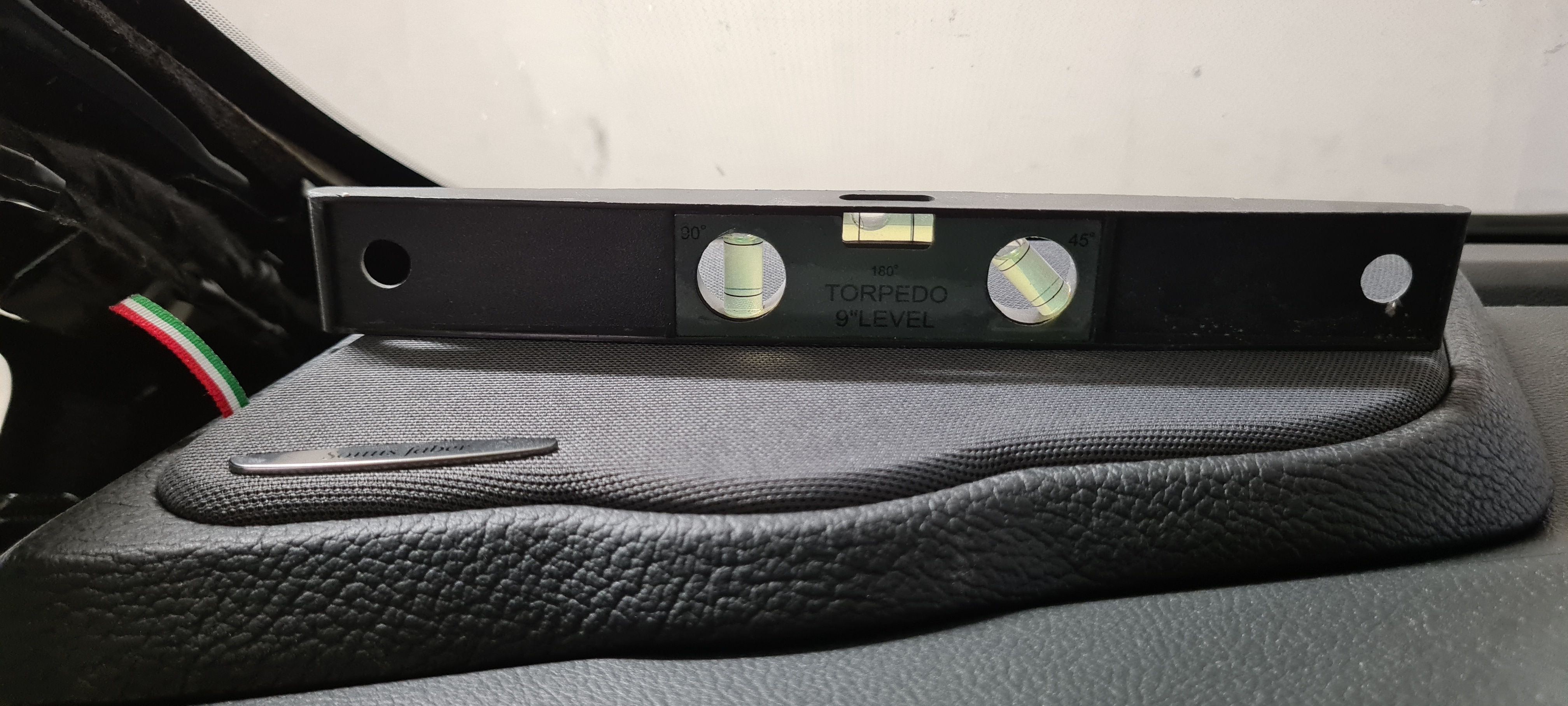

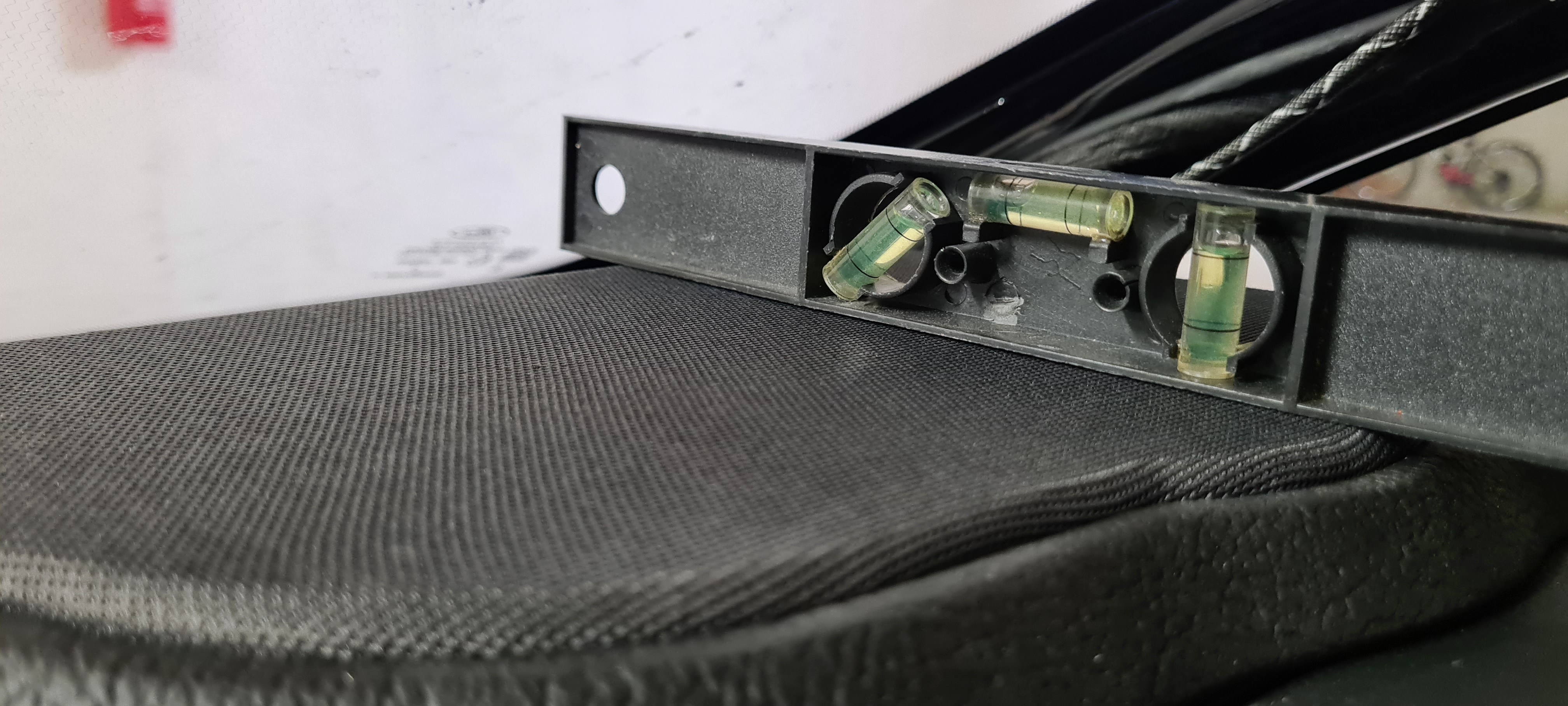

Queste per far capire gli orientamenti.... in questi casi FONDAMENTALE usare una piccola bolla altrimenti nn ci capisci niente

Per me erano bellissimi anche i primi.. XD
Pochi mm e sono molto più integrati. Davvero un ottimo risultato. :yes:
Si, anche io sono curioso di vedere le misure.. E capire a che frequenze puoi incrociare i tweeters, ma anche i woofers.. :hmm:
E sono anche molto curioso di vedere dove finiranno i tweeters, che sicuramente posizionerai definitivamente dopo averli misurati.. :arr:
