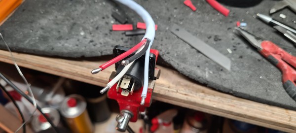

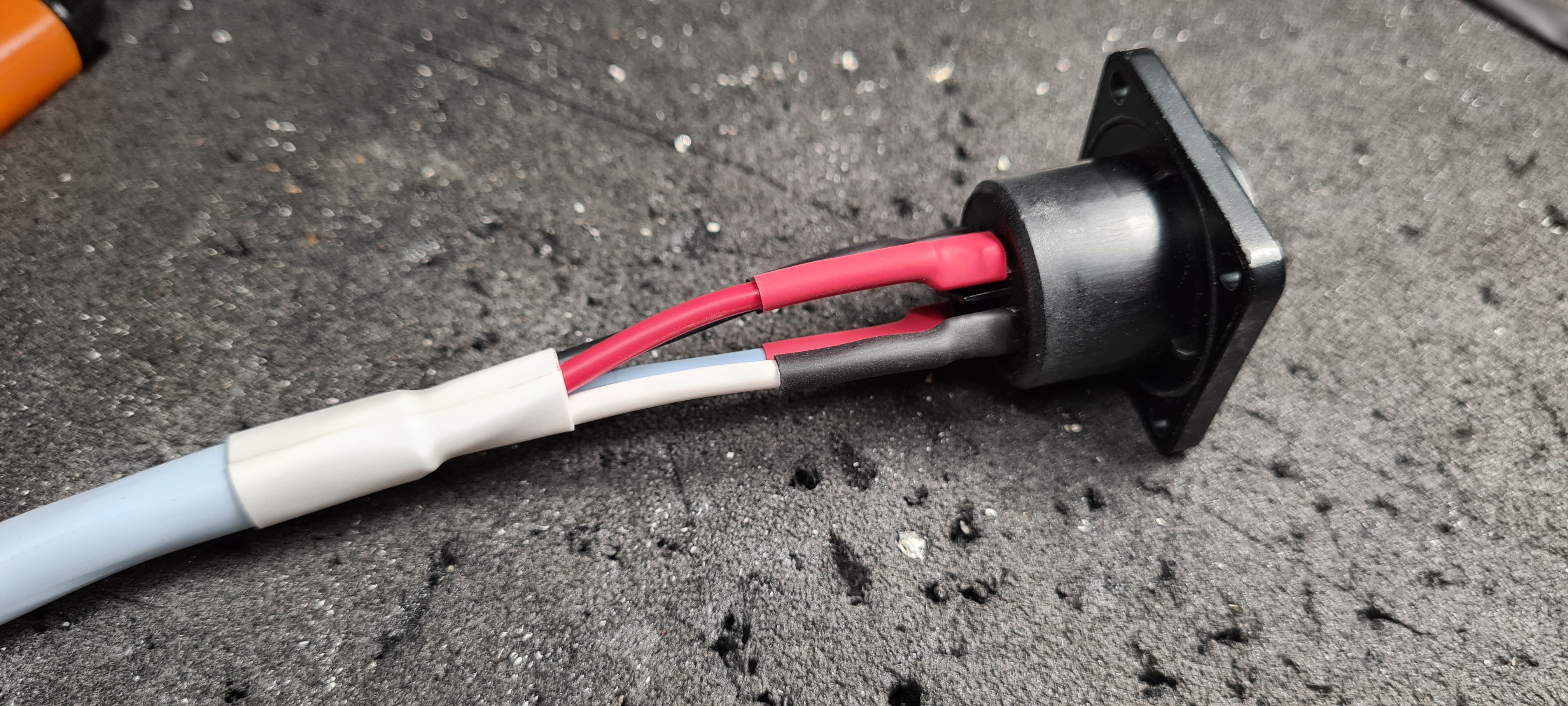

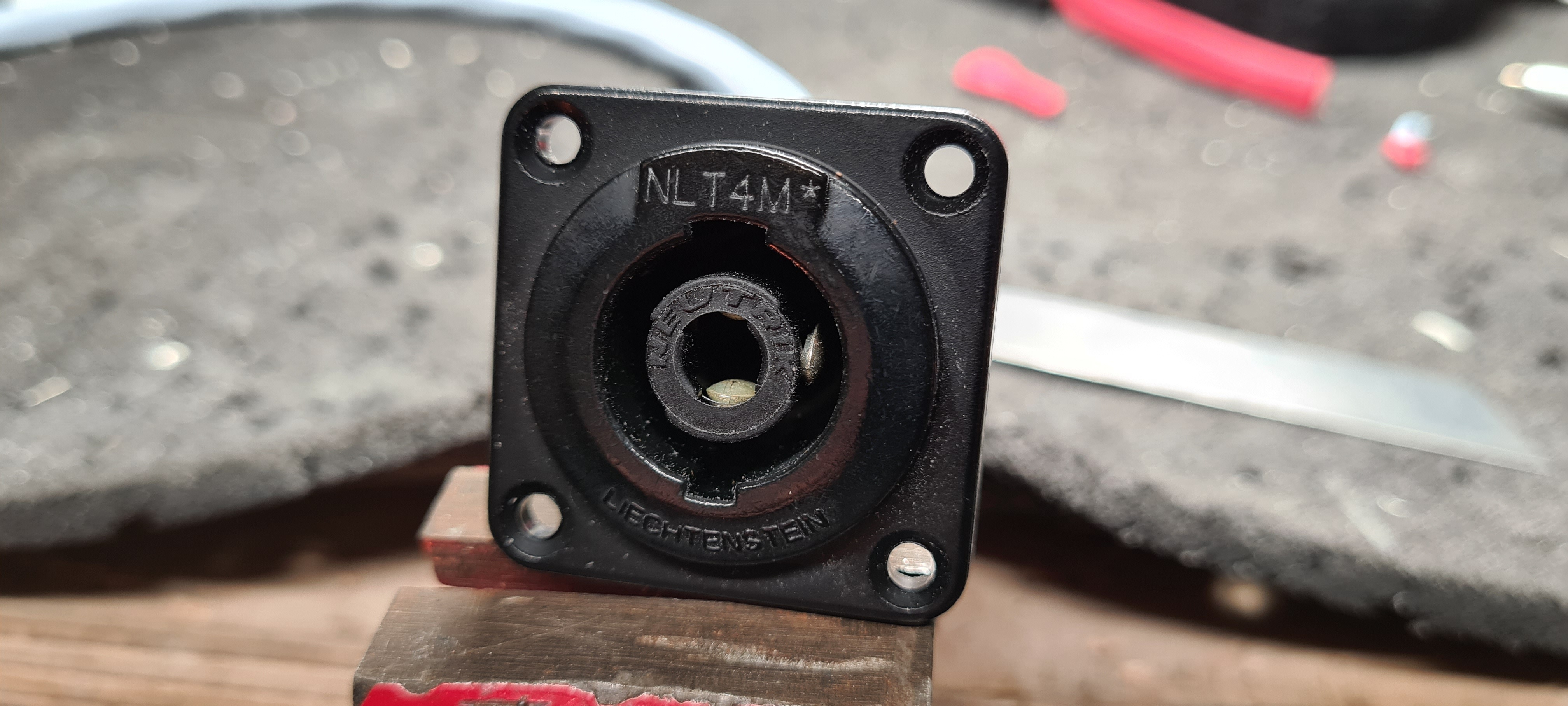

Cablaggio del connettore speakon del sub.
Ho usato un Neutrik NLT4M (è il top di gamma che fanno con corpo in alluminio... ROBUSTISSIMO) e cavo Supra Rondo 4x2,5mmq (lo stesso con cui ho cablato tutta l'auto)

Nostromo ha scritto: 16 feb 2022, 23:22 Cablaggio del connettore speakon del sub.
Andrea, toglimi un dubbio.
Dato che gli speakon hanno 4 connettori, userai un doppia bobina, farai un semplice aumento della sezione o c'è qualche magheggio per il fatto che vedo saldati due positivi e due negativi?
Dato che se non ricordo male anche sulla musa avevi usato degli speakon, cablati allo stesso modo
Re: FORD Sonus-MAX
#1052
davide_chinelli ha scritto: 18 feb 2022, 20:06
No... sulla musa non avevo speakon da nessuna parte. Qui li userò semplicemente per connettere biwiring il tutto.

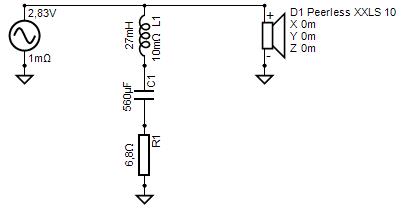

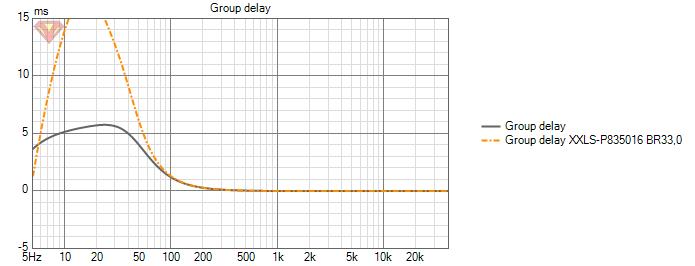

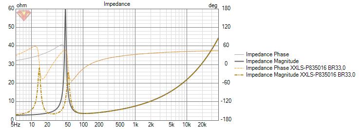

#1055

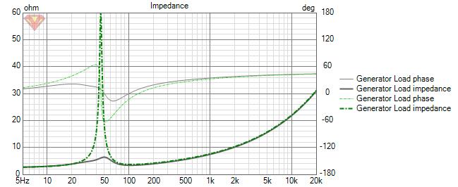

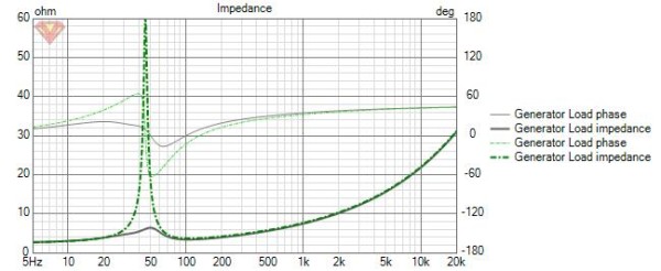

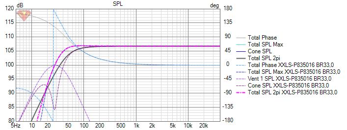

Questo è il confronto a parità di volume di carico tra cassa chiusa e reflex... e lo studio della compensazione del picco nel caso della cassa chiusa (si vede che differisce da quella del reflex sostanzialmente per il valore del condensatore... le resistenze possono essere impiegate le stesse di una o l'altra)

Ultima modifica di Nostromo il 19 feb 2022, 11:16, modificato 1 volta in totale.

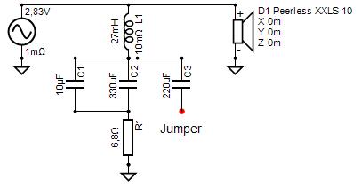

Nel caso di voler provare entrambe le configurazioni senza dover smontare e rimontare la cella di compensazione (dato che andrà dentro al box) basta riprogettarla con una coppia di cap di cui uno escludibile tramite un jumper posto nel pannello frontale del box XD
VituixCAD XO-schema 02.jpg (10.54 KiB) Visto 898 volte

Bel idea.
