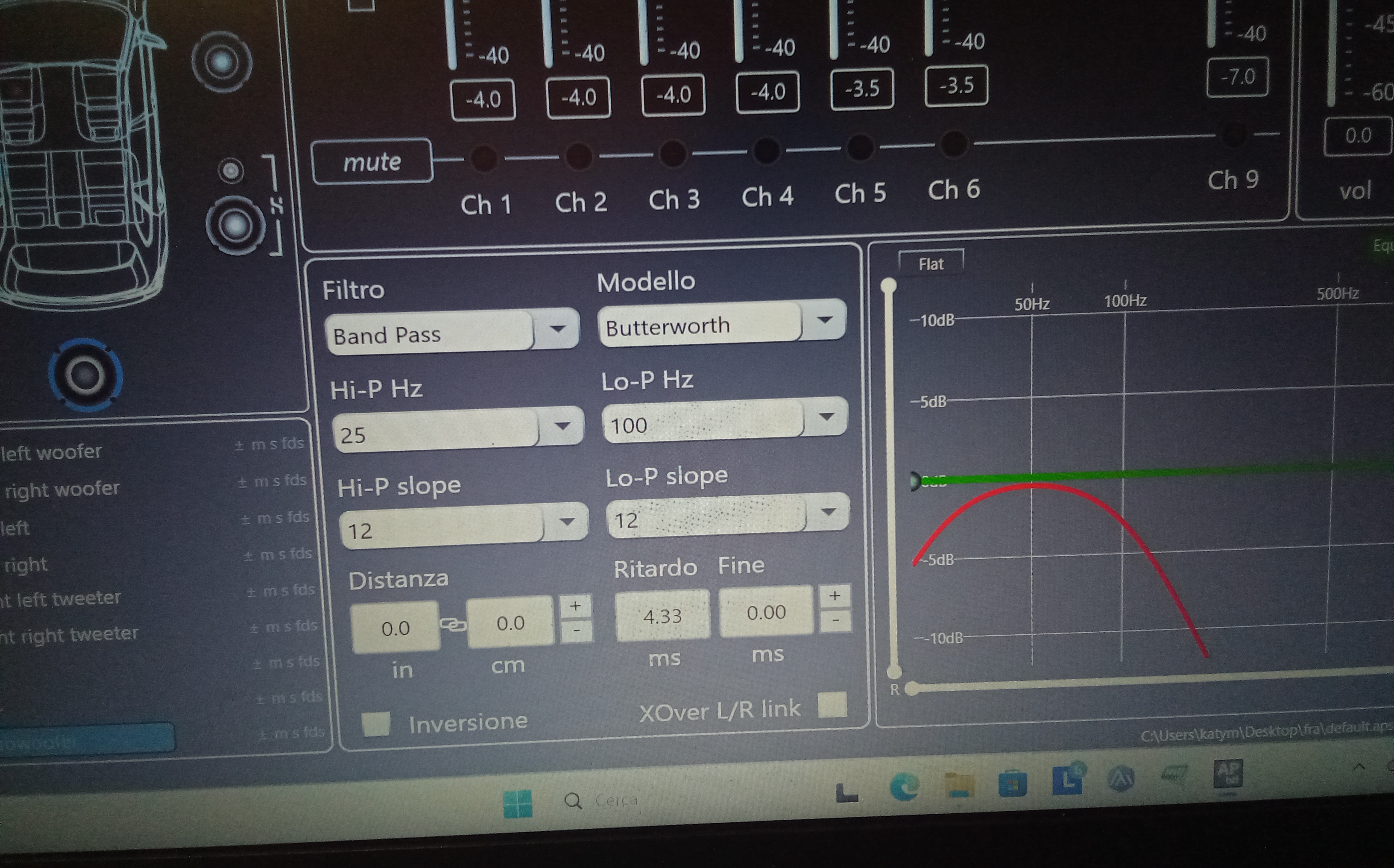

Eccoci ragazzi, oggi è passato Fra, abbiamo fatto un paio di prove al volo prima della pappa, a orecchio e quel poco tempo a disposizione oltre a impostare il sub in low pass 60 e impostato i ritardi sempre a orecchio devo dire un bel miglioramento, pensavo molto peggio, poi abbiamo tolto il copri vano originale e girato il sub verso l'alto mettendo anche un po di cotone sintetico tra ruota e attrezzi vari, molto meglio in questo modo anche se non sono riuscito a impostarlo per bene, ho abbassato anche i cross over dei tw perchè erano molto taglienti, è chiaro che servirebbe una bella taratura microfonica ma io credo che il sub può andare e per migliorare non so, forse meglio investire su un ampli migliore e magari tirare fuori quei tw dai montanti o addirittura un tre vie.
Posto uno screen di come era impostato il sub

Se devi mettere un Sub sonico al Sub, che su un sub in cassa chiusa è un po' un controsenso...
Almeno piazzalo a 20hz con 24db di pendenza...
25hz con 12db ti mangia una bella fetta di bassi...

Esatto..
Se deve essere impostato cosí per non distorcere, non sta facendo da sub.
Serve una taratura. La botta a 45/50 Hz la devono fare i woofers in un impianto SQ. altrimenti il sub fai fatica a farlo sembrare davanti.

No raga era impostato come lo screen non so perchè. Poi è in reflex

Se è in reflex il Sub sonico può avere senso, non è detto sia obbligatorio, ma mettetelo a 20HZ 24db.
Il passabasso dovrei essere un indovino per dirti a che frequenza è corretto configurarlo e che pendenza utilizzare. Ma può tranquillamente essere che in realtà i 100hz 12 db vadano bene se il SUB in cassa ha una caratteristica induttiva particolarmente elevata.
