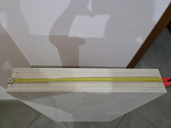

Buonasera a tutti e grazie infinite x i consiglio a breve con il grande Anto tareremo tutto e vi aggiorneremo ecco le misure del mio Box

Mi spiace ma quel box non va bene... È talmente sottile che temo fortemente l'altoparlante riesca a beneficiare correttamente del volume.
Qualcosa fa, ma tecnicamente/accademicamente è decisamente troppo estremo per poterti garantire che funzioni bene...
Cmq, nel caso altoparlante slim obbligatorio... Non è una scelta.
Ma io a malinquore rifarei il box

Anche io l'ho visto molto sottile, poi ho detto bo se lo ha fatto audison... Però potrebbe realizzare una sporgenza dove sta il sub da far cadere dentro al ruotino, anche lui vuole il ruotino (a roma è una moda se non vuoi rimanere a piedi, città storica con strade antiche T_T )
Aggiungo pure che il sub è rivolto verso il basso nella nicchia non trattata e poi è coperto con il pannello di serie che è molto spesso, secondo me a parte che suona per conto suo per via della taratura il suono di barattolo di latta è dovuto anche a quello.
Quando ci vediamo farò un paio di prove veloci a girarlo senza pannello e taratura e poi vediamo.
Quindi da valutare se aggiungendo ila sporgenza per il sub che scende nel ruotino può andare bene quella cassa che ha fatto. Grazie a tutti.

Buongiorno a tutti si come dice Anto e come ho detto nei post precedenti farei scendere il sub nel vano ruotino recuperando così altre litri e vediamo che succede poi vi aggiornero un saluto e grazie a tutti
