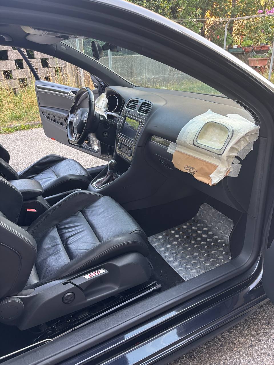

Li, nei paraggi, ci sono due airbeg, uno sopra il cruscotto alla sinistra della bocchetta destra e uno sul montante nella parte alta.
Come farò io, non do nessun tipo di fastidio ad entrambi anzi, molto meglio rispetto a prima avendo ora i due montanti originali.
Inoltre recupero l'uso dello specchietto destro al 100%.
La perdita di entrambe le bocchette mi importa relativamente poco. D'inverno non accendo mai il riscaldamento e d'estate rarissimamente il clima.
Avendo i montanti originali, ho recuperato anche le due piccole bocchette che hanno alla loro base.
Ho preparato le due basi di partenza......vedremo che ne esce:)......

La distanza dal punto di ascolto credo sia la stessa, solo più bassa.
Non mi va di cambiare medio perchè questo va che è una meraviglia.
Vi garantisco che a montante le ho studiate tutte e quello che avevo costruito era il miglior compromesso che avevo trovato.
Da questa foto potete vedere che le distanze sono simili......

E allora, se devi deturpare l'auto, fai un lavoro che abbia anche senso da un punto di vista acustico e senza compromettere alcuna funzionalità e montali in riflessione nel punto più lontano dalle tue orecchie e più laterale possibile.
Ergo, due buchi sulla pancia coni montati a faccia in su e una bella mascherina di contorno per integrarli con il veicolo.
Quello è un lavoro sensato e che non ti fa rinunciare alle bocchette dell'aria... Suvvia... Quante auto hai visto con gli altoparlanti in quella posizione di recente? Se anche ti spazzoli tutti i vari gruppi di facebook...
Te lo dico io, NESSUNA...
Ora se non ti fidi, giochiamocela sul piano della statistica, per quale motivo nel corso degli anni mai nessuno si è messo a fare un lavoro del genere? Quando c'è gente che buca fuori per fuori i passaruota e i bagagliai?
Ci sarà un motivo giusto?
La profondità dell'immagine sonora, ma anche la possibilità di essere meno in grado di percepire la sorgente sonora e ricostruire l'immagine stereo beneficia enormemente da un posizionamento "lontano" degli speakers... Tutti lavorano (auto permettendo) per spostare tutto più avanti possibile e tu ti metti gli altoparlanti davanti alla faccia...
Ora, tu hai le tue esperienze e le tue convinzioni, ma qui c'è un forum che ne ha viste e sentite tante di auto, te l'ho già detto anche in precedenza... Se non cominci a fidarti, non si fa un metro...

Purtroppo l'auto la uso tutti i giorni, 7 su 7 e non posso tenerla ferma e non ne ho altre.
Potessi farlo si, certamente non mi spaventerei a fare cose particolarmente interessanti e funzionali ma tant'è, si cerca il miglior compromesso.

Che non sono le bocchette dell'aria... Quella è una porcheria...
Piuttosto vai avanti a modificare la cartella e montali piú in alto possibile e più avanti possibile sulle cartelle.
Non lo consiglierei a nessuno, ma almeno lavori a banco e riesci ad usare anche la macchina...

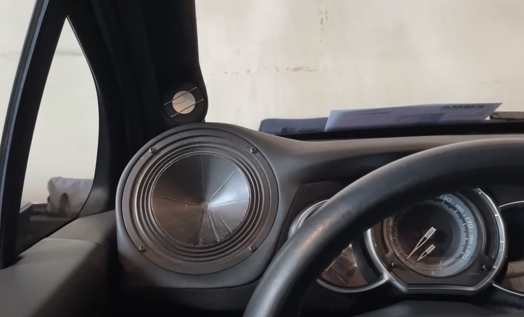

Comunque l'installazione in questa posizione ,l'ho vista su parecchie auto partecipanti al circuito emma a Salisburgo.
Credo che qualcosa di decente possa venir fuori no?
Certamente dietro gli altoparlanti ci saranno volumi dedicati ecc ecc ma sempre sparati in faccia sono.

Sono stato a Salisburgo, auto cosí nessuna... Auto con medi a cruscotto, anche dove non esiste la predisposizione tantissime. Auto con medi sulle bocchette dell'aria nessuna.

al minuto 39:42 ad esempio, o al 53:51......ma ce ne sono molte altre con papaveri anche da 16 e sempre in quella posizione.

altre foto emma 2019 e 2023.
Insomma, non mi sembra neanche una novità quel tipo di installazione.

dvdweb ha scritto: 20 lug 2025, 22:10 altre foto emma 2019 e 2023.
E chi ha detto che è una novità?
Io ho detto che non funziona e che è una storpiatura della macchina....
Infatti 2025 ma anche 2024 (ed è molto probabile anche gli anni precedenti) auto che partecipano alla competizione fatte in quel modo sono zero... Poi se prendi per buone le show car che fanno per fare scena i produttori allora è un altro cinema.... Rimane che quella soluzione non funziona....
Non è sbagliato in senso assoluto, c'è una Civic americana che è stata fatta in quel modo ma della macchina originale non c'è più niente... Guida centrale e cruscotto completamente rifatto. Tra ascoltatore e midwoofer ci sarà 1,5 metri.... Nel tuo caso ci saranno si e no 70cm.
Certe cose se non funzionano, ahimè, non funzionano....
Non è che con i montati fatti come prima funzionassero eh.... Ma quelli ormai erano fatti...
