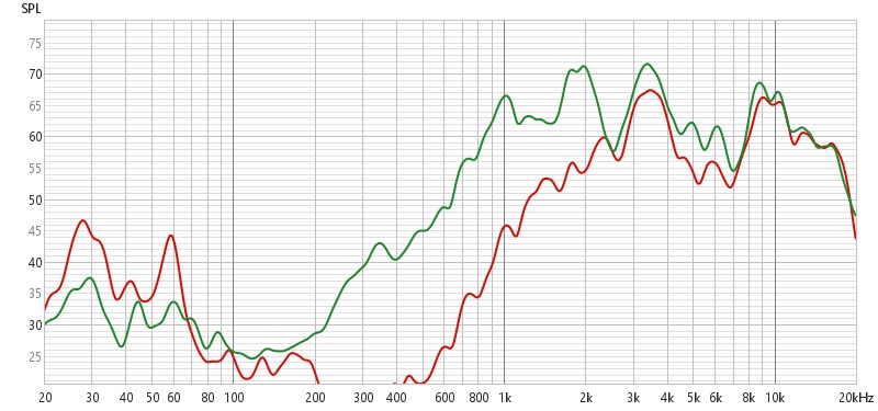

Il grafico di sotto è strano, (messaggio 80 )perchéi sui 300-hz dove il cross non ha influenza in una curva c'è un eccesso di medio bassi, qui sul lato sx.zag60 ha scritto: ↑5 mag 2025, 12:44 Buongiorno ecco i primi grafici senza e con filtro.Ancora nessuna modifica rispetto allo schema originale.I valori dei componenti sono quelli dello schema,perchè ho lo strumentino che mi legge le induttanze,mentre per resistenze e condensatori sono valori standard.Microfono in posizione centrale lato guidatore,altezza orecchi,fermo.
Cmq dai successivi grafici( mess-81) penso che gli incroci si dovrebbero un po' allargare, penso di far scendere un po' meno i Tw e modificare il Q del passa-basso dei wf (quindi modificare anche la pendenza acustica) , per le modifiche vedrò di fare qualche simulazione domani.
Cosa ne pensi Ozama?

Zag60, forse hai confuso le curve, la verde e blu sono uguali.zag60 ha scritto: ↑5 mag 2025, 12:44 Buongiorno ecco i primi grafici senza e con filtro.Ancora nessuna modifica rispetto allo schema originale.I valori dei componenti sono quelli dello schema,perchè ho lo strumentino che mi legge le induttanze,mentre per resistenze e condensatori sono valori standard.Microfono in posizione centrale lato guidatore,altezza orecchi,fermo.
Per facilitare la visione, dovresti mettere in una sola immagine Wf e Tw con cross, altoparlanti singoli e complessiva sempre sotto cross.
Re: Cerco aiuto per...
Si, le curve viola e blu dei tweeters sono strane. Deve aver imbarcato rumore durante la misura. Ma succede anche a me, con i condizionatori accesi, in laboratorio. Potrebbe essere qualcosa del genere. Se è cosí, non penso che sia importante ai fini dell’incrocio woofer/tweeter.
E anche a me sembrano molto sovrapposti gli altoparlanti.
Ma per vedere se sommano o cancellano, servirebbe appunto la curva totale degli altoparlanti filtrati sovrapposta, nello stesso grafico, a quelle di woofer e tweeter.
Ovviamente, il tutto un canale per volta.

Nel messaggio 80 in effetti la verde e la blu sembrano la stessa curva, o due riprese uguali dello stesso canale. E non vedo indicati i canali misurati, tra l’altro.
Dal picco a 90 Hz, comparato con quanto pubblicato dopo, direi che la rossa è il destro. Ma cosa significa “destro non filtrato”? Sarebbe la somma woofer e tweeter attaccati in parallelo senza cross alcuno, o parliamo del solo woofer?
Non ha senso una misura totale di un woofer ed un tweeter non filtrati eh.. Anzi: stai attento con il rumore rosa, a misurare i tweeters senza filtro..
Questo, per vedere cosa salta fuori. Io però lavorerei con le curve target, per modellare i filtri. Concentrandomi su un altoparlante per volta, comparato alla curva target tagliata con il crossover desiderato. Solo una volta modellato l’altoparlante sulla curva, proverei a farli suonare assieme.
Così vanno bene i grafici,
La premessa è che non si hanno i ritardi temporali, e che si tratta di un tradizionale 2 vie in auto, quindi con un offsett di distanza fra i due altoparlanti di uno stesso canale importante, sarà 70-80-cm , quindi con queste premesse, una corretta messa in fase acustica corretta è se non impossibile altamente improbabile.
Zag una buona messa in fase di vede anche da come si sommano le risposte, la teoria direbbe che in zona Incrocio la risposta complessiva deve essere più alta di 6-db rispetto alle singole vie, in realtà se è più alta di 4-5-db è un ottimo risultato, in questo caso tu hai un discreto guadagno nella complessiva del canale dx, forse va meglio perché la distanza di wf e Tw dal punto di ascolto è simile, sul canale sx inece va molto peggio, continuando n lla taratura (è questo che stai facendo) si può vedere se si può migliorare la situazione, vediamo....(Ti avevo chiesto anche di provare in fase e controfase elettrica i Tw, e vedere a schermo come sia meglio, fatto ? )
Sempre sul canale sx c'è un certo rinforzo sui 300-hz rispetto al dx, nell'ottica di avere curve simili fra sx e dx, questa zona andrebbe abbassata.... avevo chiesto se hai un equalizzatore, ma insomma delle volte non dai tante informazioni, se non lo hai si potrebbe provare una cella rlc serie in parallelo, nel caso la simulo.
Cmq date le premesse, la situazione male non và, cercherei di fare scendere un po' meno i Tw.
