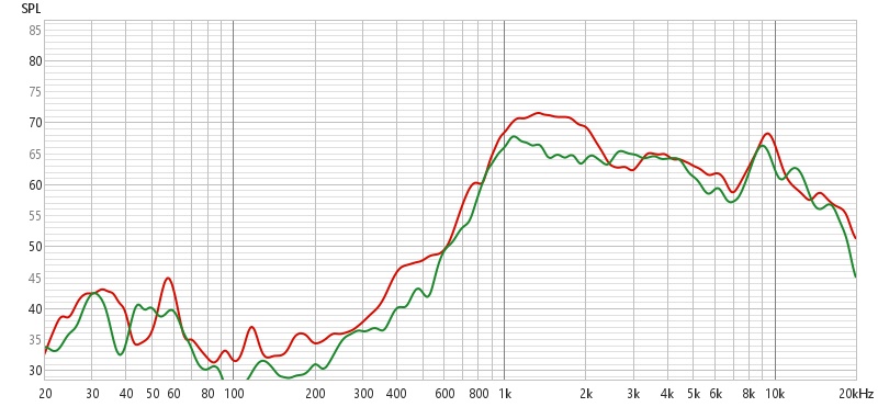

in verde canale L,in rosso canale R
zag60
Messaggi: 33
Iscritto il: 22 apr 2025, 14:50
Re: Cerco aiuto per...
Messaggio da zag60 »
Canali non filtrati,microfono in verticale,file calibrazione 90°.Mic in movimento.

Eh, mic in movimento per verificare gli incroci non va bene. Viene “tutto bello”, e non esce una misura confrontabile con quella successiva, purtroppo. :hmm:
Utile per un’indagine finale in ambiente e per l’equalizzazione “di fino”. Ma per la “progettazione degli incroci” non è affidabile. :)
Ti consiglio di fissarlo a “centro testa” con uno stativo a morsetto o anche un’asta corta con la base, tipo quelle da tavolo, appoggiata al sedile. E prenderti bene le misure dal poggia testa (al centimetro, compresa posizione schienale e sedile). In modo che annotandoti anche i livelli, tu possa ripetere le misure in sessioni successive, potendole confrontare con un buon grado di affidabilità. :yes:
Oltre alle misure nude (da ripetere), se vuoi, prova a fare anche i due totali woofer + tweeter, da sovrapporre alle misure singole, come ti avevo fatto vedere.
Nelle parti comuni, con microfono fisso, la misura totale deve essere UGUALE a quella dell’ altoparlante singolo. Altrimenti non riesci a vedere bene se somma o no, nel punto dove si fondono.
Somme e cancellazioni le potrai apprezzare in una zona tanto più estesa quanto sono basse le pendenze e sovrapposti gli altoparlanti.
La scala, lo smooth ed i livelli direi che vanno bene. :yes:
Ma la differenza di livello tra i due woofers, dipende dalla posizione degli altoparlanti o l’hai cambiato tu?
Tra l’altro, sarebbe più “normale”, per il woofer, che il verde fosse il destro, a guardare il decadimento in alto. :hmm: Ma in auto succede di tutto eh.. Puó essere. Anche il mio woofer destro “nudo” è complessivamente più basso del sinistro di 4/6 db. Ma in basso è circa lì ed in alto è più esteso. Si “capisce” che è il destro.

Ok mi attrezzo.Il livello del woofer è diverso per colpa mia,ma era tardi e non potevo ripetere la misura.Ma ad una prima "occhiata" che incrocio faresti?

È adatta ad auto poco rumorose. Io, ascoltando in movimento con la Panda, sotto i 150 ho dovuto progressivamente aumentare qualche db.
Per l’incrocio, mi pare che i woofers salgano abbastanza e che i tweeters scendano pure bene.
Senza conoscere le caratteristiche elettriche dei tweeters, proverei almeno un 2,5 KHz 12 db/ottava.
Ma bisogna guardare un attimo gli smorzamenti. Il tweeter di destra ha una bella gobba.
I picchi sui 4 K dei woofers, se risultano anche alle misure “fisse”, potrebbero “sbucare” sotto i tweeters.
Tuttavia rimanderei a dopo le misure con microfono fisso e livelli certi.
E sinceramente, senza i ritardi temporali non sappiamo cosa succederà alle fasi finchè non tenti una misura comparativa altoparlanti contrari/totale canale. :hmm:
E tieni conto che io con i passivi ci ho sempre solo “pasticciato” 30 anni fa’. Non sono la persona giusta. ^^

Non ho letto tutto perché ho poco tempo.
Mi pare di capire che tu voglia far funzionare con un filtro passivo sviluppato ad Hoc il due vie anteriore.
Se hai la possibilità di fare misure acustiche ed elettriche si può simulare con un certo livello di accuratezza MA la misura di risposta acustica deve assolutamente essere comprensiva della fase. Quindi no RTA con moving mic. E poi serve rigorosamente la risposta elettrica degli altoparlanti sennò rischi di fare un filtro che ti va ad impedenze ridicole con conseguente protezione o alla peggio danni all'amplificatore.
P.s. senza sapere come sono installati gli altoparlanti ti posso già dire che i tweeter sono probabilmente montati in predisposizione quindi sostanzialmente rivolti uno verso l'altro. E la risposta dei tweeter ne risente in modo molto evidente e la cosa è più che visibile alle misure.
Però attenzione perché una risposta così scarsa potrebbe essere determinata anche dal fatto che magari stai usando un microfono senza file di taratura a 90°.
Messaggi: 13284
Il file di calibrazione c’è. Lo ha scritto tra le foto delle misure. Mi sa che la risposta è proprio data dalla posizione. :hmm:
È strano anche il decadimento del woofer che è indicato come “destro”, ma sembra “un sinistro”. ^^

Quindi le misure come devo farle?

The_Bis ha scritto: 24 apr 2025, 22:25 E poi serve rigorosamente la risposta elettrica degli altoparlanti sennò rischi di fare un filtro che ti va ad impedenze ridicole con conseguente protezione o alla peggio danni all'amplificatore.
Questa dove l'hai letta?
Messaggi: 13284
Per un filtro passa basso semplice su di un woofer, lontano dalla zona dei bassi, non penso che sia particolarmente problematica l’impedenza. Basta non mettere condensatori troppi grossi verso massa.
Tipo dei 100 micro farad.. Ma così a occhio, realizzando un passa basso tra i 1500 ed i 3000 Hz, 12 db/ottava, non penso che tu debba mettere un condensatore così grosso. :hmm:
Più problematico se devi realizzare un notch per abbattere un picco che da fastidio. Cose comuni in un filtro per uso car che funzioni, date le differenze di risposta L/R che vedrai. Ed hai cominciato con il ginocchio sul tweeter. :) Come vedrai e sentirai, applicando lo stesso filtro ai due tweeters, questi suoneranno diversamente e si incroceranno diversamente con il woofer del loro lato. -.-
Ma riguardo alla parte elettrica, principio è che se metti un condensatore grosso ed una bobina piccola per ottenere la stessa frequenza di taglio, ma con uno smorzamento diverso, perchè hai bisogno di abbattere un picco come quello del tweeter o al contrario, di tirare su un po’ la risposta perchè il woofer scende troppo alla frequenza di incrocio scelta, metti praticamente in corto la maggior parte dei segnali sotto a quella frequenza. E di fatto abbassi molto l’impedenza. O_O
Nelle formulette per i filtri TEORICI del catalogo Ciare che è “la Bibbia” di Delirium, questa cosa, assieme ad UN MILIONE DI ALTRE, non è nemmeno vagamente accennata. Non esiste solo il tipo di filtro trattato nelle formule del catalogo. Che non è nemmeno indicato, che io ricordi. Esiste il Chebicev, il Linkwiz/Riley, il Bessel, il Butterworth, eccetera. E questi tipi di filtro si distinguono per la forma del “ginocchio” dove piegano verso il basso (che sarebbe appunto lo “smorzamento” e per le ondulazioni (parlando in “fighettese” il “ripple”) prima e dopo la frequenza di taglio. Che comportano di fatto la forma che avrà la risposta elettrica del filtro. E che, quando implementati in passivo, anche l’impedenza vista dall’amplificatore.
Si puó variare il “ginocchio” (quindi il tipo) del filtro, cambiando il rapporto tra bobina e condensatore a parità di frequenza di taglio. Ma, essendo “in passivo” bisogna fare attenzione all’impedenza che assume la somma filtro + altoparlante. Che sarà il carico che vede l’ampli. :yes:
Insomma: da un esperimento tanto per giocare, puó diventare tutto molto complicato. Dipende da quanto vuoi “tirare la risposta” e dalle conoscenze che hai in campo di filtri e di acustica.
Per me, per “cominciare a capire”, se non vai oltre il 2 vie woofer/tweeter 12 db/ottava e non metti notch, si puó fare anche con il solo rumore e microfono fisso. E senza esagerare con il valore dei condensatori in parallelo.
Approfondendo, è necessario dotarsi degli strumenti necessari, anche a livello di conoscenza dell’argomento. :)
Io di passivi ne so qualcosa in linea teorica e, come detto, non mi sono mai cimentato seriamente. Quindi li, alzo le mani. ^^
Comunque la misura dell’impedenza si puó fare anche con Rew. Bisogna fare un’interfaccia con due resistenze ed avere una scheda audio che abbia ingresso ed uscita. Perchè serve eccitare l’altoparlante con qualche Volt e misurare la corrente assorbita sulle varie frequenze. Con questo dato, ricavato grazie alla misura sul partitore, Rew traccia la curva dell’impedenza dell’altoparlante sotto esame. :yes:
Nel wiki in italiano su Rew (purtroppo di una versione vecchiotta) c’è lo schema per realizzare l’interfaccia, molto semplice.
https://www.rew-wiki.it/index.php?title ... principale
Volevo fare l’interfaccia, e mi sono pure procurato le resistenze all’1%. Ma nel portatile non ho una grande scheda audio.. Ed ho anche poco tempo. E alla fine non mi sono ancora cimentato. È utile per molte cose, poter misurare l’impedenza. Anche solo per vedere la fc di un woofer in cassa (e quindi se è corretto l’accordo reflex teorizzato in un progetto, per esempio) o per vedere le perdite del un box o le risonanze della portiera, prima e dopo un trattamento.
Per quanto riguarda le misure, Stefano voleva dire che devi usare lo sweep e la modalità “Measurement” e non il rumore rosa con la modalità “RTA”. Ma devi aspettare lui. Io ho sempre usato il rumore correlato monofonico e non vorrei sparare c@zzate. Non ho esperienza. Sempre per il fatto della scheda audio, non ho sperimentato.
Usando lo sweep, non devi acquisire delle medie che vanno a comporre la curva, come fai con il rumore rosa, che di fatto è un “finto rumore” costruito riproducendo uno dopo l’altro una serie di toni singoli in una sequenza pseudo casuale, che si ripete ciclicamente. Ma acquisisci la risposta in tempo reale punto per punto. E con la risposta in ampiezza, acquisisci anche la risposta in fase. Ma con quel sistema, devi usare Rew come generatore ed entrare nella sorgente (o al limite nell’amplificatore, se non hai un “aux in”) in qualche modo.
Per avere la misura della fase Rew deve poter misurare la differenza di tempo tra l’emissione del segnale e l’acquisizione del microfono, punto per punto. L’altezza misurata rappresenta la risposta in frequenza. La differenza di tempo tra emissione ed acquisizione rappresenta la rotazione della fase istante per istante.
Con la misura della fase, usando le curve acquisite, puoi simulare direttamente gli incroci su Rew. Ma non so quanto è utile, dato che non hai da simulare l’intervento di un DSP, ma devi per forza lavorare in tempo reale ed acquisire misure mano a mano che cambi fisicamente componenti. :hmm:
Come detto, non mi sono mai cimentato a costruire un passivo con misure “passo passo”.
Messaggi: 7777
zag60 ha scritto: 22 apr 2025, 15:36
L'aiuto che chiedo è se qualcuno che sà usare questi nuovi programmi di simulazione crossover,mi può aiutare a progettare lo stesso.
Se misuri con REW non è strettamente necessario, vedi alle misure come risponde il cross che hai fatto rispetto alle misure senza cross, e poi modifichi i componenti del cross per cercare la risposta che desideri...un incrocio delle risposte fra mid-wf e tw sui 2000-2500-hz potrebbe andare bene, certamente ti serve qualche componente passivo per fare le prove...non lo so se li hai.
Per quando riguarda l'impendenza che ne risulterebbe, se l'incrocio acustico è fatto bene, su un due vie a meno di cross molto complicati di solito non è un problema, si dovrebbe controllare misurando l'impendenza, oppure qui il simulatore potrebbe essere necessario usarlo, in questo caso anche caricando solo l'impendenza dichiarata dai costruttori.
Che amplificatore usi ?
Fai vedere le risposte con il cross che ottieni adesso, sia dei singoli altoparlanti che la complessiva.

Canale L
Giallo Tweeter
Azzurro Woofer
Verde tutti e due
Microfono fermo,in posizione centrale,file calibrazione 90°,smoothing 1/6
