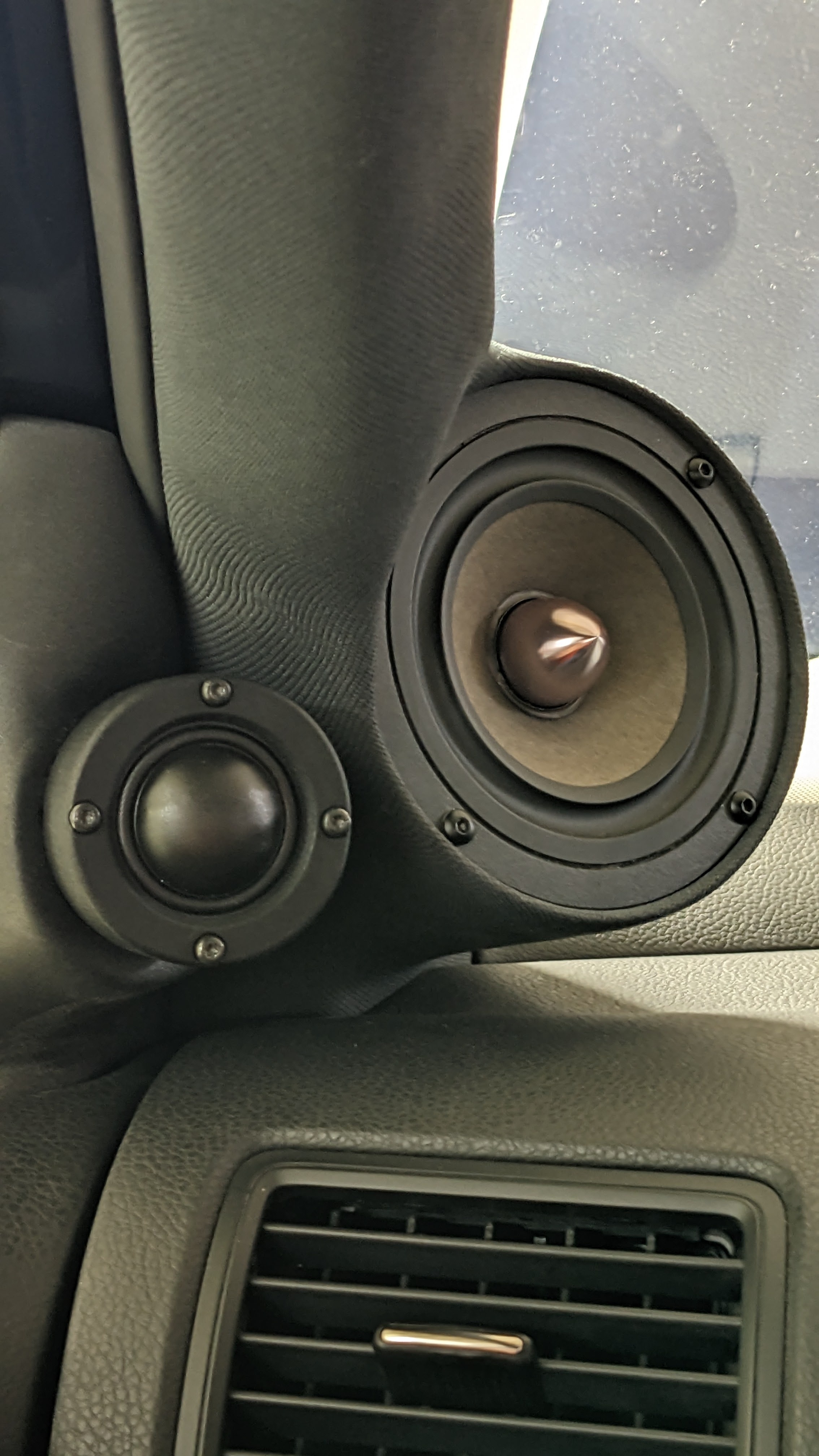

Riprendo la discussione perchè mi sono reso conto di non aver più fornito alcun aggiornamento in merito alle modifiche che sono state apportate all'impianto, ormai un paio di mesi fa (in tempo per il Perry raduno di inizio giugno).
Per prima cosa sono stati sostituiti i tweeter con un qualcosa di tutt'altro livello, alloggiati in bellissime cups fatte realizzare su disegno del Bis che, per mia grande fortuna, si incastrano benissimo nel supporto del triangolino già esistente con alcune piccole modifiche. Sarà da valutare come realizzare un qualche tipo di protezione delle cupole, ma si parla di piccole cose.
Anche l'ampli del sub è stato sostituito con un secondo Calliope per ottenere così un trittico di ampli omogeneo sotto tutti i punti di vista.
Ovviamente anche la taratura è stata rivista e la differenza in medio-alta è ABISSALE. Dopo i numerosi ascolti fatti al Perry ed il feedback ricevuto da chi ha sentito la macchina, so quali sono le aree sulle quali intervenire e sto facendo, con grande calma, le valutazioni del caso per determinare come intervenire. Sicuramente ci sono dei margini di miglioramento da esplorare a livello di taratura prima di intervenire fisicamente su elementi selezionati dello hardware. Non sono certo ancora arrivato a "destinazione" e sto ancora imparando a conoscere la macchina e come risponde ma penso di essere sulla strada giusta.
Concludo con una piccola foto della medio-alta rinnova dato che so che vi piacciono. :D

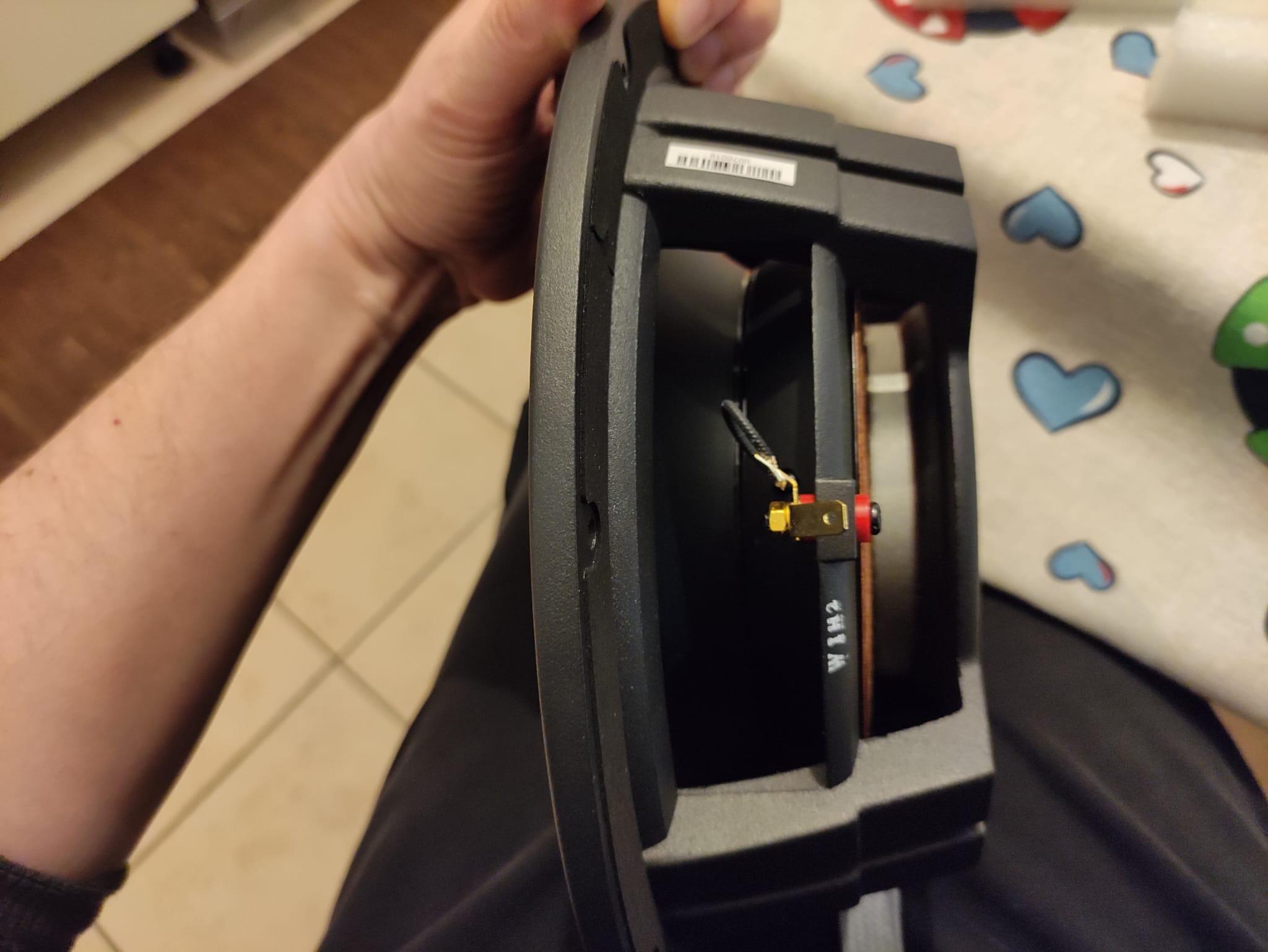

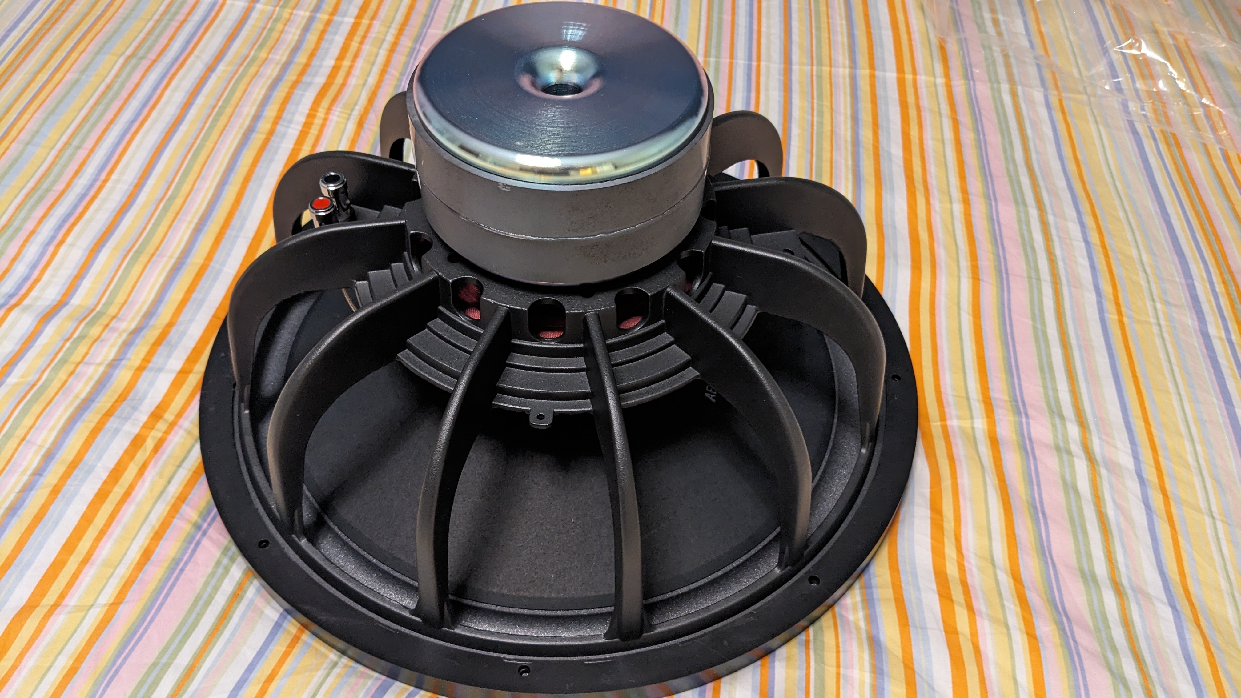

Ciao a tutti.

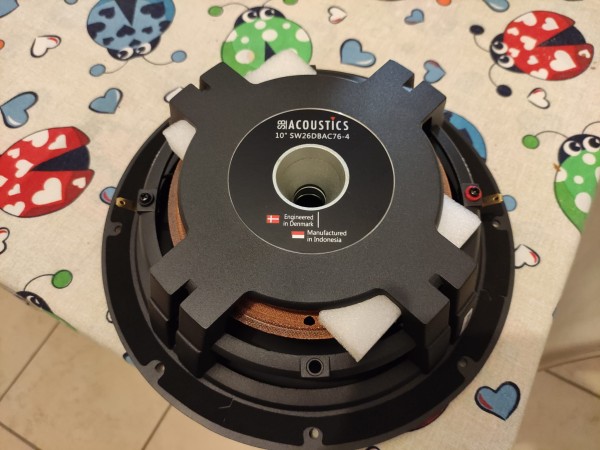

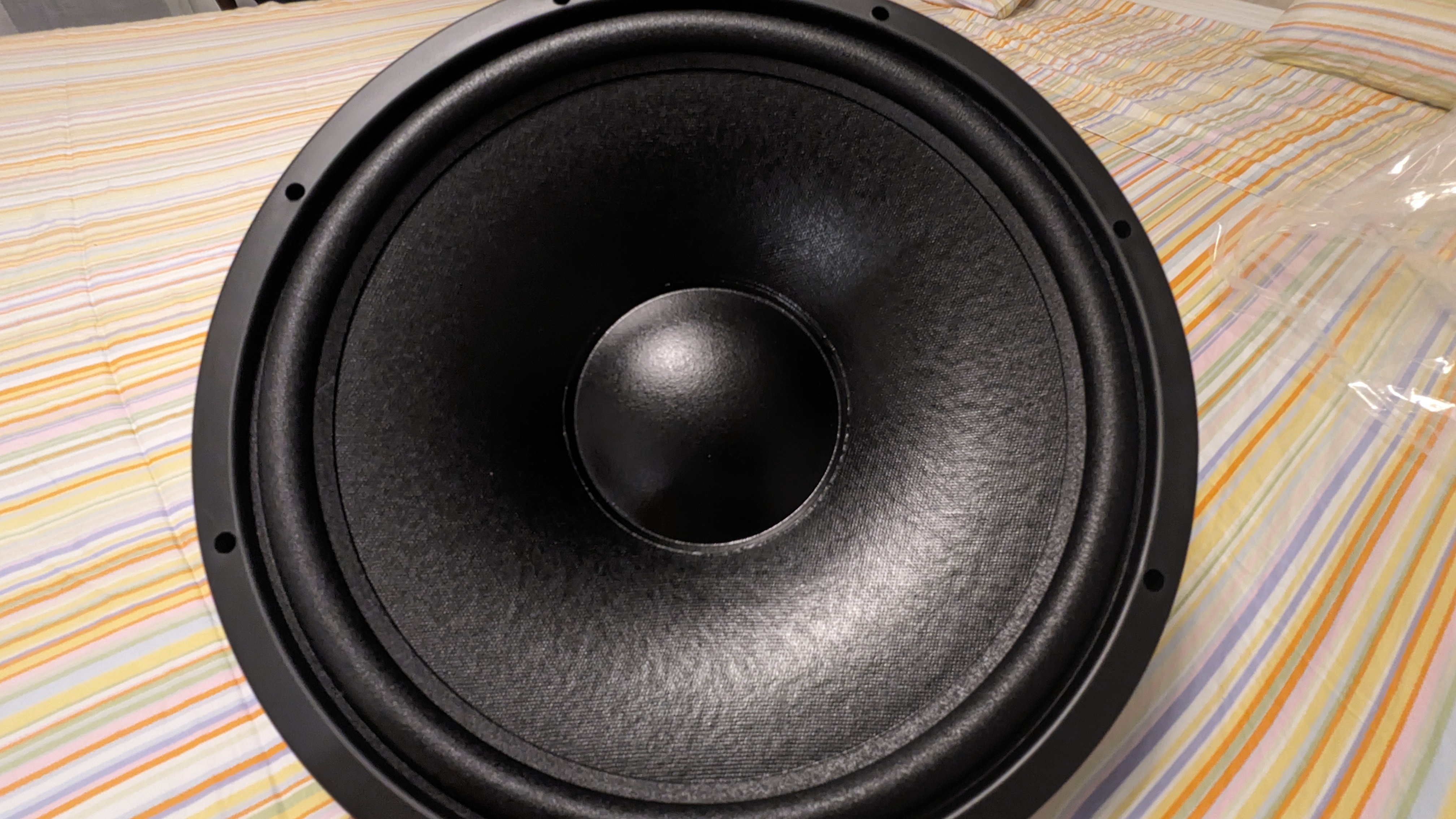

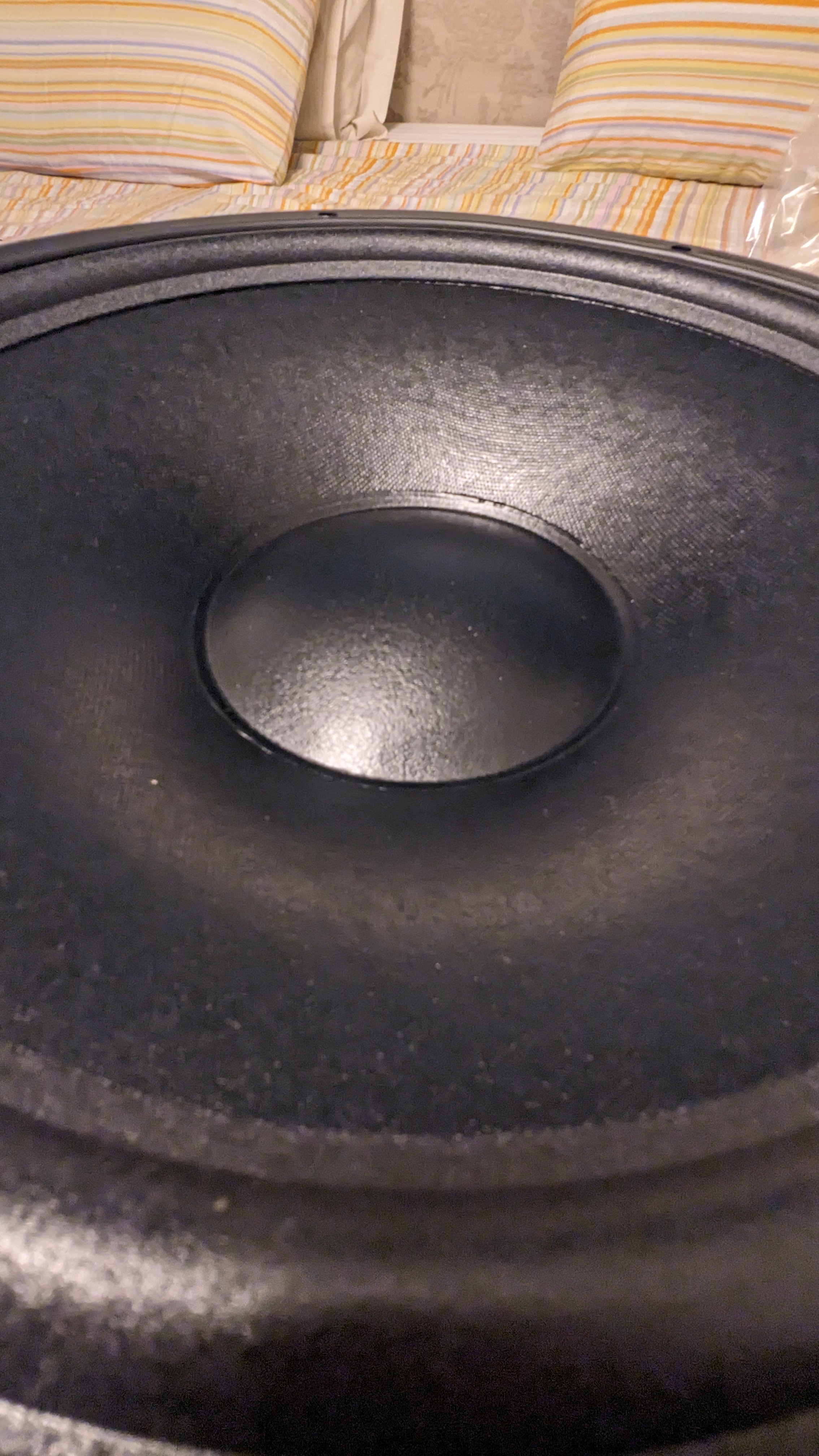

Riprendo il topic perché è arrivato un nuovo giocattolo per la macchina, che verrà messo in servizio a breve per cominciare a rodarlo... :)
Sub sviluppato appositamente per l'impiego in IB, MMS molto bassa per il diametro del cono, Fs bassa e Qts alto.
Concludo con qualche foto. :)

La prima volta, da mesi, che nel forum si vede qualcosa di veramente fico!
Complimenti per l'acquisto, prodotto eccellente !

The_Bis ha scritto: 13 ott 2023, 18:38 La prima volta, da mesi, che nel forum si vede qualcosa di veramente fico!
Me lo dicevi prima, mettevo una mia foto mentre sto sotto la doccia! XD XD XD
Bel giocattolo! :yes:
Che poi anche prima il sub ti lavorava in IB, ma mi sfugge cosa avevi, Hybrid Audio?

Si si, anche l'attuale sub lavora in IB. Adesso ho un Clarus 15, che non va certo male, ma questo dovrebbe andare ancora meglio. :)

Sono curioso di sentire anche questo! :D
Ma immagino che dovrai di fare la flangia.. O no? :hmm:

Ho controllato bene le misure e sono molto simili, quindi proverò a fare il cambio al volo dopo la gara EMMA del 22 ottobre. Se sono fortunato non devo fare altro di meccanico per farcelo stare. Ovviamente sarà da rivedere la taratura dopo un po' di rodaggio, ma ho in cantiere altre cosette da provare per migliorare le aree attualmente non all'altezza e si farà contestualmente anche questo. :)

Molto bene! :yes: Ri fare il flangione sarebbe un bel casino.. :hmm:

Comunque grazie al prezioso aiuto del Bis e gli altri membri della crew vicentina abbiamo montato il nuovo sub, con una nuova flangia di dimensioni idonee. Abbiamo anche fatto due misure al volo e constatato che era circa 3-4 dB più sensibile del precedente sub, quindi una veloce regolata ai livelli e via.
Prime impressioni dopo qualche ora dopo ascolto sulla via del rientro: sub decisamente più musicale che suona con una grande naturalezza. Il Clarus lo dovevi spremere forte, mentre questo suona e restituisce le frequenze basse con una scioltezza, dettaglio e naturalezza pazzesche. A livello di output assolutamente niente di mancante rispetto al predecessore, il tutto con molta meno potenza applicata, segno tangibile della maggiore sensibilità.
Ci vorrà ancora qualche ora di ascolto per rodarlo a fondo e farlo ammorbidire per bene, comunque anche così, out of the box, la differenza è avvertibile. :D

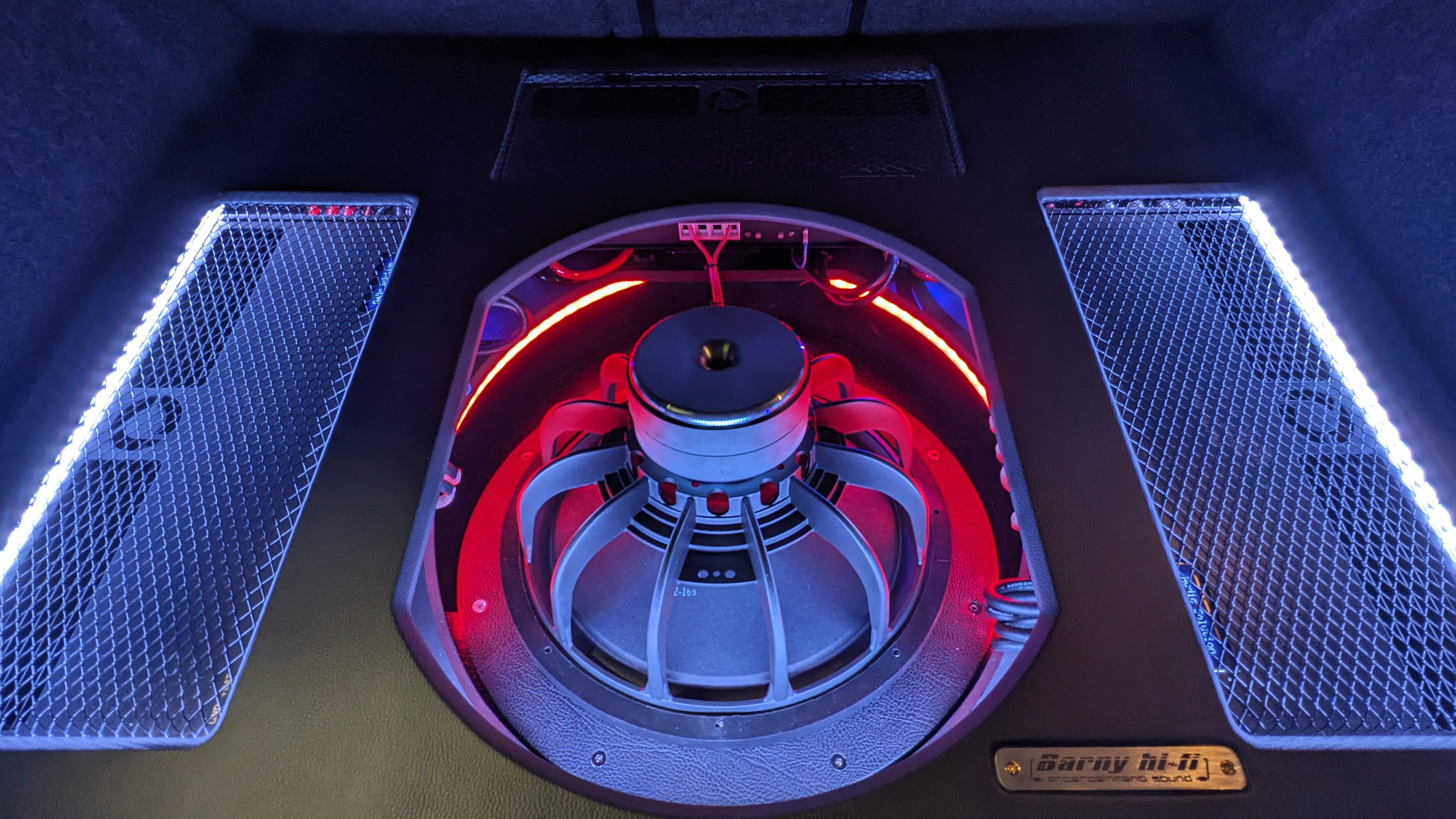

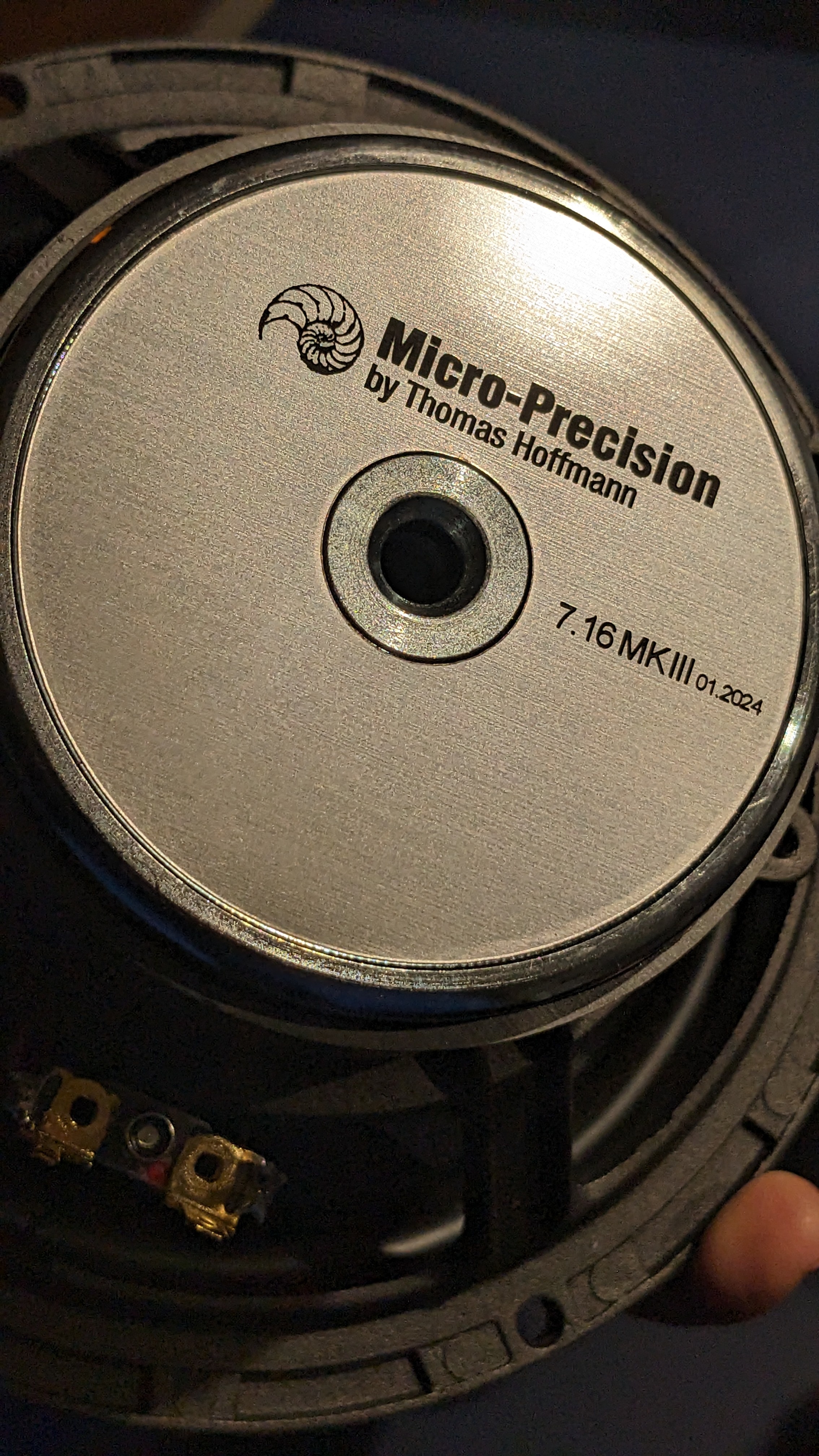

Ciao a tutti.
Con colpevole ritardo aggiungo una foto del baule con il nuovo sub. Francamente solo un occhio molto attento noterebbe la differenza. All'ascolto il discorso è ben diverso in compenso. :D
Ne approfitto anche per annunciare che è in preparazione anche il prossimo step evolutivo dell'impianto che prevede una nuova sorgente parallela, nuovi driver, qualche via aggiuntiva (con i loro relativi canali di amplificazione ovviamente); un upgrade importante che dovrebbe servire a colmare alcune limitazioni altrimenti impossibili da risolvere in quanto dovute all'abitacolo della macchina. Allego qualche foto, giusto per creare un pochino di suspense in attesa di svelare il tutto in dettaglio... :)
