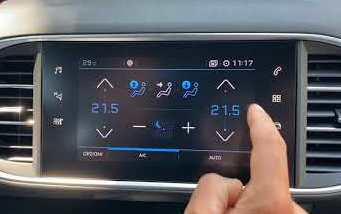

Ciao, non so cos'è il sistema "smeg" quindi allego un'immagine che credo sia esplicativa.

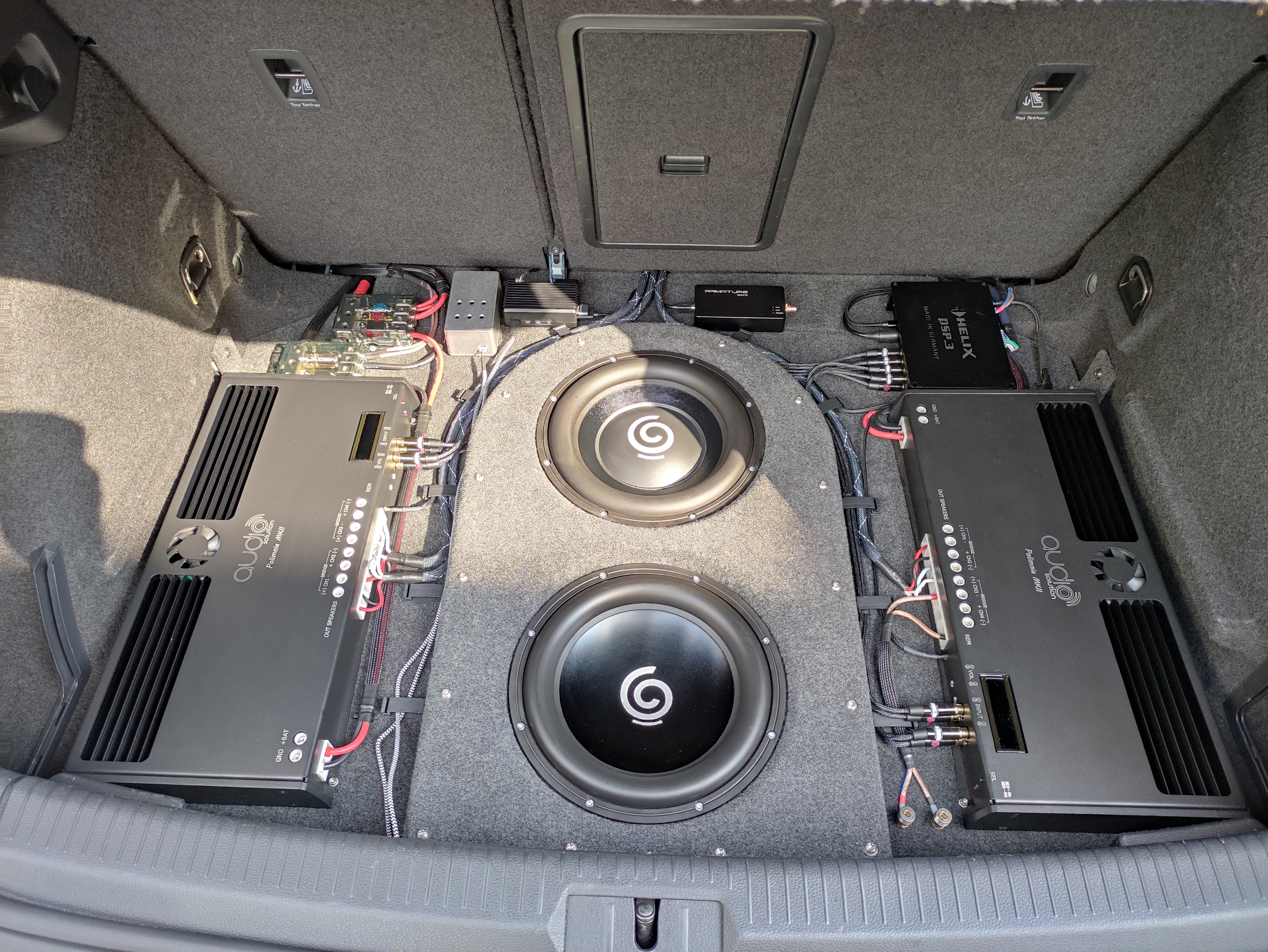

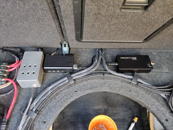

La mia catena è un po' complicata... Non prenderla ad esempio...
Da Sx:
Distribuzione elettrica
Alimentatore Dedicato al Rasp
Raspberry Pi4 con Volumio
Hecate Armature
Dsp.3 modificato per ingresso Spdif elettrico
Finali
Speakers

The_Bis ha scritto: 24 ago 2023, 21:52 La mia catena è un po' complicata... Non prenderla ad esempio...
Da Sx:
Hecate Armature
Finali
Speakers

Ho modificato anche altro del DSP a dire il vero.
Ma in riferimento all'ingresso Spdif elettrico per due motivi.
1. Il digitale elettrico è per natura meno soggetto a Jitter (a patto che sia tutto collegato nel migliore dei modi).
2. Per poter usare l'armature che come modulo di trasporto è indiscutibilmente molto valido e allo stesso tempo semplice da utilizzare.
Messaggi: 13176
Re: Peugeot 308 II: l'appetito vien ascoltando..
Quindi, ora esci un USB asincrono dal Rasp ed entri nell’Armature, che è un generatore di segnale SPDIF, di qualità. Tipo il mio In Line, ma di qualità audiophile.. :hmm:
Ma la foto è vecchia, perchè vedo l’Armatire scollegato ed il cavo ottico che arriva al DSP da altra direzione.. Altrimenti non ho capito. ^^

ozama ha scritto: 25 ago 2023, 12:39 Quindi, ora esci un USB asincrono dal Rasp ed entri nell’Armature, che è un generatore di segnale SPDIF, di qualità. Tipo il mio In Line, ma di qualità audiophile.. :hmm:
La foto è durante i lavori e non è semplicemente collegato il cavo spdif... Non ci sono cavi ottici che entrano quello che vedi è il conductor che su Dsp.3 non ha ancora la presetta molex nuova.
L'armature è un modulo di trasporto composto da due lati galvanicamente isolati tra di loro. Quindi si alimenta via USB ma non fa passare eventuali rumori.
In ingresso c'è un Xmos208 che fa da convertitore USB-i2s e in uscita c'è il sistema di recloking con due oscillatori Crystek per multipli di 44100 e 48000.

The_Bis ha scritto: 25 ago 2023, 13:37
In ingresso c'è un Xmos208 che fa da convertitore USB-i2s e in uscita c'è il sistema di recloking con due oscillatori Crystal per multipli di 44100 e 48000.
Si, il mio “In Line” fa in TEORIA lo stesso mestiere.
Non ricordo l’interfaccia che usa verso USB, ma ha i due oscillatori per le due frequenze di campionamento e propri multipli e lavora fino a 24 Bit e 192 KHz. L’uscita è elettrica, ottica e i2s su connettore RJ45.
Non so se e come galvanicamente isolate quelle elettriche. :hmm:
Siccome costava circa 70 Euro 5 anni fa’, sicuramente non ha le stesse prestazioni. :D
Anche lui è alimentato attraverso la USB da cui riceve il segnale.
Sui cablaggi della foto, infatti immaginavo che fosse un “work in progress”. ;)
