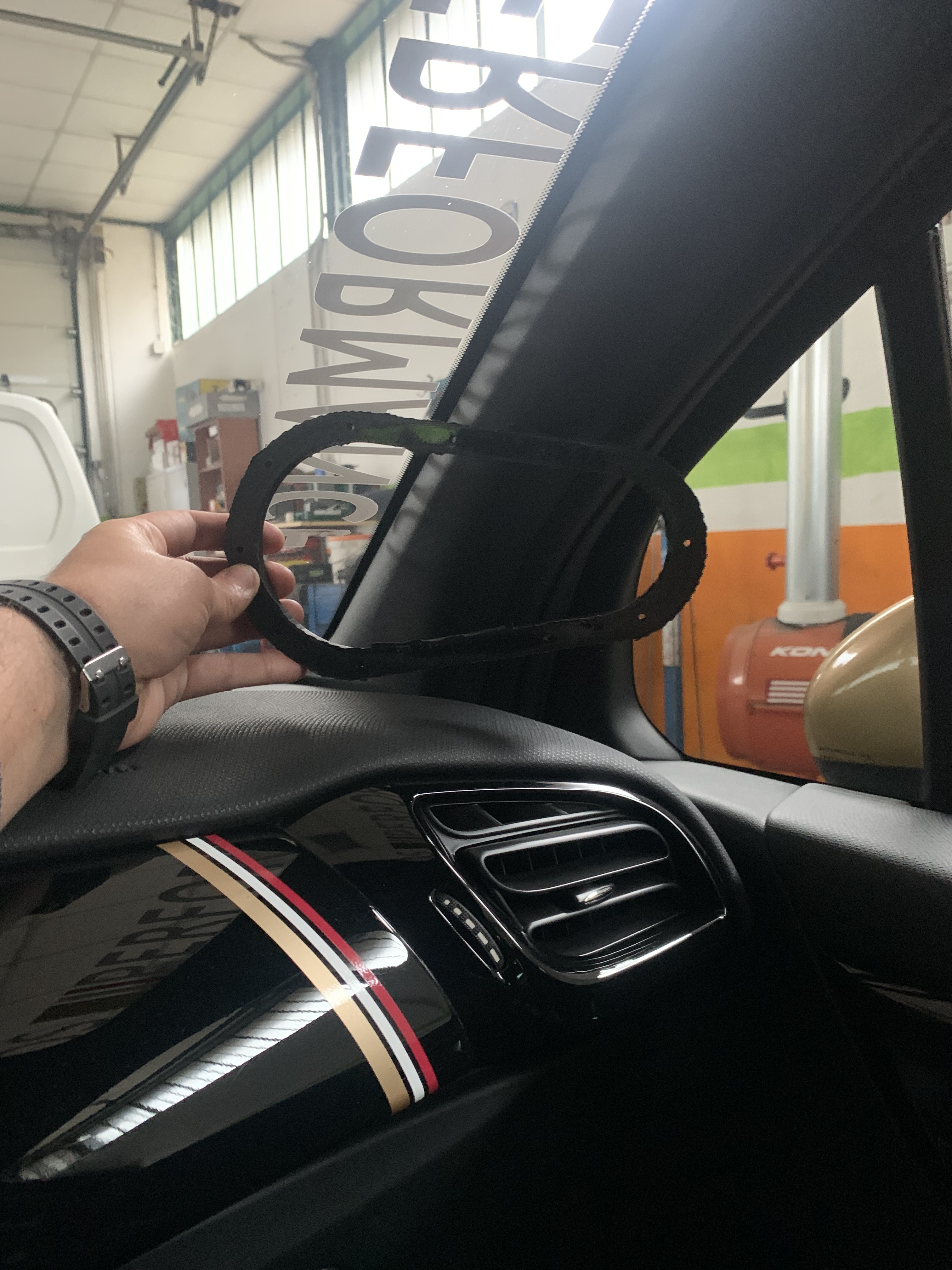

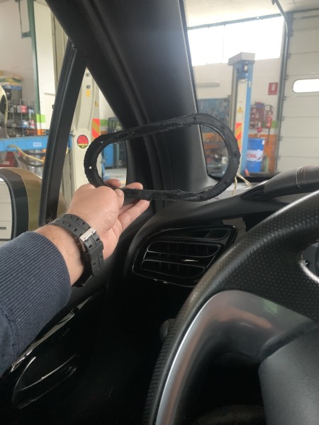

Eccoci qua dopo mesi di silenzio sto sviluppando L evoluzione del mio sistema, finalmente ho acquistato i faital 3fe22 da utilizzare come medi nel futuro 3 vie.
Sono riuscito a trovare su ebay 2 montanti usati per poter finalmente sviluppare il mio 3 vie.
Purtroppo ho avuto un po’ di sfortune in questo periodo tra pacchi persone e sfighe varie.
La mia amata stampante 3d mi ha pure abbandonato e sono in attesa della sostituta per poter iniziare i lavori sui montanti.
Alla fine siccome a me piace provare svariati componenti ho deciso di attuare un sistema che mi permette di poter sostituire componenti senza dover ogni volta rifare o modificare i montanti.
La soluzione è molto semplice, stamperò in 3d un anello di forma stile uovo con fori e alloggi per dadi m4, questo lo andrò a resinare sul montante.
Una volta resinato e finiti i montanti questo anello mi farà da ancoraggio per delle “maschere” stampate in 3d per poter alloggiare tw e medio, così che un giorno decidessi di sostituire qualche componente della medio alta, mi basterà semplicemente ristampare una nuova maschera da fissare all anello resinato sul montante.
Questo per darvi un idea di ciò che più o meno verrà fuori.

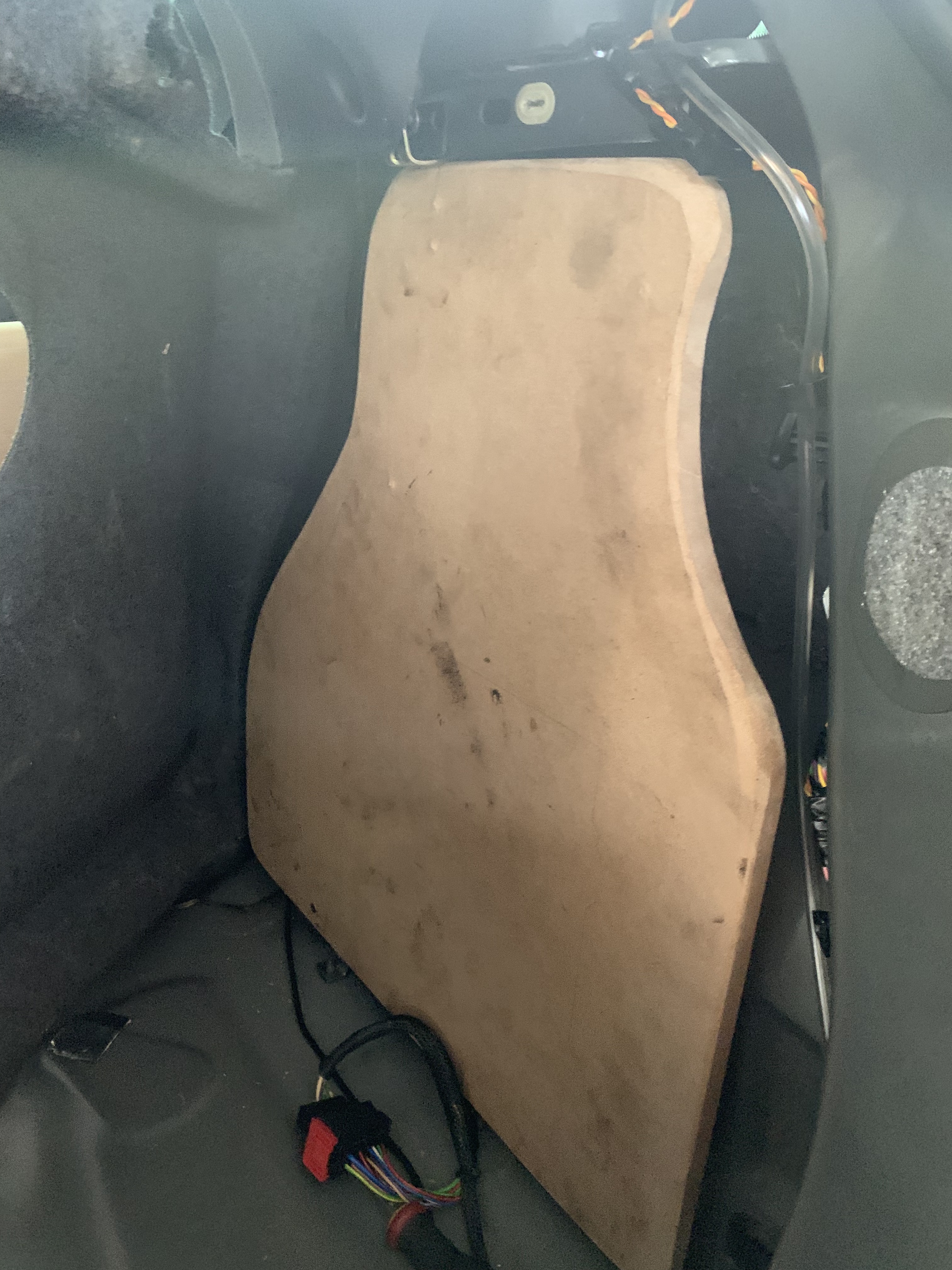

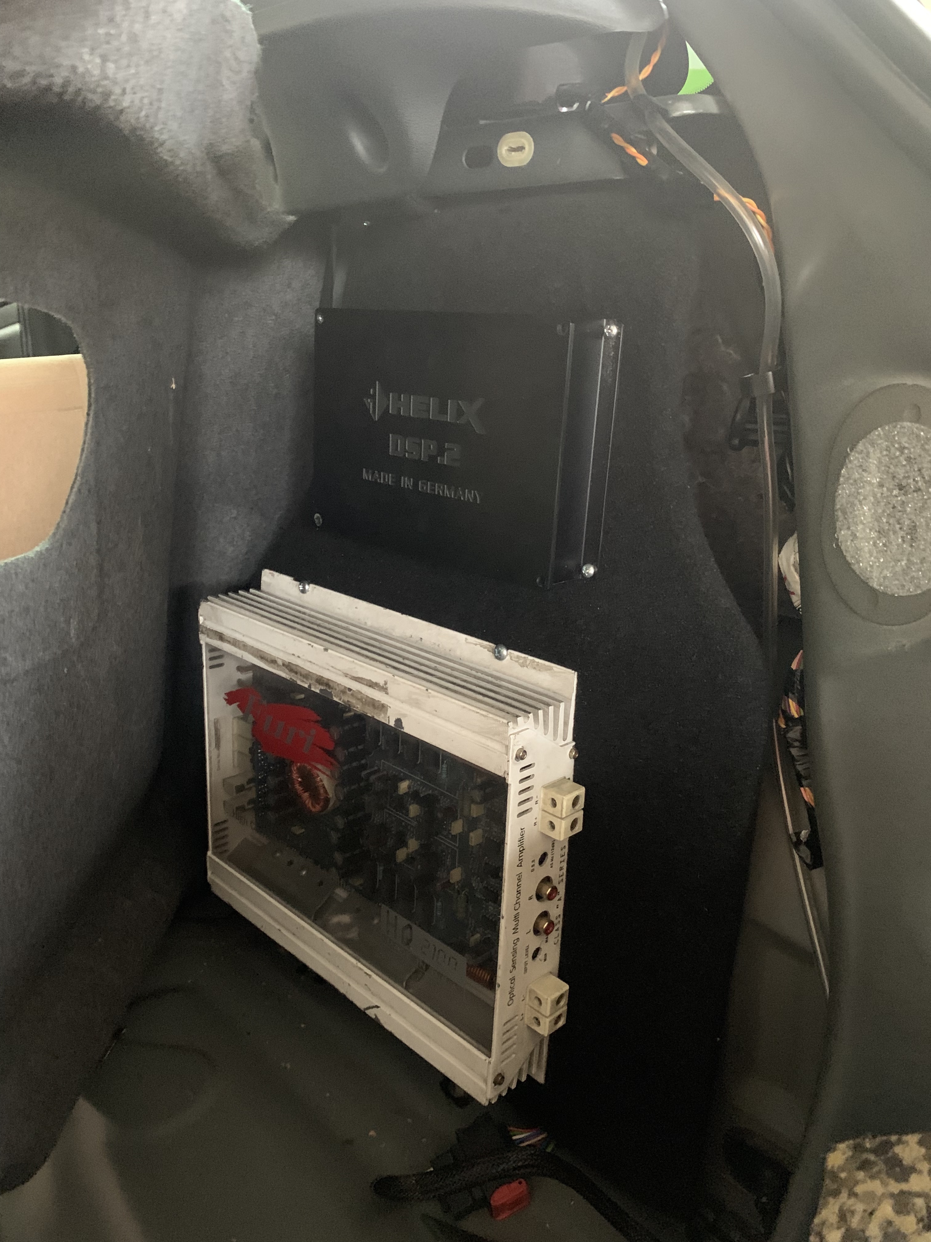

Buongiorno a tutti ragazzi.
Dopo mesi di stop finalmente mi riattivo ad andare avanti, approfittando del ponte del 1 novembre.

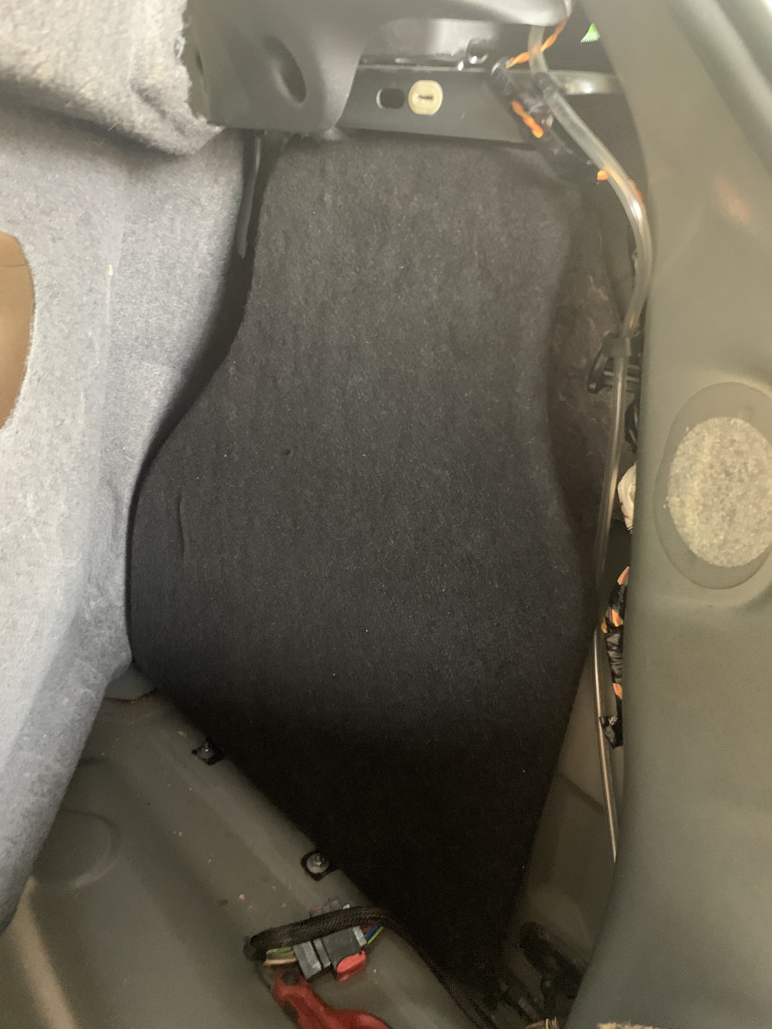

Ho cominciato con rivedere l’alloggio del dsp sul fianchetto destro in modo da ospitare anche un amplificatore in più per i medi.

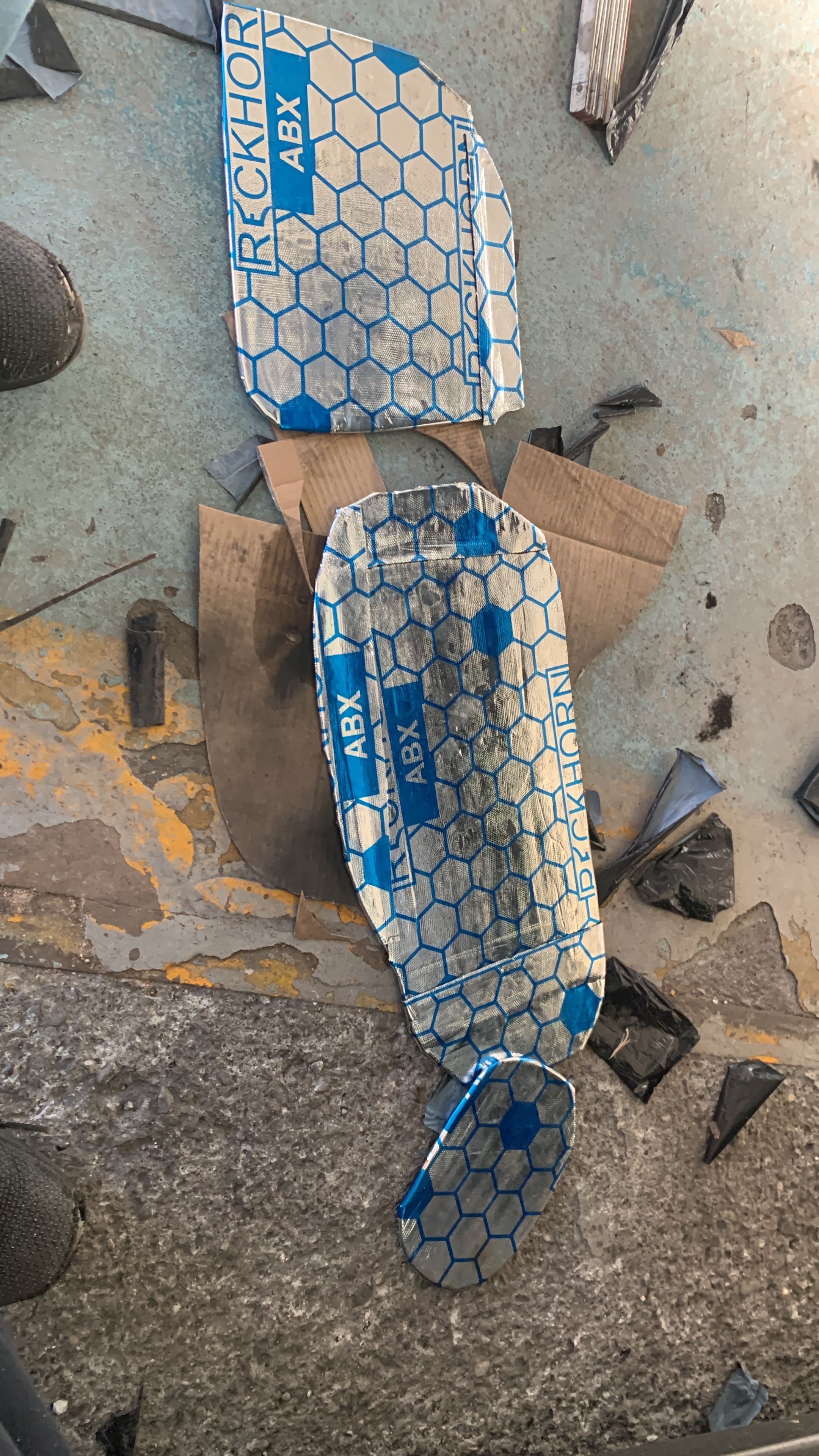

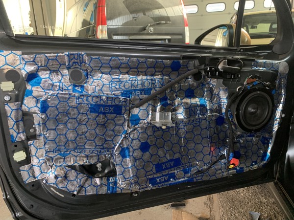

Successivamente mi sono dedicato finalmente al trattamento acustico delle portiere, per ora sono riuscito ad ultimarne una sola, ma conto con oggi in mattinata di riuscire a fare anche la seconda.
Ho fatto uno strato completo su tutta la porta più uno strato in più dietro al wf…quando mi sono reso conto che una volta finito tutto mi era avanzati ancora 2 metri dal primo rotolo di reckhorn ho deciso di fare la terza passata dietro al wf ed una seconda passata nei punti dove ci si arrivava a posare pezzi abbastanza grossi di insonorizzante.
Come da voi consigliato per chiudere i fori di servizio ho acquistato un foglio di lamiera che ho prontamente trattato con il reckhorn per irrigidirlo.
Così è come si presenta il lavoro completo 👍🏻
Dovrò poi ancora trattare il pannello, anche se cmq risulta già ben fatto di serie, non ha al momento vibrazioni o rumori particolarmente fastidiosi, ma comunque qualche accorgimento in più può sempre far più che bene

Ottimo lavoro, direi! :yes:

ozama ha scritto: 1 nov 2022, 12:08 Ottimo lavoro, direi! :yes:
Grazie mille 👍🏻 ora devo rivedere la taratura…attendo l’arrivo della clio pocket riordinata ieri dopo i problemi avuti con la precedente.
Nel frattempo mi arriva anche il restante materiale per potermi mettere sotto a preparare quelli che saranno i nuovi cavi rca…niente di che cavo tasker c128 e connettori presi dal sito costruire audio (non ricordo la marca solo che costavano circa 3,50 euro la coppia)
Comunque dopo il cambio amplificazione e il trammento sulle portiere sono molto molto soddisfatto….domani tirerò via il sub così mi godo un po’ la nuova medio bassa in assenza di sub e ne approfitto per rifinire il box definitivamente 💪🏻

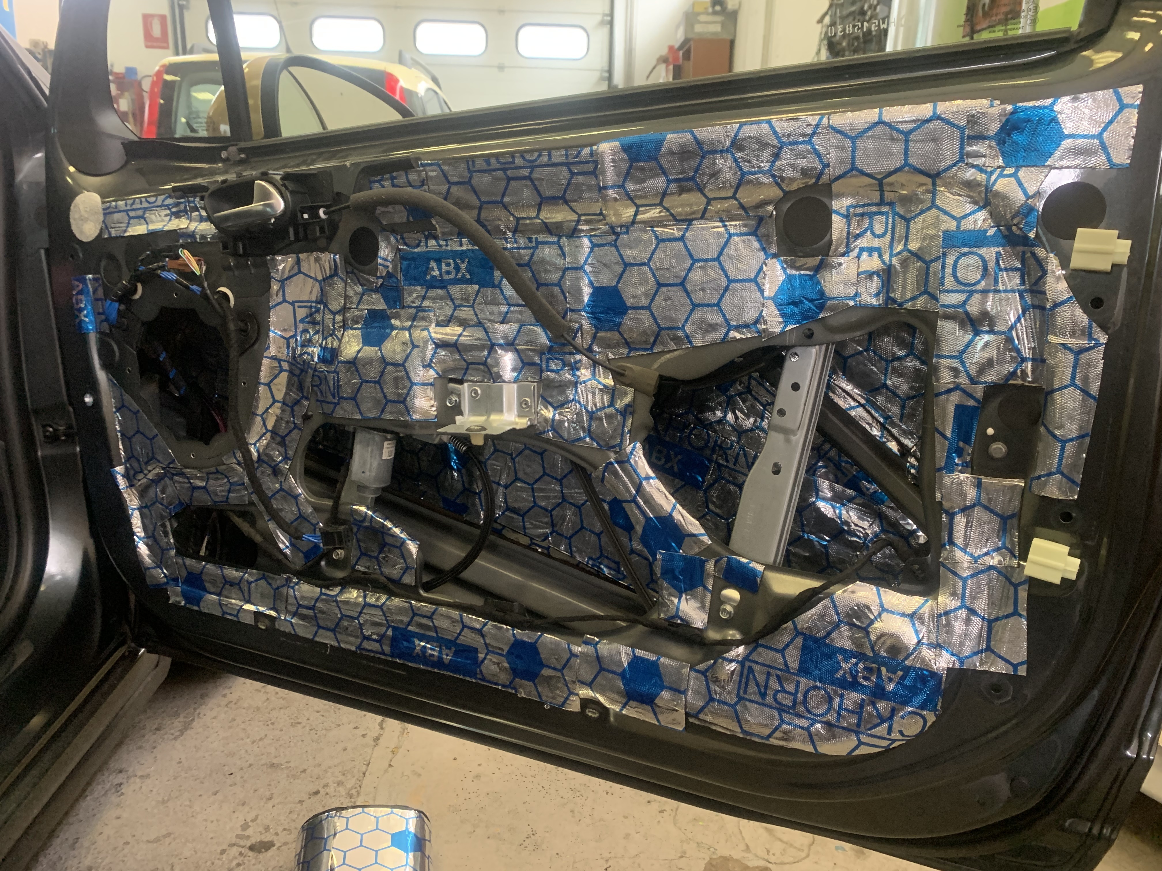

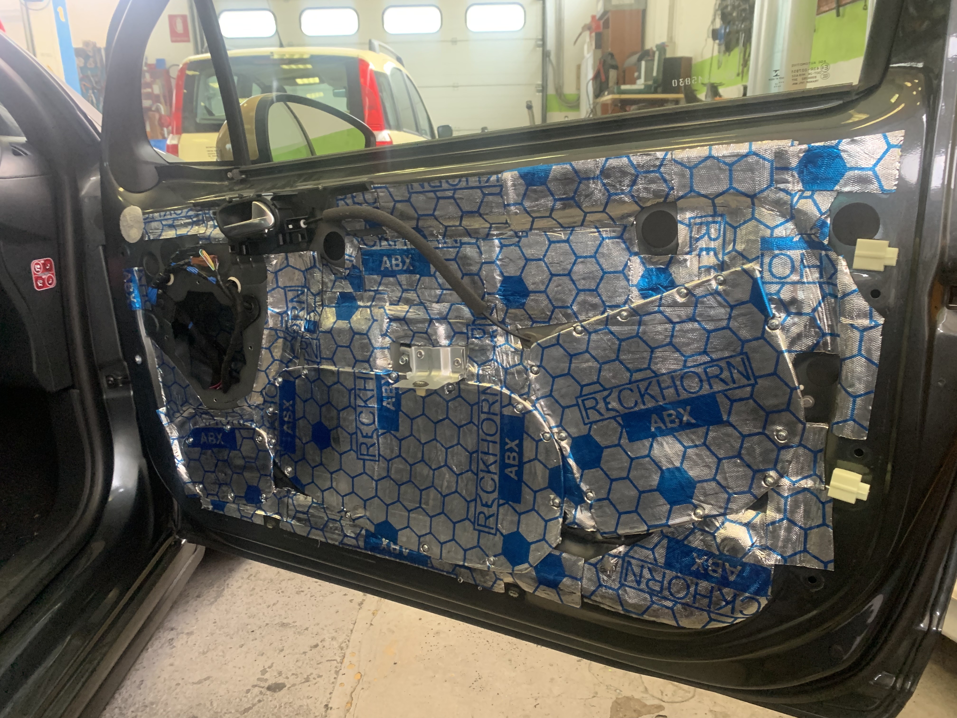

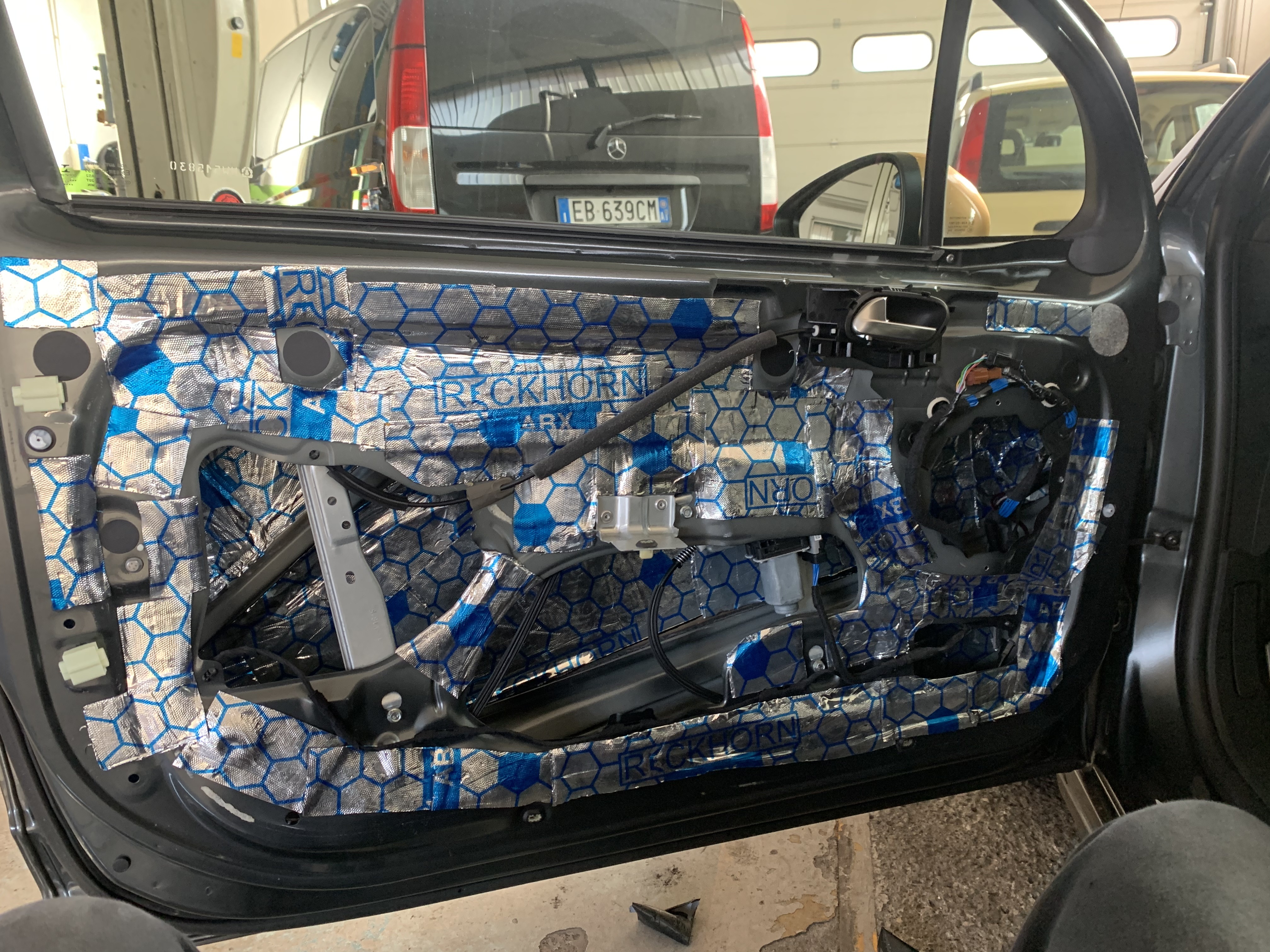

Oggi sono andato avanti eseguendo il trattamento anche sull’altra portiera

Complimenti, lavoro alle porte veramente esemplare, andrebbe usato come esempio quando si cerca di spiegare cos'è il trattamento acustico delle porte anteriori.
Bravo!

Sembra un bel lavoro davvero!
Hai già provato a richiudere le cartelle?

Alessio Giomi ha scritto: 1 nov 2022, 14:54 Sembra un bel lavoro davvero!
In che senso? I pannelli si sono montati gia…L’auto ora è di nuovo in letargo in garage tutta montata..se intendi se mi ha dato problemi di montaggio…ni…ho dovuto solo togliere una clips di plastica…quella centrale perché capita proprio dove c è il tappo centrale

ilbaronerosso69 ha scritto: 1 nov 2022, 16:31
Meglio così; con la mia vecchia auto dovetti modificare più volte uno dei “tappi” perché la cartella andava ad urtarvi e non si chiudeva

Alessio Giomi ha scritto: 1 nov 2022, 17:09
Per fortuna questa è abbastanza vuota lato cartella…c era solo quel punto centrale con una clips…ma è bastato staccare la clips per non avere problemi

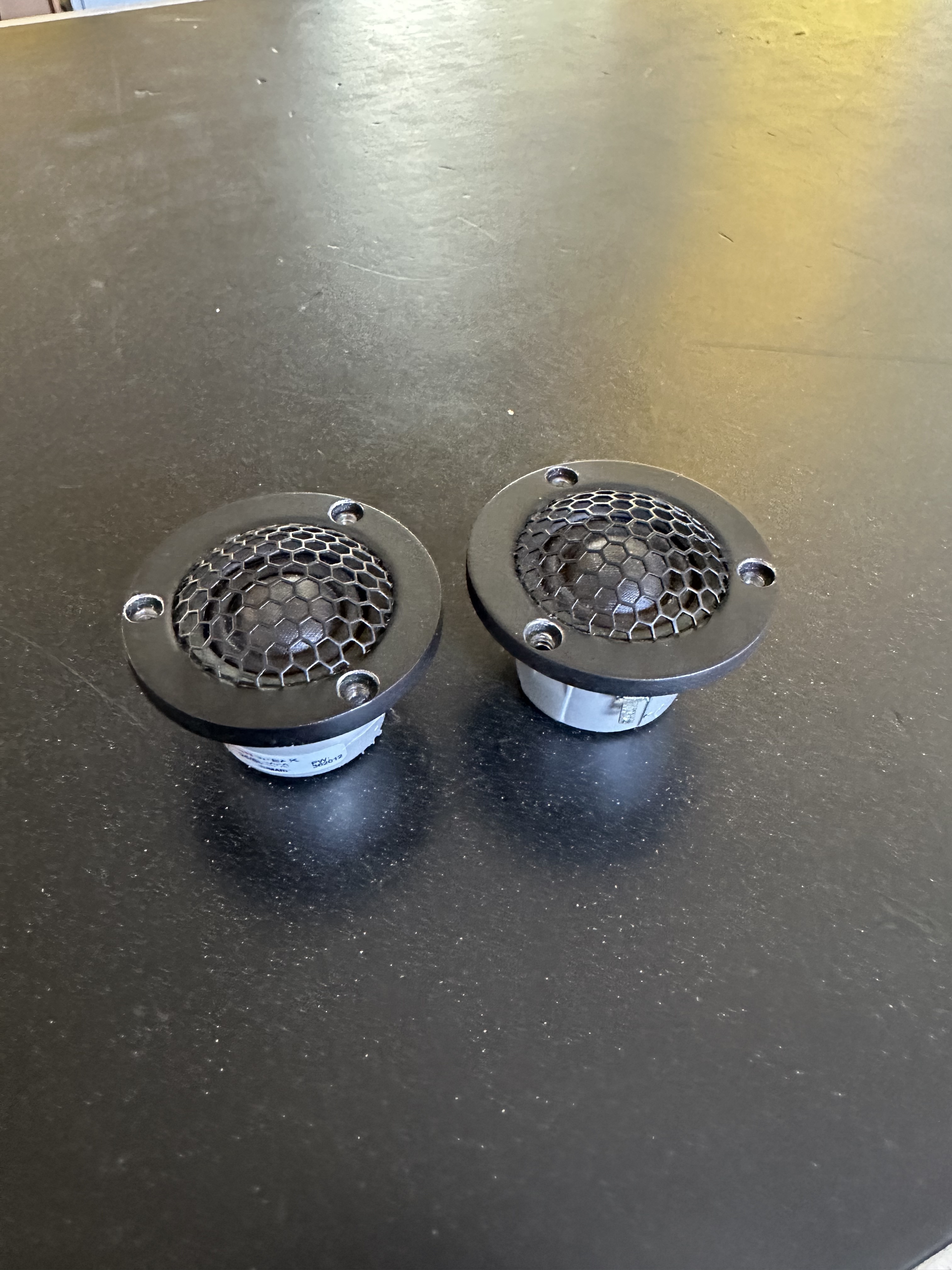

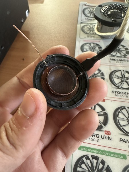

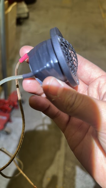

Finalmente sabato mi sono stati portati da un amico i nuovi tw che andrò a installare quando riuscirò a dedicarmi alla creazione dei montanti.
Scan speak d2004/602000
Purtroppo però uno dei tw si è danneggiato nello scollegamento dei fastom smontandoli dalla sua auto
Non essendo riuscito a saldare quello che rimane del conduttore ho dovuto aprire il tw e saldare internamente
Purtroppo così facendo la connessione risulta un po’ debole…quindi ho dovuto fare un accrocchio per far sì che non si spezzi di nuovo la connessione col peso dal cavo da 1,5mmq saldato al tw per fare la connessione in auto quindi ho risolto col buon vecchio nastro isolante
Ho provato in rete se esistesse un ricambio per questo tw senza successo però…mi sembra strano non ci sia perché il tw si smonta molto facilmente sembra quasi fatto appositamente per poter cambiare il gruppo mobile in semplicità senza utilizzo di collanti

Quella tipologia di Scan sono delicatissimi sul connettore. Avevo i D3004 e con molta cura sono riuscito a saldare il cavo sul connettore. Ma devi fare estremamente attenzione perché la plastica che sostiene il connettore si scioglie in un batter d'occhio!

mark3004 ha scritto: 7 nov 2022, 16:08 Quella tipologia di Scan sono delicatissimi sul connettore. Avevo i D3004 e con molta cura sono riuscito a saldare il cavo sul connettore. Ma devi fare estremamente attenzione perché la plastica che sostiene il connettore si scioglie in un batter d'occhio!
Me ne sono accorto saldando il negativo che aveva il suo connettore integro….il mio amico L ha rotto staccando il fastom che gli aveva messo lui montandolo in auto…infatti io farò che saldargli 2 fili e poi metterò un connettore xt60 così le connessioni del tw non lo devo più toccare

Per un TW va benissimo anche il piu' piccolo XT30 ;)
