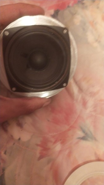

Il vibe blackair3C- V6 e'un ottimo medio/alto che sopporta una buona potenza rms (credo oltre gli 80 watt), il costo si aggira intorno ai 115 euro e il diametro di 80mm ti permette di piazzarlo facilmente .

Da prove fatte, a dispetto di tante teorie, rende molto meglio se installato sul cruscotto , nelle predisposizioni dove l'altoparlante rimane orizzontale e punta verso il parabrezza.
Probabilmente c'e'anche una posizione migliore, ma necessiterebbero prove strumentali professionali che non sono retaggio del 99% di chi li monta in modo casalingo e anche non.

Chiedo scusa @mefisto, ma io ho installato configurato etc etc una coppia di Blackair3C e sono coassiali...
Tra le altre cose montati in riflessione sul vetro anteriore perché non c'erano alternative...
Ma:
1. Non sono FR
2. Secondo quale principio "vanno meglio in riflessione" punto e basta?
