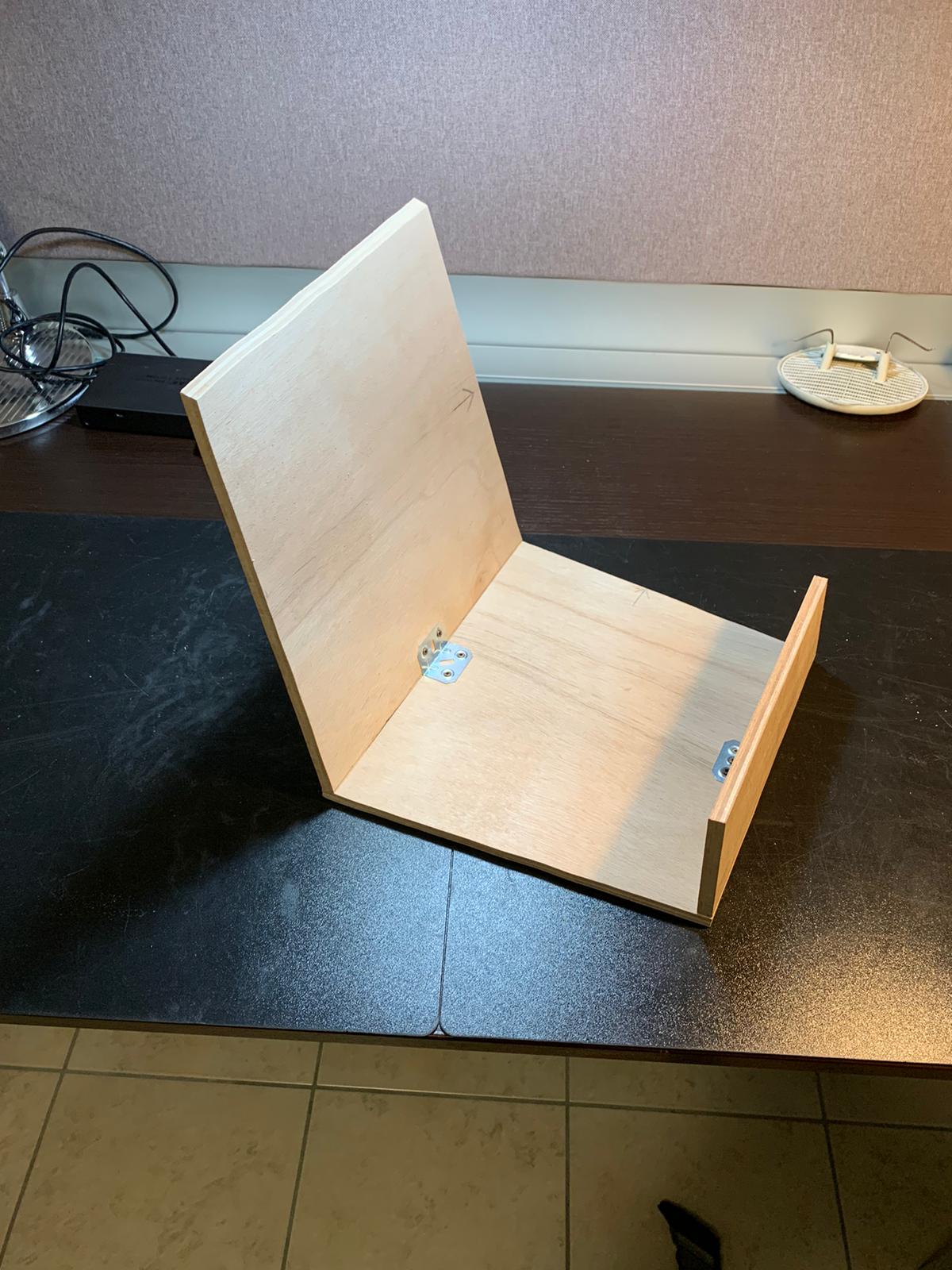

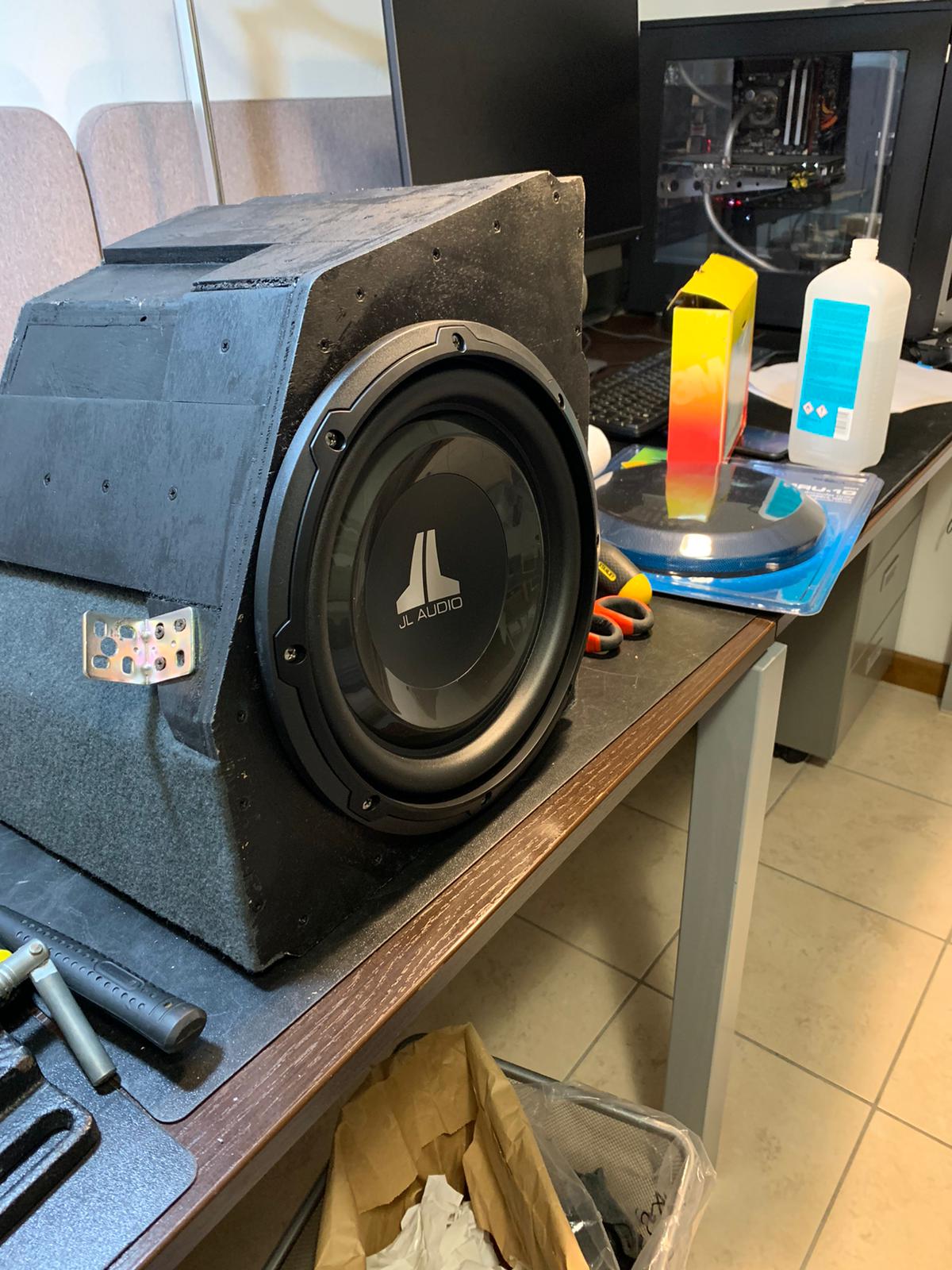

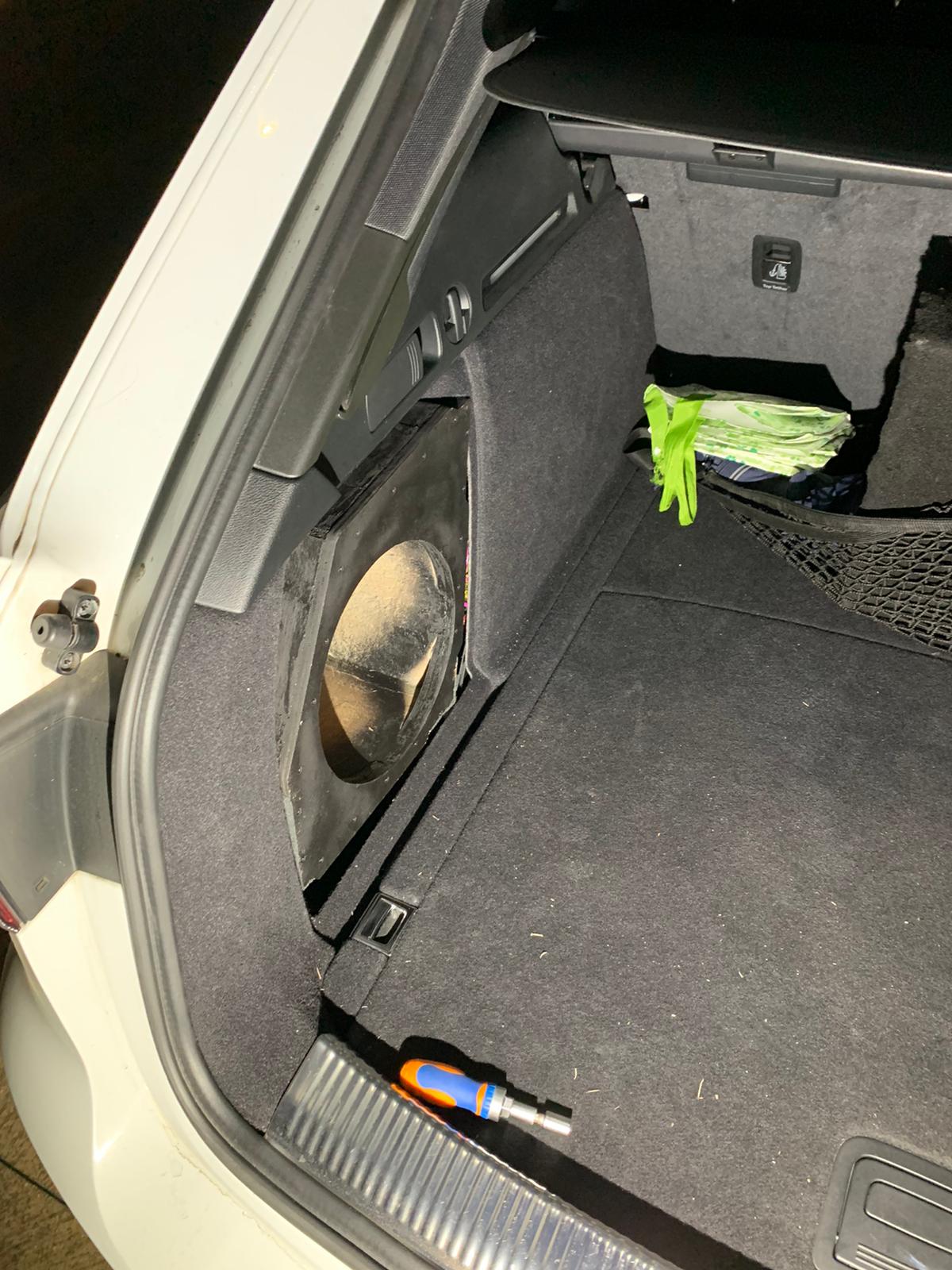

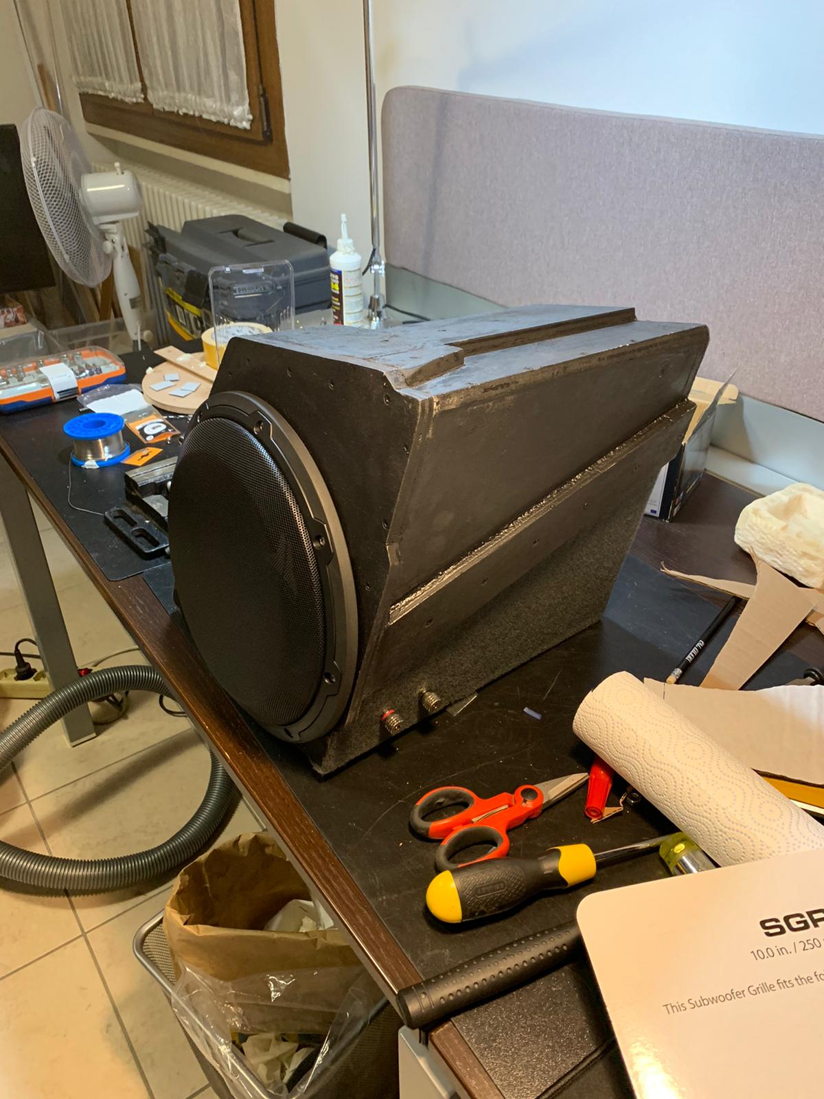

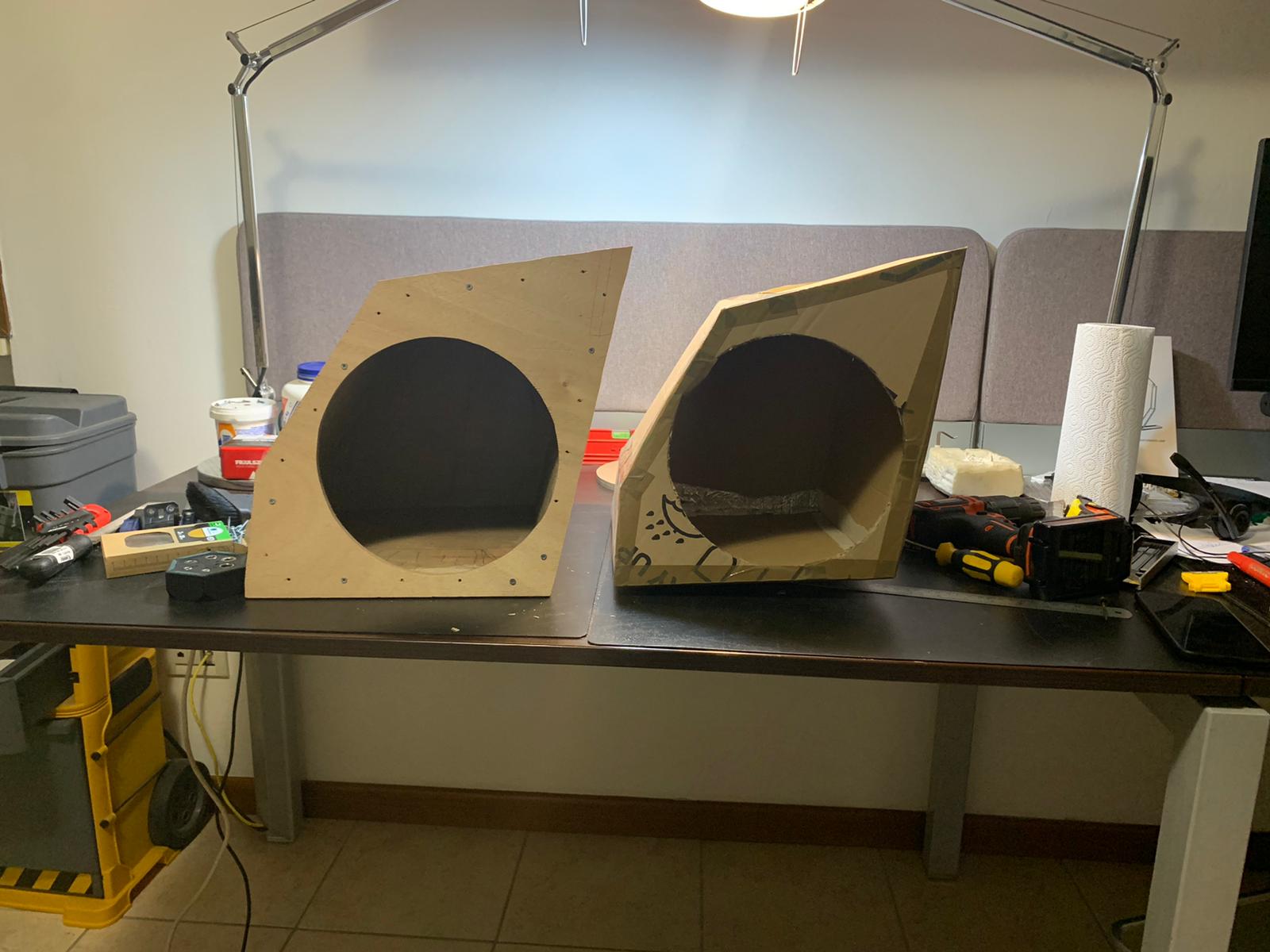

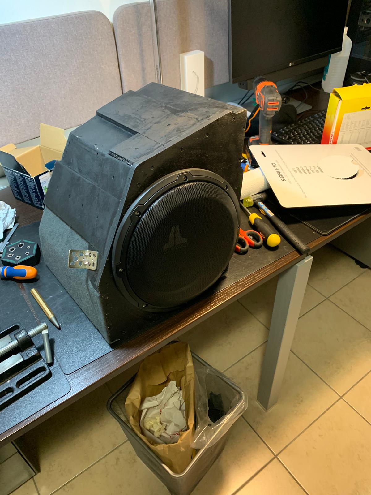

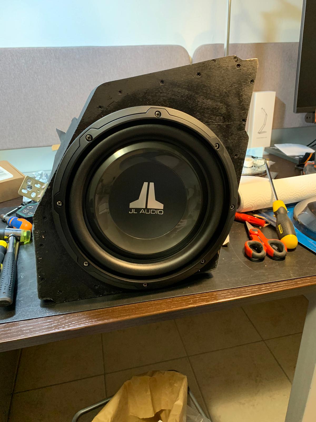

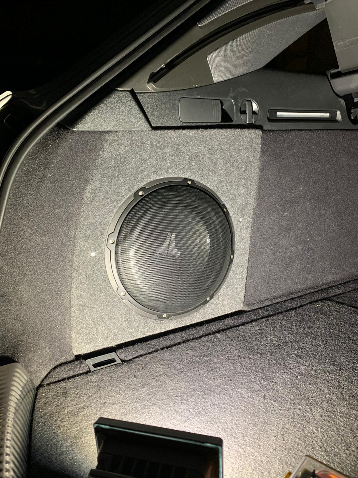

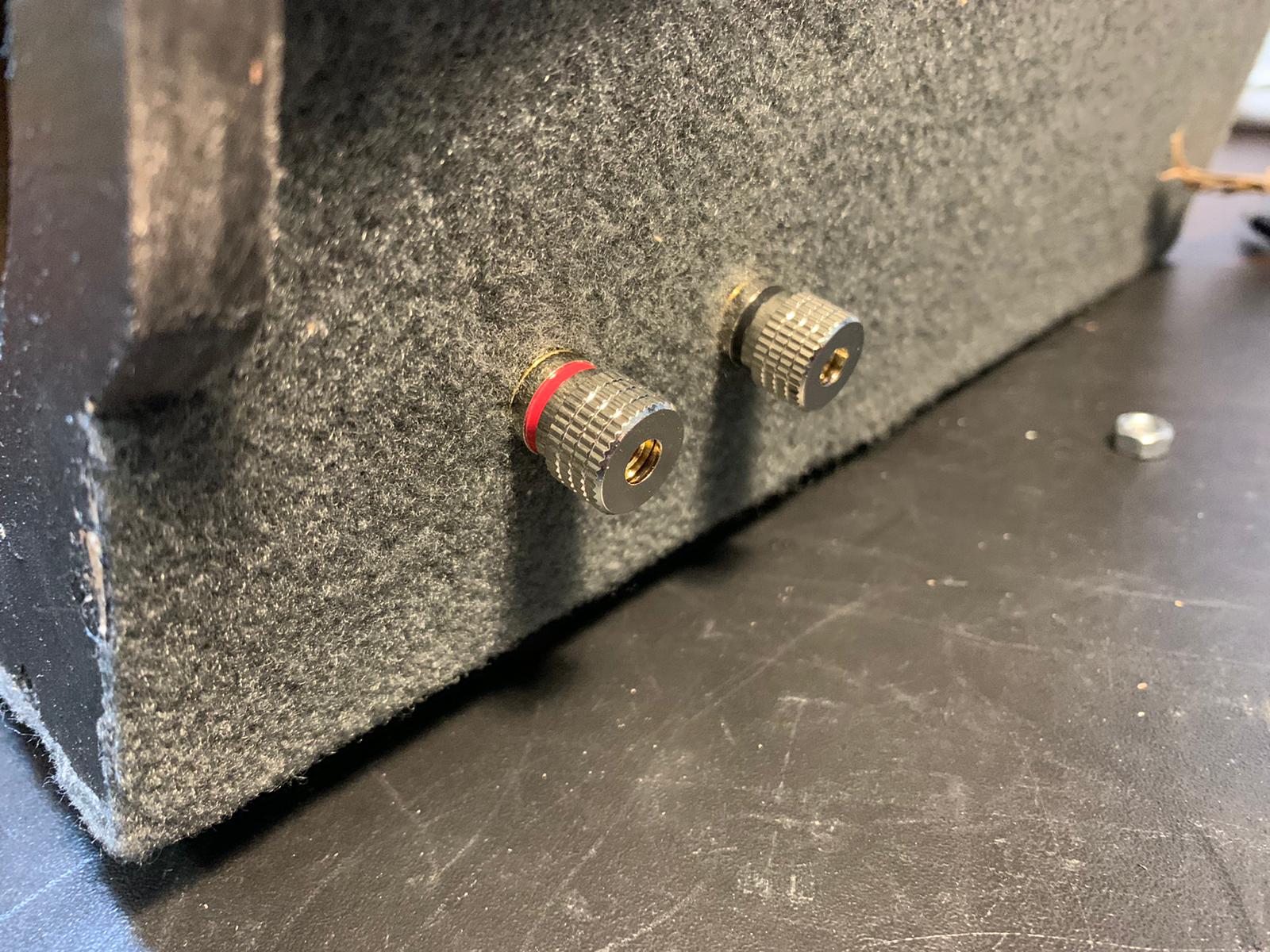

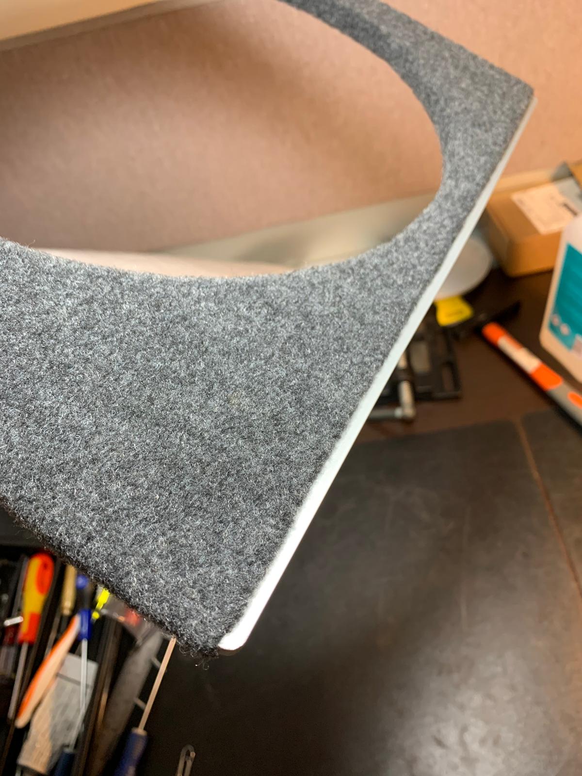

Invece per ora vi passo un po' di foto della realizzazione del Sub che, non senza fatica, sono riuscito ad integrare nel fianchetto originale.
Parto dicendo che tutto si poteva fare meglio, magari in vetroresina o con diverso stile di costruzione, materiali diversi etc. etc. però per il volume netto ricavato e per come suona mi stupisco ogni volta che lo sento.
Piccola premessa, l'auto non è mia e quindi non potevo tenermela smontata in garage (che non ho) e lavorarci con calma la sera. Per cui mi sono armato di pazienza, cartone e scotch e ho fatto un template.
In questo modo ho anche potuto verificare che nel disperato tentativo di recuperare volume non facessi qualcosa che poi non sarei ma riuscito a togliere o mettere nello spazio a disposizione.
E ora un po' di foto (scusate la qualità non avevo previsto di condividerle):

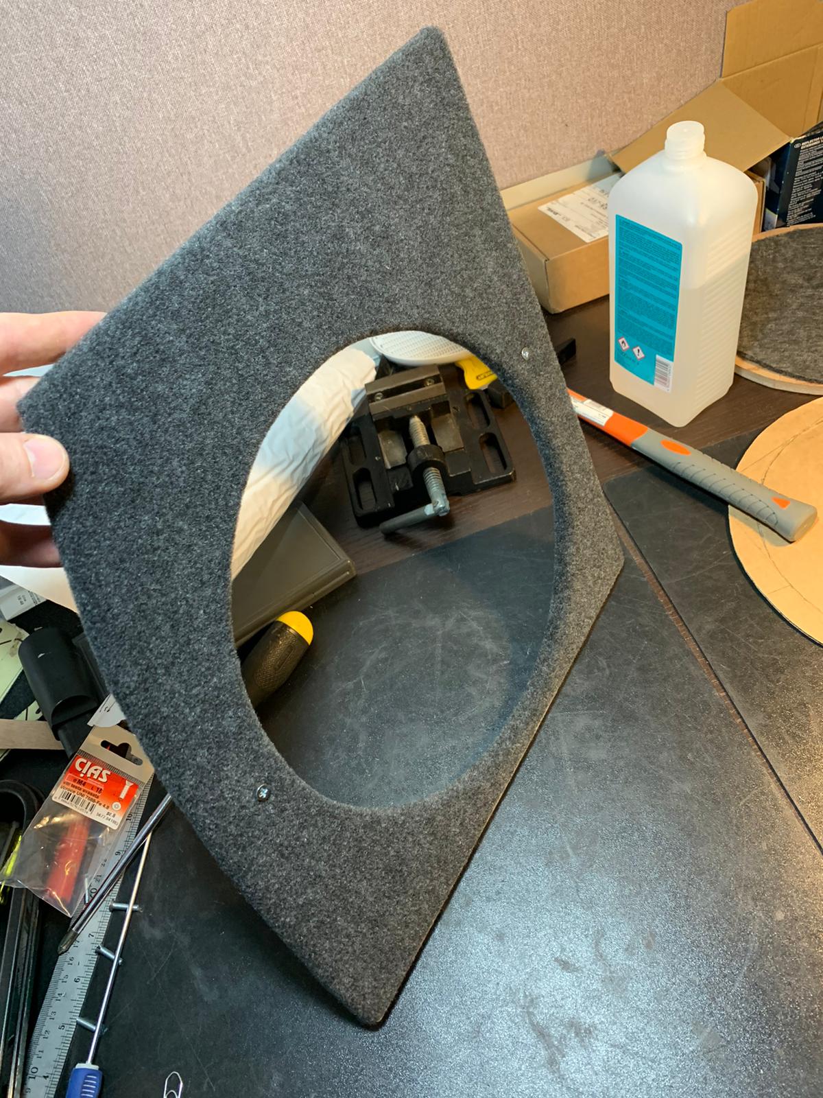

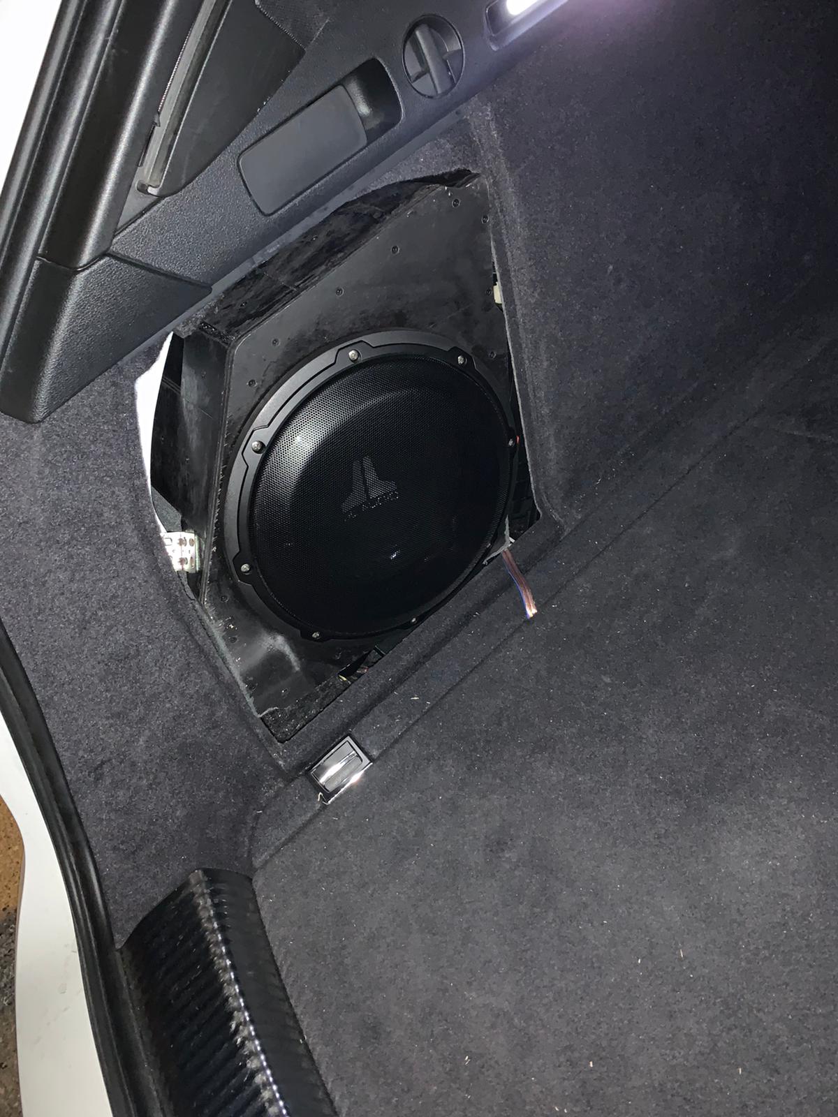

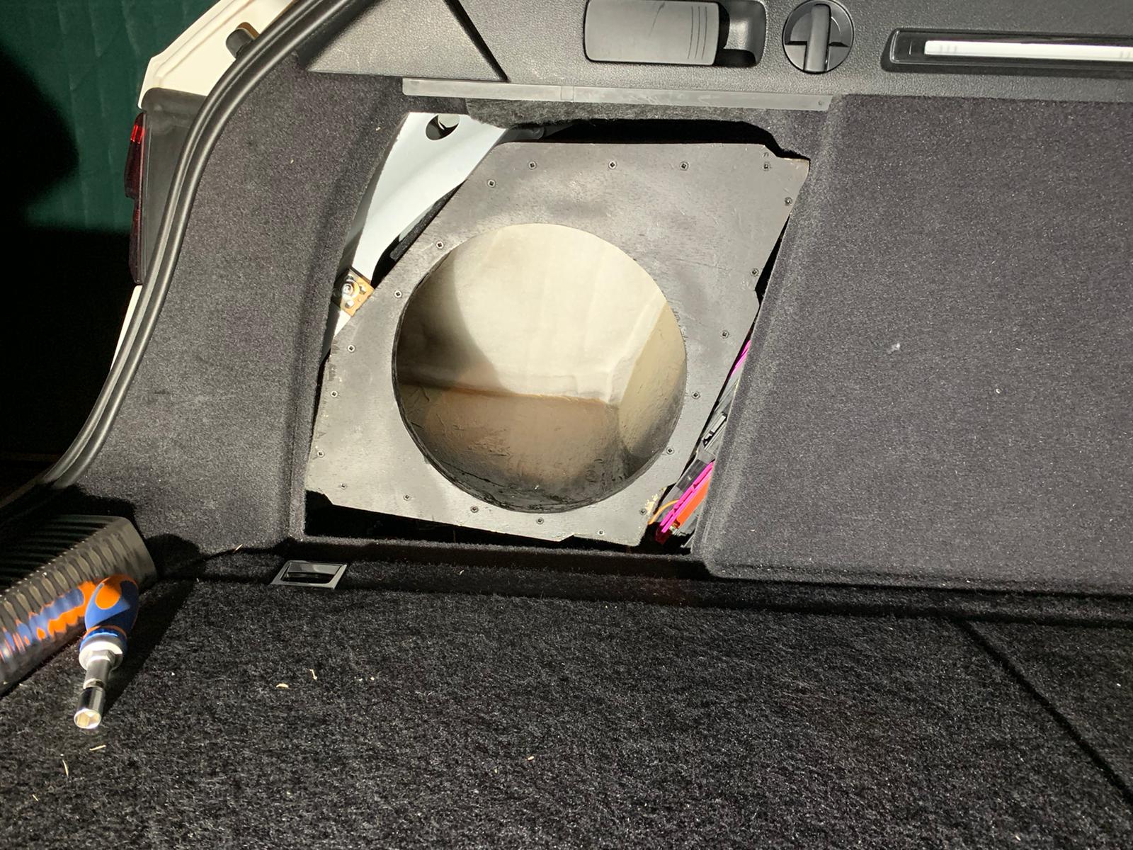

Re: Impianto Audi A4 B9
Aggiungo altro foto... nel primo post non me le faceva mettere...

Bel lavoro....
Assolutamente quello che mi ripropongo di fare io da almeno 7 anni.... sagoma in cartone e ricostruzione in legno nel fianchetto.......
P.S. secondo me il legno suona 10000 volte meglio della VTR......
Veramente veramente bravo.
Avrei cambiato solo la griglia esterna, quella al vedo troppo pacchiana e sporgente.... ma son gusti!
Bravo ancora
Bravo ancora

Quanti litri hai ricavato? 30 ?

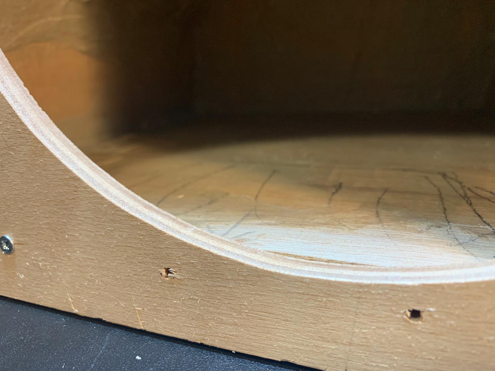

Avrei voluto farlo in multistrato di betulla, ma non avendone di quello spessore (10mm) a portata ho provato con l'okumè.
Qualcuno dirà, ma 10mm è troppo poco.
Effettivamente si, però qui sono entrati in gioco diversi aspetti:
1. Ho preferito partire da una sagoma con spessore 10mm per garantire più volume interno
2. Dove avevo margine e spazio ho poi raddoppiato lo spessore incollando e avvitando un'altro "strato" con abbondante colla PU (questa volta non ho mai usato vinilica e credo in futuro continuerò così)
3. Internamente, anche se si vede poco dalle foto ho fatto uno strato di rivestimento con resina e fibra di vetro dove sono andato ad abbondare soprattutto nelle giunzioni tra un pezzo e l'altro.
4. Ultimo ma non per importanza, la complessità della sagoma e le dimensioni piuttosto contenute contribuiscono molto alla rigidità dell'intera struttura.
A lavori finiti e grazie al rivestimento in resina ho rempito d'acqua con circa 17lt utili
Se ci mettiamo il volume del cono un po' di dacron etc etc dovrei essere esattamente a 15.5 litri.
La cosa che più mi colpisce è come riesce a rendere il JL su volumi così contenuti. (il progetto è partito proprio grazie alle caratteristiche di questo AP, non ne ho trovati molti altri che in simulazione dessero risultati simili senza svenarsi o usare montagne di watt)
Confermo, la griglia è molto sporgente, ma è quella originale e non avevo proprio voglia di mettermi a lavorare per farne un'altra.
A mia difesa devo dire che dal vivo si nota molto meno la differenza di colore del rivestimento e la griglia tutto sommato si integra decentemente.
Pilotato con lo Zapco il bambino si comporta veramente bene! Devo fare qualche misura appena ho un po' di tempo.
Nella mia macchina ho un reflex e quando sento questo mi mangio le mani...

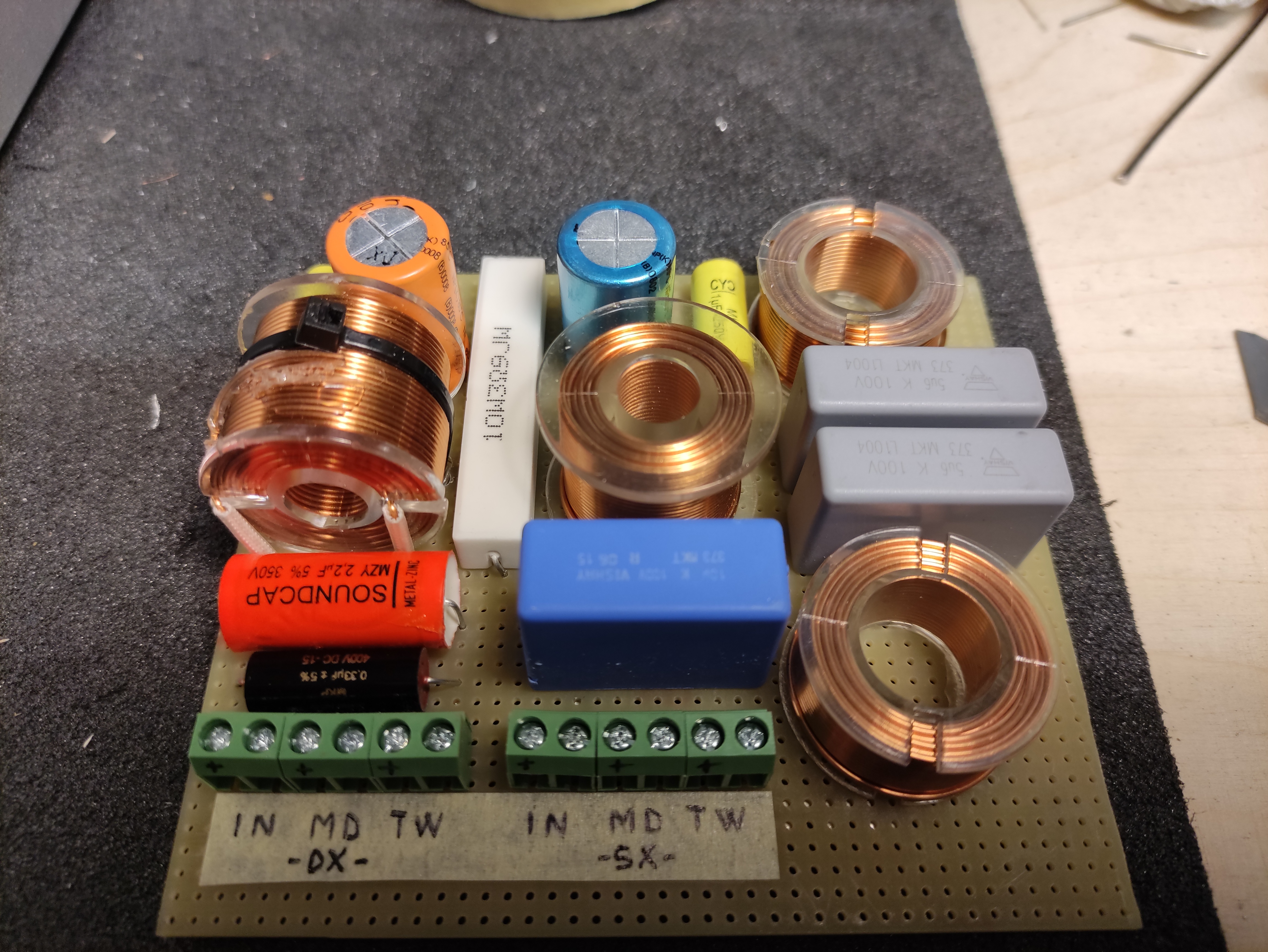

E da chi potevo andare a farmi fare un crossover passivo per gestire dei coassiali scrausi, seppelliti nelle predisposizioni a cruscotto, che per di più lavorano prettamente in riflessione sul vetro?
Ma non finisce qui, la missione era fare qualcosa che fosse perfettamente integrabile (piccolo) nell'attuale alloggiamento del Finale (sotto il sedile passeggero).
Non contenti, il tutto doveva anche essere fatto senza spendere cifre assurde visto che i coassiali costano più o meno 70€ se non ricordo male...
La risposta è ovvvia, da Andrea ( @Nostromo ) che è stato estremamente gentile e versatile nell'accettare tutta la serie di paletti e di rotture di balle descritte sopra.
Insomma senza tanto girarci attorno, ecco a voi il mini crossover (in queste foto non avevo ancora rifilato bene la basetta per recuperare ogni mm utile):
Per darvi un idea delle dimensioni reali metto una foto della basetta non ancora fnita:
Ok questo "Crossoverino" è stato costruito misurando i singoli ap che compongono il Coassiale recuperando risposta Elettrica e Acustica del componente installato, ed è stato messo a punto un filtro Assimmetrico che tenga conto dei NOTEVOLI limiti dovuti al contesto installativo e alla qualità sicuramente discutibile del componente.
Inutile dire che mettere a punto il giusto filtro per quel Coassiale non è stato facile, siamo scesi a compromessi sulla linearità della risposta favorendo invece la pulizia dell'incrocio, ben sapendo che poi eventuali affinamenti sarebbero stati fatti con il DSP in fase di taratura.
Di seguito lo schema di entrambe i canali:
To be continued...
To be continued...

@Nostromo Azz, molto attenuato il medio sinistro.. e filtro simmetrico e senza attenuazioni sui tweeters!
D’altronde è difficile che i tuoi filtri siano men che interessanti..
Vedo che hai usato un diverso rapporto L/C sul passa basso del medio destro .. e addirittura attenuato il medio sinistro. Avevi bisogno di estenderne un po’ la risposta sia in alto che in basso? O correggere problemi di fase? O di caricamento posteriore differente (quindi frequenza di risonanza differente)?
Ma il passa alto del gruppo coassiale, poi, non lo fate con il DSP? O è un “filtro fusion”? Ovvero: metà attivo e metà passivo? 6 db di qua, 6 db di la..
O non ho capito un c@zzo?
La seconda, vero?
Ma perchè, poi, gli altoparlanti posteriori? Farai un fillerino?
La seconda, vero?
