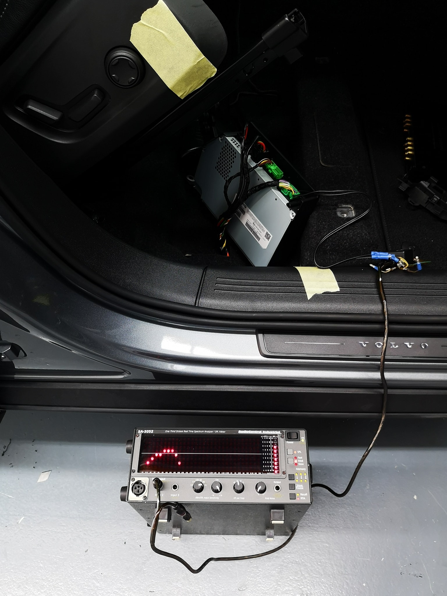

Ho messo mano per caso su una V40 lo scorso sabato... Ha lo stesso dispositivo collegato in MOST
Non ho buonissime notizie in merito a quel ampli esterno...
Per qualche strano ed inspiegabile motivo sembra che i DSP non riescano a rilevare l'accensione del finale e quindi non funziona l'autoaccensione tramite Hilevel. Problema testato su Helix e Musway. Non so sugli altri.
In compenso sembra che l'output sia piuttosto lineare senza particolari equalizzazioni di fabbrica. Non so invece per quanto riguarda eventuali ritardi e/o passatutto.

E peró, direi che non è assolutamente la centralina fotografata da @FrancescoRM.

Eccomi, torno penitente, ho fatto un errore incredibile
l'ampli è sotto il sedile vi metto in allegato un po' di foto e credo ci sia anche l'interfaccia di cui stavate parlando, ho avuto inoltre tempo di vedere bene dove sono montati gli altoparlanti ( il tweeter destro gracchia ad alti volumi

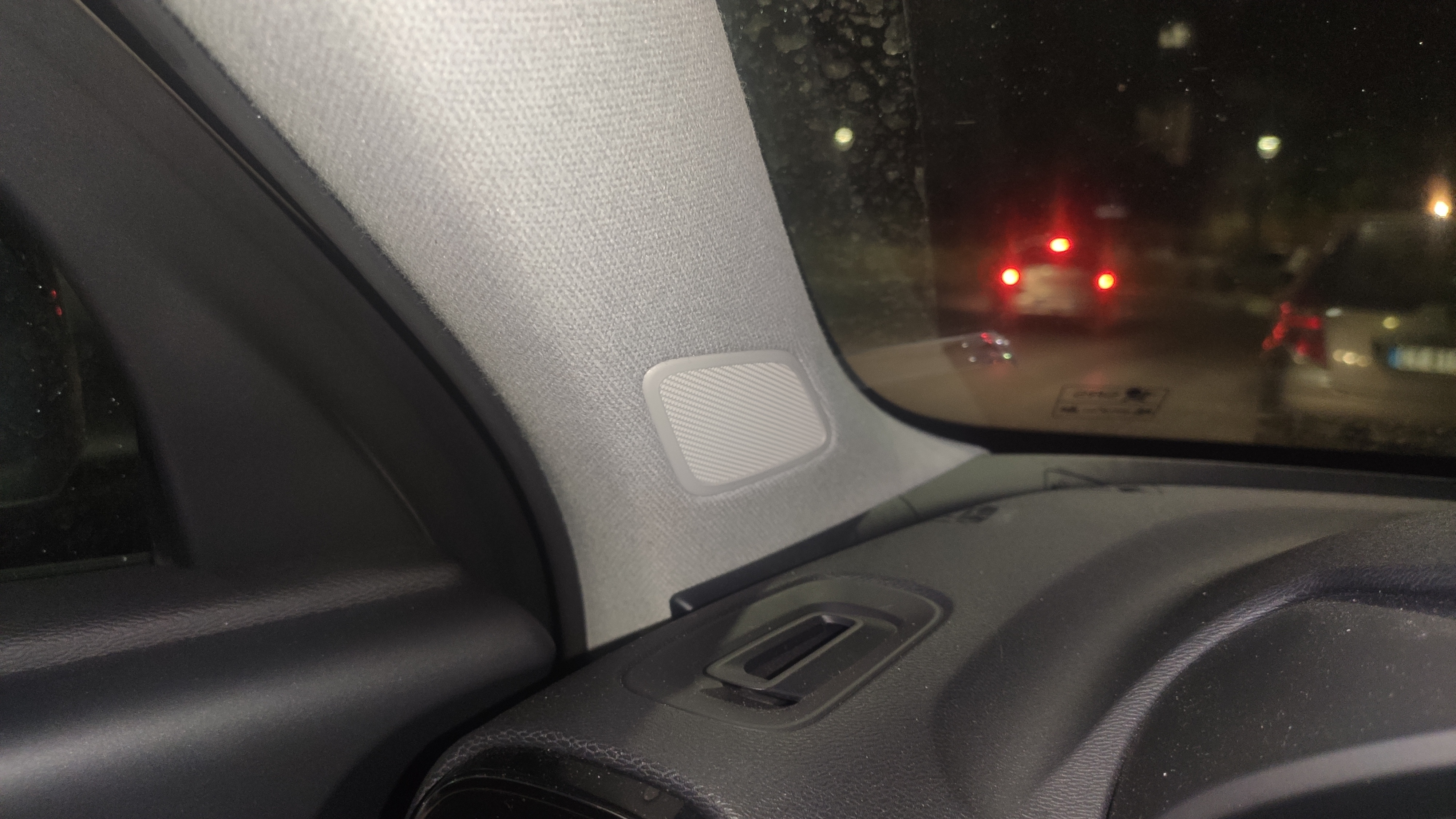

- secondo voi tweeter (sul montante) e medi (sulla portiera) possono essere sostituiti senza smontare mezza macchina? (magari si puo banalmente aprire la griglia protettiva

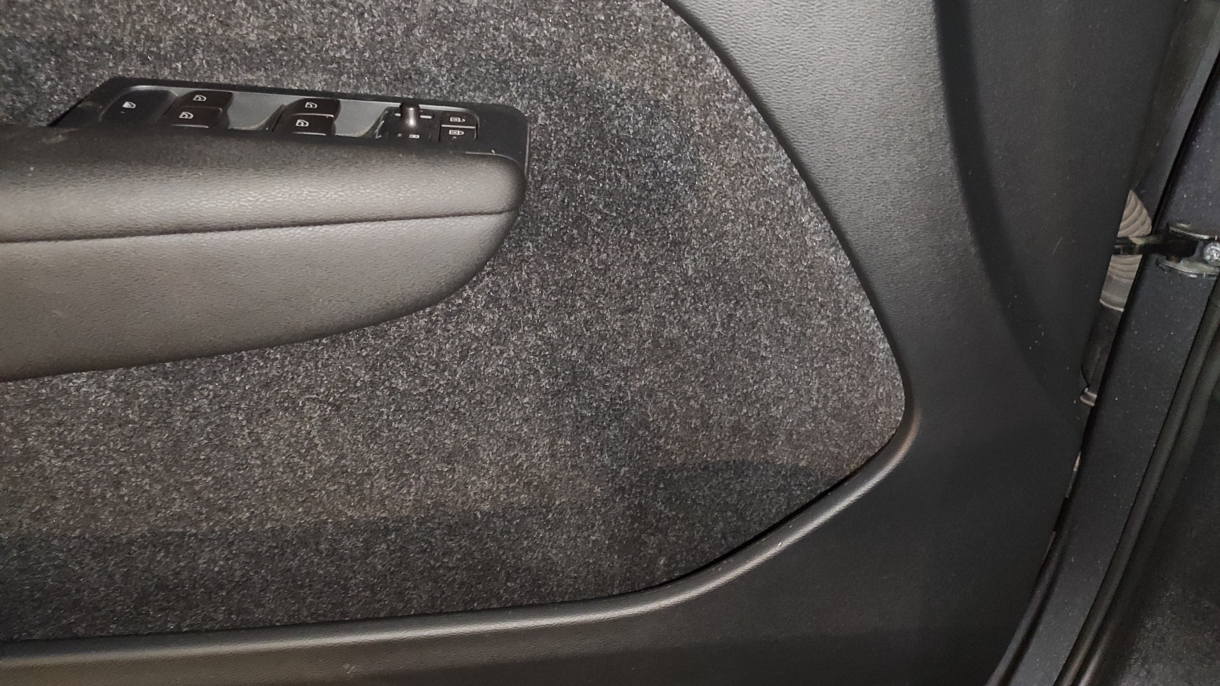

- Il punto dolente: alle portiere davanti NON sembra esserci una predisposizione per i woofer, qui l'idea folle-> secondo voi trovo qualcuno che crea delle tasche "rimovibili" nell'alloggiamento ? Non prendetemi in giro, lo spazio consente l'inserimento di un cono da 16

Per i tweeter basta il montante, che solitamente non è un lavoraccio
Per i medi devi per forza tirar giù le cartelle. Le griglie protettive smontabili sono un lusso che NESSUN costruttore automobilistico ha mai concesso ai caraudiofili.
Lusso che peraltro sarebbe inutile, per la ormai trita e ritrita equazione: sostituzione-altoparlanti-senza-trattamento-porta -> nono.
Poi oh, anche lo smontaggio delle cartelle non è la fine del mondo (alle volte anche sì, ma sono casi particolari), però bisogna avere un po' di cura per non rompere ganci, tasselli a espansione in plastica e quant'altro.
Ti confermo che l'idea è folle.FrancescoRM ha scritto: ↑26 mag 2022, 21:51 - Il punto dolente: alle portiere davanti NON sembra esserci una predisposizione per i woofer, qui l'idea folle-> secondo voi trovo qualcuno che crea delle tasche "rimovibili" nell'alloggiamento ? Non prendetemi in giro, lo spazio consente l'inserimento di un cono da 16
Sia per l'impensabile rimovibilità che per un tasso di invasività che rimarrebbe inevitabile, anche ammesso e non concesso che si riuscisse a fare qualcosa del genere.
Facciamo finta che non ti sia nemmeno venuta e andiamo avanti.

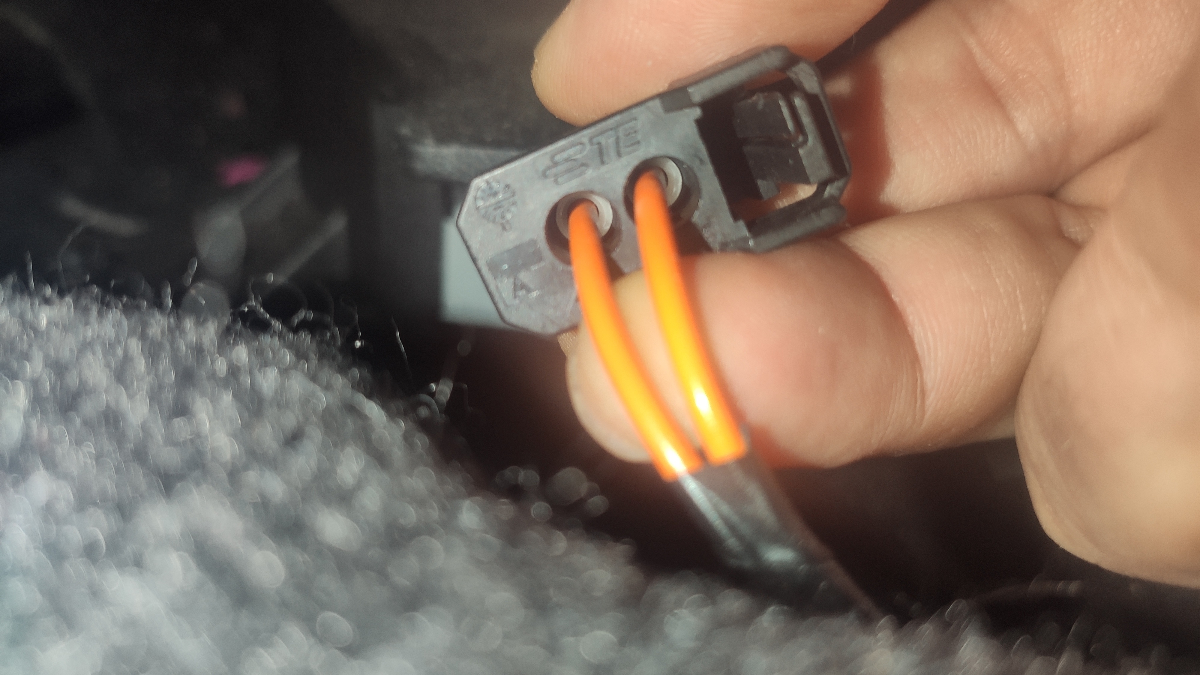

Il discorso sul MOST non ha a che fare con questa tua domanda.FrancescoRM ha scritto: ↑26 mag 2022, 21:51 - Amplificatore: non ho ben capito il discorso sul most: qual'è secondo voi la soluzione migliore? io vorrei: alimentare il fronte (vedi punti sopra compresi i 16 nelle tasche "magiche") e un piccolo subwoofer attivo di quelli che possono andare sotto al sedile.
Attraverso il MOST, se esiste una interfaccia idonea (nel caso di Cosmic non esisteva, o meglio sembrava esistere ma poi non funzionava), si può accedere al segnale digitale in uscita dalla sorgente, quindi se si prevede di installare un DSP, è la soluzione migliore dal punto di vista del segnale che verrà dato in pasto agli amplificatori.
Se nache nel tuo caso non si riuscisse a fruire del MOST, e cmq vorresti inserire bnella catena un DSP, dovrai fare come Cosmic e come il 90% dell'utenza attuale, ossia entrare in high-level nel DSP stesso.
Ma NON prima di avere definito con precisione cosa esce dalla sorgente.
In entrambi i casi,MOST o non MOST, il fronte e il subwoofer verranno pilotati alla stessa identica maniera, ossia con segnale PRE (spinotti RCA) in uscita dal DSP.
Sfortunatamente, qui nessuno è in grado di dirti se sulla tua auto il MOST è sfruttabile o meno.
Se invece non sei interessato al DSP, piloterai il o gli amplificatori (considero in questo caso "amplificatore" anche il subwoofer attivo) di nuovo con il segnale high-level della sorgente, in questo caso sia fornt che rear, curando a quel punto di avere amplficatore/i dotati di crossover elettronico on-board per effettuare i tagli necessari.
