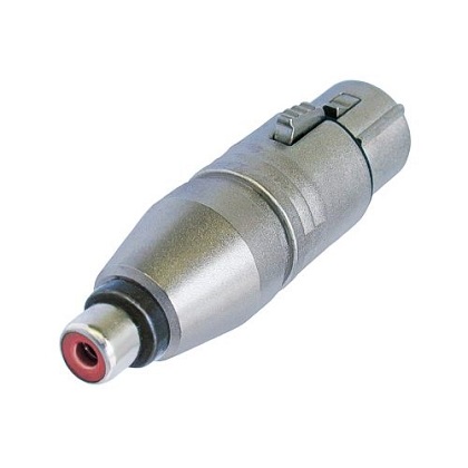

Salve ragazzi,
non ho avuto mai a che fare, come funziona l'uscita XLR bilanciata di un Pre/DAC Home ?
Se metto un adattatore XLR f --> RCA e collego con cavo rca un classico ampli car, cosa succede, cosa va a fuoco?? :hmm: :D XD

Ciao Darios, una linea di trasmissione bilanciata (anche se sarebbe meglio chiamarla differenziale o simmetrica) è un sistema particolarmente immune ai disturbi.
In pratica nello stesso cavo viaggia il segnale originale positivo ed una sua copia negativa, i disturbi di modo comune investiranno entrambi i segnali, risultando nella differenza quando entreranno nell' amplificatore differenziale o in un trasformatore a valle della stessa.
Ne consegue che i disturbi seppur non annullandosi si attenuano fortemente a vicenda.
Detto ciò una pratica comune è quella di collegare il positivo del connettore xlr al polo caldo ed il negativo insieme alla massa al polo freddo di un RCA per interfacciare un apparecchio con connessione sbilanciata ad uno con connessione bilanciata, perdendo di fatto i vantaggi della connessione bilanciata ovviamente, anche se di fatto così stiamo cortocircuitando a massa uno dei due stadi.
È una pratica che fanno molti ma di fatto sbagliata..
Quella corretta prevede l'uso di un buffer oppure un balun.
In alternativa collegando il polo 2 al polo caldo ed il polo 1 alla massa RCA tutto dovrebbe funzionare per il meglio senza incorrere in incendi ImmagineImmagine
Va da sé che ovviamente non ho la più pallida idea di come sia effettuato il collegamento internamente a questo adattatore :D
