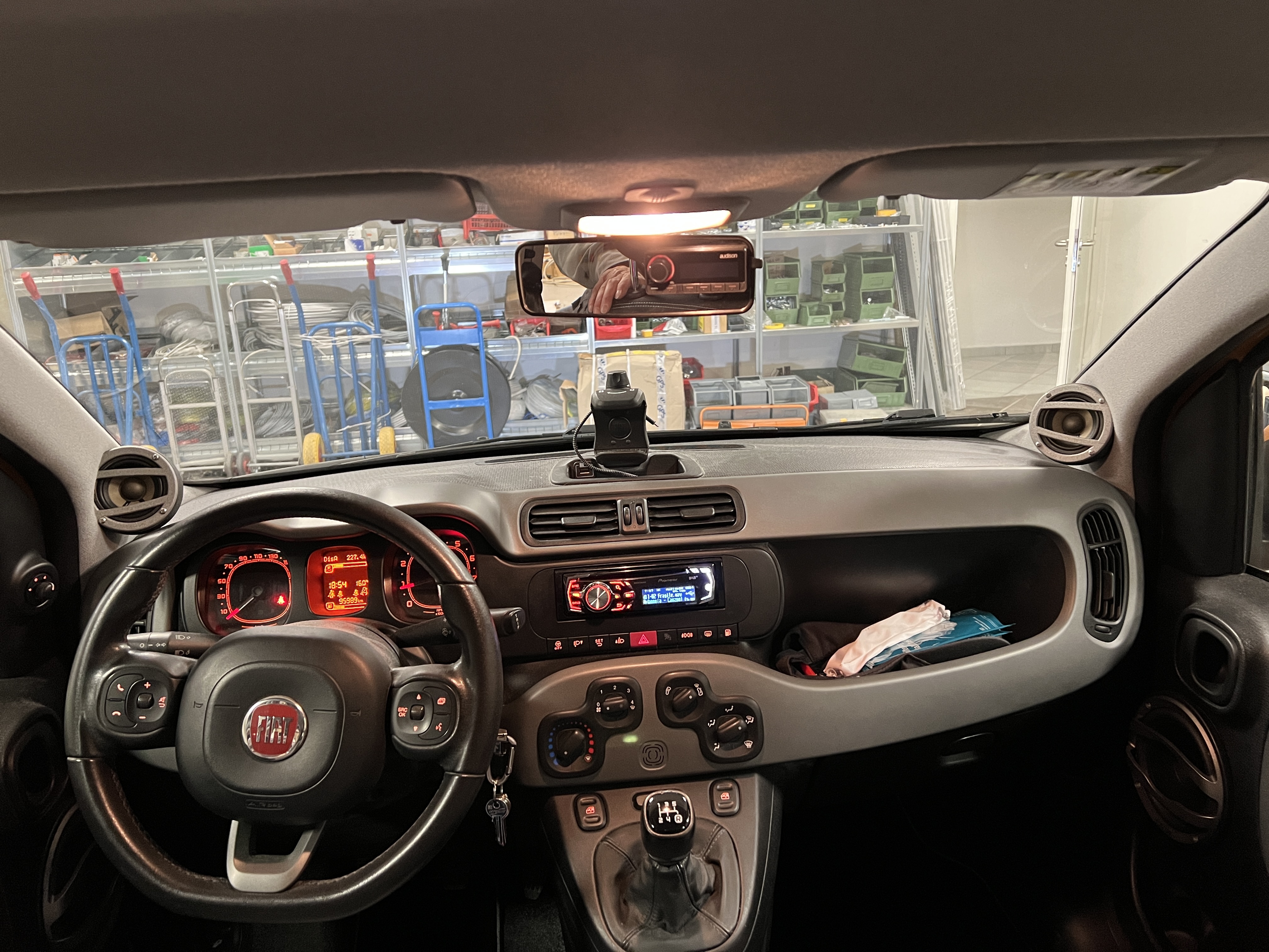

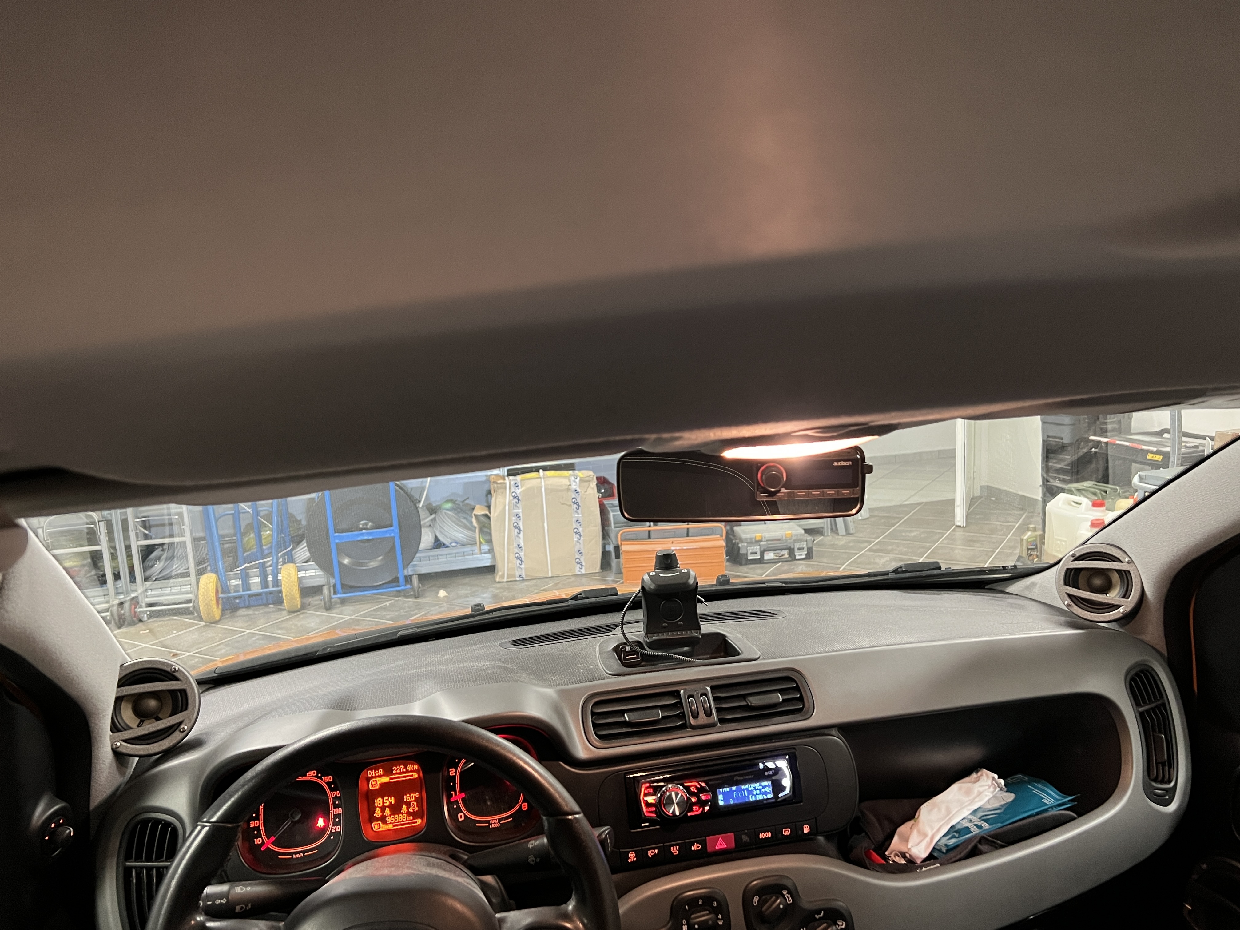

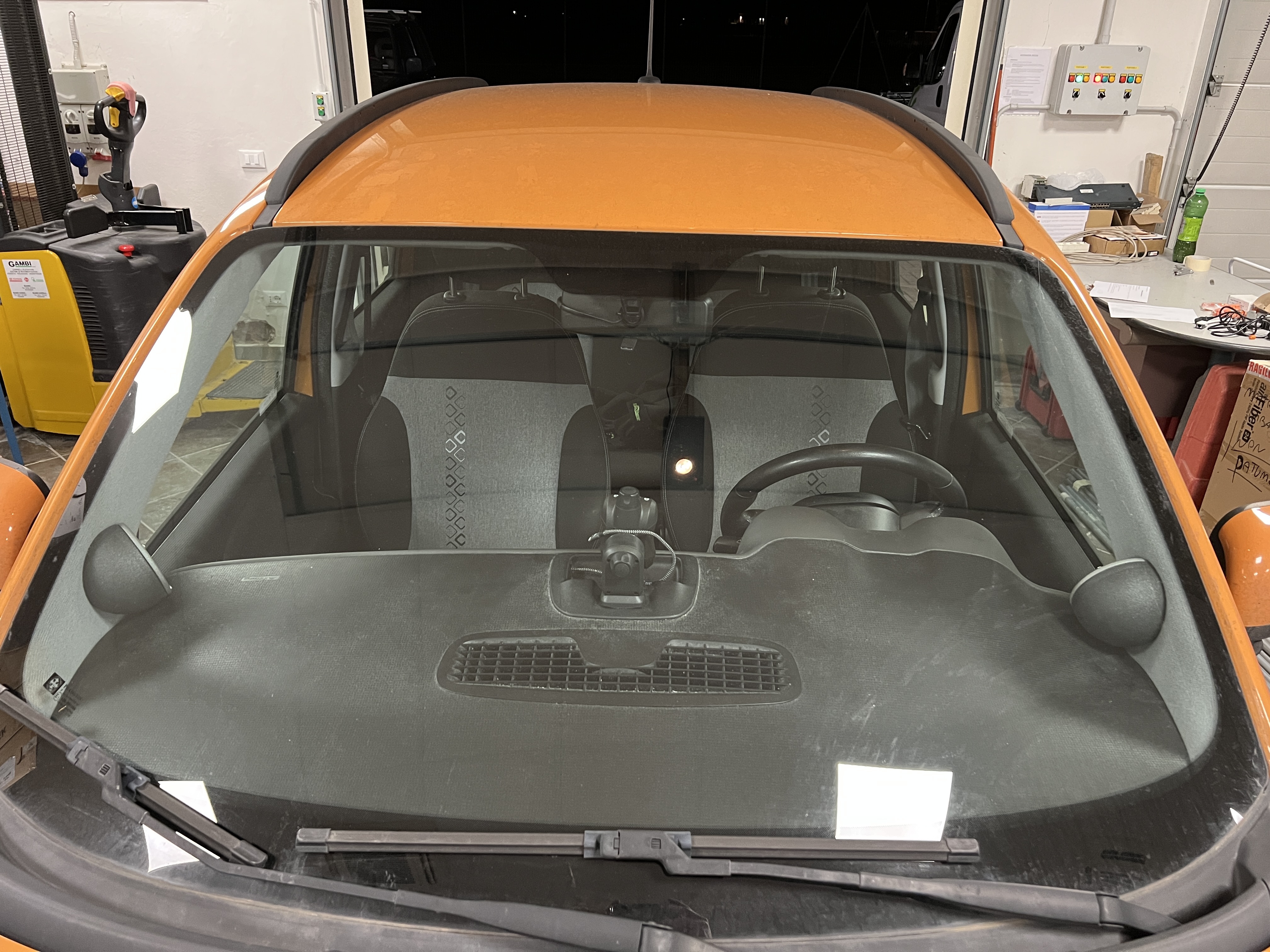

Questi sono i miei, asimmetrici.. In realtà, successivamente a queste foto ho modificato l’orientamento di quello lato guida, leggermente più verso il centro. Ma ci saranno comunque 15 gradi di differenza tra i due..
Con i full range è una scelta obbligata. Ma anche con le medioalte “normali”, si sente molto.. E non è una sola questione di acuti. Ma proprio di “riempimento” e “uniformità” del campo sonoro.
Gli altoparlanti vanno orientati come suonano meglio a prescindere..

Re: Ford Transit Connect munlti amplificato SQ
In effetti in questa foto si vede abbastanza l asimmetria.
Quindi non hai tw?
Full range...
Quindi non hai tw?
Full range...
