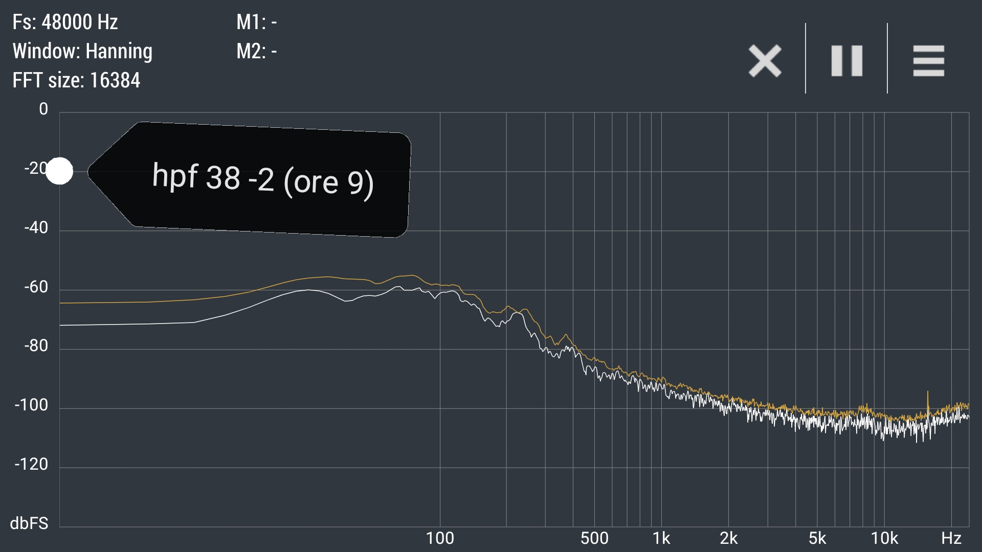

Certamente no.. come era logico (ma a cui non ho pensato inizialmente) che l'input gain del tw era molto più basso di quello degli wf avendo bisogno di potenza sicuramente minore.
Adesso ho misurato il wf sinistro, ed è effettivamente differente:
Se li paragono a -1 dai 4khz (ore 4) il woofer destro è più esaltato dai 2khz ai 5khz mentre il sinistro in questa fascia sta già scendendo.
Però questa volta ho fatto la misura senza hpf quindi (io) non posso paragonare questi 2 grafici.. Quindi dopo rifaccio il destro senza filtri così da poterli capire meglio..
Allora misuro HPF partendo dai 15hz ma con LPF al minino ovvero 40hz giusto?
Poi provo a verificare il grafico..

Ore 4 a me sembra ci siano troppe "informazioni" sopra... tra 3 e 5khz.
A me sembra ottimale ore 3.

Considerando la scala del grafico che è a passi di VENTI (20) dB è molto difficile fare un analisi accurata. Ciò nonostante concordo che per quanto visto sul wf dx il punto di taglio sembrerebbe sicuramente da inserire al di sotto del virtuale ore 4 e le ore 3. Ma probabilmente mettere d'accordo entrambe i lati sarà dura...

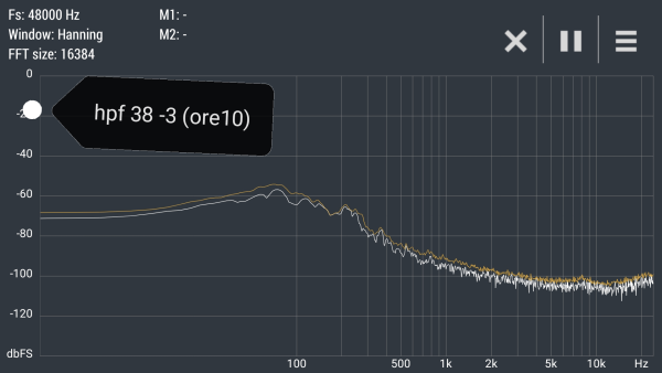

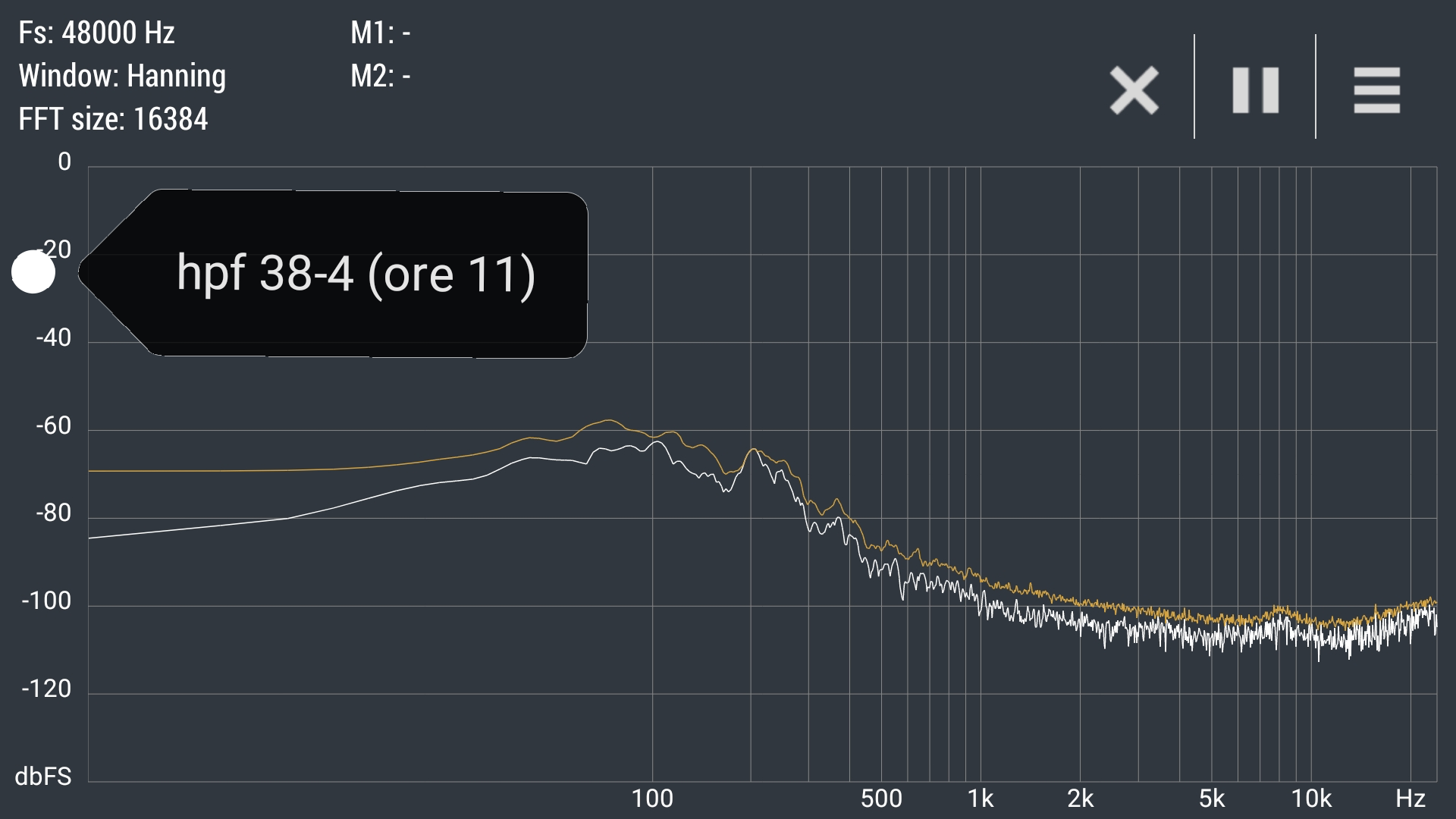

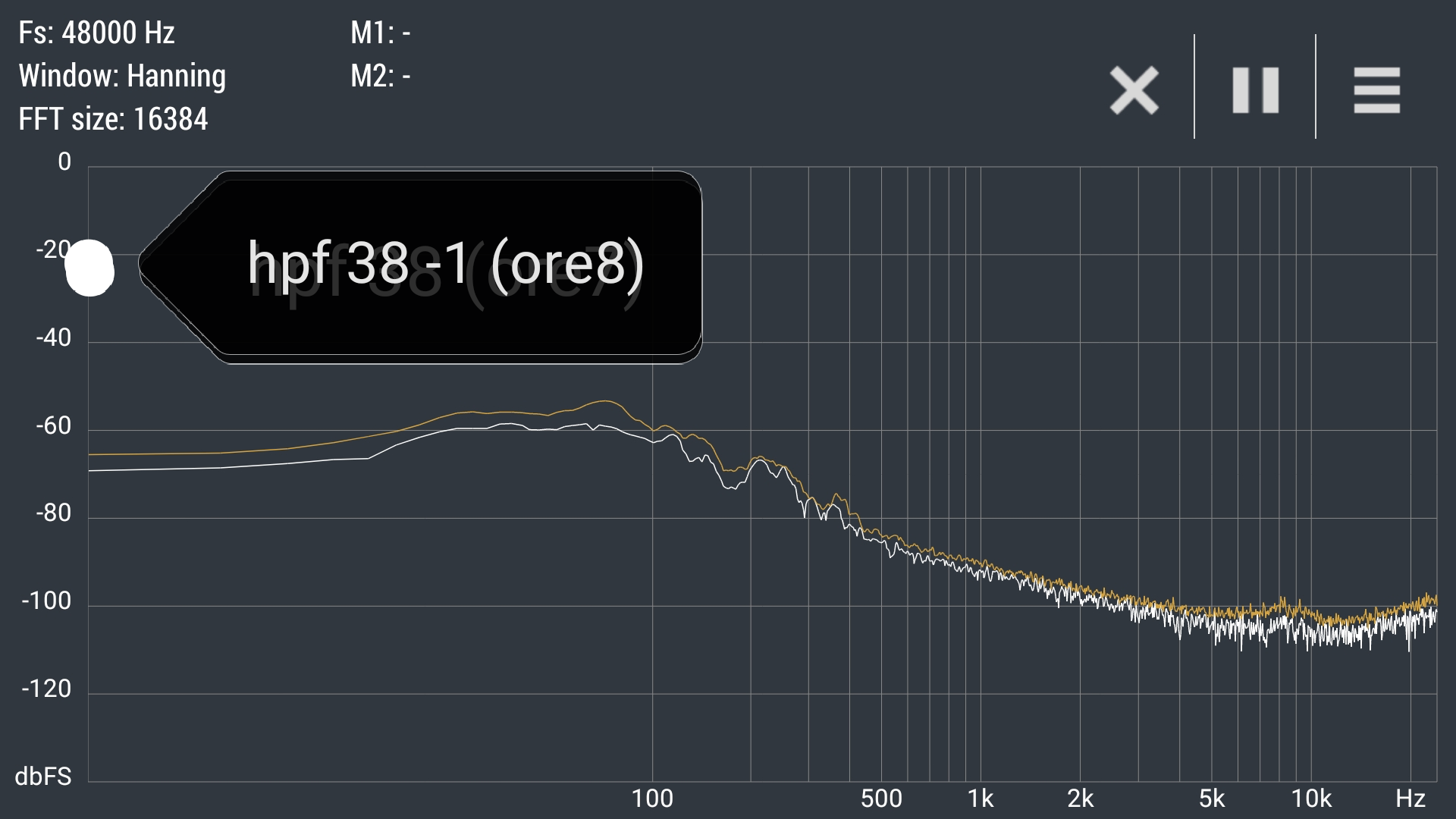

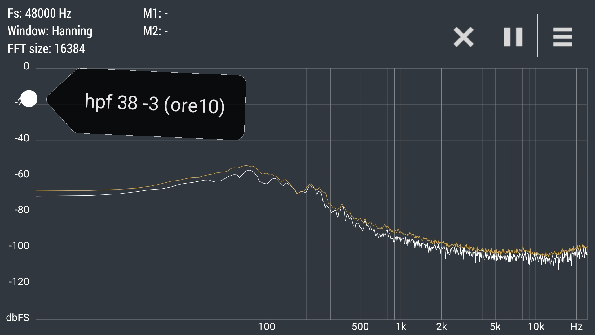

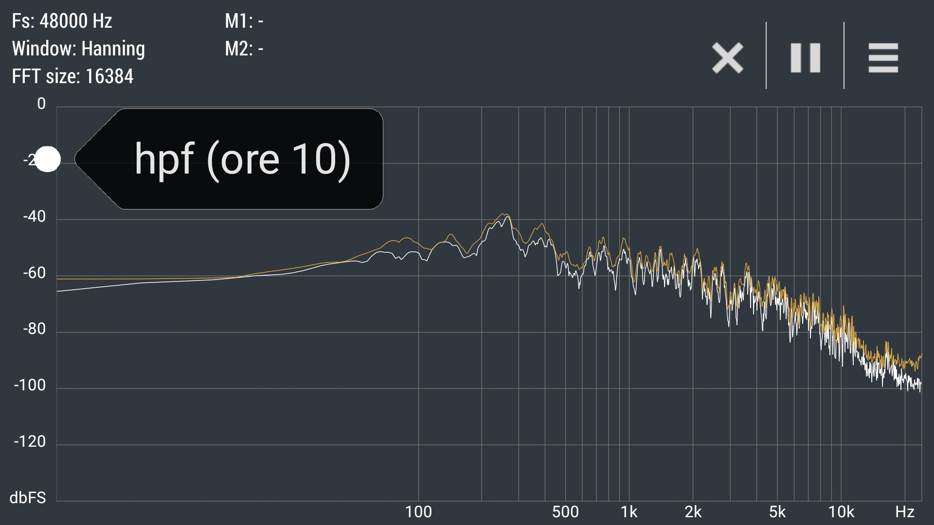

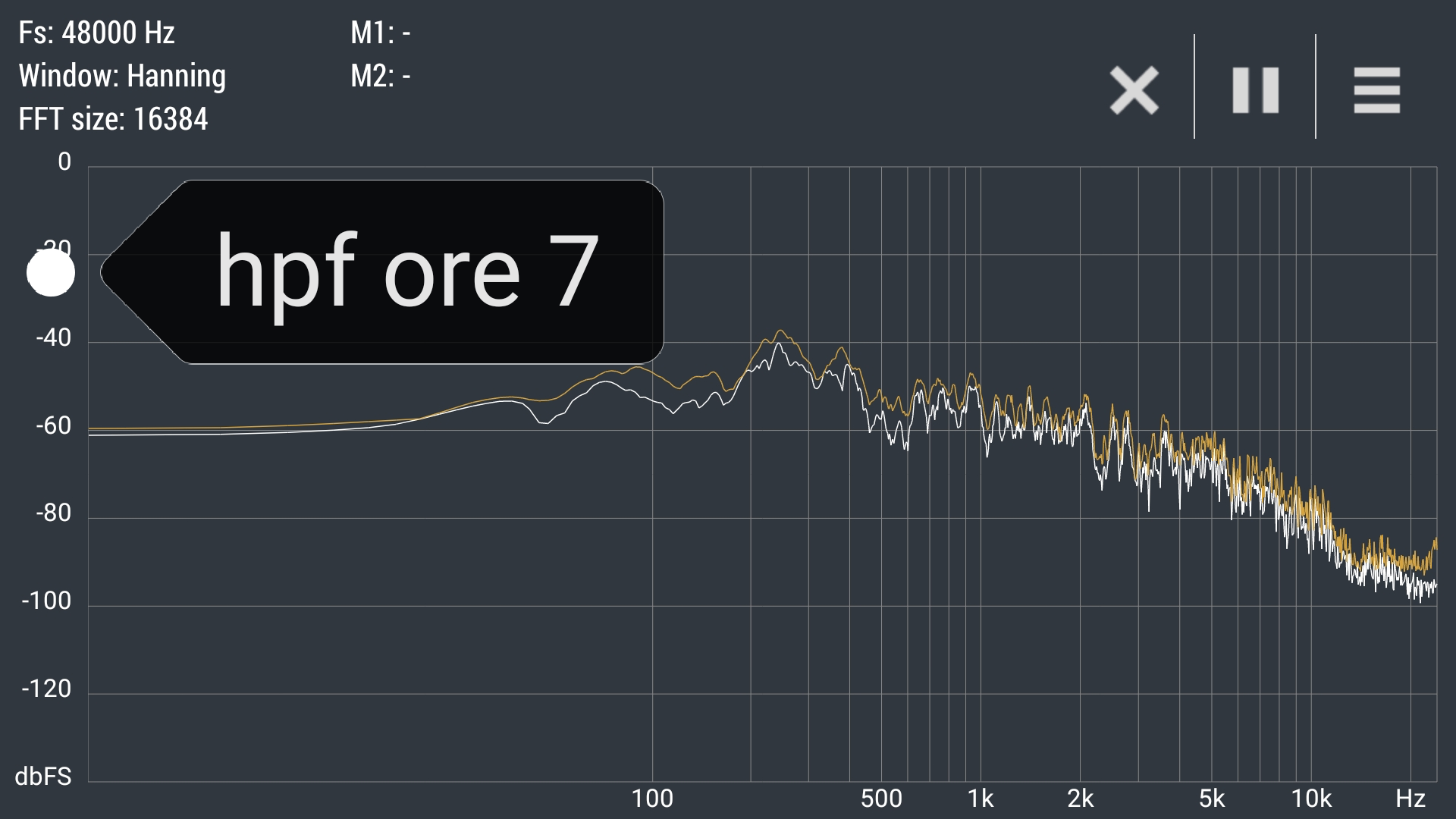

Woofer destro, lpf al minimo
Sono partito da ore 7
Ore 8
Ore 9
Ore 10
Ore 11
Ore 12
A ore 11 fa qualcosa.. però c'è da dire che il suono era davvero basso e quindi sicuramente ancora più difficile per il microfono del telefono..
Poi c'è da dire che ho scritto -1 -2 ecc ma era più corretto dire +1 +2.. scusate

Re: Amplificatore può migliorare il mio impianto?
#311
Non capisco la prova che hai fatto...
Va messo al minimo l'HPF (15hz) non il LPF...
Mi sa che sei andato un po' in confusione...
Partiamo dall'inizio:
Devi stabilire la regolazione di filtro Passa Alto (HPF) e Passa Basso (LPF) per farlo hai bisogno prima di tutto di avere idea di come risponde l'altoparlante se lasciato libero di suonare l'intero range di frequenze. Per fare ciò hai bisogno di una misura che parta dalla minimia frequenza del HPF e dalla massima frequenza del LPF. Che nel tuo caso significa HPF a 15hz e LPF a 4000hz.
Fatta questa misura si stabilisce più o meno come regolare i due tagli di frequenza. Abbiamo già visto che il LPF può stare indicativamente tra il punto 3 e il punto 4.
Ma non abbiamo idea di come regolare l'HPF.
Per cui, come ti dicevo, hai bisogno di identificare la regolazione ideale dei due filtri nella speranza di avere una risposta compresa indicativamente tra i 60 e i 3000hz.
Sotto i 60hz e sopra i 3000hz la risposta dovrebbe scendere ad incontrare il rumore di fondo.
Se qualcosa non ti è chiaro non farti scrupoli a chiedere.

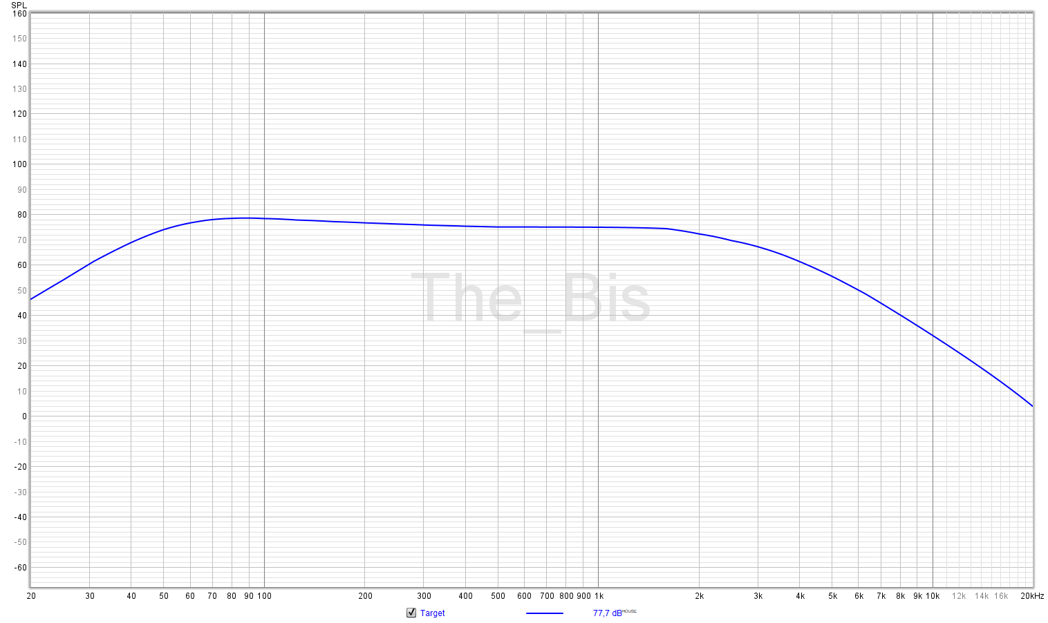

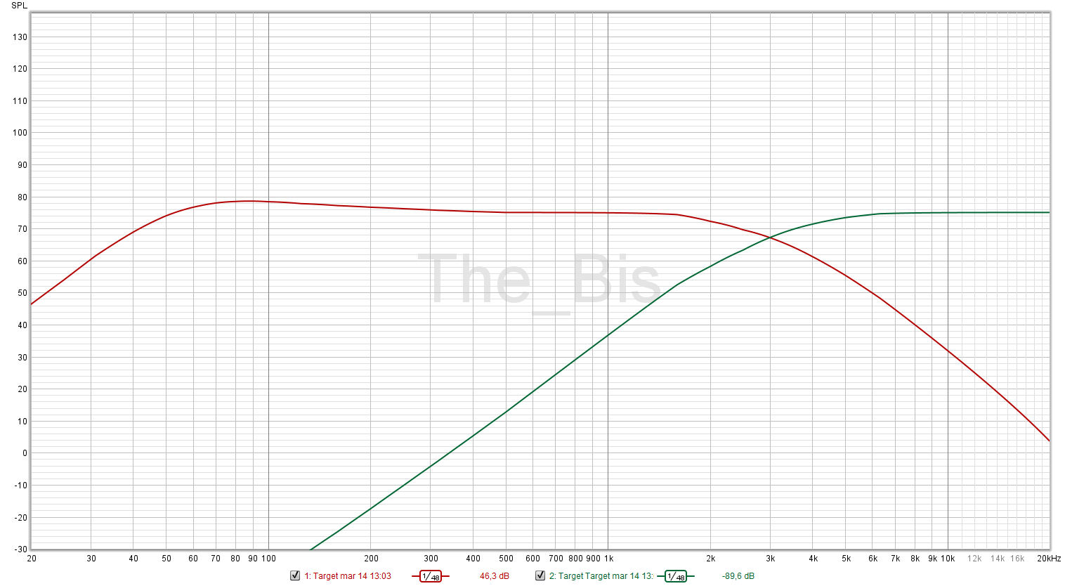

Per semplificarti la comprensione quello che vedi di seguito è un TARGET di risposta ACUSTICA (per cui il risultato della Misura) a cui dovresti aspirare.
Come ottenerlo, a livello di regolazione, sta tutto nel come configuri i vari potenziometri che hai a tua disposizione.
Naturalmente quello che regoli sul woofer di DX purtroppo non sarà replicabile al 100% sul woofer di SX in quanto la risposta acustica dei due altoparlanti sarà inevitabilmente diversa.
Non è un caso se spopolano i DSP che permettono una regolazione di N parametri per ogni singolo Altoparlante.
Di seguito hai invece la risposta attesa del Woofer insieme a quella attesa del Tweeter.
Se riesci ad arrivare ad avere una risposta ACUSTICA degli altoparlanti presi da soli che rispecchia quanto vedi nell'immagine poi si passa a vedere cosa fanno quando fatti suonare insieme.
Ma questo è un altro film e per il momento non voglio darti troppe informazioni.

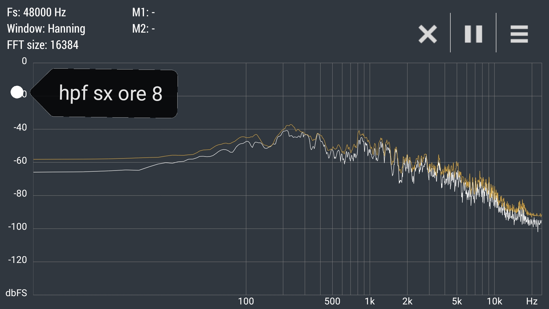

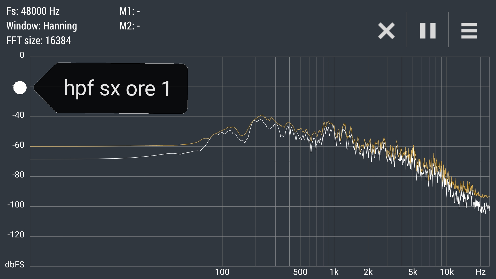

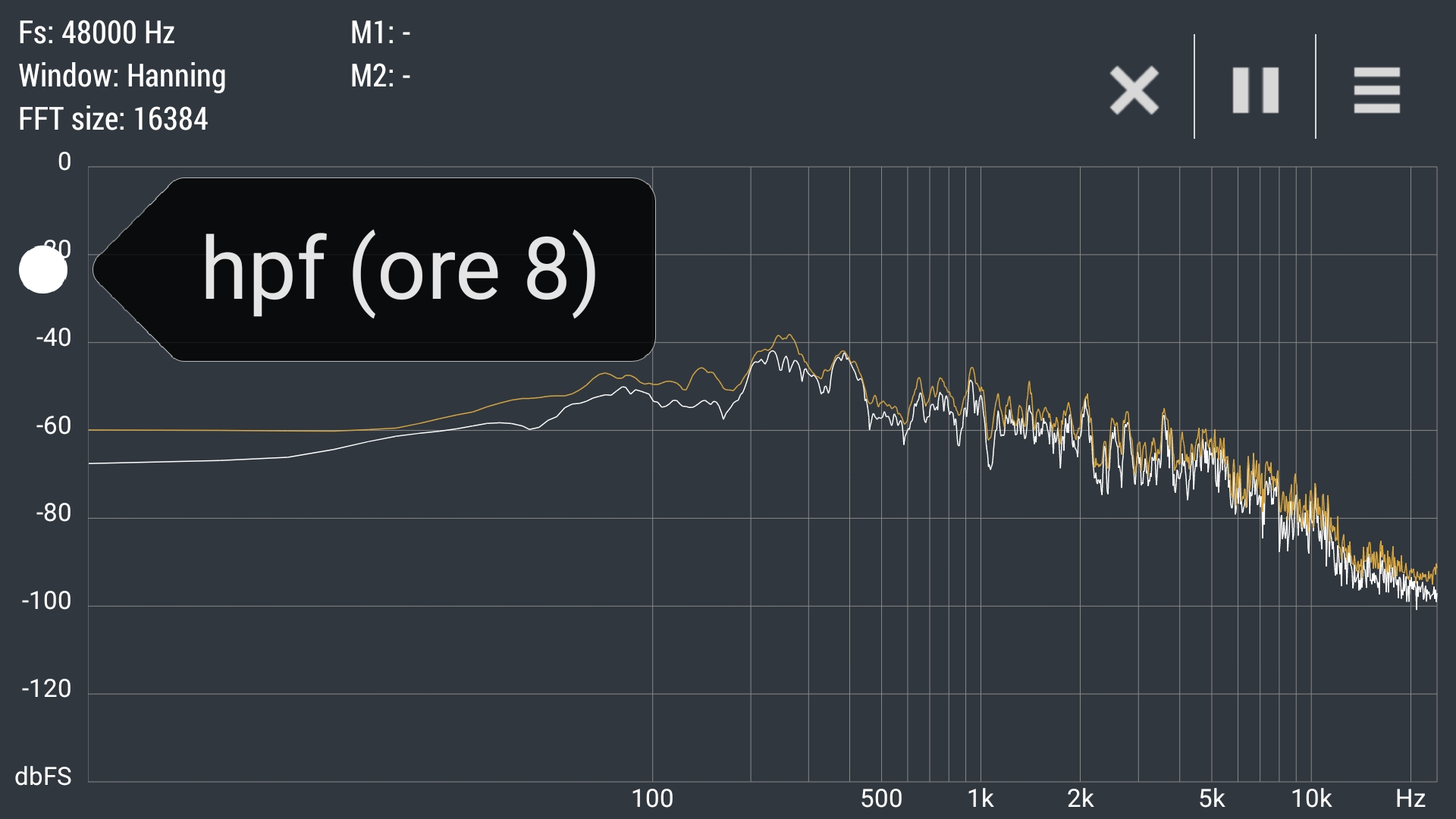

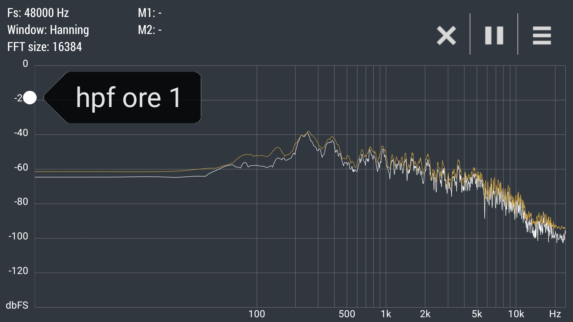

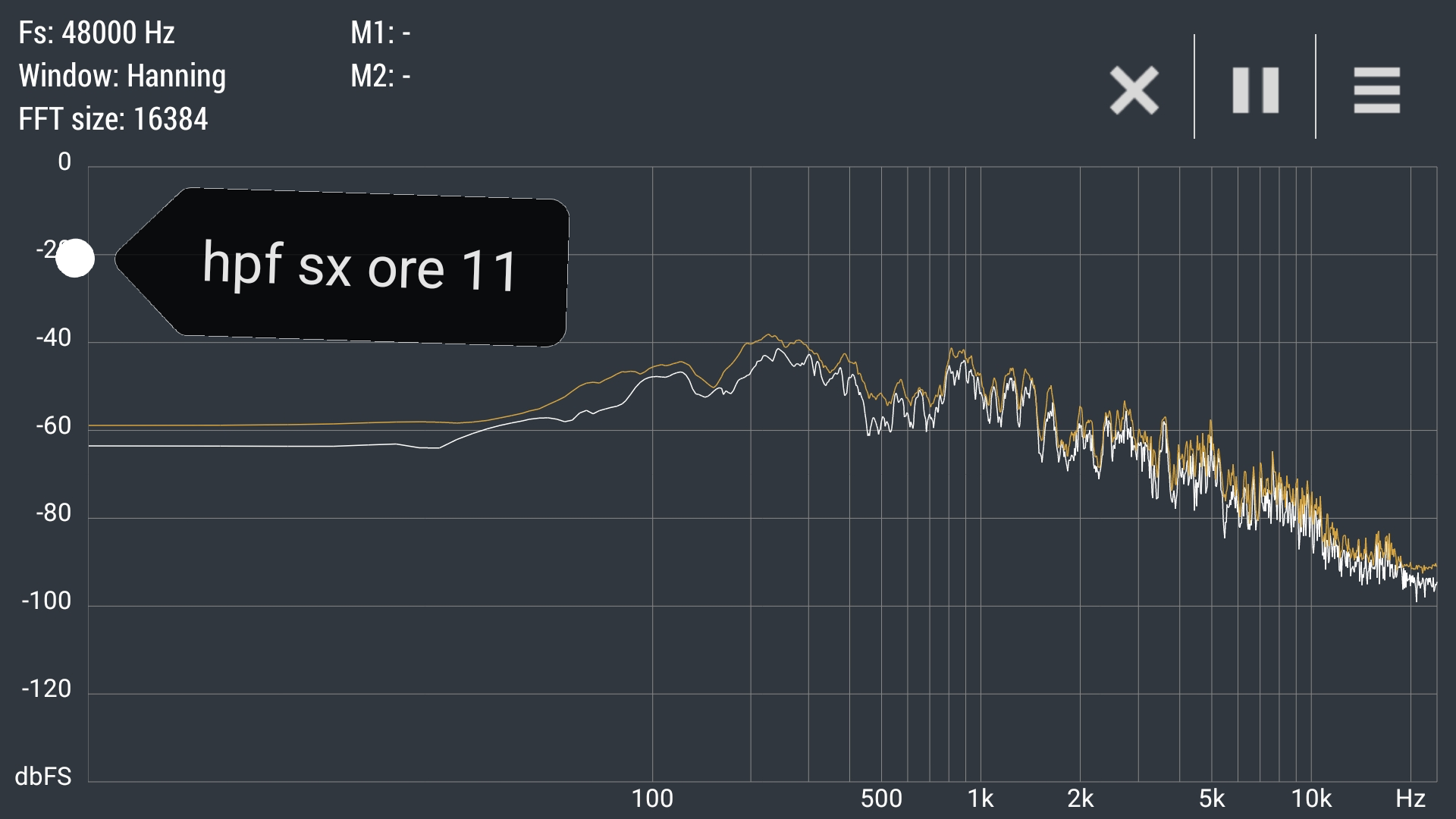

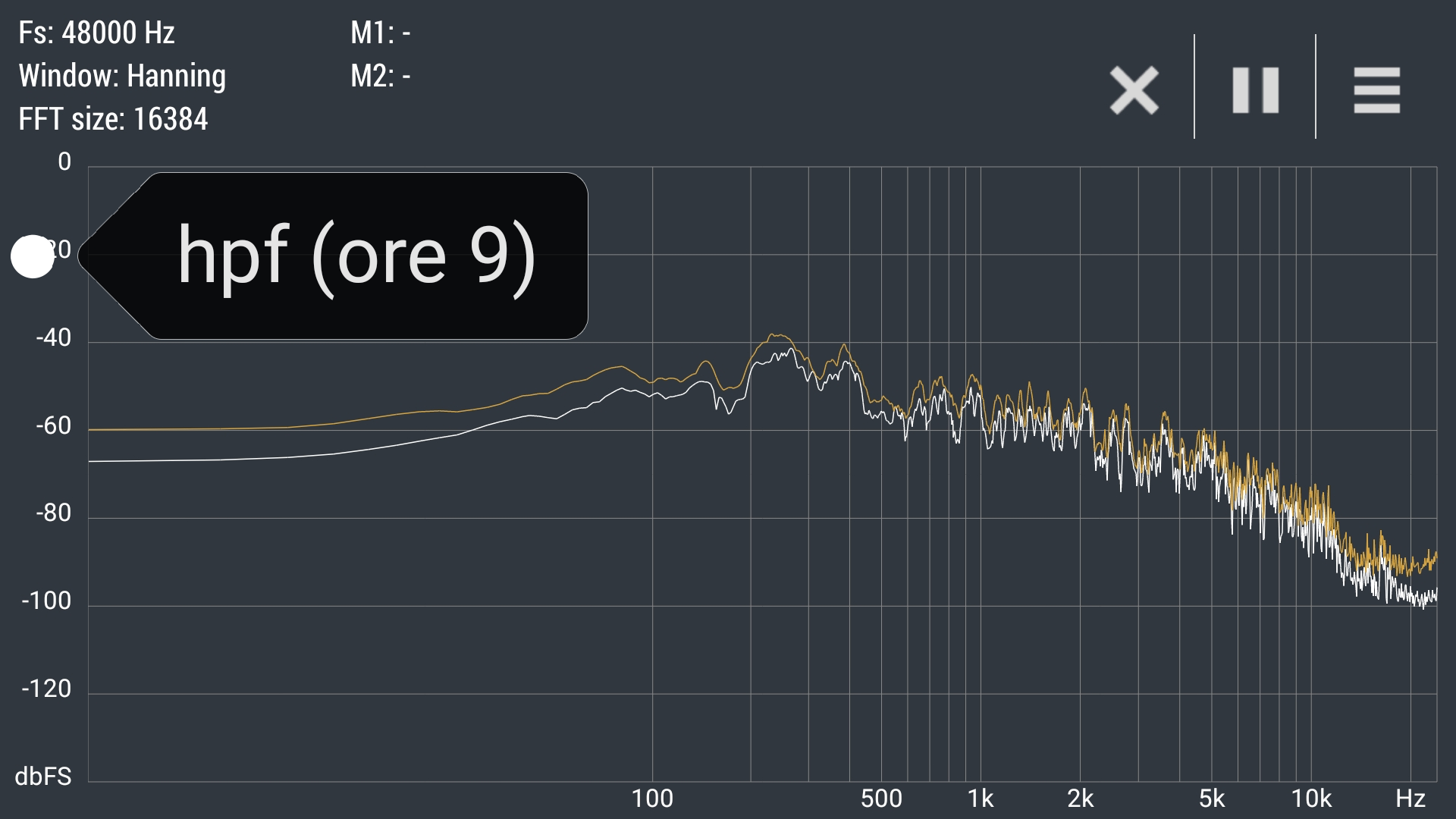

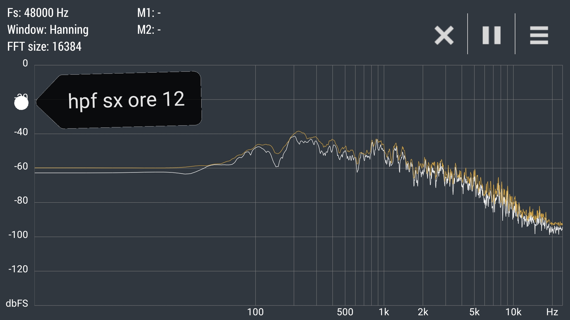

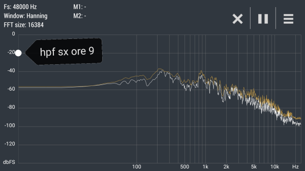

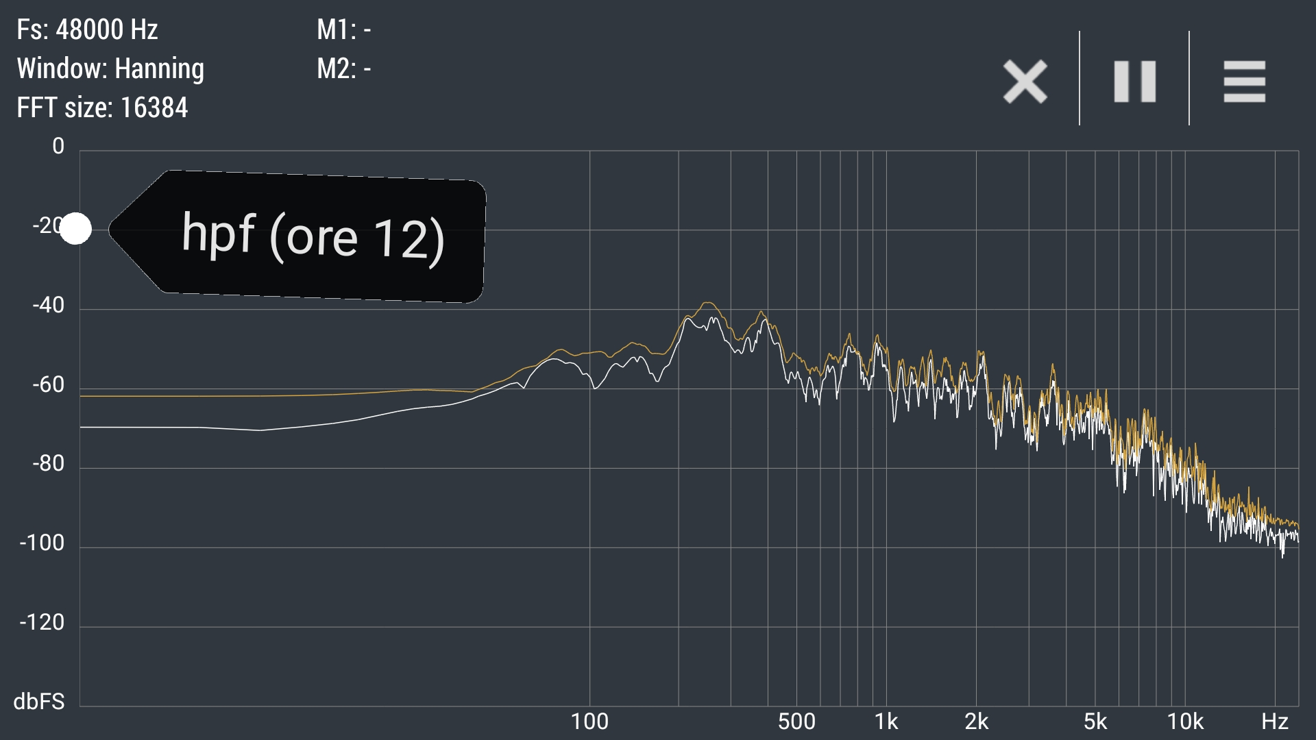

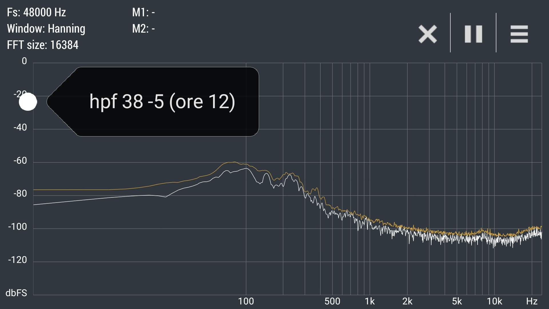

Ho misurato hpf prima il destro e poi il sinistro:
Il tutto sempre a volume 38 e senza filtro lpf
Metto tutto sotto spoiler per comodità e lunghezza del post.
Poi forse hanno entrambi un attenuazione dopo ore 11.. ma faccio fatica a capirlo.
Spoiler
Destro:
Ore 7
Ore 8
Ore 9
Ore 10
Ore 11
Ore 12
Ore 1
Poi il sinistro:
Ore 7
Ore 8
Ore 9
Ore 10
Ore 11
Ore 12
Ore 1

Ci sono due problemi:
1. Che probabilmente sotto i circa 100hz il mic del telefono ti saluta
2. Che il volume del impianto è abbastanza vicino al rumore di fondo
Puoi provare a misurare i singoli altoparlanti piazzando il telefono praticamente attaccato alla griglia dei woofer.
In quel modo non hai idea di cosa senti dalla posizione di guida ma almeno dovresti riuscire a vedere meglio l'effetto del HPF.
Fai questa prova ;)

Ho provato avvicinandomi al woofer, niente da ore 7 a ore 11 praticamente il grafico è uguale..
Quindi suppongo che il microfono non riesce.
A "orecchio" sento una variazione dopo le ore 11 però non è un riferimento..
