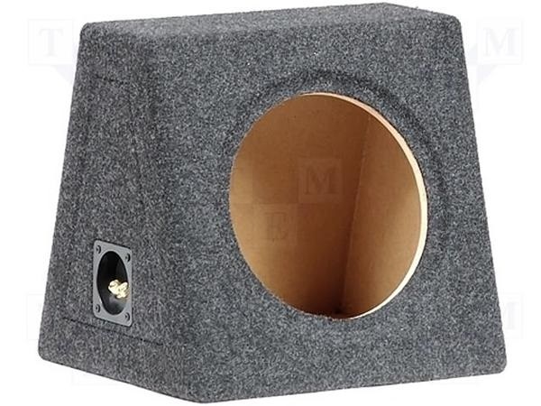

MoMo86 ha scritto: 11 feb 2022, 22:59 E domanda per il sub: cassa rettangolare giusto? Opto per i 20 LT e vediamo come va!
Boh... a trapezio recuperi spazio con l'inclinazione dei sedili...

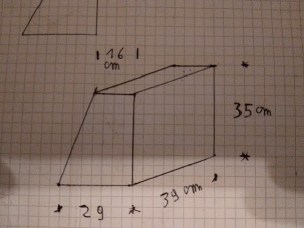

MoMo86 ha scritto: 12 feb 2022, 1:55 Dovrei trovare un calcolatore per la cassa che mi calcoli i pezzi per una inclinata così! Conoscete qualcosa di affidabile?
se dici ti faccio una bozza con una a 70°
davanti non c'è bisogno di farla come quella che vendevano,

Cosi' andrebbe bene, o preferivi altra forma ?
non so, più alta e meno larga, tipo più o meno invertire 35 e 39
Cosi' viene 20.5 litri
Puoi fare una sagoma di cartone del trapezio, solo il lato... e provarlo schienale/fondo

Taci va! Ho misurato dei pezzi di Mdf che ho qui in casa e sono giusti 35x39(38,9 per la precisione). Quindi perfetto direi!😁😁😁😁
Messaggi: 6150
#358
Comunque l'ho fatta apposta 20.5litri
non è che il "38.9" è per togliere quel mezzo litro?! XD
Quel mm togli 0.058344 litri,
da 20.537088 a 20.478744 litri
per la precisione
