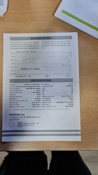

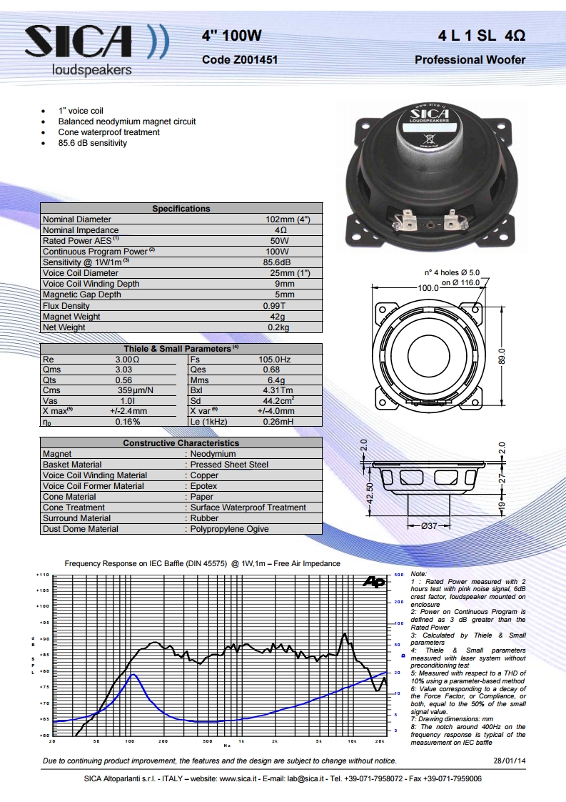

Premesso, parliamo di driver da 10 cm e pertanto la sezione non è quella più adatta..... ma a me piacerebbe (lasciatemelo sognare.....) avere un pò di punch in più.......
Nel mio impianto nella BMW 'X3 ho installato una coppia di Sica, per carità sono contentissimo e la resa ai medi è davvero cristallina.....
Avrei la opportunità di prendere una coppia di Macrom 58.10 nuovi mai usati ancora nella scatola.
E' un medio, e se fossero stati i 59.10 avrei avuto molti meno dubbi....
Posto le schede dei due driver, se qualcuno più ferrato o che ha avuto i 58.10 può esprimere un giudizio è più che gradito.

Infatti a me sembrava parlasse di pollici
Ma peggiori la situazione, il Morel è un medio a cupola, 1mm di escursione
il Sica almeno arriva 2.4mm
Da dove dovrebbe venire il punch?!
intendevi pressioni in gamma media?

Errore non è a cupola.....
Avevo cmq visto che la escursione era inferiore...

se intendi ottenere più pressione dal 10... nella parte bassa di incrocio con i 20cm,
peggiori col macrom...
a 200-250Hz non ci vuole un medio da 10cm, ma un mediobasso secondo me...
Il Sica andrebbe bene ma ha poca sensibilità... forse per questo non sei soddisfatto...

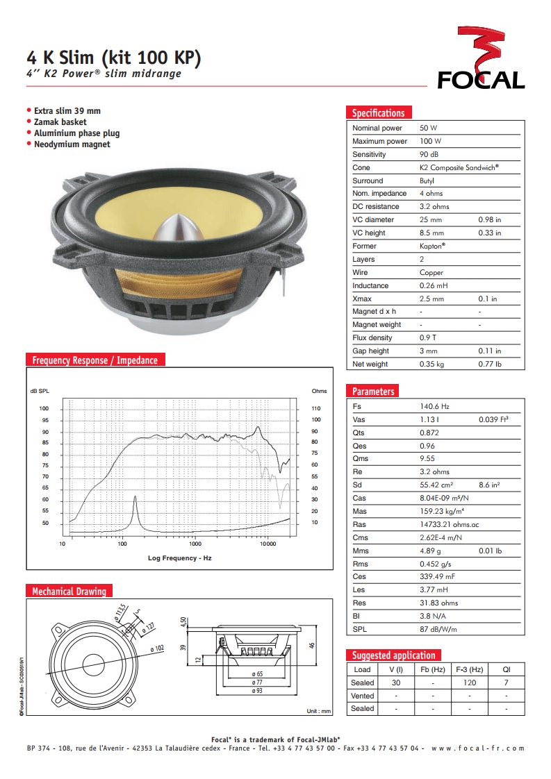

E questo?
Re: Macrom 58.10 vs. Sica SICA 4 L 1 SL
Ci stanno perche ho fatto la flangia per un utente bmw per i 4k slim, come suonano non saprei
NO
Sovrasta intenso come livello e non come frequenza...
e un 10cm 50w, 85dB... che può fare...
abbassa il livello dei wf da 20cm?!
per avere più pressione lo deve tagliare più alto il 10cm, ma poi quelle frequenze per il wf sono ancor più localizzabili, venendo da sotto sedile o retro porta che sia
P.S.
Al momento quanto è tagliato il Sica ??
